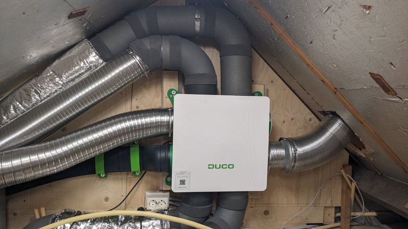

Beter dan planken en 2 ventilatie roosters direct naar buiten!
We zetten er geen auto ofzo binnen.
Zie deze nu pas @DropjesLover Volgende stap: Koof om de VV verdeler maken met wat isolatiemateriaal er in? :)

  • DropjesLover
DropjesLover
Dit dus ->
The Eagle schreef op dinsdag 21 november 2023 @ 12:17:
Staat in de planning, maar met name ter bescherming van de verdeler en leidingwerk. Moet de garage nog eens opruimen om er goed bij te kunnen.
Het zijn 2 geisoleerde leidingen van ~3m lengte naar de verdeler, en van daaruit 6 leidingen van 4m die door de betonnen vloer lopen. Laat ik zo zeggen, die koof klinkt leuk, maar het verlies door de vloer is vele malen groter.
Beter leg ik in de kruipruimte ook dampfolie en plak/pur wat PIRplaten tegen de onderkant vloer.
Dat karweitje moet ik al 3 jaar afmaken in het andere deel van de kruipruimte daar. Achter de garage is nog een deeltje woonkamer, waar ik dat al deels gedaan heb.

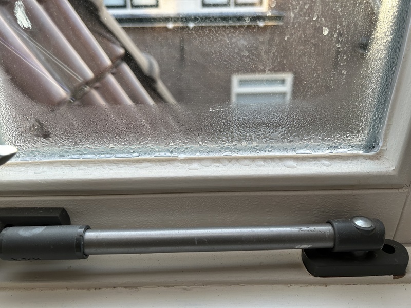

  • Waypoint
Waypoint
Music Addicted
Ik ben alle houten kozijnen aan de binnenzijde aan het verven met sikkens rezisto (watergedragen) primer en aflak.
Nu valt mij op dat er ‘s ochtends een laagje condens op de onderste glaslat ligt. Gaat dat wel goed met de aflak op waterbasis ?
Afbeeldingslocatie: https://tweakers.net/i/EtD0zS3eJgy81QsRSyI0dzdwriY=/800x/filters:strip_icc():strip_exif()/f/image/ewp5nnql7rNwFp0U9BggbOTl.jpg?f=fotoalbum_large
Het is een jaren dertig huis dus in sommige kamers ook wat kouder. Wel hr++.
Ik merk namelijk helaas dat in de badkamer de verf er afbrokkelt na een half jaar. Nieuw kozijn, precies gedaan zoals het hoort (ontvetten na wassen, schuren etc etc ). Het blijft denk ik in de badkamer te vochtig.
In de badkamer ga ik daarom met een terpentine basis er over omdat die veel meer kan hebben.
[ Voor 23% gewijzigd door Waypoint op 22-11-2023 08:51 ]
  • Andrehj
Waypoint schreef op woensdag 22 november 2023 @ 08:09:
Als je met HR++ zoveel condens hebt aan de binnenkant zou ik maar wat aandacht aan de ventilatie (van je slaapkamers?) besteden. Dat is niet normaal namelijk.
Als snelle test kun je een nachtje een CO2-meter in je slaapkamer opstellen. Als die 's ochtends (ver) boven de 1000 ppm staat weet je genoeg (maar eigenlijk weet je dat met bovenstaande foto ook al).
Als je daarna je ventilatieprobleem hebt opgelost hoef je je over die verf ook geen zorgen meer te maken.

  • Waypoint
Waypoint
Music Addicted
Andrehj schreef op woensdag 22 november 2023 @ 08:52:
Dat is wel een goed idee, ik heb wel een meter.

  • Rukapul
  • Laatst online: 08:05
Ja, met een kleine kanttekening:
als het betreffende raam een gordijn, plisse, etc. er voor heeft hangen dan is condens mogelijk anders verklaarbaar. De warmte van de kamer komt niet bij het raam wat vervolgens nog kouder wordt met condensatie als gevolg.
Als test heb ik in mijn woonkamer de ene plisse wel eens gesloten en de andere 5 cm opengelaten. Dat maakt het gehele verschil tussen wel of niet condens op het raam.

  • Yaksa
  • Laatst online: 29-09 22:49
[...]Als je met HR++ zoveel condens hebt aan de binnenkant zou ik maar wat aandacht aan de ventilatie (van je slaapkamers?) besteden. Dat is niet normaal namelijk.
Wat heeft CO2 met H2O te maken?
Volgens mij is een simpele hygrometer ook al voldoende.
  • Rmg
  • Laatst online: 20-10 17:48
Rmg
Yaksa schreef op woensdag 22 november 2023 @ 17:07:
Denk dat de hypothese is dat het allemaal vocht door uitademen is ofzo.
  • 3_s
  • Registratie: Juli 2018
  • Laatst online: 00:36
3_s
Allebei een gevolg van te weinig ventilatie?
  • Yaksa
3_s schreef op woensdag 22 november 2023 @ 17:41:
[...]Allebei een gevolg van te weinig ventilatie?
Het ging om condens op de ramen.
Over het algemeen is de buitentemperatuur niet zo laag dat CO2 op de ramen condenseert....
  • Pizzalucht
  • Laatst online: 07:55
Pizzalucht
Snotneus.
Yaksa schreef op woensdag 22 november 2023 @ 18:06:
Een te hoog CO2 gehalte is een indicatie dat er te weinig ventilatie is, doordat er te weinig circulatie van de zuurstof is loopt het CO2 gehalte in de ruimte op, dus op zich geen gekke gedachte.
  • Andrehj
Dat vocht wordt meestal veroorzaakt door onvoldoende ventilatie. En onvoldoende ventilatie laat zich (vooral 's nachts in een slaapkamer) zeer goed aantonen door het CO2-niveau te meten.
Als je dat met een hygrometer wilt doen moet je ook nog rekenen aan wat er haalbaar is, door de relatieve luchtvochtigheid van buiten terug te rekenen naar die van binnen.
Met een CO2-meter gaat dit echt veel gemakkelijker.
  • Yaksa
Pizzalucht schreef op woensdag 22 november 2023 @ 18:23:
[...]Een te hoog CO2 gehalte is een indicatie dat er te weinig ventilatie is, doordat er te weinig circulatie van de zuurstof is loopt het CO2 gehalte in de ruimte op, dus op zich geen gekke gedachte.
Ja, duh. Maar om nou een dure CO2 meter aan te schaffen, daar waar een eenvoudige hygrometer ook zou volstaan, lijkt mij een beetje overdreven. Bovendien meten veel CO2 meters niet het werkelijke CO2 maar leiden ze dit af aan de hoeveelheid (zeer) fijnstof in de lucht. Een keer flink aftershave opdoen en die metertjes slaan helemaal op hol.

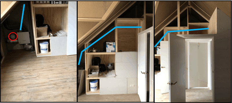

Iemand ervaring met het verleggen van een ventilatiekanaal van een Duco Silent of soortgelijk systeem?
Situatie is als volgt: op zolder hangt de Duco Silent (C ventilatie), met 1 afzuigpunt direct bij het apparaat (rode cirkel). Deze moet verlegd worden naar de toekomstige badkamer op zolder. Hiervoor moeten we door wat multiplex wandjes van permanente kastruimte boven het trapgat boren om naar de badkamer te komen (blauwe lijnen). Ik kom er echter niet achter wat voor materiaal ik daarvoor moet gebruiken. DucoFlex klinkt heel leuk maar is heel prijzig. Is het een kwestie van gewoon spiro buizen koppelen tot ik 2 meter hoger en ca. 5 meter opzij uitkom? Of dunnere buizen tot aan het ventiel?
Afbeeldingslocatie: https://tweakers.net/i/1UARAzE3ohYnsmug7b5gv4FANJo=/800x/filters:strip_exif()/f/image/koUeRZShYrzACwNZPN4Oi1xN.png?f=fotoalbum_large

@lizard87 spirobuis inderdaad. Geen flexibele buis gebruiken want die kan je in de toekomst niet meer fatsoenlijk schoon maken + die maken meer lawaai.
Vergeet niet een gat + rooster onderin de deur van de badkamer te maken.

Direct op de duco box flex of zo een geluiddemper, (vaste buis kan ook, maar die sluit vaak niet helemaal lekker aan, waardoor je een piep gaat krijgen van de lucht die er langs gaat) even vast zetten met van die slangen klemmen en daarna vaste spirobuis gebruiken. en dan onder de kap 45 graden bocht gebruiken. Dan heb je de minste weerstand voor het afzuigen.
en je kan toch gewoon een andere dop eraf trekken en daar je nieuwe buis op aansluiten, dan kan je die rood omcircelde gewoon laten zitten.

Thanks! Daar heb ik ook over gedacht, maar die afvoerbuis is vrij dik en blokkeert de outlet linksbovenop. Die geluiddemper had ik ook meebesteld inderdaad, maar denk dus dat die niet lekker daarlangs gaat. Vrees dat het de bestaande uitgang omhoog kantelen is, en van daar die demper verbinden met de vaste buis die door de kast heen komt.

Ik zou me over die demper niet al te druk maken als het op zolder is. Mogelijk dat je een heel klein beetje meer geluid hoort in de badkamer als die volle kracht aangaat vanwege het meetrillen van de buis, maar die ga je echt niet horen boven het geruis zelf.
De bestaande uitgang is er om de lucht op de zolder te verversen. Als je er nu 1 in je badkamer op zolder aanbrengt en die ventilatierooster in de deur zet bereik je hetzelfde.

Ik snap 'm. Punt is dat zolder tot vorige week 1 grote open ruimte was, en op termijn 2 slaapkamers en een badkamer. Ik wil het ventilatiepunt op zolder dus in de badkamer hebben, en niet in de slaapkamer. Er komt ook nog een wandje voor die unit wat het geluid verder moet dempen. De demper is puur de voorschriften volgen, maar volgens mij ontkom ik niet aan het gebruiken van dezelfde uitgang/ingang op het apparaat aangezien die aan de bovenkant ingeklemd wordt door de afvoerbuis. Voor zover ik kan vinden kan ik de afvoer niet over een andere uitgang laten lopen, dus is dit een beetje wat mogelijk is voor wat ik wil.

Afvoer kan inderdaad niet anders. Als je de klep er af haalt zie je waarom. Binnenin zit een stuk schuim wat de lucht verdeeld/richt.
Demper is inderdaad volgens de.voorschriften, maar diezelfde voorschriften zeggen ook dat je moet zo dichtbij een aanzuigpunt moet maken.
Afbeeldingslocatie: https://tweakers.net/i/QRuqCapZ14Fy7EyE6swEiFSDkxo=/800x/filters:strip_icc():strip_exif()/f/image/cXM6pGxl0MVUmyVED3WoMY4l.jpg?f=fotoalbum_large
Er kan veel buis op een klein stukje 😉
  • lizard87
  • Registratie: Oktober 2019
  • Laatst online: 06:51
choman schreef op vrijdag 24 november 2023 @ 11:22:
Dat geloof ik helemaal haha. Maar zie mijn probleem op het bovenaanzicht. Daar krijg ik geen buis langs, tenzij ik de afvoer ombouw.
Links vooraanzicht, rechts bovenaanzicht.
Afbeeldingslocatie: https://tweakers.net/i/gU8RdAt3AeqkcALcGSwUnxRr6SY=/x800/filters:strip_icc():strip_exif()/f/image/c7gsaVO6ZXrXiPzZABG9Om9X.jpg?f=fotoalbum_large Afbeeldingslocatie: https://tweakers.net/i/TZpF5W2RV-StGwHnVsQxw4mwsOY=/x800/filters:strip_icc():strip_exif()/f/image/ZH8fgB5ITzmnk5dU8qTMTYXy.jpg?f=fotoalbum_large
  • JustRob
lizard87 schreef op vrijdag 24 november 2023 @ 11:33:
Je geeft zelf eigenlijk al de enige logische oplossing, want de ruimte is er prima voor aanwezig.
[Afbeelding] [Afbeelding]
Ah ik had die buis bovenop die naar buiten toe gaat gemist, Die was op je eerste foto niet echt zichtbaar. :)
Maak van die zij aansluiting een t-stuk.
Dan kan je daar het ventiel weer op aansluiten en de andere aansluiting doorbouwen naar je badkamer.

edsandje schreef op vrijdag 24 november 2023 @ 15:35:
We hebben die aansluiting nu gewoon verlengd. Ik heb geen 2 aansluitpunten op zolder nodig, gewoon een in de toekomstige badkamer (nu washok) is genoeg. Mocht dit niet goed blijken te werken kan ik altijd later die afvoer nog ombouwen. Kan morgen wel even een foto delen van het resultaat. Hoop gepriegel en gezaag verder, maar we zijn er bijna!
