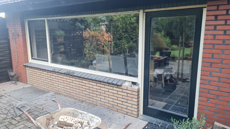

_ferry_ schreef op zaterdag 11 november 2023 @ 17:56:
Onze (gedeelde) schoorsteen is nogal slecht. Met de storm laatst lekkage, dus alvast wat lood vervangen waar ik een scheur in zag zitten. En de goot leeggeschept.
Maar de voegen verpulveren als je er naar kijkt, stenen deels kapot gevroren, en de bovenkant is ook flink afgebrokkeld.
Heel die schoorsteen voegen is nogal een klus, en misschien maar uitbesteden ook want het is nogal een klus. Maar die plaat er bovenop, is dat nog goed op te knappen?
Dan heb ik wellicht betere afwatering naar de zijkanten, en zakt het vocht niet zo in de stenen.
Is er een ideaal recept qua zand+cement? Ik heb nog wat cement staan, is het erg als het >1 jaar oud is? En wat voor verhouding?
Halverwege zie je natte plekken, dus het is wel duidelijk dat er vocht door de bakstenen heen gaat.
Hopelijk is iig de lekkage verholpen, dan is de moeite van vandaag niet voor niets geweest :Y)

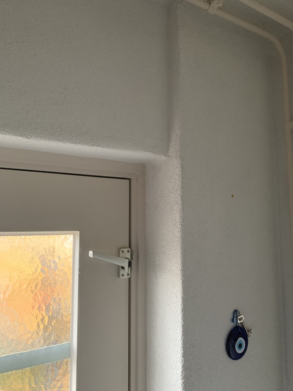

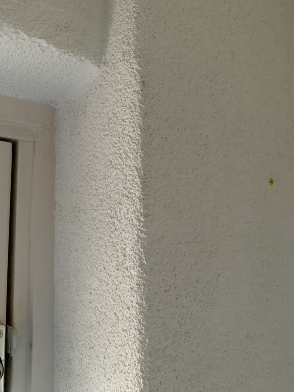

Hallo klussers,
Ik wil het halletje hier eens aanpakken in de komende tijd, en behalve een passende kast maken voor alle jassen, tassen, schoenen en sjalen voor de 3 dames hier in huis, wil ik ook eens kijken of ik de muren glad kan maken.
Zoals op de foto’s te zien is hebben we een grove sierpleister erop zitten. Wat is wijsheid? Alles eraf steken en opnieuw stucen?
Zie ik niet zo zitten om als eerste keer te doen met al die hoeken of valt dit mee?
Andere optie is laten zitten en met Fill & Finish of stucpasta oid in de weer.
Heb ooit dat Alabastine muurglad gebruikt en daar kon ik wel aardig mee uit de voeten.
Plafond is wel een probleem, daar laat het los. Dat moet er dus sowieso af en moet ik iets voor bedenken.
Vind het moeilijk beslissen, iemand hier tips of advies voor?
Ben gematigd handig, en vind klussen best leuk, dat scheelt.

Sethro schreef op maandag 13 november 2023 @ 11:44:
Je hebt kant en klare platen die je erop legt nadat je de oude hebt verwijderd.
Andere optie is om met wat houten latten een kleine bekisting te maken en nieuwe plaat te storten. Dan kan op de oude nadat je die hebt schoongemaakt en in primer hebt gezet of gewoon helemaal nieuw nadat oude is gesloopt.
Als ik naar de stenen kijk is misschien niet zo’n slecht idee om plaat te slopen en aantal rijen stenen te verwijderen, dan opnieuw opbouwen en nieuwe plaat erop te leggen.
Met een hele plaat is het wel weer lastiger om hem op het dak te krijgen (past niet in de emmer aan een touwtje :+ ) En dan zit ik nog met de openingen voor de standpijp etc.
Maar aansmeren moet te doen zijn. Ik zie binnen via een opening in de muur dat er nog een beetje vochtdoorslag is onder het dak. Dus hopelijk zijn de weergoden mij goed gezind en is er nog een mogelijkheid zonder regen en kou. Dat scheelt hopelijk weer wat doorslag, buiten wat er nog via de voegen door kan lekken.
@Barada je kunt eens proberen met een Japans plamuurmes, daar heb ik bij mij in het toilet die zooi van de muur gestoken. Ging sneller dan opnieuw afsmeren. Maar dat varieert natuurlijk per plek.

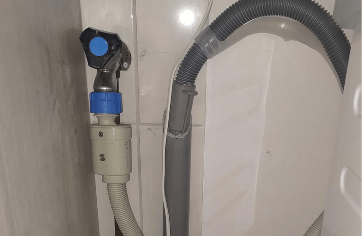

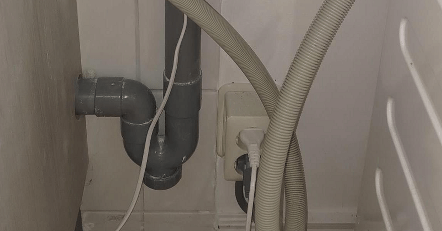

Ik wil binnenkort een vaatwasser gaan plaatsen.Het keukenblok in van de woningbouw, dus ga daar niet in lopen boren.Ik heb nog wel ruimte in een nis, naast de wasmachine, probleem: ik heb maar èèn afvoer, en dat is die van de wasmachine.
Afbeeldingslocatie: https://tweakers.net/i/xN4WjwI-0mQSo_YASNxRebs6DnY=/full-fit-in/4000x4000/filters:no_upscale():fill(white):strip_exif()/f/image/eQEenEqrnftyne1ED1mKtInQ.png?f=user_large
Die watertoevoer is denk ik wel wat op te bedenken met een een of ander y-stuk. maar de de afvoer is al schuin afgezaagd, en weet niet hoe ik dit op kan lossen. -O-
hier nog een foto van de onderkant
Afbeeldingslocatie: https://tweakers.net/i/ec0LTLrhABTHNFxhKnulBNR-Xc0=/full-fit-in/4000x4000/filters:no_upscale():fill(white):strip_exif()/f/image/X2uFMNyeX8T9ZY26cojisXm0.png?f=user_large
iemand een geniaal idee, dat ook makkelijk weer in oorspronkelijke staat is te herstellen?

mrc4nl schreef op maandag 13 november 2023 @ 21:08:
Je kunt het schuine deel afzagen, ontbramen en daar het Y-stuk op lijmen toch? Als het te kort wordt kun je met een pvc sok 'm langer maken. Hij lijkt overigens ook niet gebeugeld te zijn. Is 'ie misschien eerder afgeknapt?

@mrc4nl Heb zelf een duo afvoer voor mijn wasmachine en droger gekocht. Voor dat bedrag ging ik niet eens zelf klooien :) Y-stuk erbij en je bent klaar zonder hakken of breken.
Gewoon even naar de Hornbach en het zo oplossen.
Afbeeldingslocatie: https://www.klusidee.nl/Forum/userpix/100394_20130121_172114_1.jpg
En wat betreft origineel achterlaten, hier gaat echt niemand over zeuren als jij je woning oplevert.
[ Voor 3% gewijzigd door Wolly op 13-11-2023 21:20 ]

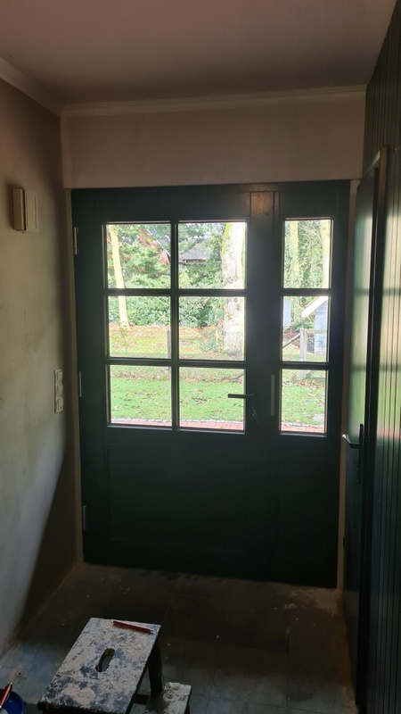

Barada schreef op maandag 13 november 2023 @ 17:01:
Hallo klussers,
Zijn kosten nog een belangrijk aspect? Je moet er een stuk meer opsmeren dan je zou inschatten. Kant en klare pasta is over het algemeen vrij dun, dus als je eroverheen strijkt (met spackmes, of zo'n trekker die ze soms aanraden) zie je best nog wat relief. En moet je er minimaal 1 keer extra overheen om het relief weg te werken (op zich geen probleem natuurlijk).
Ik ben geen expert maar zo heb ik het gedaan:
Ik heb zelf ook dunpleister (Fix and Finish) gebruikt, dat was een stuk goedkoper, dikker, en sterker. En dan stucpasta voor de laatste laag.
- Losse delen verwijderen en ontstoffen (met stoffer en/of vochtige doek)
- Voorstrijken
- Fix and Finish
- evt. schuren en ontstoffen
- stucpasta
Fotografie: | Flickr | Hardlopen: Strava PR 5km: 20:26 10km: 44:35 HM 1:39:58
Hallo klussers,
Je kan even kijken hoe vast het zit
Ik wilde er hier overheen stuccen totdat ik de plint van de muur afhaalde. Deze zat gelijmd en ik trok hele plakkaten mee. Binnen 10 minuten had ik 6 meter van die zooi eraf. Op 1 stukje na stak ik het er zo af met een plamuurmes. Het kleine stukje was wat meer steek werk.

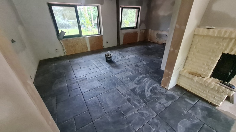

ViezeVis schreef op maandag 13 november 2023 @ 13:10:
Regen, vocht, viezigheid... ze moeten nog tot zeker april buiten vertoeven. Ik weet niet of dat heel handig is. En bovendien vind ik de waarde ook net wat te groot O-)
Bij ons hebben de tegels ook zeker een half jaar buiten gestaan, nadat ze al een jaar hebben staan wachten bij de tegelboer.
Dus opzich zou het geen probleem zijn om je tegels buiten te zetten.
Vaak komen ze op een pallet, en zetten ze met een kraan die pallet in je tuin. Dekzeil er overheen en laat de regen etc maar komen :9
Hallo klussers,
Hoeken zijn niet zo het probleem, daar gebruik je een hoek profiel voor met gewenste radius en dikte en daar stuc je vanaf als aanzet en is dus altijd een mooie strakke hoek en is een mooi begin punt van de rest van de muur.

choman schreef op dinsdag 14 november 2023 @ 10:19:
Ik heb de tegelboer nog ff gevraagd en die stelt hetzelfde. Dankjewel! :)

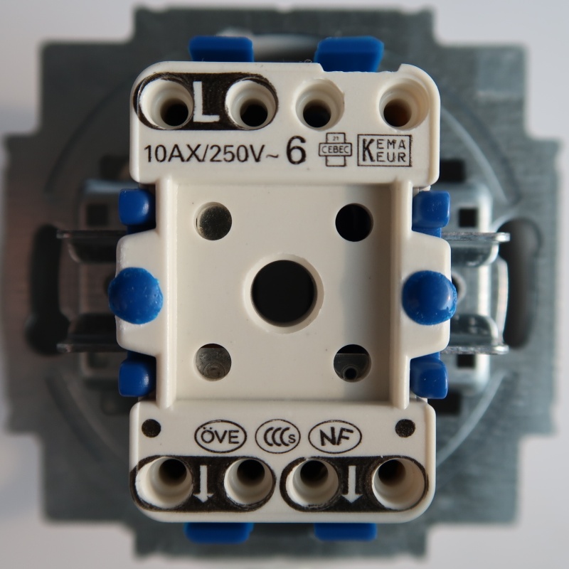

Check vraag: gaat er iets mis als ik (tijdelijks) deze (wissel)schakelaar gebruik als schakelaar voor twee wandlampen die ik gelijktijdig aan of uit wil schakelen. Er is géén andere schakelaar aangesloten op het circuit. Naar beiden wandlampen loopt een zwarte draad vanuit het punt van de schakelaar.
Bruine gewoon in L
Twee zwarte allebei samen linksonder.
Afbeeldingslocatie: https://tweakers.net/i/2tnLIUc-7hgJMv513An7h3AVdc8=/800x/filters:strip_icc():strip_exif()/f/image/nPUzzx2gV9d6vqSgH2xogtoV.jpg?f=fotoalbum_large

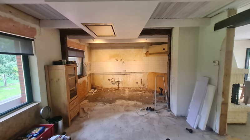

Het grote klussen hier nadert zijn einde, tijd voor wat voor/na foto's
De hal:
Afbeeldingslocatie: https://tweakers.net/i/zIRd8IjqV-m8MQYHyAOGfz6JRkA=/800x/filters:strip_icc():strip_exif()/f/image/hbm5xufev7K3pImEe4qcPa2x.jpg?f=fotoalbum_large
Afbeeldingslocatie: https://tweakers.net/i/i4hQL4kkuzLzw22cyNUJWhSjLa0=/800x/filters:strip_icc():strip_exif()/f/image/QzVoOom2lPzAxX6FM4s7tzZW.jpg?f=fotoalbum_large
De keuken
Afbeeldingslocatie: https://tweakers.net/i/UQOMwlUS4pP1BCP-rvNjtXDJeEQ=/800x/filters:strip_icc():strip_exif()/f/image/MZXDGJfVv6JVkmmhuM2JiqvD.jpg?f=fotoalbum_large
Afbeeldingslocatie: https://tweakers.net/i/Y3MYnm2_X80-LTISfOxjlRDHDYI=/800x/filters:strip_icc():strip_exif()/f/image/efZdhXjdD2jrrMHmngQDmCbl.jpg?f=fotoalbum_large
Afbeeldingslocatie: https://tweakers.net/i/46noxwwhgKpb6Tm984rU6qhI2JI=/800x/filters:strip_icc():strip_exif()/f/image/VvmPXzkbzOwsSlTMJ4ZrDDYT.jpg?f=fotoalbum_large
Afbeeldingslocatie: https://tweakers.net/i/ZezFFXpsUuxgwUTp4VlYEYgA4WQ=/800x/filters:strip_icc():strip_exif()/f/image/bhayPactFQsM9LzSBtyIr4DQ.jpg?f=fotoalbum_large
Eetkamer
Afbeeldingslocatie: https://tweakers.net/i/JOWETMx8Mho5FDt1wPxiMONuGRk=/800x/filters:strip_icc():strip_exif()/f/image/nnGdO54ujlARcLtXRpltoYes.jpg?f=fotoalbum_large
Afbeeldingslocatie: https://tweakers.net/i/hYYiHc4g9ZjbDL402zXRQ5D7E6E=/800x/filters:strip_icc():strip_exif()/f/image/ZRUWvFo7T0KjtmnBS3S1rvIa.jpg?f=fotoalbum_large
Woonkamer
Afbeeldingslocatie: https://tweakers.net/i/5xPEs_ojKZ9EownsPHJZRCXp1ks=/800x/filters:strip_icc():strip_exif()/f/image/zefSNlBNnYhzfQu36TD1GW8E.jpg?f=fotoalbum_large
Afbeeldingslocatie: https://tweakers.net/i/eqy3HWNbMoW9phBdfhxHuMSx2FM=/800x/filters:strip_icc():strip_exif()/f/image/9eoChxBBoBLwbtwOt9zqxry2.jpg?f=fotoalbum_large
Ook hebben we wat kozijnen vervangen
Afbeeldingslocatie: https://tweakers.net/i/Ii30mVaM5YCR-smF8qa8I-mQ08U=/800x/filters:strip_icc():strip_exif()/f/image/qj92AxJJi2spdU6idQc8yKVg.jpg?f=fotoalbum_large
Afbeeldingslocatie: https://tweakers.net/i/reThK3ENBlbygnL-7YCLqUP2m6k=/x800/filters:strip_icc():strip_exif()/f/image/4uwBEpGbD8DnXNEAysT5qsH9.jpg?f=fotoalbum_large
Afbeeldingslocatie: https://tweakers.net/i/g9kJPNK9IdOBnqx0sD3qA0rrVkU=/800x/filters:strip_icc():strip_exif()/f/image/imormoeyV4XBWxVlw7y46rGN.jpg?f=fotoalbum_large
Afbeeldingslocatie: https://tweakers.net/i/0ZWLlnF90XgQ6ldvXo_5DNmvyKs=/800x/filters:strip_icc():strip_exif()/f/image/opmWEzNAewNGlV7GdRZkE4be.jpg?f=fotoalbum_large
Afbeeldingslocatie: https://tweakers.net/i/3AMQPJi2UCpL0Qu_Oo9Gc8-COro=/800x/filters:strip_icc():strip_exif()/f/image/GfPYpUP1DEpi29DAsqmoDoPe.jpg?f=fotoalbum_large
En dan wat random plaatjes...
Afbeeldingslocatie: https://tweakers.net/i/n4l3lRbeAquUE90pYTnjejfqsh8=/800x/filters:strip_icc():strip_exif()/f/image/nXcz9Qpyuwowq0eSCXgTnKBR.jpg?f=fotoalbum_large

Bij mij thuis is recent een stuk uitgebouwd. Wanden zijn afgewerkt met gipsplaten en deze zijn sausklaar gestuukt. De laatste wanden zijn 3 weken geleden gestuukt. Alles droogt dus al minimaal 3 weken. De wanden lijken egaal wit en droog.
Voor de zekerheid heb ik voor 2 tientjes een vochtmeter gekocht omdat ik de wanden wil gaan voorstrijken. Deze meet een vochtpercentage tussen de 6,5 en 7%. Betekent dit dat de wanden nog steeds te vochtig zijn om te schilderen? De tijd begint namelijk wel wat te dringen aangezien ik het schilderen klaar wil hebben voordat de nieuwe vloeren geplaatst worden. Iemand ervaring?

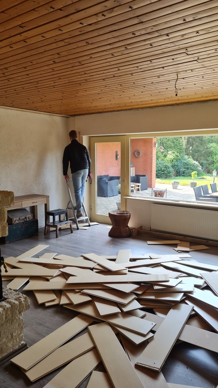

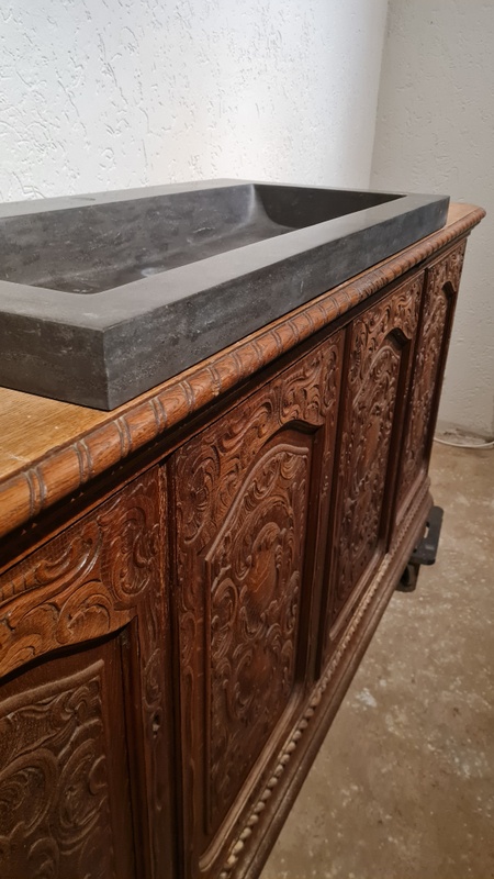

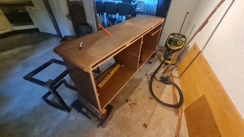

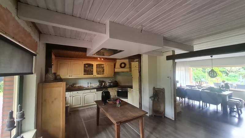

Analamoebe schreef op vrijdag 17 november 2023 @ 11:17:
De hal:
De keuken
Eetkamer
Woonkamer
Sorry voor de spam :P
Het dressoir op de foto's is een oude kast van oma die we al jaren meeslepen. Nu gaat hij eindelijk hergebruikt worden. Ik heb hem omgebouwd tot wastafelmeubel. Hij is inmiddels gestraald en staat afgedekt in de kelder, te wachten op het moment dat ik de badkamer ga verbouwen.
Lekker gedaan hoor! Weer lekker bij de tijd nu :D

OosterF schreef op vrijdag 17 november 2023 @ 11:21:
Een snelle hit op google laat als maximale vochtpercenage 2% zien.
Ik neem aan dat je dit ook hebt opgezocht? Je kan nu natuurlijk wel gaan schilderen omdat een willekeurige tweaker zegt dat dit kan, maar meerdere internetbronnen zou ik meer vertrouwen.
Alternatief kan je natuurlijk een betere/geijkte vochtmeter huren of lenen ergens.
Hoe betrouwbaar dat ding van 2 tientjes is... geen idee

Renzzie schreef op vrijdag 17 november 2023 @ 11:21:
Onbegrijpelijk dat verlaagde plafond van de vorige eigenaar. Ziet er zoveel beter uit met die balken!

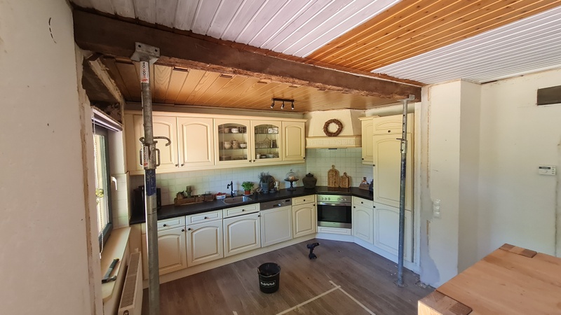

Dat was geen verlaagd plafond :P
Dit huis is van 1968 en staat in Duitsland, de opbouw van de zoldervloer is als volgt:
(de thermische schil ligt t.p.v. de zoldervloer, dit is een semi-bungalow)
-vloerplanken
-sporenkap met isolatie tussen de vloerbalken
-40mm houtwolcementplaat
-schrootjes of lucht
Wij hadden initieel het plan de oerlelijke strokenplafonds er uit te halen en een nieuw gipsplafond te maken.
Toe we echter de stroken eruit haalden, kwamen er schrootjes (bruin!) tevoorschijn.
Afbeeldingslocatie: https://tweakers.net/i/D8jYOCApHaOlapvNxkgfg1ZxOSY=/x800/filters:strip_icc():strip_exif()/f/image/H4iwuxniXRHwmG2frqCBZzL4.jpg?f=fotoalbum_largeAangezien mijn vrouw van het "landelijke" interieur is, zou een balkenplafond in combinatie met die schrootjes hét mooiste zijn.
Ik heb dus balken van 80x180 onder de schrootjes gemaakt. Deze balken zitten ter plaatse van de sporen van de kap en zijn van bovenaf mat 30cm lange schroeven door de sporen geschroefd. :P
[ Voor 14% gewijzigd door Analamoebe op 17-11-2023 11:38 ]

@Renzzie bedankt voor je reactie. Die 2% had ik inderdaad ook gevonden. Net als dat ik bronnen vond die schrijven dat je moet wachten tot alles egaal wit is. Ik ben daarom wat twijfelend in hoeverre die 2% normaliter gehanteerd wordt. Is alles daarboven een gok? Bladert de verf er direct af bij een hoger percentage? Of komt alles wel goed als het egaal wit is? Ben benieuwd naar ervaringen van mensen die wel vaker versgestuukte wanden hebben geschilderd.
  • Rukapul
  • Laatst online: 00:00
2% is extreem laag. Veel lager dan een normale muur.
Wat je kunt doen is de vochtmeter ter referentie op een andere (gestucte) muur zetten.
  • OosterF
  • Registratie: Maart 2017
  • Laatst online: 22:01
Simpel maar erg goed idee @Rukapul. Een plafond dat 2 jaar geleden gestuukt is geeft 8%. Een hoekje van een andere muur met weinig luchtstroming geeft zelfs 12%. Ik durf het nu wel aan. Bedankt!

Wij willen de afdekraam van onze 2-voudige WCD/schakel-combi vervangen met een zwarte variant (is nu wit).
Wat we nu hebben is een Busch-Jaeger afdekraam uit de lijn Busch-balance SI, om precies te zijn: Busch-Jaeger 1722-914 Busch-balance SI Afdekraam 2-voudig Wit
De Busch-balance SI lijn heeft helaas niks in het zwart. De Future Linear lijn heeft wel zwarte elementen, namelijk: Busch-Jaeger 1722-885K Future Linear 2-voudig afdekraam Zwart mat
Kan ik deze 1-op-1 vervangen? Of moet ik direct alles vervangen? Daarmee doel ik op de schakel unit zelf en de WCD.
