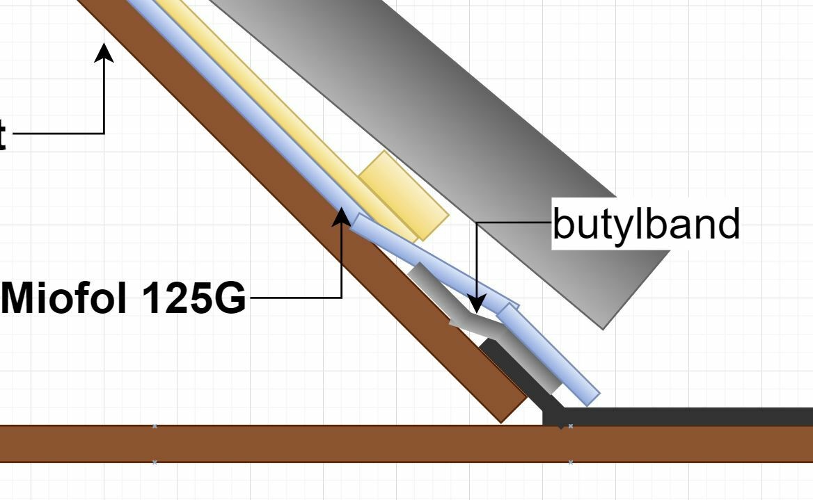

Afgelopen weken lekkage gehad. Het leek eerst te komen door het platte dak, maar inspectie door twee verschillende dakdekkers (een van de buren) blijkt het water te zijn wat onder de dakpannen komt en vervolgens onder het platte dak stroomt.
Afbeeldingslocatie: https://tweakers.net/i/OKEvIQ_b3V5lsGL4oXU_Ry7de-U=/full-fit-in/4920x3264/filters:max_bytes(3145728):no_upscale():strip_icc():fill(white):strip_exif()/f/image/SSThNYr3BJqBcf51haYi8Fou.jpg?f=user_large
De nokvorsten sluiten namelijk niet goed meer aan. En het folie loopt bij het einde namelijk een stukje omhoog omdat de stugge bitumen eindlaag. En laat dat folie nou niet helemaal waterdicht meer zijn (dit folie wordt uberhaupt niet meer aangeraden aangezien het niet tegen UV-straling kan...). Ik wil nu een noodreparatie uitvoeren, en het volgende zomer wat permanenter verhelpen.

Ik denk aan:
- onderste panlat verwijderen (heb ik al gedaan, tengels en panlat waren vrijwel volledig vergaan)
- Bitumenspray-primer aanbrengen op dakbeschot (ik hoop dat het nog enigszins opdroogt)
- bitumenlijmkit aanbrengen en bitumen vastlijmen. Ook (tijdelijk) mechanisch vastzetten
- butylband aanbrengen over dit gedeelte zodat als er nog water door het lekke folie stroomt dit alsnog op het platte dak terechtkomt
Afbeeldingslocatie: https://tweakers.net/i/idE4hFU3zUYGIRZTo5oBQ2YZu34=/full-fit-in/4920x3264/filters:max_bytes(3145728):no_upscale():strip_icc():fill(white):strip_exif()/f/image/mFsWEkWR6wlSl0bLkBvtE1Oh.jpg?f=user_large
Volgend jaar dan (een deel van) het dakbeschot vervangen en nieuw folie en panlatten op dit gedeelte.
Afbeeldingslocatie: https://tweakers.net/i/WXkM4hTVbAbwRLh0mNzhn7k7WU0=/234x176/filters:strip_icc():strip_exif()/f/image/txM2Ut0L2Qkpe1SfsMAaoLnb.jpg?f=fotoalbum_medium Afbeeldingslocatie: https://tweakers.net/i/cHJS4xrwc31HUK_SU9RyL9xyt-U=/234x176/filters:strip_icc():strip_exif()/f/image/fCebtaoCtH3RGcULzmdAY84t.jpg?f=fotoalbum_medium
Afbeeldingslocatie: https://tweakers.net/i/wtcPRU0X7COCPw06Ri7fVxkV7Kk=/234x176/filters:strip_icc():strip_exif()/f/image/4KYwlSOBDiWtB61fq4jg8xgU.jpg?f=fotoalbum_medium
En ja, de lekkage was inderdaad onder dit gedeelte wat ik eerder heb gepost. :+

@inquestos als het tijdelijk is, al eens gedacht aan rubber seal? Het is wel echt troep om mee te werken, maar werkt wel erg goed om overgangen water en luchtdicht te maken.
  • inquestos
  • Laatst online: 13:11
Caelorum schreef op woensdag 8 november 2023 @ 07:55:
Nee, eigenlijk niet aan gedacht. Reviews zijn nogal wisselend. Butylband leek me nogal praktisch omdat het een strook van 5 meter is. Ik hoop alleen dat het allemaal goed hecht, het is gewoon niet de juiste tijd van het jaar hiervoor.

Butylband zou ook kunnen inderdaad.
Ik zat gisterenavond een aflevering van Holmes Inspections te kijken (dank je youtube...) En tot mijn verbazing waren ze de complete buitenkant van een fundering van een huis met die zooi aan het besmeren. "Waterdicht membraan" haha, ja dat wel. Maar hoe ze die stank hebben overleefd en zichzelf schoon hebben gehouden? ^^

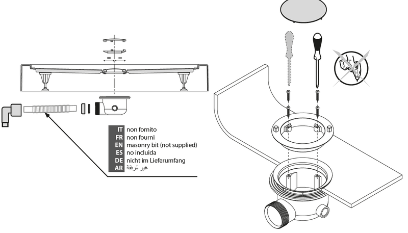

Helaas moet ik mijn douchecabine die ik recent heb geplaatst weer even loshalen omdat ik een verkeerde afvloerslang heb gebruikt, moest spie-spie zijn, maar ik heb een flexbuis met 1x spie (in de buis gelijmd) en 1x klem (schroefdraad) gebruikt. Dat leek te passen, maar lijkt nu ook vooral te lekken. Beter de handleiding moeten lezen want daar staat het duidelijk in.
Maar, een ander probleempje is dat de afvoer nu af en toe niet goed wegloopt. Ik heb het idee dat de flexslang misschien is gaan "hangen" en daardoor volloopt met water (en geen lucht meer aan de bovenkant). ALs ik namelijk even met mijn vinger in de afvoer duw loopt het water ineens wel weer weg.
Afbeeldingslocatie: https://www.vihamij.nl/media/catalog/product/cache/9f304e7c862edd68f6a27d1a6b98b1d1/2/2/2287001_1_1.png
Concrete vraag, hoe zou zo'n flexbuis moeten lopen? Ik moet de douchebak neerleggen na plaatsen buis, en kan dus niet zien hoe die flexbuis precies loopt. Maar, mijn boerenverstand zegt dat ik een 'dal' in die flexbuis moet voorkomen, en dat er een rechte lijn naar beneden moet komen. Dus misschien moet ik wat hout eronder leggen om te geleiden?
Iemand hier ervaring mee? Ik wil voorkomen dat ik het weer opnieuw moet demonteren...
Ter info: gaat om een hoge douchebak van ong 10cm hoog, loopt weg in de muur halverwege de vloerhoogte, afschot is voldoende te crëeren.

@MJV Zit je perse gebonden aan zo'n flexibele slang? Kun je niet gewoon wat stukken PVC-buis gebruiken die je in elkaar lijmt, of koppelingen met rubbers gebruiken? Zo'n flexibel ding gaat ook veel sneller dichtslibben met haren en zeepresten e.d.
Kwestie van goed uitmeten dat je t.h.v. het doucheputje uitkomt en dan de boel op de juiste lengte maken lijkt mij?

MJV schreef op donderdag 9 november 2023 @ 16:40:
Zo'n buis is voor een sifon volgens mij. Ik zou hem in ieder geval niet als afvoer gebruiken onder een douchebak of iets anders waar je niet bij kan.
Zo zou hij moeten lopen: https://m.media-amazon.co..._AC_UF1000,1000_QL80_.jpg

  • MJV
  • Laatst online: 18:04
MJV
Dank @Jrz @ThinkPad
Buis overweeg ik ook, maar ik betwijfel of dat lukt omdat a) de afvoerbuis onder een bepaalde hoek uit de muur komt en daarmee mogelijk niet goed de sifon in gaat b) het in de montagevolgorde lukt ivm de sifon.
De handleiding laat ook die specifieke flexslang zien, ook omdat je de aansluiting na het neerleggen van de douchebak niet meer kunt bereiken:
Afbeeldingslocatie: https://tweakers.net/i/pvCBMNUoLxiPonmLKwtdNagDLLQ=/800x/filters:strip_exif()/f/image/56JOn0i2AlWjiXru05AyVtOo.png?f=fotoalbum_large
Wat ik denk ik wel ga doen is de buis iets verlengen, zodat de flexslang eigenlijk maximaal ingedrukt zit (en ik hem wat kan modelleren), om zo kans op complicaties te verkleinen.

MJV schreef op vrijdag 10 november 2023 @ 12:39:
Dank @Jrz @ThinkPad
Hmm.. Mss een klosje hout of iets er onder leggen. Hoe langer hij uitgerekt is, hoe makkelijker hij doorbuigt idd, dus verlengen met een starre buis kan een oplossing zijn.
