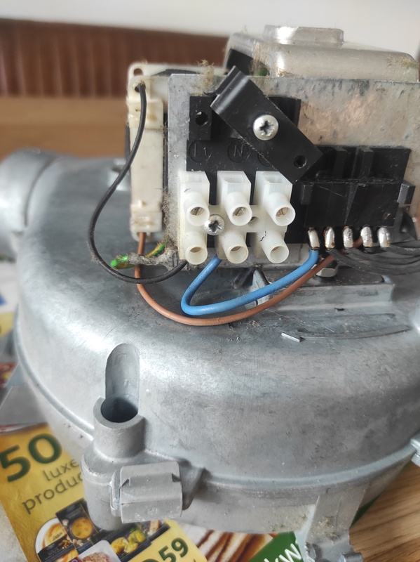

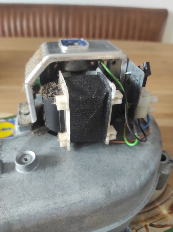

Ik probeer mijn vloerverwarmings verdeler te koppelen aan een messing hulpstuk. Voorheen zat er een afdichting met een fiberring welke ik nu heb vervangen met een schroefdraad afdichting. Probeer is dat de verbinding blijft lekken...
De verdeler heeft een 1" RVS aansluiting met nogal bijzonder schroefdraad. Het lijkt erop dat de buitendiameter te dun is voor 1" draad dus het draad maar half getapt is. Ik sluit aan op een messing hulpstuk ml.Afbeeldingslocatie: https://tweakers.net/i/JCkikhAXuO8HASr6SvhqR9gkvHw=/800x/filters:strip_icc():strip_exif()/f/image/6Erf7EhG7IR2gFnI8qrxZ6uv.jpg?f=fotoalbum_largeAfbeeldingslocatie: https://tweakers.net/i/bbcf8_IB7TXOfyrZxsQ_0ANygVY=/800x/filters:strip_icc():strip_exif()/f/image/rApKla9YfTEUyyiURaOA9gQp.jpg?f=fotoalbum_large
Wat ik heb geprobeerd is Loctite 55 volgens de opgegeven hoeveelheid (12 wikkelen) en toen dat bleef lekken nog eens met 25 wikkelingen geprobeerd zonder succes. Er zit teveel speling tussen beide verbindingen.
Wat is slim om te proberen? Schroefdraad opruwen en nog meer Loctite 55? Vloeibare pakking? Hennep vlas met fitterskit?
  • Onbekend
Onbekend
Brokencore schreef op donderdag 2 november 2023 @ 22:53:
De verdeler heeft een 1" RVS aansluiting met nogal bijzonder schroefdraad. Het lijkt erop dat de buitendiameter te dun is voor 1" draad dus het draad maar half getapt is. Ik sluit aan op een messing hulpstuk ml.[Afbeelding][Afbeelding]
Heb je typenummers van die onderdelen?
Als het geen kracht kost om die 2 op elkaar te draaien, horen ze niet op elkaar.

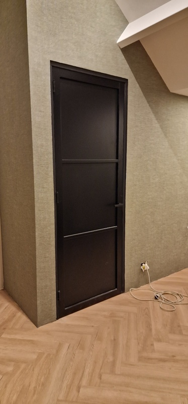

  • ione
Subtiel kickje van mijn eerdere post….
ione schreef op zondag 22 oktober 2023 @ 12:05:
Voor een deuropening van 87 cm wil ik een schuifdeur gaan gebruiken. Het is op zolder.
De deur mag een board deur zijn. Volgens mij moet ik dan een deur van 98 breed hebben.
Deze heb je dan in honinggraatvulling of volspaan. Ik lees een beetje tegenstrijdige berichten. Honinggraat zou niet geschikt zijn als schuifdeur. Maar is dat dan omdat het infrezen van een schuifkom niet kan of omdat het niet gehangen kan worden?
Ik wil dit systeem gebruiken:
https://intersteel.nl/ass...steem-basic-top-mat-zwart
Hierbij wordt de deur aan de bovenkant geschroefd.
De deur van 98 breed is niet erg goed leverbaar. Ik zit dan ook een beetje te kijken naar 103 breed. Als het schuifdeursysteem 2 meter is zou dan eventueel een deur van 103 breed ook kunnen? Of werkt dat niet? Misschien dat de deuropening niet helemaal vrij geopend kan worden.
  • pc_freak1

  • Señor Sjon
  • Laatst online: 13:35
ione schreef op vrijdag 3 november 2023 @ 12:54:
Nou kost een honingraatdeur ook weer niet de wereld. Zal ermee te maken hebben dat de bovenregel niet zo heel dik is omdat er normaal gesproken geen lasten op komen en dat een kom infresen ook niet echt lekker wil..

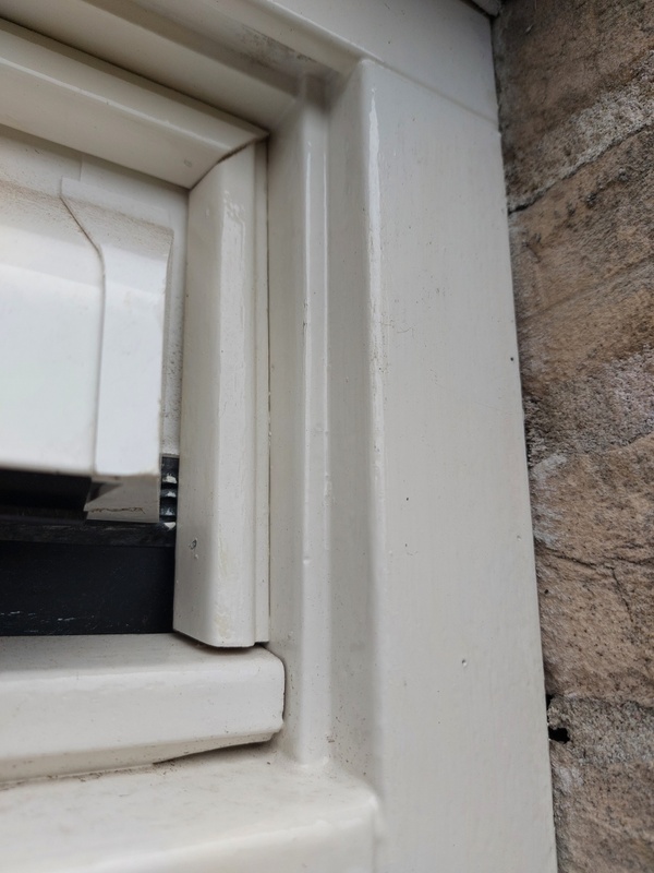

Ik kom er vanavond achter dat de glaszetter de DucoLine 10ZR op kalf boven de deuren niet helemaal volgens verwachting heeft geplaatst: op de stand dicht ventileert het alsnog knetterhard langs het rooster en de (trespa?)opvulplaat waarmee het in de sponning boven de deur is geplaatst. In een poging het binnenrooster eraf te klikken kon het geheel aan een kant zelfs 1 cm omhoog bewegen en er onderdoor naar buiten kijken 8)7
Gegeven een rooster, hoe monteer je zoiets normaal gesproken?
• rooster op maat sponning/dagmaat (?)
• plaat (trespa) op maat zagen (?)
• rooster op plaat plaatsen (rubber profiel aanwezig)
• rooster in sponning monteren (?)
Hoe plaats je het normaal luchtdicht in de sponning? Compriband, kit, iets anders?

  • Rukapul
Net als deze, kon ik ze alleen vinden voor glasplaatsing en niet op kalf.

Heb je foto's @Rukapul ?
Wat ik een beetje Google zijn er roosters voor glas- en roosters voor kalfplaatsing. Niet elk glasrooster lijkt ook als kalf te kunnen?

Deze is voor glas, maar het principe is hetzelfde. De plaat schuift in dat ding op de plek waar je normaal glas doet. De hele constructie schuift in een sponning waar normaal glas zit. Als dat niet de constructie is, dan is deze niet geschikt en zal je moeten hobbybobben. Maar dan nog staan er genoeg tips in dat document. Royaal met kit aan de slag :)

  • Rukapul
Beekforel schreef op zaterdag 4 november 2023 @ 08:35:
Deze zijn wel geschikt voor kalfplaatsing. Moest de glaszetter er wel zelf op wijzen en dit was dus waarschijnlijk zijn eerste keer ;) De foto's:
Afbeeldingslocatie: https://tweakers.net/i/7oLXZK0Ui6f7-2SzVnMaWTAUGAQ=/800x/filters:strip_icc():strip_exif()/f/image/SKENm4fKhw0jlBJHfCKxNPZM.jpg?f=fotoalbum_large Afbeeldingslocatie: https://tweakers.net/i/5uSIcElFwgv0DJLFfdoNIDIlO7s=/800x/filters:strip_icc():strip_exif()/f/image/ZUCTGcNatAUDNuZ5GChKjfeO.jpg?f=fotoalbum_large Afbeeldingslocatie: https://tweakers.net/i/SoRk7zjRaO3eobFKcMOQr5SbeEA=/800x/filters:strip_icc():strip_exif()/f/image/DUY6D3imy33zY69Exdqvtcrn.jpg?f=fotoalbum_large Afbeeldingslocatie: https://tweakers.net/i/sdTWt_OdjtwMQlVNJBpoawRDo78=/x800/filters:strip_icc():strip_exif()/f/image/Hx5YgUMRu7E1fltx2zlQGQEA.jpg?f=fotoalbum_large
Er lijkt nergens kit gebruikt. Ik vermoed ook nergens iets als glasband. Dan zou het namelijk niet zo makkelijk zijn om het rooster links zo omhoog te duwen. De glaslat boven zit ook niet goed vast in het midden. Tevens goed te zien dat de schilder bij deze glaslatten ook niet de moeite heeft genomen om even de nagels te plamuren.
Ik neig ernaar om de bovenste glaslat goed vast te zetten en dan aan de buitenzijde rondom wat acryllaatkit aan te brengen, of glaskit als ik nog de koker kan terugvinden.
  • Jeweetje
  • Laatst online: 09:44
Rukapul schreef op zaterdag 4 november 2023 @ 20:09:
[Afbeelding] [Afbeelding] [Afbeelding] [Afbeelding]
Glaszetter terug laten komen, dit is broddelwerk…
  • Rukapul
Jeweetje schreef op zaterdag 4 november 2023 @ 20:11:
Toen ik de factuur erbij pakte kwam ik erachter dat ik nooit voor dit rooster betaald heb :+ Moet nog 3 ramen en 1 rooster* en dan wil hij heus iets fixen want het is een beste man, maar dan moet ik heb wel vertellen wat er anders moet. Brand los :P
* nog niet uitgemaakt of ik het zelf doe of laat doen. Glas plaatsen kan ik inmiddels ook zelf. Subsidie zit er toch niet meer op en arbeidskosten/marge bij glaszetters is hoog. Komt bij dat ik zelf niet alles onder smeer met beglazingskit :r
[ Voor 4% gewijzigd door Rukapul op 04-11-2023 20:21 ]
  • Jeweetje
Tja dat maakt t lastiger… als je andere ramen en rooster binnenkort wilt doen kun je het er over hebben.
Daarbij hoef je niet over de factuur te beginnen 😉
Anderzijds indien het een prime kerel is… eerlijk duurt het langst…
Als je het zelf wilt doen, glaslatten loshalen, bandjes plakken en het deugdelijk terug plaatsen, aansluitend afkitten met beglazingkit. Gebruik rvs spijkers of trackers en goede finisher en geen zeepsop.

  • Señor Sjon
Dit ziet eruit als verkeerd gemeten. Netto ipv bruto gebruikt en dan de glasaftrek van het rooster.
Nieuw strookje waar het rooster invalt maken, deze is te kort. Ook de glaslatten zijn... bijzonder geplaatst. In principe gewoon hetzelfde afwerken alsof het in een ruit zit, dat is ook goed mogelijk hier.
Check ook de sponning van het rooster, als die veel te ruim is, een dikker paneel gebruiken.

Ik hoop dat jullie mij op weg kunnen helpen.
In onze caravan zit een Truma kachel met ringverwarming. Via een 2e hands site heb ik een reserve exemplaar gekocht maar hierbij ontbreekt de bediening. De bediening van de truma vent in de caravan is op 12v terwijl dit exemplaar alleen maar op 220v werkt.
De regelaar/bediening voor dit model Truma vent TN1 is niet meer nieuw te krijgen en ook 2e hands is het een aardige zoektocht. Is het mogelijk om hier een andere regelaar op te monteren?
Er komt 220v in en gaat naar een spoel? vanuit daar gaat de 220v en de nul naar de externe bediening, maar hoe dat in elkaar steekt is voor mij een spoel te ver. 8)
Afbeeldingslocatie: https://tweakers.net/i/z5MBRQIudAsk2JrSKsK0EAS-EUw=/x800/filters:strip_icc():strip_exif()/f/image/fgFUJfsIBkXZ0eIJVMhpLnBB.jpg?f=fotoalbum_large
Afbeeldingslocatie: https://tweakers.net/i/tmCQ0HE4o-AzuTxyyi6ZaEWeI10=/x800/filters:strip_icc():strip_exif()/f/image/dPv5sKRiHxn4uTBT96zvnwpS.jpg?f=fotoalbum_large
Afbeeldingslocatie: https://tweakers.net/i/dbjpn5McuesgszB0rTz8_weLK0Q=/x800/filters:strip_icc():strip_exif()/f/image/AvJUtlqK5TJLKrBhimNgoeK2.jpg?f=fotoalbum_large
