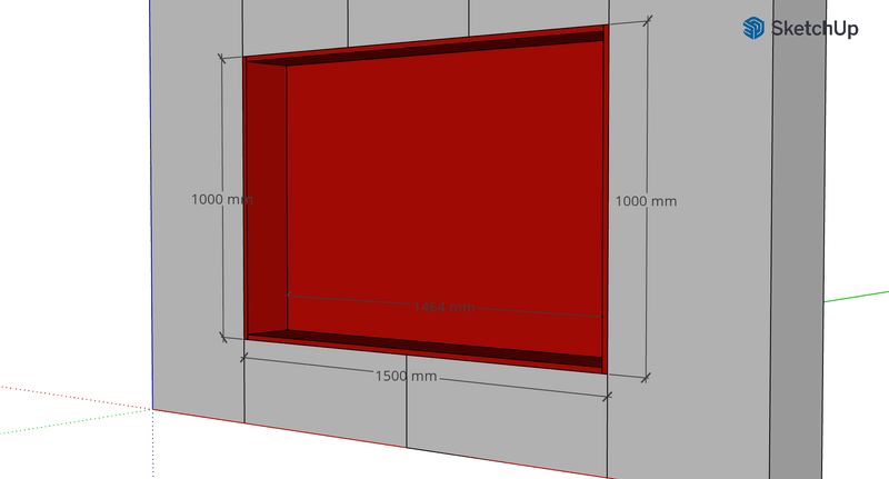

In mijn nieuwe badkamer komt een nisje bij het bad. Ik maak deze van Amerikaans Notenhout. Prachtig mooi, maar het moet (met aankomende kinderen) wel een beetje waterproof worden.
Wat zouden jullie gebruiken om het hout waterproof mee te maken. Ik verwacht geen liters water, maar spetters zeker. De nis zal ook netjes drooggemaakt worden na het badderen.
Kies ik voor een olie? Of voor een lak? Vanwege de waterbestendigheid neig ik naar een afwerking bedoeld voor buiten.
Ik heb ook een meubel al gekocht, in dezelfde houtsoort. Ik wil dezelfde uitstraling en afwerking.
Meubel: https://www.x2o.nl/balman...-notenhout-4-lades-200241

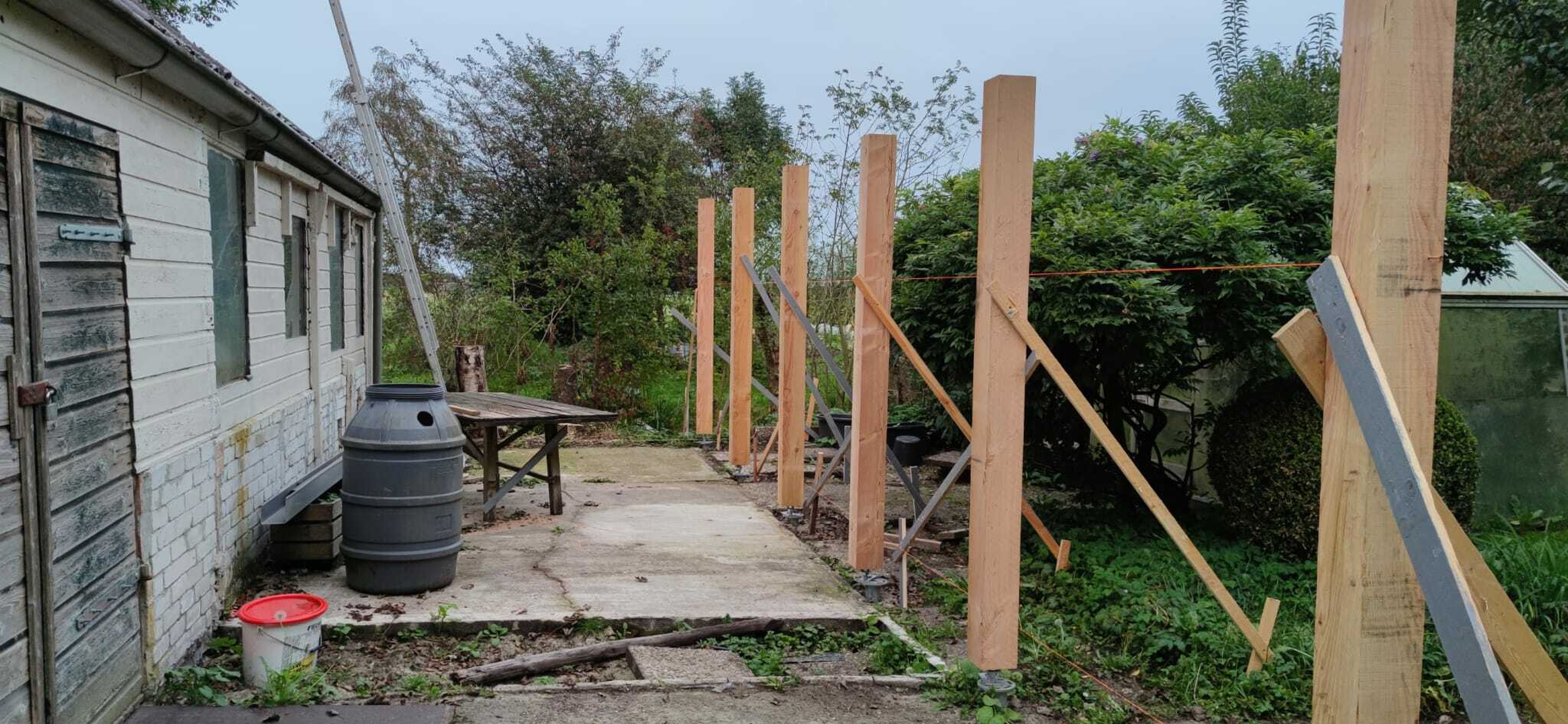

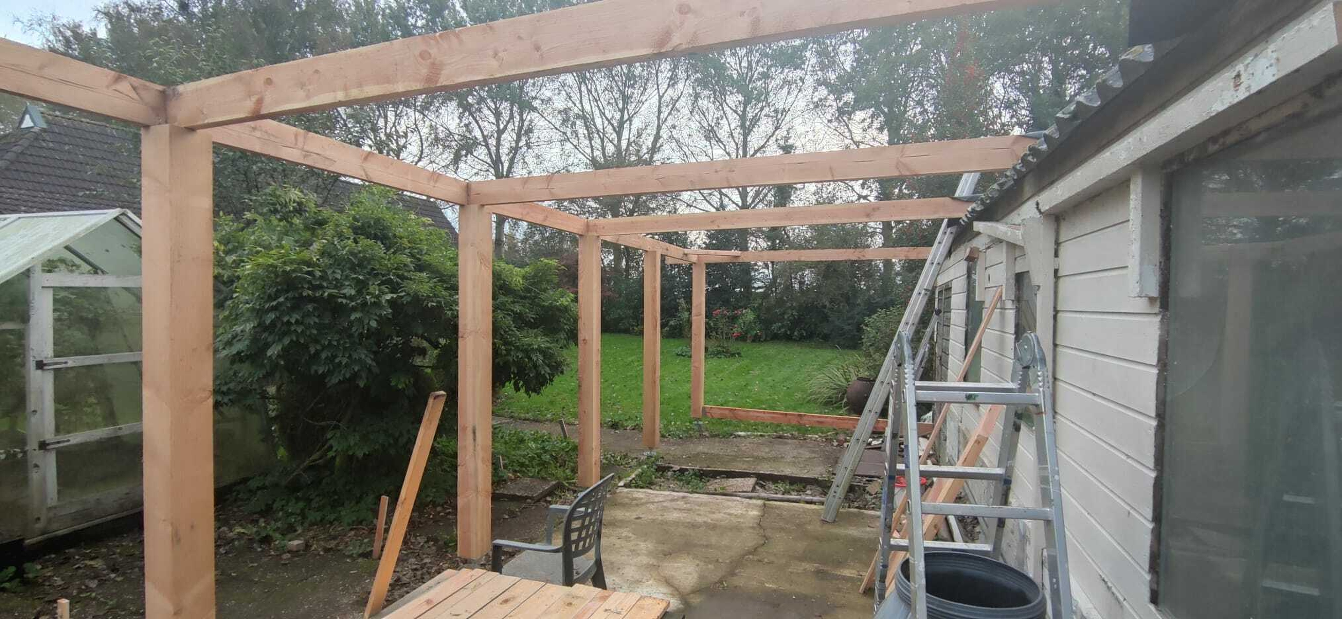

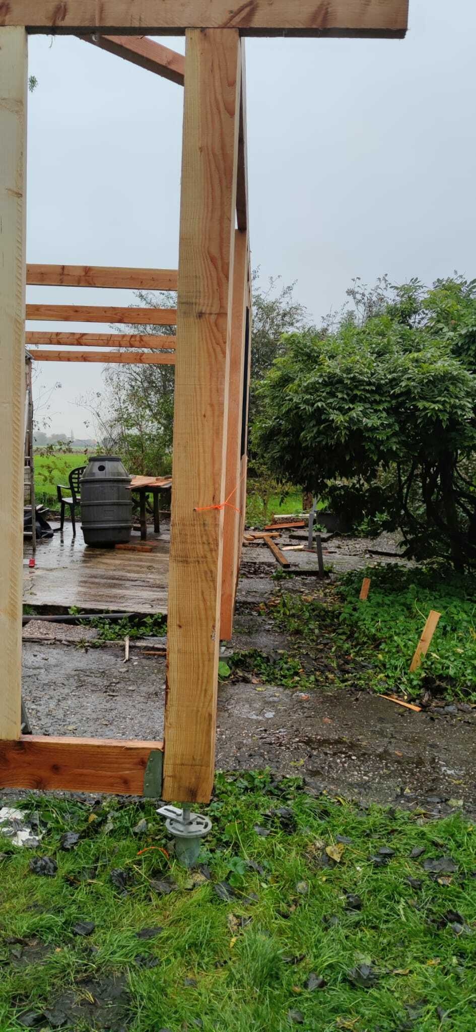

Deze herfstvakantie begonnen met het uitbouwen van mijn schuurtje. Het schuurtje was voor mijn doeleinden te klein en was toe aan een opknapbeurt. Ik woon op een veenondergrond en heb na wat onderzoek gekozen voor een schroefpalenfundering. Ik heb schroefpalen van 1 meter lang gebruikt. omdat er nogal wat wortels en puin in de grond zitten heb ik eerst de gaten uitgegraven en daarna weer volgestort met zand dat ik elke 20 cm flink heb aangestampt. na een cm of 80 begint de zandlaag weer, dus de palen zitten op zandgefundeerd.
Het is de bedoeling om het dak uit de bestaande nok naar voren te trekken zodat ik over meer dakruimte beschik voor de zonnepanelen.
Afbeeldingslocatie: https://tweakers.net/i/7Ry49lXRBwLUP_Tto_9jddobMEA=/full-fit-in/4920x3264/filters:max_bytes(3145728):no_upscale():strip_icc():fill(white):strip_exif()/f/image/ZglRzafkKt05XoMfAu8S6T0V.jpg?f=user_large
Afbeeldingslocatie: https://tweakers.net/i/NekjiP54M6Rj6CgJxfsYhwgn9zM=/full-fit-in/4920x3264/filters:max_bytes(3145728):no_upscale():strip_icc():fill(white):strip_exif()/f/image/up18wOhEfzRQRd5tBhRyJXAG.jpg?f=user_large
Afbeeldingslocatie: https://tweakers.net/i/w7tOmp8BsV80XsMt-r74JVhameo=/full-fit-in/4920x3264/filters:max_bytes(3145728):no_upscale():strip_icc():fill(white):strip_exif()/f/image/5C1GprT8jD0pNboDa2sMPxF9.jpg?f=user_large
Afbeeldingslocatie: https://tweakers.net/i/75Ws0eepRiF1M9wNoF1bEopGOrQ=/full-fit-in/4920x3264/filters:max_bytes(3145728):no_upscale():strip_icc():fill(white):strip_exif()/f/image/3xhVqwGFgVmcEit38emRGRXE.jpg?f=user_large

Djampire schreef op zondag 29 oktober 2023 @ 10:44:
Dan zou ik toch nog wat schoren plaatsen in de zij wand en in het midden.
Als je vanuit de nok naar je douglas paal gaat dan komt er druk van boven die de paal weg wil gaan duwen. Of heb je een ander plan om dat op te lossen?
  • Djampire
  • Laatst online: 18-10 15:54
sweetdude schreef op zondag 29 oktober 2023 @ 12:34:
Dat klopt inderdaad, er komen nog schoren bij die voorkomen dat de wanden uitelkaar worden gedrukt. daarbij komen de balken van het 'plafond' vast op de originele constructie die verankert aan de huidige dakconstructie die ook zal blijven bestaan.

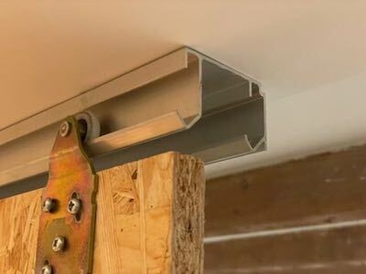

In onderstaande rail hangen twee paneeldeuren. Ik wil een (zo onzichtbare mogelijke) stop realiseren zodat de deuren niet uit de rail rollen. Heeft iemand tips?
Afbeeldingslocatie: https://tweakers.net/i/0cDW3_H5qYzQ-PMinX8D-Q0OJhI=/full-fit-in/4920x3264/filters:max_bytes(3145728):no_upscale():strip_icc():fill(white):strip_exif()/f/image/NPTpUiagvku6c4p6qV0y7ztW.jpg?f=user_large
  • cverkooyen
  • Laatst online: 15:46
rockerpoet schreef op zondag 29 oktober 2023 @ 16:41:
- Blokje in de rail vastzetten met een parker
- boutje door het frame als eind stop

  • SquareOne
  • Laatst online: 13:51
Hoeveel marge zouden jullie aanhouden bij het bestellen van de nis panelen (in rood op tekening)? Zou 1mm voldoende zijn?
Dus uit gaan van 999mm en 1499mm als afmeting van de nis?
Afbeeldingslocatie: https://tweakers.net/i/Ehn34oSisUJbHFP4KmwyNWJKZgQ=/800x/filters:strip_exif()/f/image/VQFDoZ2Dra4J7E42ABdeALWQ.png?f=fotoalbum_large
  • Aurum
  • Laatst online: 16-08 14:31
SquareOne schreef op maandag 30 oktober 2023 @ 15:41:
Ligt eraan waar je ze gaat bestellen en wie ze dus voor je gaat zagen :)
  • loeberce
  • Laatst online: 13:55
Aurum schreef op maandag 30 oktober 2023 @ 15:51:
En hoe maatvast de buitenmaten van de nis zijn. Idealiter bestel je ze te groot en maak je ze in de constructie op maat.

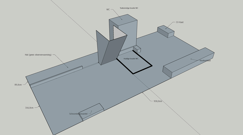

Hallo medeklussers,
Ik ben onlangs eigenaar geworden van een tussenwoning en ben druk bezig met verbouwen. Even een korte toelichting wat ik allemaal aan het aanpakken ben:
In de woning bevond zich een lange gang die doorliep naar de keuken met een toilet wat als het ware als hokje in de keuken zat. Dit kon uiteraard veel praktischer zie ook deze schets met "huidige locatie WC" en "toekomstige locatie wc". Inmiddels heb ik de 'huidige wc' al gesloopt en is de riolering, water toever etc etc al verplaats Afbeeldingslocatie: https://tweakers.net/i/ijjdxv7X4bI2IAiQYmXV0ZsMWs0=/800x/filters:strip_exif()/f/image/ZMgsGfovpr8IO2VVkeuUZjWg.png?f=fotoalbum_large
Een van de klussen die nu nog mijn lijstje staat is het laten stucen van de woning. De huidge situatie is dit:
Ik heb een houten constructie gemaakt in het kozijn aan de achterzijde van het toekomstige toilet
Afbeeldingslocatie: https://tweakers.net/i/hTE4-p2mjw89sAYP3D2yb1se9bs=/x800/filters:strip_icc():strip_exif()/f/image/L0werkHlwqxyZZUYhqxKOkXK.jpg?f=fotoalbum_large
Deze heb ik geisoleerd en vervolgens afgewerkt met constructieplaten aan de WC kant.

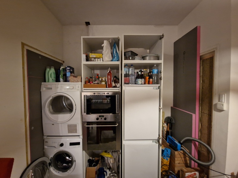

Ik heb gipsplaten met bouwschuim verlijmd aan een oude wand. Het zit stevig vast, dus dat kan. Ze hebben er zelfs speciale mortel voor die je in dotten aanbrengt. Vooral gebruikt bij zeer golvende wanden die je dan ineens strak trekt.
Na het uitfrezen heb ik de strook gips tegen het hout geschroefd en daarna over de naden papierband gedaan. Gewone wapeningsgaas zal ook wel gaan.
Op één plek heb ik stiekem als probeersel zonder het kozijn uit te frezen met secondelijm drie lagen wapening vastgelijmd op het hout en de muur. Daarna gestuct.
Ik moet zeggen: tot op heden geen scheurtje te zien en het is bij een deur die open en dicht gaat. :X
Niet aan te raden, maar blijkbaar zijn er mogelijkheden. :P
