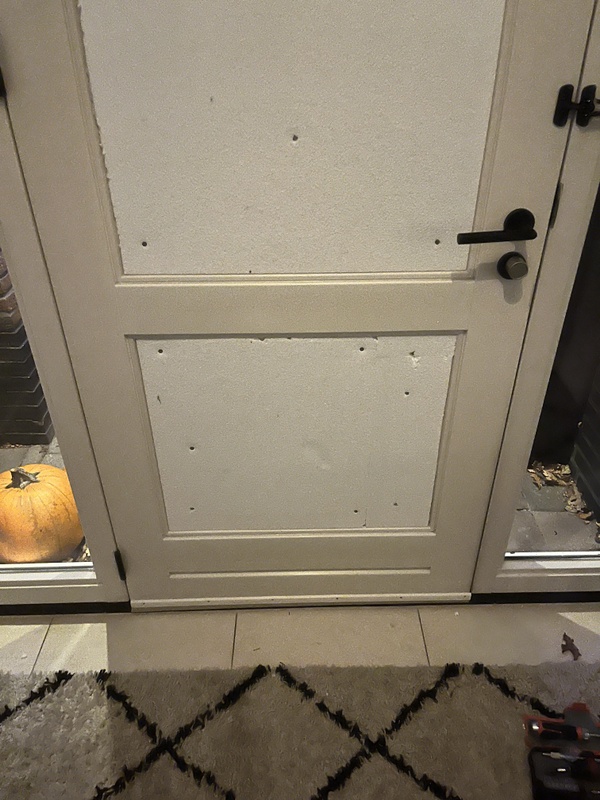

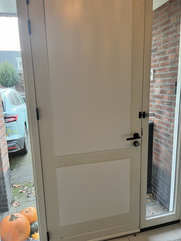

Wij hebben een dubbele deur in de woonkamer welke niet goed afsluit bovenaan op de naad. Heeft iemand een idee hoe dit goed af te sluiten is? Je kijkt er nu zo ongeveer door naar buiten, op de foto zie je het daglicht erdoor komen.
Wanneer het waait komt er een flinke tocht doorheen en ook de kou in de winter die naar binnen komt is aanzienlijk.

@RevellNL heb je tochtstrips in de kalf/dorpel van je kozijn zitten?

RevellNL schreef op woensdag 25 oktober 2023 @ 09:50:
Normaliter zijn dit soort kieren nodig voor interne ventilatie in de woning.
Gebruikelijk is zoveel mogelijk toevoeren in de slaapkamers (via rooster of toevoerventiel) en afzuigen in o.a. woonkamer/keuken.
Ik zou die kier dus laten zitten en goed nadenken over je ventilatie.

Andrehj schreef op woensdag 25 oktober 2023 @ 11:15:
Nou, als je door je buitendeuren daglicht ziet zit het gewoon niet goed hoor. Ventilatie komt wel door de roosters in het raam. Dit soort kieren zijn gewoon onwenselijk maar zie ik helaas maar al te vaak bij openslaande tuindeuren. Ik heb er nog nooit een gezien met een goed rubber daar of een voorziening waar rubber in kan.
  • Andrehj
No Hands schreef op woensdag 25 oktober 2023 @ 11:18:
Ik was in de veronderstelling dat het hier een binnendeur betrof.
Maar als er toch al een rooster naast zit, wat voor de ventilatie nodig is, waarom zou je je dan druk maken over een kiertje boven de deur die precies hetzelfde doet?
Pas als er WTW-ventilatie is wordt het erg belangrijk om de woning helemaal luchtdicht te maken.
  • H. Lal
  • Registratie: Augustus 2022
  • Laatst online: 13:56
De tochtstrip aan de lip van de "secundaire" deur gaat niet tot volledig bovenaan (mist een aantal mm) of ontbreekt geheel.
Bij stolpramen en deuren blijft dat altijd een heikel punt; zeker als het zo een rubber is met een aluminium profiel, dient dat nauwkeurig op lengte gezaagd te worden om zowel boven als beneden netjes af te sluiten.
De netto winst van zo een klein stukje (tov) je roosters bovenin je raam is nihil. Maar als het geheel van alle rubbers slecht is (los zit, of zelfs gedeeltelijk is verdwenen uit het aluminium profieltje) behaal je wel wat winst door het te vernieuwen.
Over het druk maken met betrekking tot ventileren: soms is het op koude dagen met veel wind wel prettig om de roosters aan de loef zijde van de woning wat dichter te zetten (als je geen zelfregelende roosters hebt); die controle heb je niet op slechte en ontbrekkende tochtrubbers bij ramen en deuren. Daarom wil je die wel graag op orde hebben.
  • No Hands
  • Laatst online: 12:45
Andrehj schreef op woensdag 25 oktober 2023 @ 11:23:
Rooster kun je nog dichtdoen. Keiharde oostenwind langs je tuindeur is echt niet leuk.
[Afbeelding][Afbeelding]
Heeft deze deur een driepunt sluiting? en hoe zit het met de aanslaglat die aan de buitenkant zit?
Dit is gewoon een veel voorkomend probleem met kromtrekken van (merbau?) deuren.
Zit er ook een rubber vertikaal op de aanslaglat?
heb je afstelmogelijkheden van het beslag? Hier kan je ook wat zaken mee afstellen

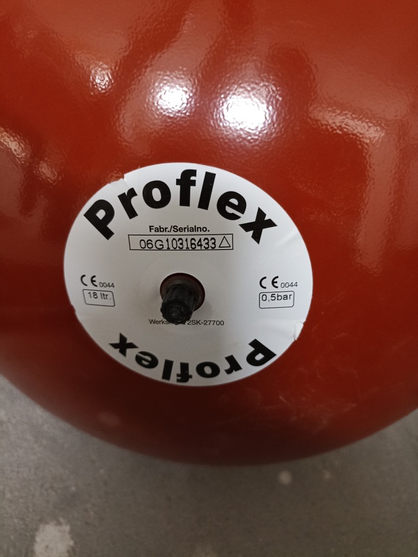

Ik heb zojuist wat leidingwerk verlegd zodat ik het expansievat beter kwijt kon.
Onderop het expansievat staat 18 liter en ik heb er bijna 5 liter water uit kunnen laten lopen nadat ik hem al afgekoppeld had, mogelijk zat er nog meer in toen er nog druk op het systeem stond?
Is bijna 5 liter water er nog uit kunnen schudden normaal, hoe kan ik het controleren of hij nog iets doet en niet lek is?
Ik heb ook een klein expansievat in onze warmtepomp zitten, maar gezien de inhoud (radiatoren en 600m vloerverwarming slang) is het volgens mij beter om een extern expansievat er bij te houden.
Afbeeldingslocatie: https://tweakers.net/i/vFDDk3mgzD3PQSJoQj81Kwlh87E=/x800/filters:strip_icc():strip_exif()/f/image/gkjNtXMCKgGzlM4rTbtCAfOe.jpg?f=fotoalbum_large
  • Zwartoog
  • Laatst online: 12:12
rube schreef op donderdag 26 oktober 2023 @ 11:44:
Zo'n vat moet sowieso op druk staan, en dan kan er dus geen water in blijven. Dus óf hij is lek, óf de lucht is eruit. Dat laatste kun je bijpompen als je echt wilt, hoewel dat in de levensduur van de kleine vaatjes volgens mij zelden gebeurt. Ik zou eigenlijk gewoon een nieuwe kopen voor die paar tientjes, is me het gedoe van proberen en nogmaals het systeem aftappen en ontluchten niet waard.

Als ie in gebruik is kan je het horen als je erop klopt. Het is namelijk een rubberen bak die erin hangt en als ie lek is klinkt het dof als je erop tikt met een tang of zoiets.
Bij een hele hoor je een wat holler geluid.
Kan mij voorstellen dat een vat wel een dood water volume heeft maar of dat 5 liter is weet ik niet.
Als er uit die luchtnippel water komt, dan is dit expansievat defect, want dan is er een lek in de rubberen 'zak'.
Zeker vervangen!

Voor de klussers hier: wij hebben radiatorbuizen van volgens mij PE-RT. Hoe kan ik deze het beste tijdelijk afdoppen? Warmteservice adviseerde Henco kunststof afperspluggen maar gevoelsmatig is een eindkoppeling veiliger. Buis heeft een buitendiameter van 16mm.
Afbeeldingslocatie: https://i.imgur.com/0hEH9oR.jpg
/edit
ik kan ervoor kiezen om het blok dicht te draaien en dan dit laten zitten voor de verbouwing. Maar ik weet dus niet of deze nog goed functioneert én of 'ie 100% afsluitbaar is of slechts 50%. Dan liever een reserve in aantocht.
/edit2
En klopt het dat ik voor een leiding van 12mm ook een eindkoppeling knel 12 hebben?

ViezeVis schreef op vrijdag 27 oktober 2023 @ 16:45:
/edit
/edit2
Ik heb mijn verwarmingsbuizen afgedopt met een M22 dubbele wartel icm een M22 aflsluitdop.
Vliegvlug in "[DIY] Het klussende Tweaker Q, A & showcase topic - Deel 6"
Even kijken welke maat jij nodig hebt en anders kunnen ze je dat bij de warmteservice ongetwijfeld vertellen ;)
Ik zie ook tekst op jouw buis staan, dat geeft mogelijk ook nog een hint. Bij mij stond er Gabotherm op waar ik pas achter kwam toen iemand me er erop wees hier. Wel op de buis bij de verdeler moeten aflezen dus daar kan je ook nog kijken als het half op deze buisdelen staat.
Ik had ook nog een aansluitkoppeling nodig omdat bij mij het voetventiel niet van de buis af wilde waardoor ik de hele buis aan gort draaide :X
Zie Vliegvlug in "[DIY] Het klussende Tweaker Q, A & showcase topic - Deel 6"
Hopelijk gaat dat bij jou wel goed los.
Zit inmiddels al weer een paar jaar zonder lekken dicht:
14x2 Gabotherm radiatorleidingen afgedopt
..en moet nog steeds de radiotor terugplaatsen, binnenkort toch maar eens doen ;)

Vliegvlug schreef op vrijdag 27 oktober 2023 @ 18:27:
[Afbeelding: 14x2 Gabotherm radiatorleidingen afgedopt]
Behalve 'Eflex HEIZKORPERINSTALLATIONS...' staat er niks op, op geen 1 buis. Bij de CV gaan grotere buizen naar beneden dan wat ik bij de radiator heb dus daar heb ik ook niet zoveel aan.
Wat ik niet zo goed begrijp is waar je nu precies die aansluitkoppelingen voor nodig hebt. Mijn intentie is namelijk om met een messing eindkoppeling knel de boel dicht te knellen.
Aha, volgens mij zijn de normale 'VSH Super' knelkoppelingen voor koperleidingen en heb je dus ook VSH Super Multi met een binnenwerk/inbus om de kunstof buis niet kapot te knellen en ga je dus naar zoiets.
[ Voor 11% gewijzigd door ViezeVis op 27-10-2023 23:31 ]
