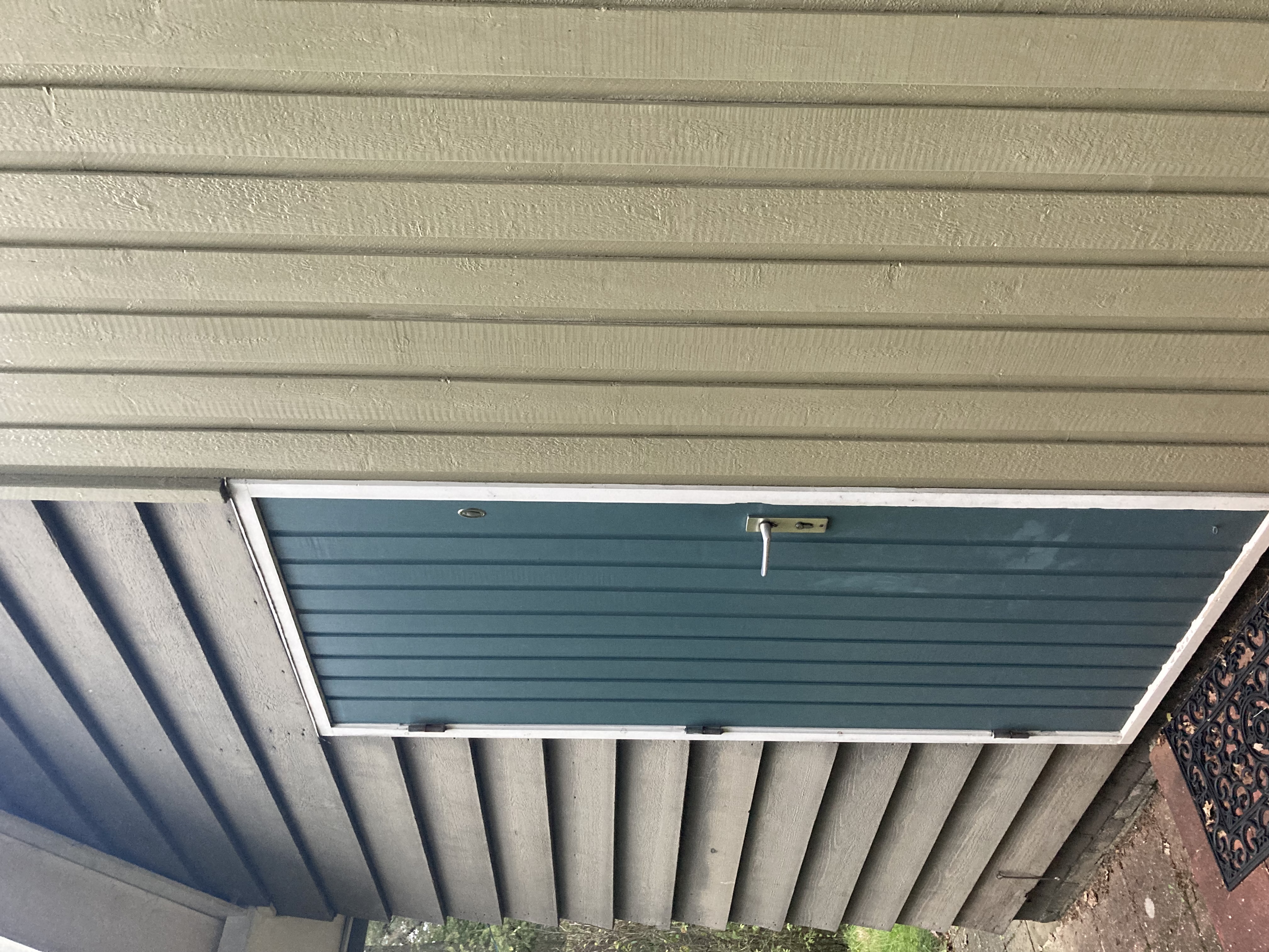

Ik woon sinds een halfjaar een vrijstaande houten woning uit de jaren 50. Ik boorde laatst een gat in mijn muur voor een leidingdoorvoer van een airco waarmee ik in de winter (voor zover het gaat) ga verwarmen. Bij het maken van dat gat kwam ik er achter dat mijn muur bestaat uit gevelbekleding (deels verticale rabat, deels horizontale planken/potdeksel), 10 cm lucht, een folie, en dan de binnenmuur (cementgebonden houtvezelplaat, denk ik).
Hoewel ik de woning over 10-15 jaar plat wil gooien om er wat nieuws neer te zetten, lijkt het me toch wel een 'quick win' om die spouwmuur zelf te gaan isoleren met glaswol:
1. 1 plank lostrekken, checken afstand tussen staanders
2. planken - met beleid - losmaken
2. glaswol plaatsen
3. eventuele doorlatende folie aan buitenkant vastnieten*
4. potdekselplanken zijn opnieuw te gebruiken, de verticale rabatteren misschien niet zo.
De potdekselplanken zijn gespijkerd, die moet ik misschien met schroeven opnieuw vastmaken. De rabatdelen zijn geverfd en een stuk dunner, ik weet eigenlijk niet dat ik die goed kan hergebruiken.
Wat zijn hier de valkuilen of belangrijke zaken die ik over het hoofd zie? Kan ik zonder meer glaswol tegen die alu folie (zie foto) plaatsen? Ik vermoed dat die folie dampwereld is, dus dan glaswol met dampdoorlatende folie of helemaal geen folie toepassen?
Mijn idee was om eerst een van de kopse kanten van het huis te doen (6 meter breed, schuin dak 1e verdieping dus < 25m2) om even te proeven hoe het gaat, hoeveel tijd het kost, etc.
Foto's van de twee soorten gevelbekleding:
Afbeeldingslocatie: https://www.imgdumper.nl/uploads9/6534c1899b276/6534c18989261-IMG_8443.thumb.jpg
Detail potdekselplanken:
Afbeeldingslocatie: https://www.imgdumper.nl/uploads9/6534c1b8ecbba/6534c1b8db296-IMG_8439.thumb.jpg
De opbouw van mijn muur ... Boven = buitengevel, onder = binnenmuur). Daartussen komt dus glaswol met dampdoorlatende folie.
Afbeeldingslocatie: https://www.imgdumper.nl/uploads9/6534c1e42fc82/6534c1e41f747-IMG_8373.thumb.jpg

Vincm schreef op zondag 22 oktober 2023 @ 08:37:
2. glaswol plaatsen
Is volblazen met isolatiemateriaal, wat bij een spouwmuur vaak een mogelijkheid is niet een veel betere/snellere optie?

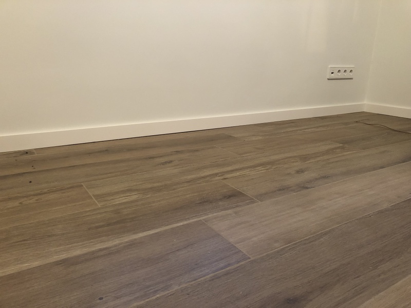

Zelf zijn we inmiddels met de renovatie bij de afwerking. Vrijdag hebben we o.a. in de woonkamer plinten gezet, maar uiteraard is de vloer niet volledig vlak.
Nu hebben we dus op stukken dat de plinten gapen aan de onderkant.
Het is een houtlook tegelvloer en een witte afgelakte plint. Welke kit zou hierbij het mooiste resultaat geven; witte siliconen of transparante siliconen?
Dit is de vloer en plint.

JvdHoudt schreef op zondag 22 oktober 2023 @ 10:41:
Het is een tegelvloer die vervolgens niet vlak/waterpas is?
Zou ik toch eens bij de tegelzetter voorleggen. Met die huidige legsystemen is het heest moeilijker om het niet waterpas te leggen dan wel.
Verder wat kit betreft zou ik voor een kit gaan in de kleur van je voeg of wit. Transparant ga je nog steeds donkere vlekken zien waar je de kieren hebt.

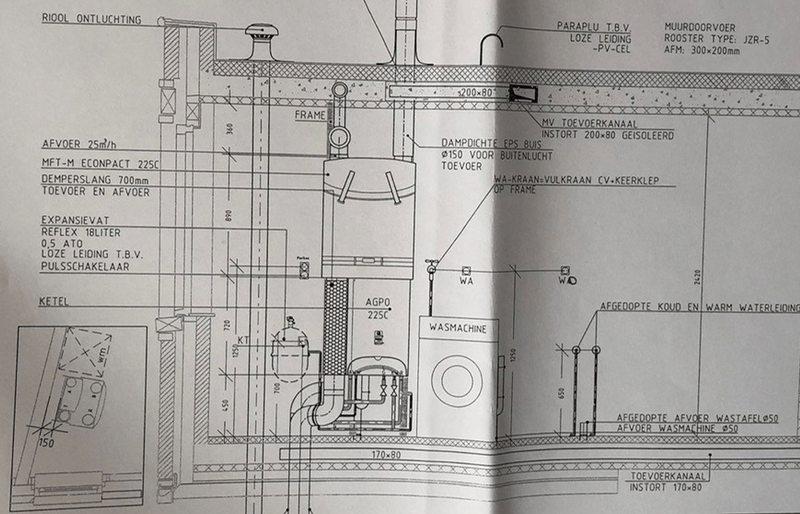

t14wo schreef op zondag 22 oktober 2023 @ 01:27:
Mijn ventilatie type C is kapot. De unit doet niets meer. De Stork unit krijgt nog spanning, maar er gaat ergens in het ‘moederbord’ iets fout.
Ik heb een foto gemaakt om rustig te bekijken wat er doorgebrand kan zijn, maar ik zie niks afwijkend. Hopelijk kunnen jullie mij in de juiste richting wijzen.
Ik heb geen typenummer hiervan beschikbaar.
Ik zou hem vervangen voor een zuiniger exemplaar. Deze stork units verbruiken in vergelijking met andere meer stroom en aangezien ze 24/7 draaien verdiend een zuiniger exemplaar zich vanzelf terug:
https://www.ventilatieland.nl/mechanische-ventilatie
Voor die circa 200 euro zou ik niet moeilijk gaan doen. Zeker gezien het feit dat de meeste waarde in de printplaat en motor zit, en die is waarschijnlijk bij jou kapot.

Jannibal23 schreef op zondag 22 oktober 2023 @ 10:41:
Ik heb begrepen dat (verlijmde) EPS parels met houten muren gaat zorgen voor vochtproblemen.
[ Voor 3% gewijzigd door Vincm op 22-10-2023 12:38 ]

Vincm schreef op zondag 22 oktober 2023 @ 11:47:
Volgens mij kan je ook glaswolvlokken of cellulosevlokken inblazen?

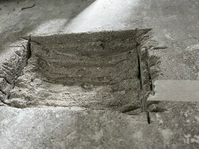

Ik heb een rijtjeshuis uit 2003 met ik vermoed kanaalplaten? (zie bouwtekening hieronder). Ik ga een extra badkamer op zolder maken en wil hiervoor de afvoer van de douche in de vloer slijpen. Ik heb een klein stukje open geslepen (tot 6 cm diep), dat ging vrij gemakkelijk, het lijkt mij dat dit alleen de dekvloer was want daarna kwam ik op een hardere structuur met meer steentjes (precies in het midden op de foto hieronder). De vloer is totaal 28 cm dik.
Afbeeldingslocatie: https://tweakers.net/i/TueIh9Xlm3IMVHTDrTQhWhK9yPg=/800x/filters:strip_icc():strip_exif()/f/image/vWSYFgp0PsSzLDac703ES4ya.jpg?f=fotoalbum_large
Afbeeldingslocatie: https://tweakers.net/i/e-D61ipJztjvKpWnK0aSpVzndyk=/800x/filters:strip_exif()/f/image/uxvfaMUPoFaGYbXJQFGBEwzG.png?f=fotoalbum_large
Afbeeldingslocatie: https://tweakers.net/i/mejknjN-Kn6mtuGmzhfOr7D-BDk=/full-fit-in/4000x4000/filters:no_upscale():fill(white):strip_exif()/f/image/wlJIjz7xnXIaVRuIuwMvooJS.png?f=user_large
1e vraag: kan het kwaad als de douche goot en +/- 1 meter leiding in de dekvloer slijp?
2e vraag: als ik toch net door het hardere beton moet van de kanaalplaat, kan ik daar al wapening tegen komen? Of zit dat dieper? Ik begrijp dat ik absoluut niet door de wapening heen mag maar mag je wel door dit hardere beton?
Alvast bedankt voor jullie hulp!

Roan.MR schreef op zondag 22 oktober 2023 @ 13:13:
In de dekvloer is geen probleem, de kanaalplaat in zou ik niet doen. Prefab beton heeft vaak minder dekking op de wapening dan insitu gestort beton, dus je kunt na een centimeter of 2/3 al wapening tegenkomen.
Houd er wel rekening mee dat je in de dekvloer leidingen tegen kunt komen.

Flix20 schreef op zondag 22 oktober 2023 @ 11:04:
Met zo’n legsysteem krijg je ze wel redelijk op hoogte, maar volledig waterpas krijg je het dan nog niet lijkt mij. Dat hangt af van de tegelzetter zelf.
Wit lijkt mij dan het mooist. Bruine voeg op wit ga je nog erger zien dan de spleetjes hoe het nu is ben ik bang.

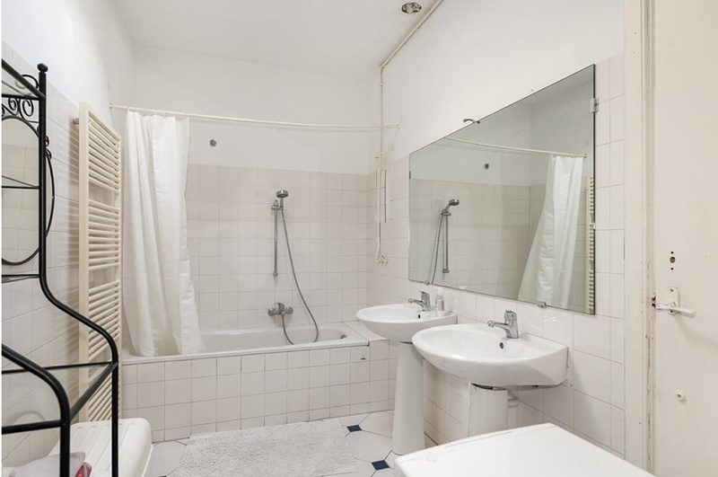

Zo, badkamer is voor nu klaar. Moet natuurlijk nog een schoonmaakbeurt hebben en wat aankleding (die kast is aan de zijkant van dichtbij niet zo mooi dus komt een spiegel aan). Maar zo is het in elk geval bruikbaar en leefbaar.
Voor:
Afbeeldingslocatie: https://tweakers.net/i/mfdM3YEG3wNrtwmH-seYwkGd4NA=/800x/filters:strip_icc():strip_exif()/f/image/KnXOfupN0Q63gt3MMF1T5LXs.jpg?f=fotoalbum_large
Na:
Afbeeldingslocatie: https://tweakers.net/i/33rTI42FjZKv4h1lzwWm0zZJn0s=/800x/filters:strip_icc():strip_exif()/f/image/CEoQnTSlogjRdoonjYlf0v5X.jpg?f=fotoalbum_large
Voor:
Na:
Dit was wel echt “on a shoestring” dus een regendouche set van de Aldi (wel Grohe losse douchekop), Grohe thermostaatkraan, een keukenkast die over was gebruikt om de lelijke leidingen weg te werken en opslag, badwand van de Hornbach 89,- , ledlamp boven de spiegel 25,-. Plafoniere van Philips 10,- en een setje nieuwe perlators voor de kranen á 9,95
Veel beter dan een smerig douchegordijn. Nu heb je een badkraan en daarnaast een handdouche + regendouche. Hoe schakel je die laatste twee?

timovd schreef op zondag 22 oktober 2023 @ 18:17:
Daar heeft meneer Aldi over nagedacht: zit een schakelaar/ventiel op de set:
Misschien (kit)spuit 11, maar itt een paar anderen zou ik juist niet adviseren om witte kit te gebruiken. Daardoor zie je namelijk nog veel beter dat de plint "golft". Ik adviseer grijs-transparante kit.

  • JvdHoudt
  • Laatst online: 18-10 08:30
Roekeloos schreef op maandag 23 oktober 2023 @ 12:16:
Met grijs-transperant bedoel je transparante siliconenkit dan? Zoals deze: https://www.denbraven.com...-silicone-no-transparant/
Of is er andere kit te adviseren hiervoor?

JvdHoudt schreef op maandag 23 oktober 2023 @ 12:42:
Ik denk dat hij "trijs" bedoelt ("Transparent grey").

Bedankt voor de tip, ik ben voor trijs gegaan en heb daarmee een aantal plinten in de woonkamer afgekit.
Ziet er prima uit zover.
@TGEN @Flix20 bedankt.

1nsane schreef op zondag 22 oktober 2023 @ 15:52:
Voor:
Na:
stomme vraag maar hoe zijn de leidingen in de muur verwerkt ? en met knel/flexibel ?
Tja vanalles

vso schreef op maandag 23 oktober 2023 @ 23:23:
Koud zit volledig onder de vloer en in de muur.
Warm loopt voor een groot deel langs het plafond en gaat dan naar beneden op een koppeling waar vroeger w.s. een badgeiser heeft gehangen en vanaf daar in de muur.
Adjust non olet, plerumque...

Waar is de zwarte schuifknop voor op deze thermostaat voor een radiator? Ik kan het (mechanisch) niet ontdekken wat die zou moeten doen. Ik kan online geen vergelijkbare knoppen vinden, deze is waarschijnlijk uit omstreeks '94.
Afbeeldingslocatie: https://tweakers.net/i/gq_NO0gqRNMo1aGn-WtLWQHeXQM=/x800/filters:strip_icc():strip_exif()/f/image/5zZeurZQ2T1pGZ7CqYKpj2nv.jpg?f=fotoalbum_large
  • YellowCube
  • Laatst online: 19:06
YellowCube
Wait...what?
True schreef op dinsdag 24 oktober 2023 @ 12:13:
dan kun je de stand beperken
je kunt 'm als het goed is naar rechts schuiven en dan komt de knop niet verder dan dat punt (in dit geval net onder 5)
De pin kan er ook uit zodat je 'm op een andere plek kunt zetten. Bijv voor de 4,3, 2 of 1
Superhandig, want het voorkomt bij mij dat mijn kinderen de knop vol open zetten (zolang ze nog niet ontdekt hebben hoe het werkt)

Eindsprint aan het trekken in het huis. Vanavond de plinten op hun plek lijmen. Stucloper uit de woonkamer gesloopt. De vloer eronder maakt me gelijk weer blij :)
De vvw doet het ook, ik zit natuurlijk met het opstookprotocol nog maar je voelt al wel dat het werkt.
Afbeeldingslocatie: https://tweakers.net/i/NihZ7jVOufkm4xMcJf8OOYFmC6Y=/232x232/filters:strip_icc():strip_exif()/f/image/9TQuwryza9Lk2tGRCfwATgp2.jpg?f=fotoalbum_tileAfbeeldingslocatie: https://tweakers.net/i/DOJRGPhjQjX3AYbFGXvXvEXLpwE=/232x232/filters:strip_icc():strip_exif()/f/image/y0GNsygNtr4nM5x4CtyGnIH3.jpg?f=fotoalbum_tileAfbeeldingslocatie: https://tweakers.net/i/MvqvaHk1fnCU1mv25cLv47bpIoo=/232x232/filters:strip_icc():strip_exif()/f/image/MfBk02u2exfOK0nn7OCpco02.jpg?f=fotoalbum_tile
Op het laatst ook maar besloten dat ik alle deuren boven ga vervangen. Zaterdag verhuizen, what have I done :+

1nsane schreef op dinsdag 24 oktober 2023 @ 16:41:
Ziet er goed uit, succes met de verhuizing!
Had dat opstookprotocol niet zonder hout op de vloer gemoeten?

  • 1nsane
  • Laatst online: 18-10 09:57
gerritjan schreef op dinsdag 24 oktober 2023 @ 17:53:
Welk hout?
Het is PVC :p
In alle realiteit, de vloer ligt al sinds begin juni en heeft dus al flink wat verschillende temperaturen gezien.
Boven ligt laminaat maar da’s zwevend want droogbouw dus daar maak ik me al helemaal geen zorgen over.
