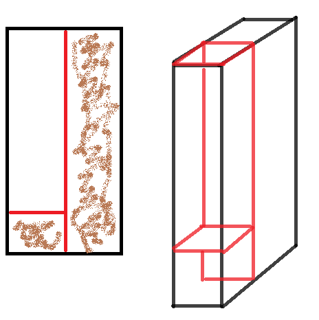

Wij hebben een groot gat in de muur van een oude inbouwkast, en nu willen we hier een smallere nis in maken. Nu zit ik in mijn hoofd een heel houten frame te bedenken, maar kan dit niet veel makkelijker? Hoe wordt dit doorgaans gemaakt?
De rode lijnen zijn latten, de nis begint zo'n 30 cm van de grond en gaat door tot boven.
Het bruin is wat we moeten gaan opvullen. Kan ik hier stucplaat voor gebruiken of beter iets met ytong metselen?
Er moeten uiteindelijk houten planken in komen, met een speakertje en wat pruldingetjes.

Noeleke schreef op donderdag 19 oktober 2023 @ 08:10:
Kudo's voor je tekening, ondanks dat twijfel ik of het me 100% duidelijk is maar mijn 5 cent dan:
Ik bouw dat soort dingen graag met meubelplaat. Gewoon die witte (als het goedkoop moet) of met een mooie kleur/motief als het wat mag kosten. En dan gewoon in het hoge deel links en rechts een plaat verticaal tegen de bestaande wand zetten. Dan een plank op de juiste maat zagen, aan elke kant 2 plankdragertjes in de verticale platen maken en dan staat de zaak al vast, mits je netjes op maat gezaagd hebt. Op die manier de hele nis opvullen met planken naar smaak. Het lagere deel kun je op dezelfde manier vullen.

Klusdagje voor een beginner vandaag dus wellicht stel ik domme vragen, maar niet geschoten is altijd mis :)
Om trillingsgeluid te minimaliseren wil ik schuim tussen m'n houten frame en de vloer/zijwanden/plafond gebruiken. Als eerdere tip kreeg ik dit: https://www.akoestiekwink...ende-ontkoppelingsstroken
Maar dat spul is veel te dik
Ik heb een rol afdichtingsband gehaald van Knauf, en dat is eigenlijk perfect, behalve dat het niet dubbelzijdig plakt.
Ik vond dit als alternatief, maar lijkt ook maar enkelzijdig te plakken: https://isolatienoord.nl/...m-voor-metal-stud-30m-rol
Iemand bekend met een dubbelzijdige variant van dit soort spul? Kom ook nog 'BUTYL TAPE' tegen, maar dat lijkt trillingen niet of minder te dempen.
vraag: bestaat dubbelzijdige klevende foamband (50mm) en waar krijg ik dat :)
  • iop
  • Laatst online: 16:27
iop
Hoeft in principe ook maar alleen op de balk/stud te plakken, die schroef je dan weer op de vloer en daarmee druk je beide tegen elkaar aan.
mag de groeten niet doen dus dat doe ik niet :P
  • SquareOne
  • Laatst online: 20:07
iop schreef op zaterdag 21 oktober 2023 @ 19:44:
Sorry; toevoeging. In de vloer wil ik niet schroeven / boren. Betreft een tegelvloer en er ligt vloerverwarming onder. Daarnaast wil ik de vloer liver niet permanent beschadigen mocht het voorzetwandje ooit weer weg gaan. Montage kit is natuurlijk ook een optie, maar dat is ook nogal permanent.
Kan wellicht eerst de Knauf tape op de balk; en dan dit er nog overheen, maar bij voorkeur heb ik dubbelzijdig plakkende schuimtape.
https://www.hornbach.nl/p...ape-50-mm-x-25-m/6338041/
Edit; het betreft overigens een ombouw/voorzetwand om een kastenwand, dus het is niet echt een scheidingswand o.i.d.
[ Voor 23% gewijzigd door SquareOne op 21-10-2023 19:50 ]
  • Caelorum
  • Laatst online: 19:42
Om een kastenwand kan het op de kast zelf bevestigd worden toch?
  • SquareOne
Caelorum schreef op zaterdag 21 oktober 2023 @ 20:05:
Zwevend wandmeubel. Ik wil er een ombouw / voorzetwand omheen bouwen zodat het minder kolossaal lijkt. Meubel laat ik ca. 10cm uitsteken uit de voorzetwand. Meubel wordt uiteindelijk iets hoger en breder dan op het plaatje. Ook vakkenontwerp is uiteindelijk anders.
Daarnaast plaatst ik nog ondersteuning voor de kasten in de ombouw.
Het witte deel moet dus de ombouw/voorzetwand worden. Gebaseerd op houten frame. Afgewerkt met 18mm gegrond MDF, vervolgens geschilderd.
Members only:
[ Voor 7% gewijzigd door SquareOne op 21-10-2023 20:11 ]
  • TheJVH

  • Sjoewe
  • Laatst online: 18:13
Uit eigen ervaring:
Als je een voorzetwand wilt maken met een rachelwerk erachter, dan zou ik toch wel echt beginnen om de balk op de vloer op de een of andere manier goed te fixeren. Op de hoek van die balk plaats je (tijdelijk) de eerste rachel, met tijdelijke diagonale stut-latten om 'm helemaal waterpas te stellen. Dan kan je op je plafond aftekenen waar daar de balk daar precies moet komen. Herhalen aan de andere kant en dan de balk tegen het plafond schroeven. Daarna kan je de rachels definitief op maat zagen. Op die manier zit alles écht recht boven elkaar. Vanaf het plafond beginnen is wel echt een stuk moeilijker.
Overigens ben ik benieuwd waarom je voor 18mm MDF kiest en niet voor een wat dunnere plaat, of voor gipsplaat bijvoorbeeld. Die 18mm MDF platen van 244x122 zijn echt loei zwaar en daardoor best een uitdaging om goed te verwerken. Als je er een in de lengte door moet zagen, pittige klus zonder zaagtafel, echt wel iets om over na te denken vooraf, of je moet alles op maat gezaagd bestellen, dan heb ik niks gezegd :)
Zelf heb ik deze week iets soortgelijks gemaakt en dat heb ik met 12mm OSB afgewerkt en daar weer akoestische panelen tegen.
Afbeeldingslocatie: https://i.imgur.com/pf5dJdNm.jpg
Afbeeldingslocatie: https://i.imgur.com/hBwgXJ7m.jpg
Afbeeldingslocatie: https://i.imgur.com/70XrgLJm.jpg
  • SquareOne
Sjoewe schreef op zaterdag 21 oktober 2023 @ 22:26:
Uit eigen ervaring:
Als je een voorzetwand wilt maken met een rachelwerk erachter, dan zou ik toch wel echt beginnen om de balk op de vloer op de een of andere manier goed te fixeren. Op de hoek van die balk plaats je (tijdelijk) de eerste rachel, met tijdelijke diagonale stut-latten om 'm helemaal waterpas te stellen. Dan kan je op je plafond aftekenen waar daar de balk precies moet komen. Herhalen aan de andere kant en dan de balk tegen het plafond schroeven. Daarna kan je de rachels definitief op maar zagen. Op die manier zit alles écht recht boven elkaar. Vanaf het plafond beginnen is wel echt een stuk moeilijker.
Dank voor de tips! Ziet er uit als een mooie klus :)
Ik hang eerst het wandmeubel aan de bestaande wand. Daarna bouw ik er het frame eromheen. De kasten hebben een systeem om het waterpas te stellen. Aan de ene kant komt ca. 100cm wand, en aan de andere kant ca 50cm wand (definitieve ontwerp is groter dan plaatje dat ik deelde). ca. 30cm boven en onder de kast.
Daarna kan ik goed meten, en bestel ik de MDF platen inderdaad op maat en laat ik het hier bezorgen. Aan de onderkant heb ik een klein beetje speling, daar komt toch nog een plint voor.

  • vso
vso
tja...
Uit eigen ervaring:
ik werk graag met hout, maar wil je recht en vlak denk ik dat je met balken echt bij aanschaf goed moet kijken of ze recht zijn,
zeker bij osb (lees plaatmateriaal) is bv metalstud dan wel prettiger werken, en wellicht een kruislaser dingus.

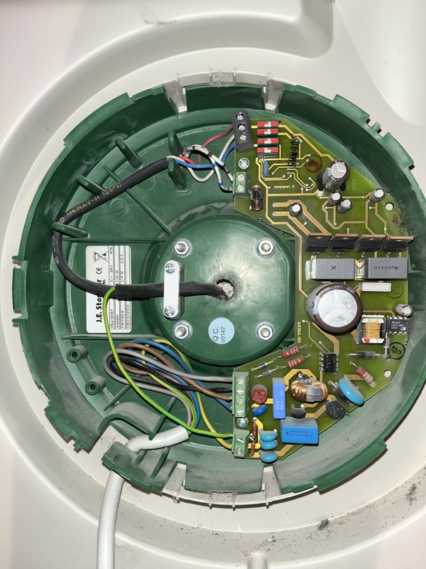

  • t14wo
  • Laatst online: 09:33
Mijn ventilatie type C is kapot. De unit doet niets meer. De Stork unit krijgt nog spanning, maar er gaat ergens in het ‘moederbord’ iets fout.
Ik heb een foto gemaakt om rustig te bekijken wat er doorgebrand kan zijn, maar ik zie niks afwijkend. Hopelijk kunnen jullie mij in de juiste richting wijzen.
Ik heb geen typenummer hiervan beschikbaar.
Afbeeldingslocatie: https://tweakers.net/i/CViHUR4EPn8RngQUR-F_c_lXxDE=/x800/filters:strip_icc():strip_exif()/f/image/2KokBY9V1QHuTfvZ6LgujqMr.jpg?f=fotoalbum_large
