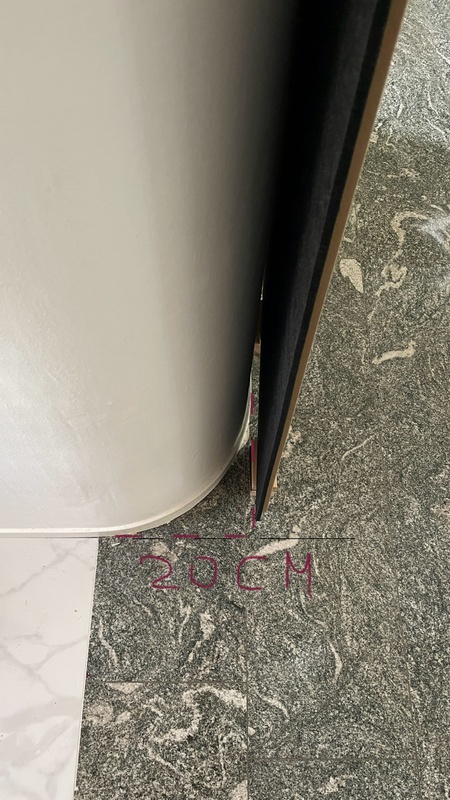

Hoi klussers! Ik ben met een paar akupanelen aan t plaatsen in de woonkamer. Nu komen we op een punt dat een deel van de muur rond loopt, en t zou mooi zijn als het paneel deze ronding volgt. Het achterliggend vilt is niet bijzonder flexibel. Hebben jullie tips & tricks om hier mee om te gaan? Licht insnijden? Wat meer kracht op t vilt en dan vast schroeven?

assasinbats schreef op zondag 15 oktober 2023 @ 11:00:
Hoe rond is rond? Wat is de radius? Ik zou zeggen aan de achterzijde insnijden als je bol wilt of aan de voorzijde tussen de latten in als je hol wilt. Het vilt is best stevig en een cm dik. Als je een halve cm insnijdt zit je goed.

t14wo schreef op zondag 15 oktober 2023 @ 12:35:
Afbeeldingslocatie: https://tweakers.net/i/xIofatXTxEPhaN9lRuKhPgp4JDk=/x800/filters:strip_icc():strip_exif()/f/image/C8zklxP7hsYZXBsKH9OzhyHK.jpg?f=fotoalbum_large
Dit is de situatie. In ongeveer 20cm buigt de muur 90 graden. Zover komt t paneel niet; ik schat in dat t na 45 graden wel af is

assasinbats schreef op zondag 15 oktober 2023 @ 13:15:
ik schat in dat je met de voorzijde insnijden er wel komt.

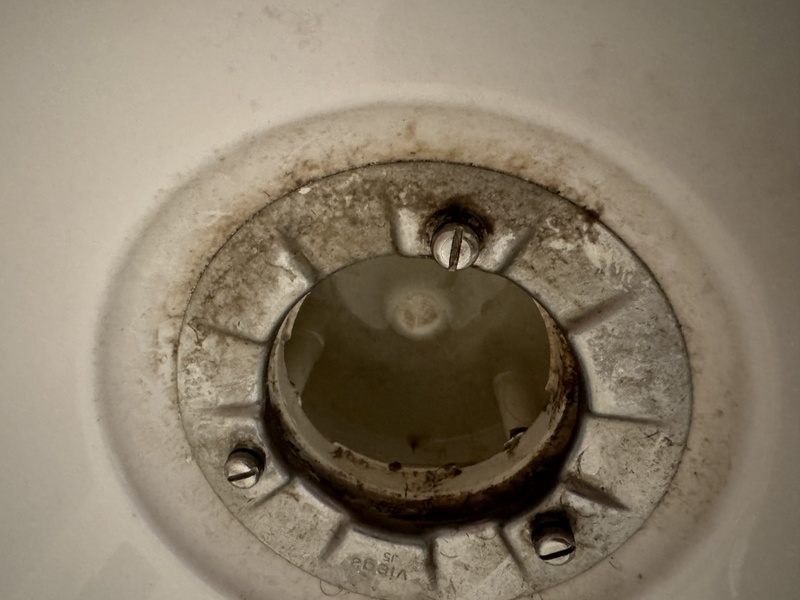

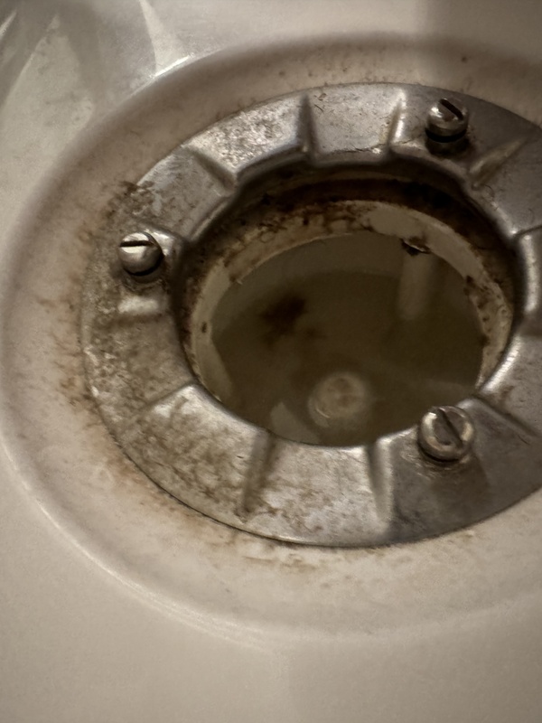

imoul schreef op zaterdag 2 september 2023 @ 11:40:
Thanks beiden!
Uiteindelijk toch de veer erin gekregen en de oorzaak achterhaald.
En klopt, zit een kokertje in. Zal daar ook nog ff naar kijken!
[Afbeelding][Afbeelding]
Ik heb nu ditzelfde probleem, maar met het verschil dat in mijn afvoer echt geen dop zit die ik er af kan halen. Ook niet als ik het haarzeefje er uit haal. Hoe heb jij de veer er in gekregen?
Heb zo te zien hetzelfde type. Op internet zie ik foto’s van de plug met verticale rand, maar die zit er bij mij niet.
  • Ethiron
  • Registratie: November 2016
Ethiron
Advocatus diaboli
Sorry voor de viezigheid, maar bij deze een paar foto’s.
Deze witte rand aan de binnenkant is rondom zo. Heb ook gevoeld maar er zit echt niks en al helemaal niet zo’n dop zoals je in de gebruiksaanwijzing van Viega ziet. Snap er niks van?

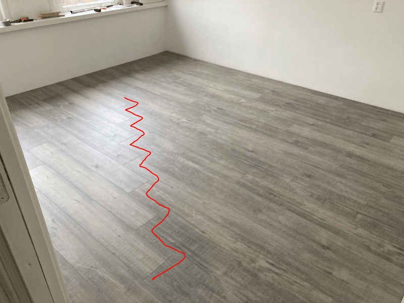

Laatste kamers liggen nu vol laminaat en ondanks dat ik voor een 30cm verspringen setup gegaan ben (meer zaagafval) toch nog 1,5 pak over dus top :)
Ook nog de plinten in de projectkamer (die dus alleen een lik verf krijgt voor nu) ook maar een schuur en ral9010 gegeven want het was het laatste stuk waar nog een of ander nicotine geel/witte kleur op zat, by no means perfect want ook de plint tegen de voorgevel wijkt wat maar dat heeft simpelweg geen prio en wordt een werkkamer.
Als in die plint wil vervangen, zaag ik hem een keer in het midden door en trek ik hem er zo uit dus komt wel.

1nsane schreef op zondag 15 oktober 2023 @ 21:17:
Anders dan die tweede foto: strak werk :+
Ik weet dat je er nu weinig aan kunt veranderen, maar mijn ervaring is dat de dozen/handleiding meestal aangeeft dat dit soort trappetjes niet wenselijk zijn omdat je nu een soort zwakte punt krijgt over die (schuine) lijn in de kamer.
Afbeeldingslocatie: https://tweakers.net/i/feUSF1rajwcGCLGXjofDW1jaZ0I=/800x/filters:strip_exif()/f/image/wAo0HncYOfy5yYwhAHezoDgK.png?f=fotoalbum_large

True schreef op zondag 15 oktober 2023 @ 21:25:
Zal wel loslopen, maar wild verband is meestal wel het beste ja.
Ik ben zelf gewend om gewoon te beginnen in een kamer en vervolgens telkens het stuk wat overblijft in de volgende rij mee te beginnen.
Schoonvader was nogal drammerig dat ik het zo moest doen en vanuit het gangdeel beginnen ivm al die rare uitstulpsels van de deurkozijnen.
Enfin, zoals je al zei, ik ga het er nu niet meer uit halen.
Ik zei hem al dat ik liever mijn methode zou gebruiken want dan krijg je betere eenheid maar toen ik na een werkdag naar het huis gegaan was, was hij al zo begonnen dus heb ik het maar afgemaakt.
Het zal echt niet zomaar uit elkaar vallen :)

  • imoul
  • Laatst online: 12:03
Ethiron schreef op zondag 15 oktober 2023 @ 17:52:
Ik heb de veer van onder in een bepaalde hoek erin gekregen, maar ik raad dit toch wel echt af.
Bij het eruit halen kwam het laatste stuk van de veer vast te zitten, dit heb ik niet zonder beschadiging los kunnen krijgen :X
Achteraf zit bij mij dit dopje er wel gewoon:

imoul schreef op maandag 16 oktober 2023 @ 07:46:
Thanks voor je reactie en dank voor de tip...
Die dop zit er bij mij echt niet in.
Zou het dan kunnen zijn dat ik een sifon heb die niet van Viega is, maar waar wel een Viega flens op zit? Dat lijkt me ook zo onwaarschijnlijk...

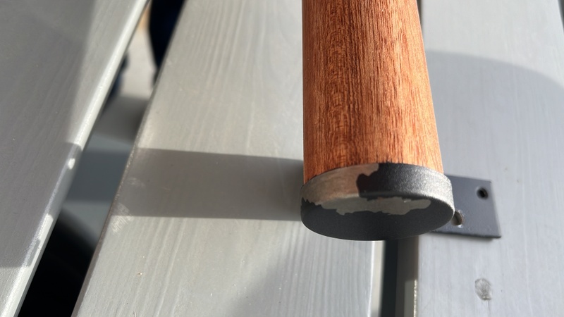

Bezig om twee handvaten te maken voor aan een BBQ. Hoekbeugels gekocht, gaten er in op de juiste afstand om ze aan bestaande bevestigingspunten van de BBQ te schroeven. Een stuk hardhouten trapleuning in stukken gezaagd en van blinde sleuven voorzien waar de beugels in passen (mooi excuus om een DTM52 aan te schaffen O-)).
Afbeeldingslocatie: https://tweakers.net/i/5SF6xrex4j6ZI8IRMyvUEJsjmDE=/x800/filters:strip_icc():strip_exif()/f/image/H4SYlfkYJfOOWh0kQNnDUAdB.jpg?f=fotoalbum_large
Mat zwarte metalen eindkapjes erbij. Alles even losjes gemonteerd om te checken of het past, so far so good.
Afbeeldingslocatie: https://tweakers.net/i/MBrriXqVaDTNoVfcOKO9GlTpVCA=/800x/filters:strip_icc():strip_exif()/f/image/jO0b7RSll2IrVOv7796SontU.jpg?f=fotoalbum_large
Gisteren de beugels in het hout gelijmd met montagekit en daarmee ook de eindkapjes vastgezet. Dat ging ook voorspoedig en alhoewel ik er misschien nog een keer schroeven doorheen moet boren lijkt het zo al erg degelijk vast te zitten.
Vandaag had ik de metalen delen afgeplakt met schilderstape zodat ik het hout kon schuren (zaten wat kitvlekjes hier en daar) en in de olie kon zetten. Ook dat ging goed.
Trek ik na het inwrijven van de olie de tape er af, trek ik bij twee eindkapjes een stuk verf er mee af :/
Afbeeldingslocatie: https://tweakers.net/i/BwtXnsXfvPN4yUbahaNdZgY54Zg=/800x/filters:strip_icc():strip_exif()/f/image/4wwFPa1XZojDb4X2muNG6HPj.jpg?f=fotoalbum_large
Afbeeldingslocatie: https://tweakers.net/i/N1F9eUR6qXAVRWUTPxf3hjgChAg=/800x/filters:strip_icc():strip_exif()/f/image/n5z2jFFLSCWPgojuqJMV67bD.jpg?f=fotoalbum_large
Nu was ik toch al van plan om die beugels nog even te spuiten, zodat de gaten die ik geboord heb netjes zijn afgewerkt. Maar nu moet ik voor die kapjes ook nog wat gaan verzinnen en die ga ik er natuurlijk ook niet meer fatsoenlijk af krijgen nu…
En ik kwam erachter dat de hittebestendige verf die ik had gekocht afgebakken moet worden op 200°, dat wordt ook een beetje lastig nu het hout er al aan vast zit :X
Ah well, eerst nog maar een tweede laag olie er op morgen. En dan als die is uitgehard maar eens zien. Misschien maar gewoon een spuitbus normale lak halen, ipv die hittebestendige. Zo heet zou het aan de buitenkant ook weer niet moeten worden.
Als iemand nog tips heeft, graag O+

Jammer van de verf, want die handvaten zijn uitstekend gelukt.

Handvaten zien er goed uit!
Heb je voor de eindkapjes eerst primer/grondverf voor metaal gebruikt?
Nu lijkt de hechting niet goed.
Ik heb aan die kapjes niks gedaan, behalve ze aan het hout vastlijmen. Dus kan inderdaad goed dat daar iets niet goed is gedaan, maar dat is dan in de fabriek geweest. Zowel die kapjes als de beugels heb ik in het zwart gekocht.
Wel een goed punt overigens voor wanneer ik het ga proberen te fixen, dat ik misschien meer nodig heb dan alleen een spuitbus zwarte verf. Ben meer van het houtbewerken dan metaal, dus daar moet ik me nog maar eens even goed in verdiepen.

Van wat houten planken die ik ga bekleden met EPDM wil een waterbak maken voor onder de ketel + kraantje wat er naast zit, zodat mocht er iets lekken niet alles vanaf de vliering zo langs de muur in de isolatie etc loopt. De uitsparing die ik heb is 36 *75 * 10 cm, wat geen standaard maat voor een spoelbak is.
Nu wil ik een gat maken voor een standaard spoelbakafvoer, maar hier zitten vaak van die schuin kanten aan, of deze liggen iets verdiept. Hoe zou ik dit het beste kunnen maken ?
Heeft hier iemand wel eens een spoelbakafvoer in hout/kunstof oid zelf gemaakt ?
voorbeeld van een afvoer die ik wil gebruiken:
Afbeeldingslocatie: https://static.gamma.nl/dam/511808/123
Afbeeldingslocatie: https://static.gamma.nl/dam/131355/123
[ Voor 4% gewijzigd door choman op 17-10-2023 19:46 ]

choman schreef op dinsdag 17 oktober 2023 @ 19:43:
Creatieve gedachte, maar kun je niet beter gewoon even bij de Ikea/Gamma/Hornbach in de opruimhoek kijken of je voor een paar centen een wasbak kunt meenemen? Scheelt je een hoop werk, kans op lekkage en geklooi.
  • wikkesr

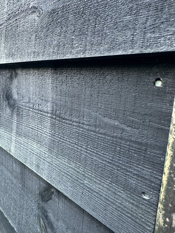

Ik wou eigenlijk wel de wanden van m'n tuinhuis te isoleren, echter dan wel vanaf de buitenkant.
De wanden zijn dubbelwandig(zit zo'n 5-10 loze ruimte tussen), dus daar zou ik dus isolatie tussen kunnen doen.
Echter zijn de buitenwanden met een spijkerpistool vast geschoten (zie foto's), waardoor het demonteren het me nogal lastig gemaakt wordt.
Is er een goede manier om deze planken(en spijkers) er netjes af te halen om ze later er weer op te zetten en vast te maken met schroeven?
Afbeeldingslocatie: https://tweakers.net/i/Zyhg7paN4ALJBG_e8MhcqIsJMrY=/x800/filters:strip_icc():strip_exif()/f/image/UWg5VX2QNRfRDBoCMl3D59tN.jpg?f=fotoalbum_large
Afbeeldingslocatie: https://tweakers.net/i/TuQ9FY2ChB-79WEG7M5nabobZlM=/x800/filters:strip_icc():strip_exif()/f/image/MBFklFCmtqeM9feRZA1zd08y.jpg?f=fotoalbum_large
  • RonJ
  • Laatst online: 21:35
wikkesr schreef op woensdag 18 oktober 2023 @ 08:15:
Met een spijkertrekker?
Dat wordt een lastig verhaal. Op welke manier je de spijkers er ook uit haalt, je gaat forse beschadigingen krijgen.
Ga je het tuinhuis verwarmen? Is het dak wel geïsoleerd?
Met een ijzerboortje de kop eraf boren dan kun je de planken losmaken en daarna de overgebleven spijker er met een nijptang uittrekken.
  • walletje-w
  • Laatst online: 23:24
Gek idee. Planken lostrekken. Omdraaien waardoor schade aan de achterkant zit en opnieuw zwart verven?

  • choman
  • Laatst online: 22:14
Den_S85 schreef op woensdag 18 oktober 2023 @ 07:44:
ook aan gedacht, Probleem zijn de afmetingen. Hij mag maximaal 10cm hoog zijn, standaard maten is 20cm.
Ook de breedte/lengte verhouding zie je nerges.
Daarnaast moet het afvoer putje dus niet in het midden maar meer naar rechts ivm Kamer er onder :)...
Dus ja dan maar opzoek naar een DIY oplossing.

choman schreef op woensdag 18 oktober 2023 @ 11:50:
Kun je een standaard kunstof lekbak met afvoer gebruiken en die op maat maken? Dan hoef je alleen een nieuwe zijkant of achterkant te maken van hout of kunststof. Dat kun je dan weer afwerken met epdm of kit ofzo.
  • RonJ
orf schreef op woensdag 18 oktober 2023 @ 12:02:
Zo'n wasmachine lekbak zou goed passen idd. Of je maakt van resthout een opstaand randje langs de wanden en maakt de boel waterdicht met een lapje EPDM of "liquid membrane" spul voor de randen en naden in badkamers.
Dat is wel slecht gemaakt zo, volgens mij moet je bolkop spijkers gebruiken bij een houten bekleding (was bij ons iig het geval). Ik heb bij ons de plank een stuk naar voren getrokken met een klauwhamer (met een plamuurmes er achter om beschadigingen in het hout te voorkomen), dan de plank terug duwen en de spijjker eruit trekken. Ze hadden bij ons geribbelde spijkers (halve schroeven dus) gebruikt, dus dat ging niet echt makkelijk. Ik heb overigens dezelfde soort spijkers weer gebruikt om het vast te zetten, want je moet de kop eigenlijk niet in het hout slaan, maar net erop. Anders krijg je mogelijk houtrot daar. Dat gaat met een schroef trouwens ook een stuk lastiger.

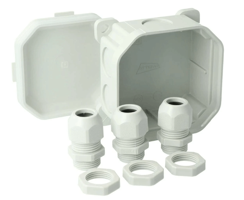

In mijn tuinschuurtje wil ik een nieuwe grondkabel aansluiten op een bestaande ATTEMA kabeldoos. Daarvoor ben ik zoekende naar de juiste (losse) wartel.
De kabeldoos en huidige wartels zijn dezelfde als op de onderstaande foto.
Afbeeldingslocatie: https://tweakers.net/i/4udTR0MOVdf9L0yfcTx5rDZ0aXk=/800x/filters:strip_exif()/f/image/BrZeLQ3BRGVINXJ8Imm7gBxT.png?f=fotoalbum_large
Echter kom ik veelal de onderstaande wartels tegen. Ook op de website van bijvoorbeeld ElektraMat.
Afbeeldingslocatie: https://tweakers.net/i/PfbKI-lBH9SsqbrC8upJfA_7jYA=/800x/filters:strip_exif()/f/image/GMHdZdSbmtFZdy4hTTUeqM3h.png?f=fotoalbum_large
Daarbij de vraag welke maat je nodig hebt. Het gat heeft een diameter van ø23 mm, het lijkt mij dat een M25 niet past, maar is een M20 dan niet te klein?

  • J-Rey
  • Laatst online: 26-11 14:57
ChillPascal schreef op woensdag 18 oktober 2023 @ 18:00:
Zoals in het eerste plaatje ook weergegeven wordt kan PG16 wel eens de juiste maat zijn.
PG16 heeft een buitendiameter van ongeveer 22 geloof ik.

Welke zou ik dan moeten hebben? Ik kan zo geen PG16 vinden van ATTEMA. Verder heeft de doos geen schroefdraad, dus het zou misschien iets als dit moeten zijn. Echter lijkt het ‘moertje’ hierop vast te zitten. Daarnaast steekt het schroefdraad dan wel erg ver de doos in.
  • J-Rey
ChillPascal schreef op woensdag 18 oktober 2023 @ 19:54:
https://www.elektramat.nl/obo-bettermann-pg16-wartel-moer/
Dit een wartel plus moer bijvoorbeeld, geen Attema maar dat maakt voor de werking niet zoveel uit, hooguit wat kleurverschil ;)
PG is net als metrisch ook een vaste maat.
