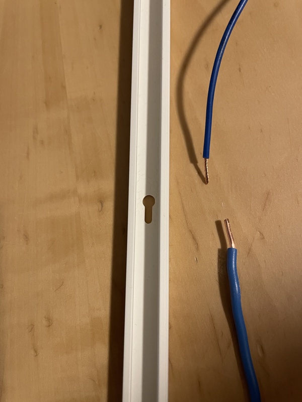

Ik wil draden van een motor voor een screen aansluiten op een stroompunt van de kamer. Nu heb ik aan de ene kant de 2.5mm 3 aders van blauw, bruin en geel/groen en aan de andere kant deze 3 aders van de motor. Dus die wil ik 1-op-1 doorverbinden in een kabelgoot.
Zoals hier:
Afbeeldingslocatie: https://tweakers.net/i/9wLhyg0FMpYz7AwXLWaCRmKjqh8=/x800/filters:strip_icc():strip_exif()/f/image/sCs4aipyh20BH411LlRAOHob.jpg?f=fotoalbum_large
Wat is nu de beste manier om dit door te verbinden. Makkelijkste zou zijn een lasdop, maar dat past natuurlijk nooit in een kabelgoot. Kun je de draden gewoon op elkaar leggen en er zo'n krimpkous omheen doen, die aansluit door het warm te maken?

MrScratch schreef op dinsdag 10 oktober 2023 @ 21:01:
Zoals hier:
Nee die optie werkt niet dan moet je ze echt aan elkaar solderen eerst. Ken je deze klemmen denk wel dat misschien past https://www.toolstation.nl/wago-lasklem/p50378
Nee. Het kan misschien werken, maar ik zou het nooit riskeren. Als je zeker weet dat er niet aan getrokken kan worden, kun je zoiets gebruiken (denk ik dan als niet electricien :P ):
Zoals hier:
In een buis, kabelgootje of wat dan ook mag je nooit verbindingen (een zgn. las) maken, daar moet je een lasdoos voor gebruiken zodat je er nog altijd bij kunt komen mocht het nodig zijn.
Voor het lassen zijn inderdaad lasdoppen de beste oplossing.

ppatrick schreef op dinsdag 10 oktober 2023 @ 21:11:
Crahsystor schreef op dinsdag 10 oktober 2023 @ 21:12:
https://cdn.hornbach.nl/d..._4c_DE_20220826181657.jpg
Oke, die lasdoppen zijn inderdaad een goede optie. Dat gaat waarschijnlijk wel passen.
SpongeRob schreef op dinsdag 10 oktober 2023 @ 21:17:
Dank voor de waarschuwing, als je er niet meer bij kunt, dan is het een slecht idee om te gaan lassen. Helemaal mee eens. Deze kabelgoot blijft op de muur zitten en kan ook open mocht het nodig zijn. Dus dan vind ik het acceptabel om met bovengenoemde lasdoppen te lassen. Ik kan er immers altijd nog bij mocht het nodig zijn.

MrScratch schreef op dinsdag 10 oktober 2023 @ 21:31:
Dat jij het acceptabel vindt, betekent niet dat het is toegestaan. ;)
Zoals hier:
Ik weet niet hoe of waar het in de norm staat, maar vd draad mag volgens mij niet in zo'n kabelgoot. Naar mijn weten mag vd draad alleen in een kabelgoot met dubbele bodem.

SpongeRob schreef op dinsdag 10 oktober 2023 @ 21:40:
Dat is waar. Maar hoe doen anderen dat dan? Ik heb een muur met 3 ramen met allemaal een motorscreen. Daar moet ik stroom heen trekken, maar ik kan toch moeilijk allemaal sleuven gaan fresen uit de centraaldoos in het plafond. Dan heb ik een giga verbouwing aan mijn broek, dat moet toch anders kunnen.
Nu heb ik achter plinten langs een elektra aansluiting getrokken en bij elk raam ga ik naar boven met een kabelgoot. Ik kan alle lassen in de opdekdoos van de schakelaars zetten, dan heb ik geen lassen op onbereikbare plekken, maar ik kom toch niet er onderuit om kabelgoten te gebruiken. Of hoe doen jullie dat dan?

milo-vs schreef op dinsdag 10 oktober 2023 @ 22:18:
Je kunt uiteraard gewoon kabel gebruiken... Deze in je centraaldoos aansluiten met een lasklem en vervolgens rechtstreeks aan je zonnescherm oid?
Kabel is al dubbel geïsoleerd en mag dus "los" liggen. Of jij het nou in een goot stopt of niet maakt weinig uit.
Dan bedoel je een YMVK-kabel, neem ik aan?

MrScratch schreef op dinsdag 10 oktober 2023 @ 22:07:
Wat @Lieuwe15 zegt is ook belangrijk, in een kabelgootje (de naam zegt het al...) mag geen VD draad gebruikt worden wanneer de schroeven direct in het kanaal in aanraking kunnen komen met de draden.
Een kabelgoot is gewoon prima om zoiets aan te kunnen sluiten, daar is niets mis mee.
In zo'n kabelgootje kun je zowel kabel als snoer gebruiken, zolang het maar dubbel geïsoleerd is.

@MrScratch nee met kabel bedoel ik in deze alles wat dubbel geïsoleerd is.
Ik heb ooit een doosje van deze gekocht in China.
Afbeeldingslocatie: https://ae01.alicdn.com/kf/Se17f1f6ec5da491895251da2da3c41e7G.jpg?width=1500&height=1500&hash=3000
Zal ook wel niet mogen. :)

SpongeRob schreef op woensdag 11 oktober 2023 @ 05:56:
Heb je ook een bron?
Volgens deze site zegt NEN dat het wel mag.
  • SpongeRob
SpongeRob
Nachtmerries zijn ook dromen..
Wolly schreef op woensdag 11 oktober 2023 @ 10:05:
Daar staat dat het alleen is toegestaan wanneer de kabelgoot een beschermingsgraad van tenminste IP4X of IPXXD biedt.
Ik vind het sowieso riskant om een kabelgootje waar de schroeven de isolatie van de draden kunnen beschadigen te gebruiken, maar dat is een persoonlijk dingetje.
"Never wrestle with a pig – it gets mud all over you and the pig likes it."
  • Wolly
SpongeRob schreef op woensdag 11 oktober 2023 @ 12:00:
Dus het mag zeker wel onder bepaalde voorwaarden, dat is heel wat anders als dat het niet mag.
Dat is zeker riskant. Ik gebruik dan ook geen schroeven om de kabelgoot vast te zetten maar lijm deze op de muur. Dus dat maakt het risico al een stuk kleiner.
Ik denk dat je zelf elektricien bent? Dan een vraag: wat is die extreme overtrokkenheid als het gaat op laagspanninginstallaties thuis? Meterkasten in Nederland zijn extreem goed beveiligd. Dus áls er iets fout gaat, klapt de groep of aardlek eruit.
En dan vind je het hier riskant om een geisoleerde kabel door een kabelgoot heen te leggen omdat de schroeven van de kabelgoot de isolatie van de kabel kunnen beschadigen? Hoe zie je die schade van voor je? Een kabel leg je erin, en die trek je niet er doorheen, dus dat is 1. Vervolgens ligt de draad erin en doe je er 25 jaar helemaal niets meer mee. Hoe kan dan in vredesnaam de isolatie dusdanig beschadigen dat de schroef contact maakt met de L? En zelfs al gebeurt dat, dan nog heb je de meterkast die uitstekend beveiligd is.
Kortom; ik wil echt heel graag begrijpen waar die bezorgdheid vandaan komt. Want ik krijg het idee dat dit een rubber-tegel-mattschappij dingetje is.

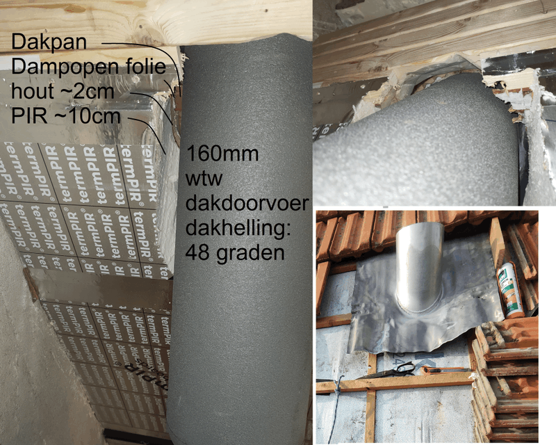

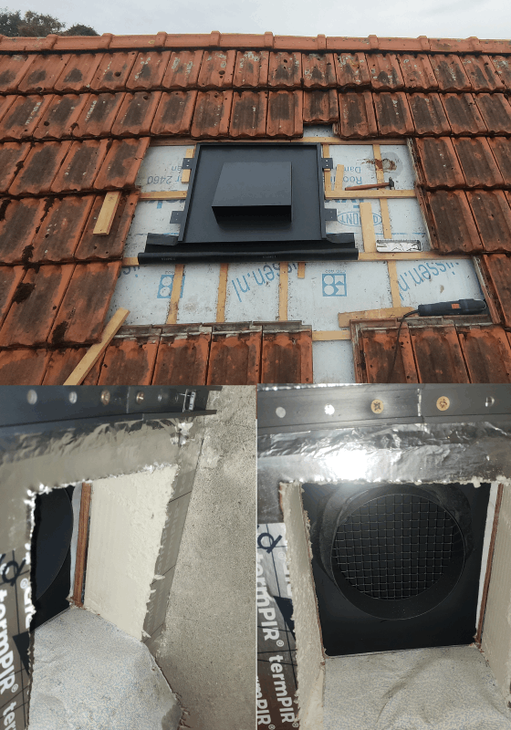

Kleine vraag over het afdichten van een dakdoorvoer.
Situatie:
Bezit met de aanleg van een WTW systeem voor ventilatie. Dakdoorvoeren heb ik geplaatst, alleen twijfel ik over de manier van afwerken. Ik zal de lucht aan- en afvoer een voor een behandelen.
Voor de vuile luchtafvoer van binnen naar buiten heb ik een 160mm Thermoduct dakdoorvoer en bijbehorende loodslab gemonteerd. Rond de dakdoorvoer is nog wat speling. Ik dacht deze gewoon op te vullen met PUR. Aan de binnenzijde kan ik dan afwerken met wat hout. Mogelijk staat een dakbeschotplaat ook wel netjes. Maar de afwerking aan de buitenzijde lijkt me dan nog niet zo netjes. Voor-/nadeel van PUR is dat de buis dan ook direct vast zit. Hoe denkt men hierover?
  • Wat is gangbaar als afwerking aan de binnen-/buitenzijde?
  • Glas/steenwil een goed alternatief op PUR?
Afbeeldingslocatie: https://tweakers.net/i/GRx5x_aOB361ynZImPWxIoDVEyM=/800x/filters:strip_exif()/f/image/388SGAvLpJa9uDOoo4f2UQl5.png?f=fotoalbum_large
Voor de verse luchttoevoer van buiten naar binnen heb ik een Thermoduct vlakke horizontale dakdoorvoer gemonteerd. Deze ben ik ook van plan aan te sluiten op de wtw unit dmv thermoduct buizen. Bij de afwerking denk ik weer aan PUR of andere isolatie rondom. Nadeel is dat dat dan vermoedelijk tegen de onderkant van de doorvoer zit en boven het dampwerende folie uitsteekt. Ik denk dat dit op lange termijn nat zal worden. Ik heb rondgezocht en de installatiehandleidingen bekeken, maar daar wordt ik niet veel wijzer van. Iemand een idee?
  • De aansluiting leent zich voor een thermischgeisoleerde slang met slangen klem, echter was ik van plan voor een (thermoduct) buis te gaan. De aansluiting van de dakdoorvoer is de zelfde maat als een (insteek) verbindingsstuk. De kraag of buis volspuiten met kit oid lijkt me niks |:( . Kan dit opgelost worden met buis?

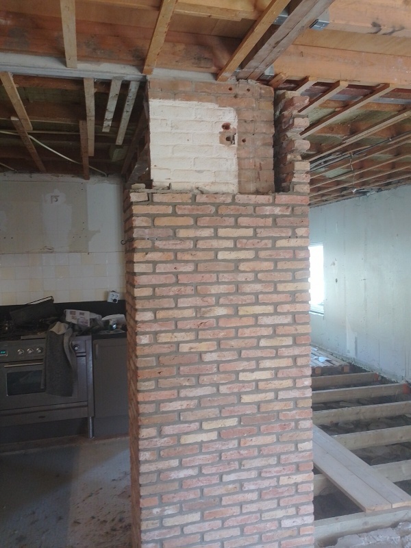

Hoe kom ik erachter of de middelste pilaar dragend is? Ik heb (nog) geen toegang tot de woning, wel heb ik de bouwtekeningen maar ik kan daar verder niks uit opmaken. Wat aan mij kan liggen.
Ik weet dat het typisch jaren '70 is deze bakstenen zo open laten en overal hout, maar dat muurtje is het eerste wat ik eruit sloop als we erin zitten voor de nieuwe keuken. Ik weet dus ook niet wat er onder die houten behuizing zit helaas. Of is dit echt iets wat een aannemer op locatie moet zien om te kijken wat daar onder zit?

Justevo schreef op donderdag 12 oktober 2023 @ 09:01:
Zou mij niets verbazen als er een stalen balk onder zit. De overspanning lijkt me wat groot om dit zonder tussensteunpunt te doen. Staat er een muur rechtboven op de 1e verdieping? Dan is die kolom waarschijnlijk dragend. Zijn er dezelfde huizen in de buurt waar je kan spieken?

loeberce schreef op donderdag 12 oktober 2023 @ 09:05:
Denk dat die overspanning nogal meevalt, Het is namelijk zo'n typische Funda foto waarop alles gigantisch lijkt.
Als ik naar de tafel kijk (die waarschijnlijk 200 / 220 is) dan zal de overspanning ook wellicht mogelijk moeten zijn zonder de pilaar. Misschien dan wel een dikkere balk in het plafond.
De tegels in de keuken zijn volgens mij vierkant plavuizen in het echt.
In het muurtje dat er staat zitten 11 stenen naast elkaar. Als het waalformaat is, dan is dat 11 x 21 = 230 cm + voegen. Dus ik denk dat de overspanning nog geen 4 meter is.
Jaren 70 bouw, kan haast niet missen dat die dragend is.
Ook de dikte van de muur doet vermoede.
Naar de bovenverdieping kijken of daar op dezelfde plek een muur staat, dan is het geheid dragend.
Is overigens prima op te vangen, maar wel F met een erkend bedrijf plus constructieberekening laten doen.

Rzaan schreef op donderdag 12 oktober 2023 @ 09:14:
Ik denk dat je naar de overspanning van links naar rechts moet kijken. Aangezien in de meeste huizen de balken in die richting lopen.
Dan wordt het snel 4,5/5m en zeker in oudere huizen werd dat niet in 1 keer gedaan.
Hij wilt die tussenliggende pilaar eruit hebben. Dus dan zit je al gauw op die 3.5-4.5m meter wat opgevangen moet worden..
Het maakt allemaal niet zoveel uit. Je moet het plafond openhalen, en een aannemer laten kijken, en deze zal het moeten laten uitrekenen door een constructeur.
Zelf ook laatst gedaan (laten doen) met een overspanning van 6 meter. Alles kan, maar het is een dure hobby, en geeft veel troep. bij mij was de H balk in het plafond nog niet eens voldoende, er moest een heel portaal gemaakt worden, met profielen aan de zijkant én in de vloer.
Pilaar:
Afbeeldingslocatie: https://tweakers.net/i/kKooIx0aaG_RiKkf-RL_lWabNxM=/x800/filters:strip_icc():strip_exif()/f/image/Xjw83gFN7saLXTs5GFz2svmV.jpg?f=fotoalbum_large
De balkjes:Afbeeldingslocatie: https://tweakers.net/i/BAlAcVe00csR9OWYaRPGLeUEf28=/800x/filters:strip_icc():strip_exif()/f/image/fhdfjOXdo3ZVfw2wZE0zOolZ.jpg?f=fotoalbum_large
Balk in de vloerAfbeeldingslocatie: https://tweakers.net/i/YJGXgWUYjBZDmWLmDjg4v9ujIRY=/800x/filters:strip_icc():strip_exif()/f/image/b9umStJKJRbniJEx3wPoN0rd.jpg?f=fotoalbum_large
Steunbalk takelen:Afbeeldingslocatie: https://tweakers.net/i/AMh8jnCdJ-z2uRJ3fYvhguJZhnI=/800x/filters:strip_icc():strip_exif()/f/image/CGjCGNykeYxUjK1COYQQvUOM.jpg?f=fotoalbum_large
De overspanning is volgens de plattegrond ~3.37m. Er staat inderdaad een slaapkamer muur recht boven de pilaar.
Ik ga inderdaad nog een rondje door de straat lopen om te kijken of er iemand al een zelfde poging heeft gedaan.
Lijkt 3 meter te zijn (10x30cm tegels).
Die balk lijkt mij de boel te dragen?. Hij lijkt aan de zijkanten afgetimmerd te zijn met hout.
De foto is inderdaad gigantosch opgerekt. Die vloertegels zijn inderdaad gewoon vierkant :+ De overspanning is inderdaad zo'n 3,37 meter.

Jrz schreef op donderdag 12 oktober 2023 @ 10:05:
De balk is afgetimmerd inderdaad.
Als de balk die er nu ligt, vervangen wordt door een dikkere balk, zou dat moeten kunnen.
Die balk hoeft nog geen 4 meter te zijn (overspanning van 3.37)
Als die flink dik is, zie ik het probleem niet zo snel om de pilaar te verwijderen. Zo'n balk draagt (denk ik) echt wel de vloerplaten en de daarboven gelegen muur.
Zeg ik nu snel, maar ik zou een constructeur de berekening laten maken.

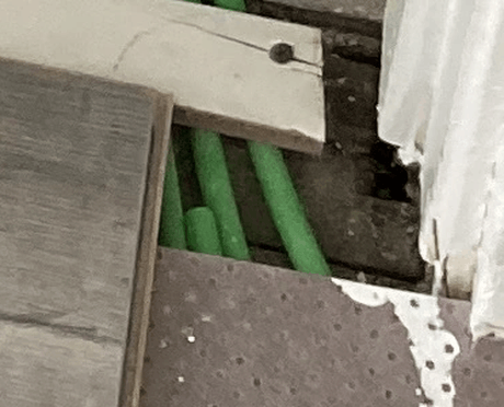

En, als je de pijpjes geteld had die netjes naar de verdeler gaan, zijn dat er 24 zoals het heurt
Afbeeldingslocatie: https://tweakers.net/i/cqrQ6I_5sOTshtz5LR0_p6bJXe8=/x800/filters:strip_icc():strip_exif()/f/image/hRGGHTkRJGdUO98sZTEkiY3W.jpg?f=fotoalbum_large

ione schreef op zondag 15 oktober 2023 @ 02:04:
Ja ik weet zeker dat er 12 mm osb achter de gipsplaten zit. Heb het er zelf geplaatst.
Dus helemaal geen pluggen gebruiken en gewoon in het osb schroeven.
En als ik toevallig op een metalstud stuit? Wat kan ik dan het beste doen?
Daar gaat je schroef wel doorheen toch? Extra stevigheid.
