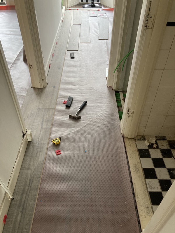

Alles klaargemaakt voor morgen, dan gaan de buizen voor de vvw erin. Dat betekende dus de laatste aluprofielen die er nu in kunnen erin gedrukt, tijdens het leggen, komen er nog een paar bij die de buizen in de profielen gaan houden die in de extra bijgebrande sporen komen. Daarover gesproken, WARP kan daar een simpel soldeerapparaat voor leveren van Skandia maar ik had nog een nieuwe Gamma versie liggen waar ik de punt van heb bewerkt zodanig dat de sporen keurig op maat zijn.
Uiteindelijk gelukt maar ik ga wel terug naar de gamma (zie video :+ )
Afbeeldingslocatie: https://tweakers.net/i/oaE-k0tqGuRdm4mZYVkhB69teRE=/232x232/filters:strip_icc():strip_exif()/f/image/dl6RzdkVcxBCfWIM4ndwgHge.jpg?f=fotoalbum_tileAfbeeldingslocatie: https://tweakers.net/i/D_XJerdn6ujxlIeDbEUyqoS5B_A=/232x232/filters:strip_icc():strip_exif()/f/image/LAQ6VhLsGXxsBx6miVA4aMWX.jpg?f=fotoalbum_tileAfbeeldingslocatie: https://tweakers.net/i/vYlzLZxvCNUD23PoLYcDaX4zu94=/232x232/filters:strip_icc():strip_exif()/f/image/9b3eppuVozMC9KLaFCUMKmJx.jpg?f=fotoalbum_tile
Afbeeldingslocatie: https://tweakers.net/i/iVBs7RqwHzTSY3cRYxfHi_BudXg=/232x232/filters:strip_icc():strip_exif()/f/image/ndnO0PPiVBib66RSZhbSoudr.jpg?f=fotoalbum_tileAfbeeldingslocatie: https://tweakers.net/i/d4jXLqew_j-xpmTCWERVRR99-Y4=/232x232/filters:strip_icc():strip_exif()/f/image/w6AYb5cE5mrd0YNnVhtSdzXE.jpg?f=fotoalbum_tileAfbeeldingslocatie: https://tweakers.net/i/_at813vJT0ppg8absZvJrInSMaY=/232x232/filters:strip_icc():strip_exif()/f/image/wrzfeoTV67XU0ekScvzK4tEM.jpg?f=fotoalbum_tile

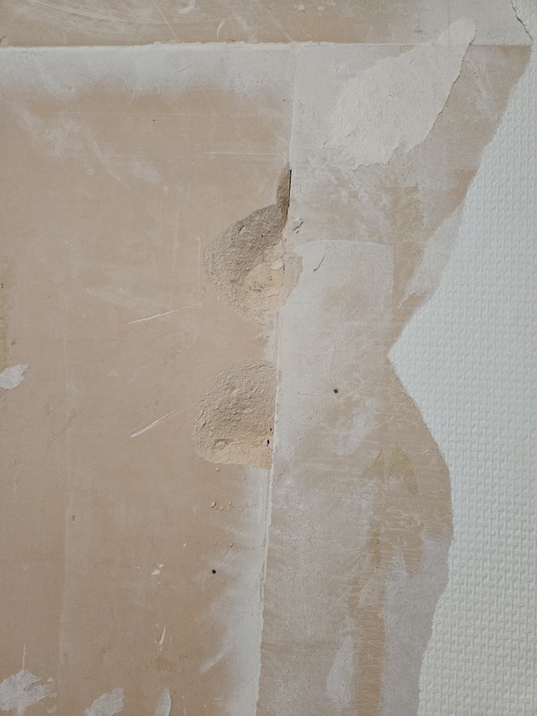

Ik ben even benieuwd naar jullie blik op de volgende situatie. Volgende maand gaan ze bij ons de kozijnen vervangen, nu is er bij de badkamer het bad in het verleden voor het raam geplaatst. Hierop hebben ze buiten een dichte plaat gedaan en binnen een vensterbank halverwege.
Mijn vrees is nu dat ze een plaat op het kozijn hebben geschroefd en daarna zijn gaan tegelen. Wat denken jullie, gewoon mijn verlies nemen 3n achteraf straks de badkraan en tegelwerk maar herstellen (als er genoeg ruimte is bij het nieuwe kozijn)?
Afbeeldingslocatie: https://tweakers.net/i/LDvbLFMGx2BFTzOJLtDpOocNmnA=/800x/filters:strip_icc():strip_exif()/f/image/hqQYZHuZXII8qFOar4BFXWzF.jpg?f=fotoalbum_large

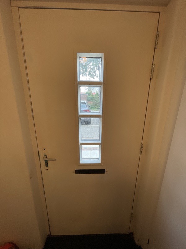

Nog een vraagje over een klemmende buitendeur. Hoe krijg ik dit ooit weer recht?
Afbeeldingslocatie: https://tweakers.net/i/Ou-Jp24Mh3SBggjFaqGvgAOhECo=/x800/filters:strip_icc():strip_exif()/f/image/GUOMYDUsoTDNgh5hJyHempJA.jpg?f=fotoalbum_large
Bovenkant hangt naar links
Onderkant naar rechts
Precies met het gewicht van de deur mee, maar deze scharnieren kan ik niet stellen.
We zijn nu alles aan het schuren, maar dit is een issue waar ik al jaren tegenaan loop 😏
[ Voor 7% gewijzigd door Tweak_ers op 07-10-2023 16:53 ]
  • BarryH
  • Laatst online: 21:21
@Tweak_ers Scharnieren boven loshalen en iets verder uitbeitelen?

Tweak_ers schreef op zaterdag 7 oktober 2023 @ 16:53:
Het zou kunnen zijn dat de scharnieren gewoon versleten zijn.
Wat je kan doen is ze stellen, je laat bijvoorbeeld de onderste zitten, de bovenste 2 haal je de pen er uit. Onder de deur een luchtbalgje (bij de action te koop bijvoorbeeld). En dan pompen tot de deur weer recht zit. Dan buig je de bovenste scharnieren met een baco of waterpomptang weer in lijn zodat de pen er weer in kan.
Zo werkt het iig met normale scharnieren, weet niet of het met scharnieren met kogellager ook zo werkt.
Eigenlijk zoals hier;
[ Voor 5% gewijzigd door _ferry_ op 07-10-2023 17:09 ]
  • Lankman
Wat ook kan is waar je wat meer ruimte nodig hebt een dun plaatje tussen het scharnier dat ruimer moet en deur dichtduwen. Maakt m ook ruimer (quick and dirty)
Ik heb dat ooit eens opgelost door stelplaatjes te bestellen van het merk van de scharnieren, ik had er een hoop van besteld en heb toen alle deuren netjes recht kunnen stellen.
Voor de bovenste scharnieren werkt dat niet, maar daar zijn al andere oplossingen voor voorbij gekomen.
Je bent bang dat bij het vervangen van het kozijn op de foto er schade ontstaat aan het tegelwerk? Ik snap je post niet helemaal. Je hebt het over een plaat aan de buitenzijde, hoe is die relevant voor de betegeling binnen? En waar moet die plaat aan de binnenzijde met betegeling zitten?

AMARONE schreef op zaterdag 7 oktober 2023 @ 14:00:
Het is dus een kozijn van grond naar plafond ofzo? Je hebt te weinig informatie gegeven.
Ik neem maar aan dat het een raam is dat vanaf de vloer omhoog staat, en dat de onderkant daarvan dus buiten afgedekt is en er binnen tegels voor zitten.
Dan zou ik ook verwachtten dat ze die aan het kozijn gezet hebben. Die staat immers stevig, is van hout, en was al aanwezig. Zelf had ik het er met het oog op een vervanging ooit voorlangs gezet maar als je alleen in opdracht werkt en het niet jouw huis is dan is dit goedkoper.
Dan zou je inderdaad mogen verwachtten dat dat zo is. Als je het kozijn toch gaan vervangen, haal dan de plaat buiten weg en kijk gewoon hoe het zit. Mocht het aan het kozijn zitten dan kan je nog een nieuw frame plaatsen (paar balkjes) en dan de plaat loszagen van het kozijn. Best goede kans dat alles heel blijft of er enkel wat voegjes los gaan.

Daarover gesproken, morgen komen vrienden helpen met laminaat leggen dus moest dit af:
Afbeeldingslocatie: https://tweakers.net/i/tlIYQVJSv-Fv3z1A18E5gyUcqwM=/232x232/filters:strip_icc():strip_exif()/f/image/xTYiu7CbbZo2oWdsEOSsTYoL.jpg?f=fotoalbum_tileAfbeeldingslocatie: https://tweakers.net/i/x487q22t4bGQRS9I0P9WIcVMZac=/232x232/filters:strip_icc():strip_exif()/f/image/7hkwuMn4yPsy7zLmeFzrZxQq.jpg?f=fotoalbum_tileAfbeeldingslocatie: https://tweakers.net/i/57R_YDohmLbkg8Gqa2BbYXiqijc=/232x232/filters:strip_icc():strip_exif()/f/image/8v5OZyG8CzvxbFgVKcrg2BjW.jpg?f=fotoalbum_tile
Afbeeldingslocatie: https://tweakers.net/i/cP0C_mZ0iMzCS3yx0_yhlHoI6Bc=/232x232/filters:strip_icc():strip_exif()/f/image/aUEIVZtqW8WFqGFq6xC5JrzL.jpg?f=fotoalbum_tileAfbeeldingslocatie: https://tweakers.net/i/dFqjKic7Ykgrb_8E3-0g_Qe3PQk=/232x232/filters:strip_icc():strip_exif()/f/image/Gov01H9cDsNZvjqbRdDsympe.jpg?f=fotoalbum_tileAfbeeldingslocatie: https://tweakers.net/i/p3Z4PdyIr34Tnv8vHpM4Oh06PaU=/232x232/filters:strip_icc():strip_exif()/f/image/ID2jQf1n5AJPGD87e4yHtc5I.jpg?f=fotoalbum_tile
Afbeeldingslocatie: https://tweakers.net/i/u0vlETGYeTfB35Zpxu672tvfvLA=/232x232/filters:strip_icc():strip_exif()/f/image/8uvbGdH6mCzpfIxubmHSUo9n.jpg?f=fotoalbum_tile
Voor wie zich afvraagt wat die halve bureaustoel daar doet, ik had geen haspel voor die 500 meter rol buis, dan maar een bureaustoel tweaken :p
Afbeeldingslocatie: https://tweakers.net/i/iYT3AQnBiMTViCbI1OTxZUCfbyM=/232x232/filters:strip_icc():strip_exif()/f/image/Ds3QIfhaLc1jCYQ9jCAvUIzN.jpg?f=fotoalbum_tileAfbeeldingslocatie: https://tweakers.net/i/un-VjlyVzLtEi6WZHqH9L9A1Phs=/232x232/filters:strip_icc():strip_exif()/f/image/cOymOrk394fc8W560sBLQwcr.jpg?f=fotoalbum_tile
Werkte perfect en door de zitting van de stoel beschadigde er ook niks aan aluprofielen en buis :)

1nsane schreef op zondag 8 oktober 2023 @ 01:31:
Ja het voordeel van dit systeem is ook gelijk het nadeel, ergens terug heb ik het legplan gedeeld, 12 geoepen en dus 24 pijpjes. Diameter is 10mm en 10cm hoh. Het is op de bovenverdieping droogbouw. De opbouwhoogte is slechts enkele centimeters maar het is dus wel gefrunnik.
Wat is de RC-waarde van ducttape eigenlijk? :P
Lekker bezig!
  • 1nsane
  • Laatst online: 01:59
True schreef op zondag 8 oktober 2023 @ 01:34:
Lekker bezig!
De algehele waarde is het op z’n plek houden van de buizen :p
Het is relatief goed te verwerken hoor maar die pijpjes zijn wel erg stug, da’s vooral kudt als de rol bijna op is (en je dus een half uur staat te stoeien om het zonder te knikken uit de knoop te halen)

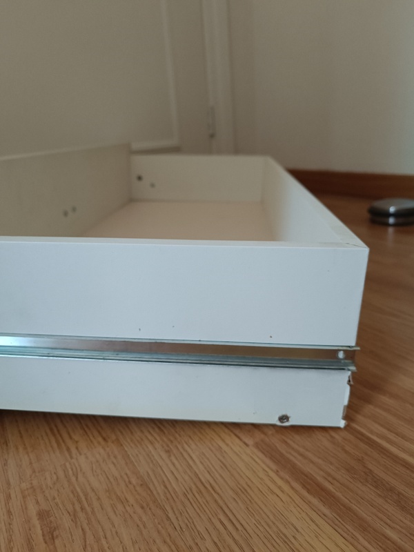

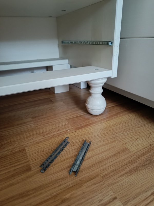

Ik heb een lade uit een kast gehaald om te verstevigen maar het heeft zo'n (goedkoop) geleiderail systeem met stalen balletjes
Er zit een rails in de la, een in de kast en per zijde heb ik dus een los stukje staal waar de stalen balletjes in horen die tussen de twee rails moeten rollen.
Hoe krijg ik dit weer terug gemonteerd? |:(
Bij de bovenste 2 scharnieren de pen er uit tikken en met een tang de knopen van het deel van het scharnier wat op het kozijn zit iets ombuigen naar in dit geval rechts, hierna tik je de pen er weer in en je deur hangt weer recht.

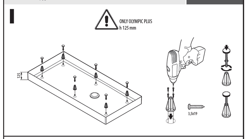

Ik wil mijn douchebak gaan vervangen. Ik moet met een hoge douchebak werken, ivm afvoer die in de muur wegloopt. Nu heb ik een hoge douchebak gevonden, die er ook nog eens netjes uit ziet. Linkje.
Probleempje is alleen dat de afvoer (40mm), en ook aanvoer van water, alsmede de leidingen naar boven, net iets boven de vloer uitkomen. Als ik de douchebak plaats moet ik dus aan een zijkant (tegen duur muur) en een kopse kant (ook tegen de muur) een soort 'muizenholletjes'/halve maantjes moeten uitzagen/boren. Nu is die bak van acryl en zou dat moeten gaan zo lees ik. Iemand hier ervaring mee?
Vraag/zorgpunt #2: de uitsparingen zullen de integriteit van de douchebak niet ten goede komen ben ik bang. Maar, nu staat deze douchebak op 6 pootjes:
Afbeeldingslocatie: https://tweakers.net/i/Gc9-dFqYrqpwH8daYbDgIz_luOo=/800x/filters:strip_exif()/f/image/jWlXw0EMxYnpwz0H7J1hJtxq.png?f=fotoalbum_large
Kan ik daarmee met een gerust hart die stukjes uitzagen?
Sowieso zou ik aan de muurkant nog een extra lat o.i.d. moeten gaan plaatsen, als steun nodig is. De handleiding vind ik niet heel duidelijk, want hoe ga je met stelpoten werken en óók nog de douchebak rondom laten steunen.
-edit- Zie dat in de handleiding staat dat de randen van de bak 2-5mm van grond mogen blijven. Dus hij steunt er sowieso niet op.
Kan eventueel een alternatieve douchebak die alleen op poten staat met een soort plint eromheen kopen, maar die is wel een stuk minder mooi.

1nsane schreef op zondag 8 oktober 2023 @ 18:26:
Beneden heb ik natbouw maar daar lag op de houten ondervloer al een zandcement deel en tegels. Boven is dat lastiger dus boven voor droogbouw gegaan.
Je kunt volgens mij inderdaad zo op die aluprofielen het laminaat leggen maar ik heb wel heatfoil erop gelegd. Dat heeft een licht egaliserende werking ook en dat is wel fijn in een jaren 30 woning en die leidingen liggen ook niet allemaal exact even diep in de bijgebrande sporen. Daarnaast beschermt het de buisjes ook en werkt het dempend. Het wordt in elk geval wel aangeraden.
Op natbouw kan je mijn inziens beter PVC plakken, op droogbouw zou ik dat niet doen tenzij klik maar een natbouwsysteem is natuurlijk wel egaler uiteindelijk.
In de ideale situatie (strak egale vloer, geen complexiteit in het legplan) is droogbouw prima maar juist dan zou ik voor natbouw gaan. Droogbouw is een prima optie maar met name als je lastig de vloer egaal en dicht kunt krijgen want met name dat laatste is belangrijk natuurlijk met egaline.
Droogbouw is vooral als het snel moet (je dus veel zou moeten doen om nat mogelijk te maken).
Qua zelf aanleggen, natbouw beneden heb ik laten doen. Qua droogbouw, als je het zelf gaat doen, bestudeer goed het legplan. Warp heeft prima instructie video’s maar wel gebaseerd op 1 vierkante kamer in een ideale situatie.
Je komt doorgaans niet onder het bijbranden van sporen uit, dat doe je met een soldeerbout met zo’n spiraal (die je kunt meebestellen of zelf halen, niet bij Gamma zoals je in mn video zag). Dat is best een frutwerkje. Het is al snel te ondiep of juist tot de laag onder de eps platen, in zo’n instructievideo ziet het er altijd gelikt uit maar in de praktijk is het wel een uitdaging.
In de meeste situaties, heb je altijd wel lastige hoekjes en dingen.
Als het, zonder heel veel extra kosten kan, zou ik voor natbouw gaan. Je hebt dan wel iets meer opbouwhoogte. Zo niet, is droogbouw een prima alternatief.
Met name hier zie je dat de egaliserende werking wenselijk is.
PlakPVC op een droogbouwsysteem zou ik écht niet doen.
Misschien een gekke vraag, maar dat ziet er uit als een flink project.
Waarom heb je besloten om niet meteen de plinten van de muur te trekken en de vloer met nieuwe plinten af te werken?
Beetje jammer om nu plakplinten naast gewone plinten te monteren. :X

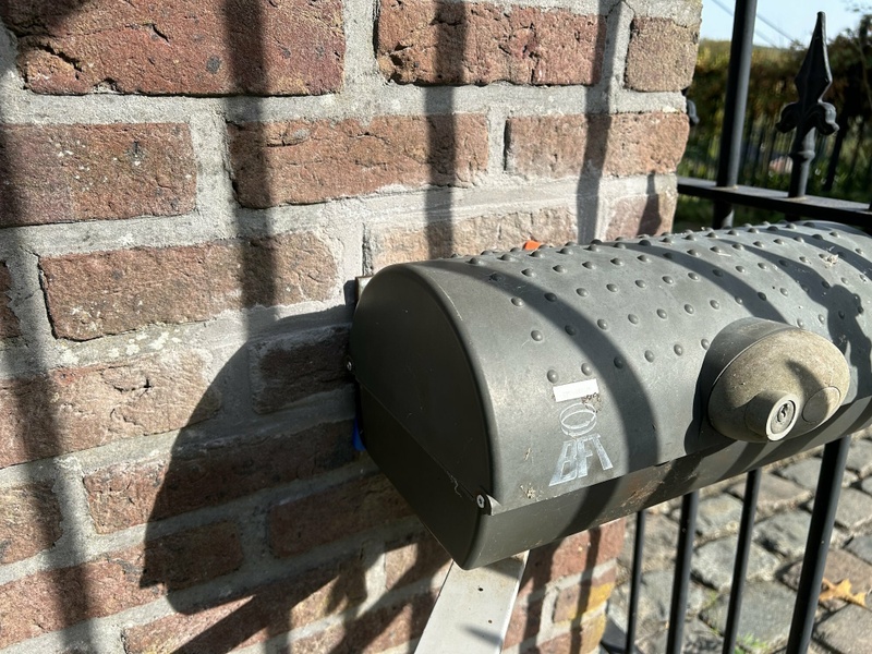

Update: de boel hangt ondertussen weer :)
  • Nieuwe gaten geboord. Viel nog niet mee om niet uit te lopen op de randen v/d stenen, zelfs met een mal toch licht uitgelopen, maar er zat genoeg marge op de beugel.
  • Chemisch anker + draadeind erin viel achteraf gezien wel mee, maar op het moment zelf toch een beetje stressy omdat ik nog nooit een chemisch anker had gebruikt & het in 1 keer goed moest zijn :P Voorbereid door een hoop wiggen op de beugel te lijmen zodat hij 100% vlak bleef zitten, en een paar minuutjes vastgehouden tot het anker voldoende uitgehard was.
  • Na volledig uitharden de boel snel-snel opgevoegd & vergeten dat er toch een stukje zichtbaar was :+ Shitty voegjob dus, maar ach.
  • De kleine overgebleven holtes aan de bovenste draadeinden achteraf nog wat bijgevuld. Op de bus stond voor 50% de holte vullen, dat was blijkbaar nogal nipt want er is best weinig terug naar buiten gekomen tijdens het indraaien
Afbeeldingslocatie: https://tweakers.net/i/W1n0LqJdhnmU11qqLAGtKPwwZ3E=/232x232/filters:strip_icc():strip_exif()/f/image/6A3q8DNICLz9AdIYL2NaY1JL.jpg?f=fotoalbum_tileAfbeeldingslocatie: https://tweakers.net/i/fBOO-CrFzIwqhNXmX_bNtPvzxz4=/232x232/filters:strip_icc():strip_exif()/f/image/WnnON4vk7JTVV92ULEWXgEIt.jpg?f=fotoalbum_tile
En dan door naar:
Slonzo schreef op donderdag 21 september 2023 @ 11:53:
Volgende vraag dan maar: ik heb een motor van een hek waar een M8 (of M10? ik weet het niet meer uit het hoofd) bevestigingsbout in afgebroken is. Die heb ik willen uitboren, maar mijn 4mm boortje voor de pilot hole is zodanig weggelopen dat ik compleet uit het midden van de bout ben gegaan. Ik krijg het niet gecorrigeerd, de 4mm flext teveel.
Ik wil vermijden dat het nieuwe gat niet meer overeen komt met de beugel; ik wou eigenlijk gewoon de huidige bout uitboren, en dan simpelweg nieuwe draad tappen voor de volgende maat van bout.
Hoe pak ik dit best aan zodat ik niet verder verloop?
Uiteindelijk maakte het weinig uit dat ik wat verlopen was. De originele bouten waren M8, ik heb de gaten in de beugel uitgeboord tot 10mm, de bout in de motor uitgeboord tot 7mm en dan gewoon M8 draad getapt op die plaats... met de oude bout nog deels erin :+ Zit toch muurvast & er komen enkel laterale krachten op, ik gok erop dat het wel gewoon blijft zitten, zoniet kan ik het nog altijd beter oplossen. Dit keer wel alles vastgezet met wat wat kopervet.
Dan de stops van de motor nog even opnieuw afgesteld, et voilà, het hek gaat weer vanzelf open :)
Beugel geeft geen krimp meer dankzij de nieuwe ankers & wat strategisch geplaatste vulplaatjes.
Afbeeldingslocatie: https://tweakers.net/i/veTlfHUbJCn0Cg_8iUiUjjQiZ9k=/800x/filters:strip_icc():strip_exif()/f/image/RCuKml4QwdEc9pDwoHhGKCB3.jpg?f=fotoalbum_large

Waar kan ik dit het beste mee dichtsmeren? Volgens mij zijn het cellenbetonblokken (of kalksteen?). Vanaf de andere kant heb ik gaten geboord voor een TV beugel maar had niet door dat ik precies op de rand van een blok zat. 8)7
Het liefst smeer ik het ergens mee dicht wat net zo sterk is als de blokken zelf zodat er later evt weer in geboord kan worden.
Afbeeldingslocatie: https://tweakers.net/i/bvOS-hSXIt5v4vkbxwUrNnBsyWw=/x800/filters:strip_icc():strip_exif()/f/image/opYkuoboRmyqiv6MSyM6PAxE.jpg?f=fotoalbum_large

Vinze schreef op maandag 9 oktober 2023 @ 17:29:
Dit zijn gibo (gips) blokken en smeer je dicht met blokkenlijm.
Dan heb je geluk, de blokken zijn zo te zien sowieso al niet sterk :+
Ik zou het gewoon dichtplaasteren met om het even wat ik maar heb liggen, je gaat er nadien wsl toch gewoon weer behang over plaatsen?

D.deJong schreef op maandag 9 oktober 2023 @ 17:42:
https://www.gamma.nl/asso...CQncQAvD_BwE&gclsrc=aw.ds
Thanks! Zal even kijken of ik ergens een kleine(re) verpakking vandaan kan halen.
Slonzo schreef op maandag 9 oktober 2023 @ 17:43:
Haha klopt, al had ik ook beter de klopboormachine kunnen pakken, maar de boorhamer lag dichterbij :D

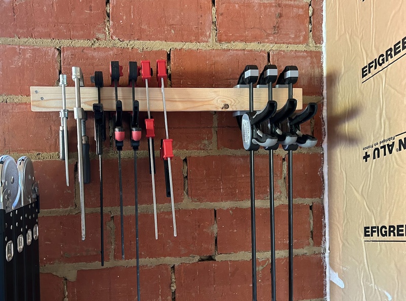

Weet iemand trouwens hoe dat zit met klemmen? :?
Tijdens het opruimen van de garage leek ik overal lijm-/snelspan-/...klemmen terug te vinden.
Ik denk: "Wat moet ik eigenlijk met al die klemmen? Ze liggen alleen maar in de weg", het werd hoog tijd dat ik die 'ns netjes aan de muur kon hangen. Dus ik flans snel wat in elkaar met 2 blokjes & een latje, en gooi 2 van die ondingen weg die nooit goed gewerkt hebben.
Resultaat: het ziet er naar uit dat ik eigenlijk veel te weinig klemmen heb? :+
Afbeeldingslocatie: https://tweakers.net/i/qh7W-tdMnNvnsdw7lL2PVQeT7xc=/800x/filters:strip_icc():strip_exif()/f/image/jzz6sQRogYINECXU2ONYrP8Y.jpg?f=fotoalbum_large

Slonzo schreef op maandag 9 oktober 2023 @ 18:29:
iedere keer als je bij ecotools (oid) besteld een lijmklem meebestellen om aan gratis verzenden te komen. :+

Ik heb dat met spanningszoekers. Ondertussen heb ik een lade vol schroevendraaiers :'(

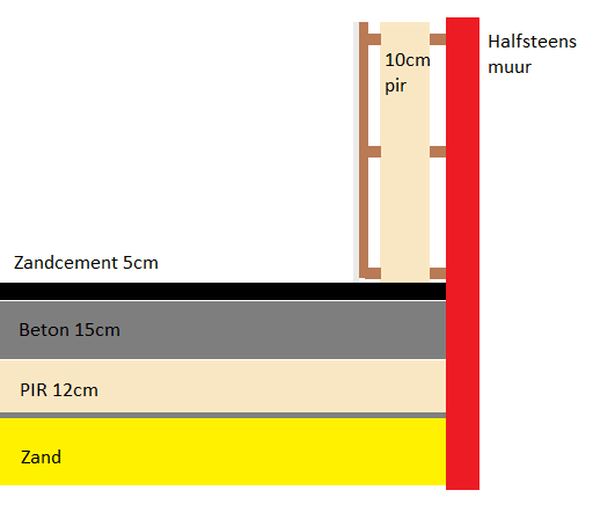

Ik ben momenteel bezig met het isoleren van mijn berging. Dit wordt namelijk de achteringang met een toilet die ik beide ga voorzien van vloerverwarming. Originele tegelvloer en betonvloer afgelopen zaterdag eruit gehaald. Volgende stap is het uitgraven van het zand. Zat te denken aan de volgende vloer- en muuropbouw:
Afbeeldingslocatie: https://tweakers.net/i/5Q1BfMEvFGMnByF2qrdsAkqqzV0=/full-fit-in/4000x4000/filters:no_upscale():fill(white):strip_exif()/f/image/V7Oe45qAZ1bUzVN7tcp3t0bK.png?f=user_large
Reden dat ik de isolatie enkel onder de betonvloer doe: rest van woning heeft een kruipruimte, waar ik ook van onderen ga isoleren. Ik wil graag hetzelfde vloerverwarmingsgedrag als daar.
Is de tekening logisch? Is het handig om de betonvloer ook van randisolatie te voorzien zodat deze vrij kan krimpen en uitzetten? Of heb ik met bovenstaande één grote koudebrug via de halfsteens muur en is het noodzakelijk om de PIR ook tussen het beton en deze muur te plaatsen?
[ Voor 17% gewijzigd door Daiov97 op 10-10-2023 18:50 ]

Je kan beste nog even met wat pir aan de randen een bak maken. Anders heb je inderdaad flinke warmteverlies naar de zijkant.
Waarom nog lattenwerk tussen PIR en gips? Je PIR is vlak dus kan je direct tegenaan schroeven/lijmen.

LED-Maniak schreef op dinsdag 10 oktober 2023 @ 19:19:
Goede toevoeging!
Vanwege de halfsteense muur, hij heeft geen luchtspouw, die maakt hij met (geimpregneerde) latten
[ Voor 13% gewijzigd door Mvd1981 op 10-10-2023 19:36 ]

Mvd1981 schreef op dinsdag 10 oktober 2023 @ 19:35:
Goede toevoeging!
De rechter spouw is idd ter ventilatie (luchtspouw). De linker leek mij handig als installatiespouw. Maar gezien de extra benodigde dikte is dat wellicht best wel zonde. Moet dan alleen in m'n PIR gaten boren voor elektra- en waterleidingen en inbouwdozen.
[ Voor 58% gewijzigd door Daiov97 op 10-10-2023 19:46 ]
Dus nogmaals, waarom tussen het gips en de pir?
Tussen pir en muur zitten er ook al latten.
Wat moet je met een spouwmuur tussen je gips en pir aan de binnenkant?
Daiov97 schreef op dinsdag 10 oktober 2023 @ 19:38:
Zonde van de ruimte. Dan liever 2cm dikker PIR.
Sleuven maken voor elektra gaat heel eenvoudig in PIR.
[ Voor 38% gewijzigd door LED-Maniak op 10-10-2023 19:41 ]
Helder, dan ga ik dat doen!
Wat betreft de bak. Is hier nog een folie o.i.d. voor nodig? Op het zand gooi ik natuurlijk eerst PE-folie zodat het vocht niet naar het beton kan optrekken. Dit is niet nodig voor PIR toch?
  • LED-Maniak
  • Laatst online: 23:37
Is hier nog een folie o.i.d. voor nodig? Op het zand gooi ik natuurlijk eerst PE-folie zodat het vocht niet kan optrekken, dus dit dan denk ik gewoon doorgetrokken worden tot boven deze bak?
Als je helemaal rondom pir tegen de randen plaatst en dit helemaal lekdicht maakt dan kan je zonder folie af(die is vooral om te zorgen dat het vocht tijdens uitharden niet wegvloeit). Eventueel mag daar nog een folie tussen maar die voegt weinig toe.
Ik heb 20cm stroken 5cm pir rondom tegen de muur geplakt om een bak te maken. Daarna 12cm beton laten storten en daarna de overige 8cm weggesneden tot op het beton.
