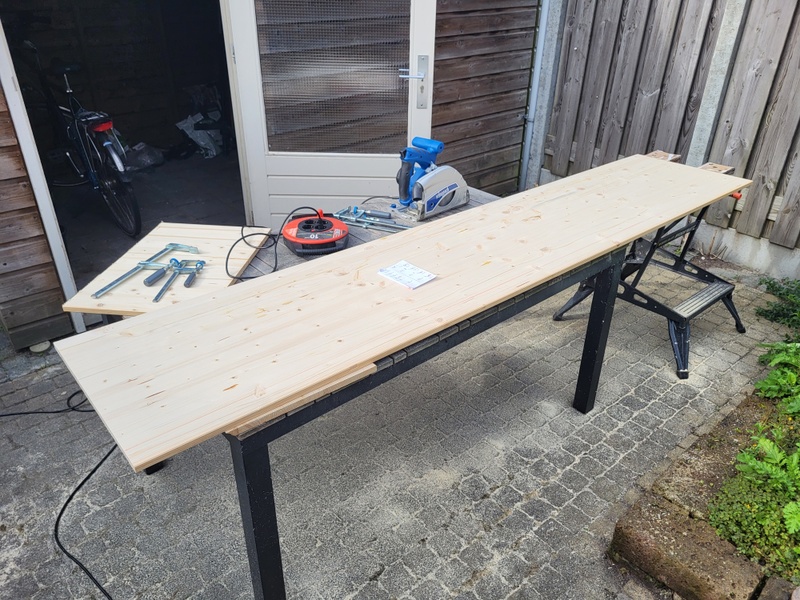

henkie196 schreef op maandag 2 oktober 2023 @ 09:52:
Waarom zo bang voor kickback? Als je het met een oudere TS55 doet, heb je ook geen kickback beveiliging, en met invallen kun je het spouwmes niet gebruiken, dus dat is dan effectief hetzelfde als met deze Maktia?
Op de video zie ik een blokje die op de rail is gezet zodat hij niet terug kicked.

  • henkie196
henkie196
LED-Maniak schreef op maandag 2 oktober 2023 @ 10:33:
Ah, dat je niet per ongeluk naar achteren glijdt / geduwd wordt als je de zaag in laat vallen. Dat is niet wat ik normaalgesproken onder kickback zou verstaan, dan mag je blij zijn als de zaag niet geheel van de rail af vliegt. Maar als je zo'n blokje voor een Festool rail kunt krijgen, kan je dat vast ook gebruiken op een Makita rail. Zullen ook wel voor een Bosch rail te krijgen zijn, gok ik.
  • LED-Maniak
henkie196 schreef op maandag 2 oktober 2023 @ 10:48:
Inderdaad dat als je hem laat invallen dat het zaagblad je zaag naar achter duwt. Dat is naar mijn weten kickback. Bij de makita nog geen last van dat hij uit de rails schiet, er zitten allemaal palletjes om te zorgen dat hij op de rails blijft. Maar naar achteren schieten is niet fijn.

LED-Maniak schreef op maandag 2 oktober 2023 @ 10:57:
Zo te zien hebben ongeveer alle merken wel zo'n stop beschikbaar voor 2 tientjes:
https://www.screwfix.com/...-rail-kickback-stop/559xr
https://www.amazon.com/Fe...Limit-Piece/dp/B001493HTW
https://adaptool.co.uk/pr...ck-repetitive-cuts-1-pair
Ik zie dat dat ook kickback genoemd wordt, ja. Kan wat verwarrend zijn, maar waar ik naar refereer is dat de zaag zich vast zet in het hout, en dan weg gelanceerd wordt.
In dit filmpje (ongeveer 1:50) bijt de zaag zich bij het starten / invallen in het hout en schiet weg. Waarschijnlijk nog niet volledig op toerental gekomen tijdens het invallen, en het zaagblad bijt zich vast in het hout en de kracht daarvan duwt de machine omhoog.
Of van Festool met hun kickbackstop (of, als je wilt lachen, er zijn ook oudere filmpjes te vinden waar ze 'demonstreren' dat de elektronische kickback op een Mafell niet zo veilig is als het spouwmes dat hun bedrade invalzagen toen allemaal nog hadden).
Kan ook erger, als tijdens het zagen de snede dicht geduwd wordt en op het blad klemt. Zelfde idee, de kracht van de zaag duwt dan de zaag omhoog, soms vrij spectaculair hard.

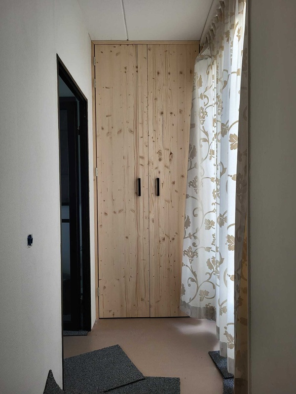

Afgelopen dagen bezig geweest met het maken van twee hoge kastdeuren. Geen heel spannend klusje, maar wel ééntje die al een tijdje op mijn lijstje stond.
De vorige bewoners van mijn huis hadden boven een nis tussen de werkkamer en de buitenmuur, dat voor opslag wordt gebruikt, een gordijn gehangen. Voor ik het huis kocht, zag dat er zo uit:
Afbeeldingslocatie: https://tweakers.net/i/hk2tTVAJIHcpDbCO23ySoVd4AZo=/x800/filters:strip_icc():strip_exif()/f/image/eWPWhBi00p0vABNQXa8CJnYE.jpg?f=fotoalbum_large
Omdat ik het gordijn niet bepaald mooi vind staan stond het al een paar jaar op mijn lijstje om hier wat aan te doen. Vorige week daarom eindelijk hout gehaald bij de houthandel (gewoon 18mm vuren) met wat balken van de bouwmarkt en maandag aan het klussen gegaan:
Eerst kleine stukjes van de deurtjes afgezaagd...
Afbeeldingslocatie: https://tweakers.net/i/xOFFcJjJYeB4Ly5HUzWIb3kMrFY=/800x/filters:strip_icc():strip_exif()/f/image/smKTUbX0sQLVvrcjlqMYI3p1.jpg?f=fotoalbum_large
... en deze omgekeerd aan de achterkant weer verlijmd en vastgeschroefd voor extra stevigheid (immers zijn de kastdeurtjes 260cm hoog geworden).
Afbeeldingslocatie: https://tweakers.net/i/APKkHseB1nhtvmyVUGQfXKGUcwY=/800x/filters:strip_icc():strip_exif()/f/image/8Kp17siB9Xpk8sRwVpfqSL7x.jpg?f=fotoalbum_large
Gisteren de deurtjes dan afgemonteerd en handgrepen gemonteerd. Superblij met het resultaat. Nu alleen het gordijn voor het dakterras nog weghalen :+
Afbeeldingslocatie: https://tweakers.net/i/5-PZprjofPXjh8LD6Tsy9N4XyeQ=/x800/filters:strip_icc():strip_exif()/f/image/2fgXoEy23SLrORRo2cN0h6Et.jpg?f=fotoalbum_large

Je hebt tussentijds het deurkozijn ook nog even geschilderd ;)
  • Jolke
  • Laatst online: 11:43
En de muur opnieuw gestuct. :P
  • Fraggert

Lex2 schreef op woensdag 4 oktober 2023 @ 10:12:
d:)b Nice!

barry86 schreef op woensdag 4 oktober 2023 @ 11:41:
Niet alleen dat, er is ook een VT wonen deur aangekocht en geplaatst zodat het leuk bij dat kozijn past.
Scherp ;)
De muur heeft inderdaad een nieuw behangetje gekregen ;)
Thanks :)
No Hands schreef op woensdag 4 oktober 2023 @ 12:53:
Haha, volgens mij hebben jullie alle verschillen met hoe ik het huis kocht wel gevonden :)
Of de deur van VT-wonen is weet ik eerlijk gezegd niet. Ik heb mij laten inspireren door @aapjuh99 en deze post en vond dat wel een fijne deur voor de werkkamer. Alleen heb ik gekozen voor de "PERTURA Binnendeur industrieel zwart 1002 opdek links" van de Hornbach ter vervanging van de goedkope kartonnen (?) deur.
