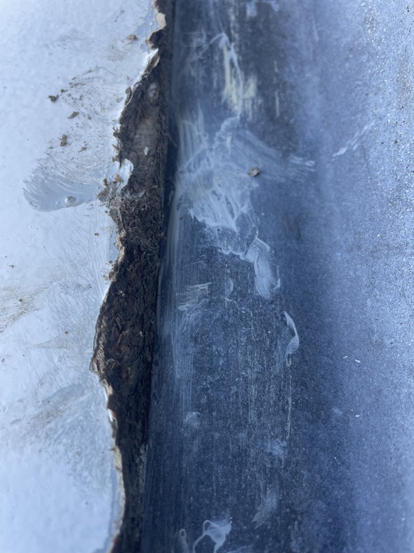

inquestos
Ik ben flink aan het isoleren, maar het heeft allemaal weinig zin als de wind vrij naar binnen kan waaien door deze enorme kieren tussen de boeidelen ('dakgoot') en de muur :*) . De kieren varieren in afmetingen tot +- 2cm. Ik zoek iets geschikts om dit te dichten.
Ik kan niet echt advies vinden over deze situatie, wel bij kozijnen: metselspecie, compressieband, siliconenkit , maar dat lijkt me allen iet zo geschikt in deze situatie (blijft niet echt zitten lijkt me). Dan toch maar pur-schuim? Zo ja welk type?

inquestos schreef op donderdag 28 september 2023 @ 14:00:
Ik heb wel eens gezien bij de restauratie van een oude boot, dat men een soort wol achtige stof tussen de kieren van de planken stopt.
Ander idee is dicht purren, sierlijst eroverheen?
bakgoot, moet je aan de onderkant zwak ventileren. die kier dichten zal ervoorzorgen dat de gootbodem binnen 3 jaar helemaal weg is. je zal 1 stap veder moeten kijken (de muur aansluiting met dak en eventueel de gootklossen)) de dakgoot (en zeker deze betimmering) hangt in basis buiten je schil en zou je dus ook niet hoeven te dichten.

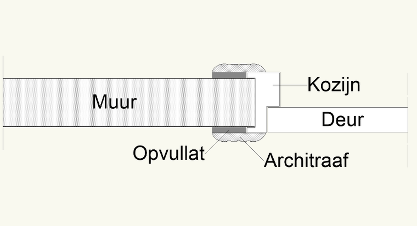

Heaget schreef op woensdag 27 september 2023 @ 16:45:
Ik ben met een zolder verbouwing bezig, maar door werk, school en overige omstandigheden heb ik werk uit handen moeten geven. Vandaag kwam de timmerman om de kozijnen te plaatsen. Helaas door mijn haast zijn de muren niet zo recht geworden als ik zou willen.. de deurkozijnen staan nu prachtig waterpas, maar deze staan nu dus schuin in de muur.. heel erg jammer natuurlijk, maar nu is mijn vraag: kan een stucadoor dit nog recht trekken? Ik wilde sowieso met een afwerklat gaan werken.
Zie hier, onderaan het kozijn steekt deze een stukje over de gipsplaat heen, maar aan de bice kant valt deze in de muur...
Op het kozijn een lat bevestigen van 10 of 15mm dik.
Ookwel de smeerlat genoemd door de stucadoor
De stucadoor houd deze lat aan, en achteraf monteer jij de architraaf op de lat, deels ovr het stucwerk heen.
Na het schilderen zie je hier helemaal niks meer van.
Ik betwijfel of je dit wel moet willen dichten; het moet kunnen ventileren daaronder.
Als het binnen tocht bij je muur/dak aansluiting: vanuit daar luchtdicht maken met PUR. Let op dat je daar een Flexpur voor gebruikt. Dat vangt veel beter de verschillende mate van uitzetting op van de verschillende materialen.
Je bent extra aan het isoleren zeg je; wat is de leeftijd van je woning? 🙂

FRANQ schreef op donderdag 28 september 2023 @ 14:37:
Bedoel je dat op deze manier dan?

dat is wanneer het kozijn breder is dan de muur.
Je krijgt nu dus latten op je kozijn waar ze strak tegenaan stukken.
ik ga proberen een foto te zoeken.

twain4me schreef op donderdag 28 september 2023 @ 14:29:
Bedankt voor de adviezen @loewie1984, @twain4me, @H. Lal. Verderop zoeken dus. Gelukkig heb ik mijn plafond hier open. Gaat om een woning uit 1938. Dit deel waar de grootste kier zit is dan net wel uitgerekend het deel waar een stukje plat dak zit. Ik ben van plan die te isoleren met steenwol en klimaatfolie. Zou dat voldoende moeten zijn? En waar dan te beginnen met steenwol, vanaf boven de binnenmuur?
De gipsplaten zaten bovenop vol schimmel dus hier is wel een serieus vochtprobleem geweest (door ofwel condensatie of een lekkage)

inquestos schreef op donderdag 28 september 2023 @ 15:22:
Ik zou de zaak even goed bestuderen want ik zie allemaal potentiele problemen:
- stalen elektra leidingen: moeten meteen vervangen worden
- dubieus dakbeschot: sla er eens met de hamer tegenaan, is dat nog wel gaaf?
- constructiehout ook bekloppen: mag niet hol klinken
- heel veel gaatjes (houtworm)? zo ja preventief behandelen tegen houtworm?
- eventueel alle houtdelen impregneren?
- isoleren steekt nauw: plat dak moet van boven geisoleerd, schuin dan kan vanaf de binnenkant geisoleerd worden
  • inquestos
  • Laatst online: 29-11 08:24
inquestos
nokiaan958GB schreef op donderdag 28 september 2023 @ 21:52:
Dat was zeker het plan, en ook een van de redenen dat het allemaal open ligt.
Het ziet er op het oog niet al te best uit inderdaad, en er is zeker ooit sprake geweest van een lekkage. Maar die gaatjes zijn spijkers (spijkergaten), daar zitten er inderdaad een paar duizend van in, ik zie zelf geen sporen van houtworm? Het hout is relatief zacht (makkelijk in te deuken), maar dat is over de gehele verdieping hetzelfde, lijkt niet rot of hol.
Helemaal eens hoor. Plat dak wil ik op termijn (3 jaar) van buiten laten isoleren, maar ik wil de verdiepingsvloer (en dus dit kleine stukje platdak) wel isoleren, ook vanwege het geluid. Vandaar klimaatfolie, maar blijft een punt van zorg inderdaad.

  • Tranze
  • Laatst online: 29-11 20:25
Heaget schreef op donderdag 28 september 2023 @ 14:53:
Hier kan je het zien: YouTube: Stucstop of Smeerlatjes? En Qboard stucen! | Stucvlog #3
Nou zijn dit wel hele brede smeerlatten. Ik heb zelf ze van ongeveer 28mm breed gebruikt, en daar dan een koplat van 50mm breed op gezet. Dan ligt de helft dus op de smeerlat, en de helft over het stucwerk.

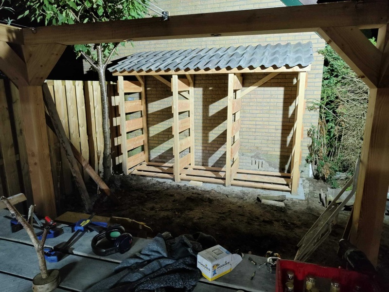

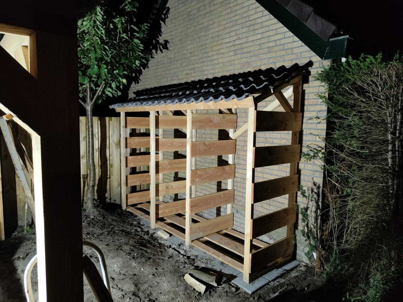

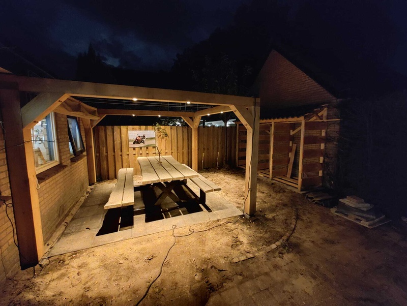

De spotjes ook gemonteerd in het prieeltje. En het houthok is ook af, over tijdje maar even vullen met eikenhout.
Afbeeldingslocatie: https://tweakers.net/i/_xpqwmNQZ2r_SfuTNGRoSdZxKrA=/800x/filters:strip_icc():strip_exif()/f/image/Zqlv14bvyL9MskuLTK6vmMVg.jpg?f=fotoalbum_large
Afbeeldingslocatie: https://tweakers.net/i/sxhoy7kRTjLqHVMWVodDraX1XL8=/800x/filters:strip_icc():strip_exif()/f/image/NaIDE6lhx0clVl4pgWZaMBzg.jpg?f=fotoalbum_large
Afbeeldingslocatie: https://tweakers.net/i/cDhi0px9lNIl4wpqsxsR8slkhwI=/800x/filters:strip_icc():strip_exif()/f/image/LukiiBWMQuFD1j8Ob7bLKske.jpg?f=fotoalbum_large

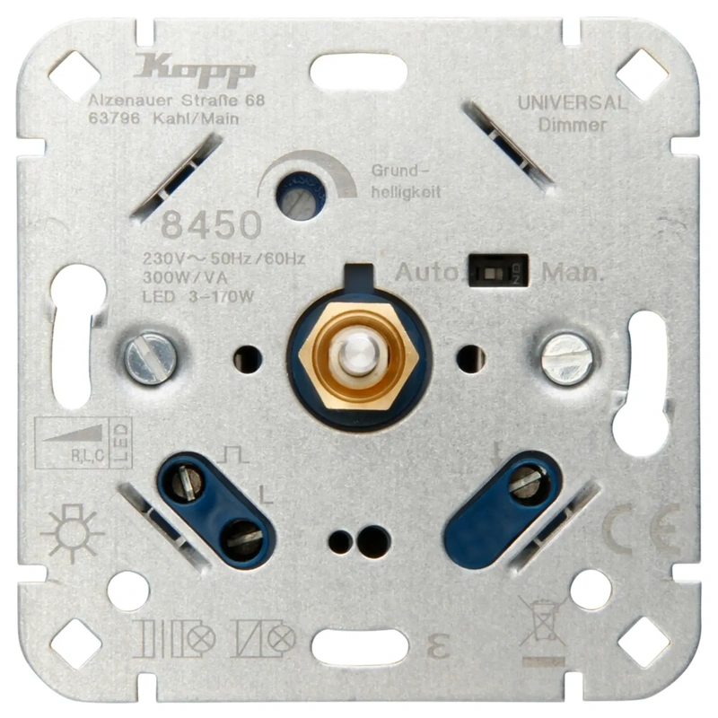

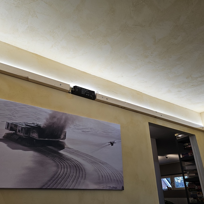

het lijkt dat ik de kwestie met de ledverlichting eindelijk opgelost heb. De vorige bende is allemaal teruggestuurd en ik heb mijn geld retour gehad. Daarna een systeem besteld van LedstripXL dat véél eenvoudiger/fijner op te zetten is. Je zaagt alu profielen die je met wat tape vastzet (in mijn geval op de koof, in de muur zou ook kunnen met wat schroeven) en daarin plak je de strip, die dik en flexibel is. Omdat de koof schuin staat (30 graden) kun je hem gewoon de bocht om leggen en hoef je niks te knippen, verbinden of solderen, gewoon leggen tot het reikt en het eind afknippen. De strips zijn aan beide kanten bedraad dus het eind is opnieuw te gebruiken, ook weer zonder solderen. De profielen dek je vervolgens af met een doorzichtige plastic strip (je hebt meerdere opties, ik koos helder). De nieuwe strips zijn ook een andere kleurtemperatuur voor net iets meer lichtopbrengst.
De nieuwe driver is wel wat groter dan de oude helaas maar ik krijg het allemaal net gepast.
Nu kan ik eindelijk mijn koofjes afmaken.

HTT-Thalan schreef op vrijdag 29 september 2023 @ 17:47:
Het hangt er letterlijk nog geen uur en het is al stuk, ik ben echt giftig nou. De verlichting gaat in zijn geheel niet meer UIT. De dimmer reageert nergens meer op en als je de stop eruit trekt en weer erin, brand de boel gewoon weer op 100%. Je kan niet meer dimmen en niet meer uitschakelen.
Is het dan de dimmer in de wand die stuk is of de triac-driver? De dimmer is een 170w KOPP Led dimmer en de Triac driver een 150w type EUP150T-1H24V-0. Uiteraard de winkel gelijk teruggemaild maar die zullen er niet zijn in het weekend.
Godverdomme, het kan ook nooit eens gewoon goed gaan.
De led strips geven een mooi egaal lichtbeeld. Met drivers en dimmers is het altijd zorgen dat je de goede combinatie hebt. Iets met fase afsnijdend/aansnijdend. Mogelijk dat jouw probleem hierdoor veroorzaakt wordt maar daar kan ik je helaas niet mee helpen. Wellicht anderen die hier ervaring mee hebben.

HTT-Thalan schreef op vrijdag 29 september 2023 @ 18:51:
Kun je niet het ingangsvoltage meten van de Led dimmer? Als je triac diver stuk is (en die dus geen fase aan- en afsnijding doet) zou die altijd 230V moeten geven. Als je dimt zou die een lager RMS voltage moeten geven en kun je de triac driver uitsluiten.
  • HTT-Thalan
  • Laatst online: 06:17
HTT-Thalan
De driver in kwestie is geschikt voor zowel fase af- en aansnijding, en de dimmer in de muur is dit ook.
  • HTT-Thalan
HTT-Thalan
TorxWorx schreef op zaterdag 30 september 2023 @ 11:49:
Dus gewoon een voltagemeter over de fase en nuldraad zetten?

HTT-Thalan schreef op zaterdag 30 september 2023 @ 13:09:
De triac dimmer voert de fase af- en aansnijding uit en de led driver ontvangt dit als ingangsspanning en gebruikt dat om te bepalen hoeveel die moet dimmen.
HTT-Thalan schreef op zaterdag 30 september 2023 @ 13:10:
Klopt, en ff kijken wat het voltage is bij verschillende standen van de draaiknop

Ik wil / moet nog wat aflakken voor de winter, dus gezien het betere weer wil ik deze deze week gaan doen. Bij een hoek van de boei van de erker wordt steeds een haarscheur zichtbaar op de haakse aansluiting tussen twee planken. Ik heb dit al paar keer gevuld met plamuur maar blijft terug komen. Wat is wijsheid, kitten, opnieuw plamuren of gewoon accepteren dat er een scheur lijntje zit, netjes schuren en aflakken?
Afbeeldingslocatie: https://tweakers.net/i/2YavvwElROSDKydkKgEf17m1Bho=/x800/filters:strip_icc():strip_exif()/f/image/8NpOBbEzciMv8jTXIMjmD5jV.jpg?f=fotoalbum_large
  • YellowCube
  • Laatst online: 29-11 19:26
YellowCube
Wait...what?
Volgens mij is dit door werking nauwelijks te voorkomen. En dichtkitten weet ik niet of dat de beste optie is ivm eventueel opsluiten van vocht. Maar er zijn hier vast mensen die dat nog beter weten.
My doctor says that I have a malformed public-duty gland and a natural deficiency in moral fibre and that I am therefore excused from saving the world
  • Andrehj
koentjuh schreef op zaterdag 30 september 2023 @ 14:05:
Ik wil / moet nog wat aflakken voor de winter, dus gezien het betere weer wil ik deze deze week gaan doen. Bij een hoek van de boei van de erker wordt steeds een haarscheurt zichtbaar op de haakse aansluiting tussen twee planken. Ik heb dit al paar keer gevuld met plamuur maar blijft terug komen. Wat is wijsheid, kitten, opnieuw plamuren of gewoon accepteren dat er een scheur lijntje zit, netjes schuren en aflakken?
Plamuur kan werking niet opvangen en blijft dus eeuwig scheuren. Ik zou dit afkitten met een overschilderbare glaskit.

@HTT-Thalan Klinkt als dimmer stuk. Sluit eens eens alleen ander lampje aan, waarschijnlijk gaat die ook niet uit.
Maar vermogens in W maar niet ohmse belastingen zijn altijd tricky. Als in, max op de dimmer hoeft niet veel te zeggen. Hoeveel vermogen aan led hangt er werkelijk aan?
Er valt niets te kitten, voor kit heb je immers een gleuf nodig die wel iets groter is.
Eigenlijk zit het te strak op elkaar gemonteerd.

Septillion schreef op zaterdag 30 september 2023 @ 14:27:
De led driver kan maar maximaal 150w trekken. De dimmer is rated voor 170w. De leds zijn strips van 9,6w/meter en er hangt in totaal 12 meter aan, dus zo'n 120w, net iets eronder.
Als je wil kitten zal je een V-groef of iets moeten maken waar de kit in past. Anders iets van een hoekprofiel er overheen?

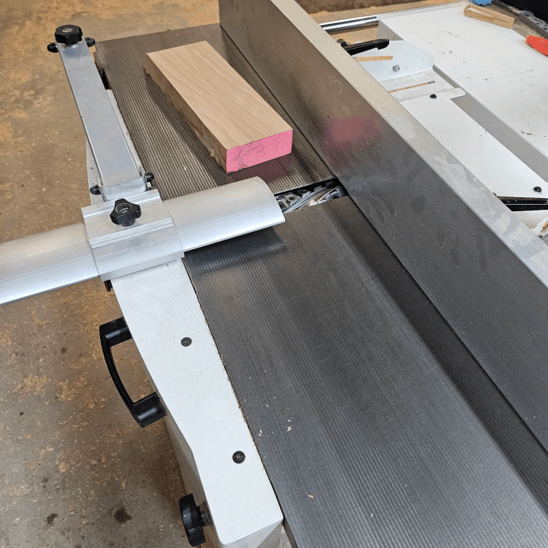

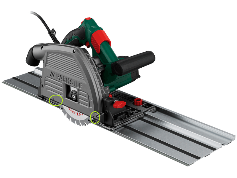

Laat ik ook even goed nieuws melden:
Afbeeldingslocatie: https://tweakers.net/i/J7fOI8bRb5pXnaTOiCcwfJCy5d0=/full-fit-in/4000x4000/filters:no_upscale():strip_exif()/f/image/PFYPwOgFbok2RNoguRXJts1K.png?f=user_large
vandaag in ongeveer anderhalf uur tijd de nieuwe spiraalas voor mijn vlak/vandiktebank gemonteerd die ik uit Canada heb laten komen. Dat kostte niet heel veel moeite, was zelfs vrij simpel, al had je er wel gereedschap voor nodig die niet iedereen standaard heeft liggen (voornamelijke de poelietrekker en pers).
Resultaat is een schaafbeeld op het hout zo zacht, zo zacht... als fluweel. En het geluid... afwezig. Een fluisterzacht geruis van mesjes, een wereld van verschil met het zeurende, snerpende geluid dat je had met de oude rechte messen. Bovendien zitten hier niet 3 lange maar 55 vierkante messen in die je, indien nodig, per stuk kunt draaien (4 snijzijdes) en daarna vervangen, dus als je wat vervelends raakt is het heel snel opgelost.
Dit is een upgrade die de machine echt naar een ander niveau tilt.
openmaken, lijmen en fixeren
Daarom zitten boeidelen normaalgesproken nooit in verstek tegen elkaar, het werkt teveel en het vocht moet weg kunnen.
De norm in de bouw is geloof ik een kier van 8mm tussen boeidelen. Dan kun je er bij het schilderwerk in de toekomst ook nog even met je kwast tussendoor om de kopse kant mee te pakken.

Help, wie kan me helpen, hoe moet ik dit slecht randje opknappen? Is eigenlijk over de hele lengte langs de loodslab .
Ik denk doordat er geen afvoerpijp zit er met zo’n rotgang water langskomt dat dit is ontstaan, nu kan ik dit oplossen maar hoe de slechte rond oplossen?
Als je de verlichting geheel niet meer uit krijgt dan is de dimmer in de wand duidelijk stuk. Deze hoort de stroomkring geheel te onderbreken en dan kan de LED-verlichting uiteraard niet meer branden. Een driver die licht uit de LED-strip krijgt zonder stroomtoevoer bestaat niet, zelfs niet als deze stuk is. ;)
HTT-Thalan schreef op zaterdag 30 september 2023 @ 16:00:
Welke dimmer is dat precies?
Afbeeldingslocatie: https://tweakers.net/i/qenVRMCh4QPjUQM60q8oHBkIQXU=/800x/filters:strip_exif()/f/image/TiGibBCYGlpTeHKjhHaEWhSc.webp?f=fotoalbum_large
Afbeeldingslocatie: https://tweakers.net/i/xT7-NJ8QQ2Uxwc7WvCnij72ZpHE=/x800/filters:strip_icc():strip_exif()/f/image/w6PIrVC9O1lvzas5NQlFWcme.jpg?f=fotoalbum_large
Ik krijg altijd een beetje rillingen als fabrikanten hetzelfde product (hetzelfde typenummer, 8450) verkopen met verschillende specs erop... Is het daadwerkelijk een veranderd product? Waarom krijg het dan geen nieuw typenummer? Of zijn de specs aangepast door voortschrijdende inzichten? Zoals >100W LED-verlichting maakt de dimmer stuk?

Xander schreef op zondag 1 oktober 2023 @ 12:41:
Die eerste, tot 170w.

Voor de mensen dat Festool hebben, wisten jullie dit?
Ik vermoed dat andere merken ook zoiets zullen hebben, maar dit is de eerste keer dat ik dit zien :o
[ Voor 19% gewijzigd door Damic op 01-10-2023 18:00 ]

Vandaag het dak op geweest:
- kapotte pan vervangen
- 3m missende PUR aangebracht tussen dakplaat en gevel (tijdens de bouw is er een stuk weggelaten)
- loodslabben opnieuw geplaatst en stuk vervangen
Het nieuwe snijlood heb ik met een klein hamertje aangetikt maar zit her en der nog wel een milimetertje boven de pan. Is daar misschien een soort klem voor om het tegen de pan te klemmen? Dat verkleint de kans dat het opwaaien of naar beneden schuift. (De nagels voor bevestiging aan de gevel hebben hun beste tijd gehad.)
Zag ook dat de dakdoorvoerpan voor de standleiding een panklem miste maar die had ik natuurlijk niet bij de hand :|

Damic schreef op zondag 1 oktober 2023 @ 17:58:
[YouTube: Cutting out a recessed section with the TS 60 track saw #festool #woodworking #maker #tools]
Festool gereedschap zit behoorlijk goed in elkaar. Maar ook zonder Festool kan ik dit. Kwestie van goed meten, goed aftekenen en goed zagen.
Wat wisten we precies? Dat je met een invalzaag kunt invallen? Of wat bedoel je eigenlijk? Ik zie niks speciaal Festool’s in dat filmpje volgens mij…

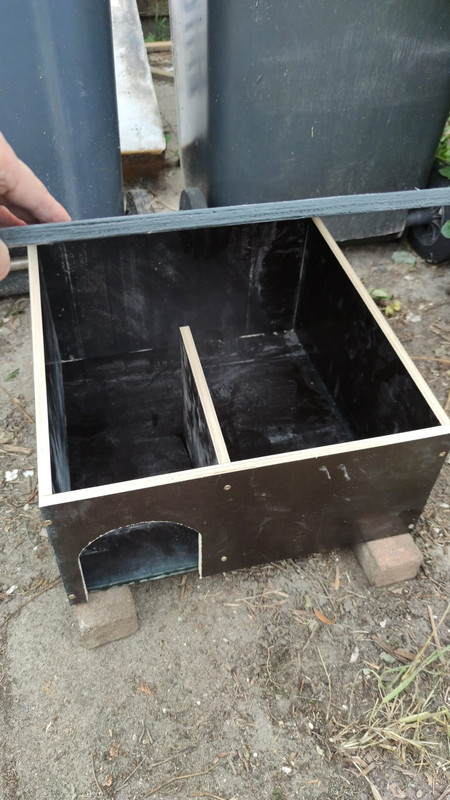

Nog een kleine feel good van mijn kant:
Ik ben al best lang aan het renoveren(nog een maand of twee en het is klaar!!) en had elke keer isolatiemateriaal, zakken met afval en andere rommel in de tuin liggen.
Blijkbaar viel het in de smaak, in een oude zak hebben deze monstertjes zich gevestigd en kan ik dus niet meer opruimen zonder ze te storen O+ :
Afbeeldingslocatie: https://i.postimg.cc/JhgRyHZN/Whats-App-Image-2023-10-01-at-14-34-59.jpg
Dus ik denk, ik maak een egelhuisje:
Afbeeldingslocatie: https://i.postimg.cc/SsW-HynrN/Whats-App-Image-2023-09-26-at-15-23-55.jpg
Afbeeldingslocatie: https://i.postimg.cc/Tw8ZMVn4/Whats-App-Image-2023-09-26-at-15-23-50.jpg
En ja hoor, in 3 dagen heb ik nu 2 nestjes met egels in mijn tuin van 70m2. Het huisje is in de nacht van definitieve plaatsing met wat voer erbij direct bezet. :D _/-\o_

LED-Maniak schreef op zondag 1 oktober 2023 @ 21:51:
Leuk! Ik had er vorig jaar eentje voor m'n schoonmoeder gemaakt maar kwam helaas niks in. Er wordt wel geadviseerd een tunneltje voor te zetten waar een kat niet doorheen kan komen....
3600wp @115° oost | 825wp @13°/115° oost | 1475wp @27°/205° graden zuid
Ecodan warmtepomp
  • LED-Maniak
JT schreef op zondag 1 oktober 2023 @ 21:59:
Ja klopt, daarom had ik er dus een schot in gemaakt. De kat kan de bocht nooit maken om in het nest gedeelte te komen(en dat deel ligt helemaal vol met blad en takken nu). Ik begreep ook dat katten niet snel ergens in kruipen als ze geen licht/einde zien.
Volgens de buurvrouw eet een van de egels samen met de kat uit hetzelfde voerbakje. De kat staat dan een beetje wazig te kijken wat dat stekelbeest daar doet. :)
We gaan nog een tunneltje maken door de schutting heen met een knik erin, zodat de kat er niet doorheen gaat. Dan kunnen de egels door 4 tuinen banjeren. 8)
[ Voor 5% gewijzigd door LED-Maniak op 01-10-2023 22:04 ]

Vloris schreef op zondag 1 oktober 2023 @ 21:11:
Dat er begin en einde van je zaag een pijl op je machine staat, [quote]
  • webber87
  • Laatst online: 27-11 17:52
Damic schreef op maandag 2 oktober 2023 @ 06:38:
KabouterSuper schreef op zondag 1 oktober 2023 @ 19:44:
[/quote]Weet jij dan waar je zaag begint en eindigt zonder temeten op je machine?
Ah! Dat viel mij ook niet op. Op mijn Makita SP6000J staat het ook zie ik nu. Is mij nooit nooit opgevallen. Handig! _/-\o_Afbeeldingslocatie: https://tweakers.net/i/emfQRwC8KWulb6OiDzugs8J7soI=/800x/filters:strip_icc():strip_exif()/f/image/u7vcXh8lGdEVuen9jaNkx50M.jpg?f=fotoalbum_large
[ Voor 22% gewijzigd door webber87 op 02-10-2023 09:41 ]
  • LED-Maniak
webber87 schreef op maandag 2 oktober 2023 @ 09:39:
Ah! Dat viel mij ook niet op. Op mijn Makita SP6000J staat het ook zie ik nu. Is mij nooit nooit opgevallen. Handig! _/-\o_[Afbeelding]
Alleen ben ik wel heel bang voor kickback als je dat met die zaag doet. Je zou heb dan tijdelijk vast moeten zetten met de schroefjes die speling uit de rail halen.
  • Slonzo
Slonzo
Taarsidath-an Halsaam
Let op: als je een andere maat blad gebruikt dan origineel bedoeld, dan kloppen die lijntjes niet ;)
  • henkie196
henkie196
LED-Maniak schreef op maandag 2 oktober 2023 @ 09:46:
Waarom zo bang voor kickback? Als je het met een oudere TS55 doet, heb je ook geen kickback beveiliging, en met invallen kun je het spouwmes niet gebruiken, dus dat is dan effectief hetzelfde als met deze Maktia?
  • Rmg
  • Laatst online: 07:28
Rmg
Afbeeldingslocatie: https://tweakers.net/i/RaoQtq0chesbxGRuDv7J8PSjHgs=/800x/filters:strip_exif()/f/image/MgNBax158YOkjjfj85oAX8oF.png?f=fotoalbum_large
  • henkie196
henkie196
Slonzo schreef op maandag 2 oktober 2023 @ 09:50:
Is er wel een correctie voor invaldiepte? Of werkt het alleen met maximale invaldiepte?
  • mrc4nl
