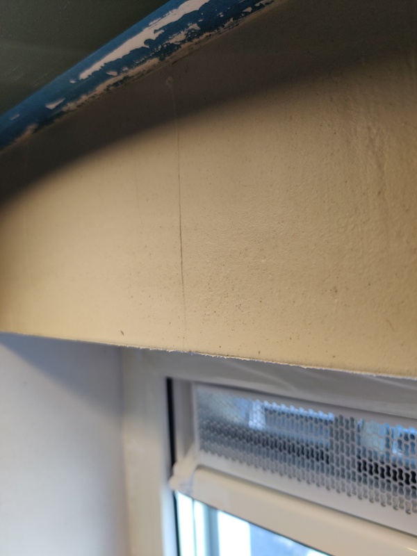

Tommy The Cat schreef op donderdag 31 augustus 2023 @ 09:18:
Voorstrijk, primer en muursaus zit erop. Er is toch wat vochtdoorslag zichtbaar.
Zodra alles goed gedroogd is gaat de schilder er nog met een twee sauslaag overheen om het weer strak te maken.
De saus lijkt goed gehecht, geen blaasjes oid. De schilder zegt dat ik me daarom, en vanwege de tweede laag die er nog over gaat, geen zorgen hoef te maken over duurzame hechting.
Voor wie daar kennis van heeft; heeft hij gelijk?
De muurverf gaf het antwoord. Vandaag bleek dat deze op bepaalde plekken is gaan bladderen en daarmee heb ik geen vertrouwen meer in de gehele laag.
Goed geld betaald voor deze klus en de deskundigheid van de schilder twijfel ik nu aan, ondanks dat deze goed staat aangeschreven. Ik overweeg daarom om de klus zelf te gaan doen, mogelijk aan de hand van een second opinion van een andere professionele schilder.
Maar ik ben ook wel benieuwd naar het oordeel van de eventuele kenners hier. Moet de muurverf en de primer er nu eerst in zijn geheel af (nadat de muur volledig gedroogd is)? Ik lees over verfoplossende producten, staalborstels en hogedrukreinigers als opties. Deze hebben in toenemende mate impact op de ruimte, terwijl de vloeren, de keuken en het meubilair aanstaande is. Afhankelijk van hoeveel bende de reparatie geeft doen we er wellicht verstandig aan om dat uit te stellen. Schuren lijkt mij toch ook een optie.

Tommy The Cat schreef op zondag 3 september 2023 @ 19:42:
Alsnog laten drogen even stucloper etc plaatsen, goed schuren (met goede afzuiging) even opnieuw voorstrijk/primer en dan muurverf.
Over vocht schilderen is gewoon altijd een heel groot risico. Je kan hem er gerust voor terug laten komen (garantie, dus gratis) , maar dan dus wel pas als het echt droog is, nooit vergeten dat jij de opdrachtgever bent en dus minimaal inspraak hebt of zelfs bepaald hoe e.e.a. in zijn werk gaat.
punt is ook een beetje klant is koning dus als de klant wil dat het gebeurd proberen veel mensen het gewoon omdat er een kans is dat het lukt.

twain4me schreef op zondag 3 september 2023 @ 21:21:
Schuren met afzuiging klinkt als een goede oplossing, waarbij we wellicht alleen met meubilair moeten schuiven. Dan wel de keuken goed afdekken.
Ik heb inderdaad gevraagd om voor plaatsing van de vloeren en de keuken de muren te sauzen, maar ook overlegd of dit wel kan gezien de resterende vochtplekken. Uiteindelijk ben ik uitgegaan van het oordeel van de professionele schilder die aangaf dat het kon. Bij beter besef van het risico had ik wellicht getemporiseerd.

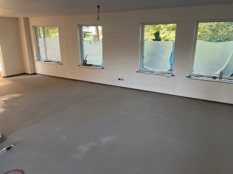

Ik heb een maand geleden een smeervloer laten smeren op mijn betonvloer. De smeervloer ligt los van de betonvloer dmv een dunne folie. Naast een aantal scheurtjes die al vrij snel ontstonden merk ik nu ook dat de vloer schotelt. Dat wil zeggen, de randen krullen op en vertonen als gevolg daarvan doorbuiging als je er op gaat staan en evt wat beweegt. Met name in de hoeken is dit duidelijk aanwezig. Op meerdere hoeken meet ik ruim een halve millimeter beweging in de vloer als ik wat op en neer beweeg. Op sommige hoeken zelfs meer dan 1 millimeter. Met een waterpas gemeten liggen de hoeken 5 a 10mm hoger dan het midden van de vloer, maar dit kan uiteraard ook komen doordat er niet 100% vlak gesmeerd is.
In het midden van de vloer zit een dilatatie waarbij op de hoek de ene kant ruim een millimeter beweegt terwijl de andere kant uiteraard blijft liggen.
De bedoeling was dat er vrijdag getegeld ging worden, maar ik heb de tegelzetter zojuist afgebeld omdat ik dit niet acceptabel vindt. Het bedrijf dat de vloer gesmeerd heeft ga ik uiteraard benaderen maar die zijn voor vandaag gesloten.
Ik ben eigenlijk ook gewoon benieuwd of iemand dit al eens meegemaakt heeft, weet wat de normen hieromtrent zijn, of hier ideeën bij heeft.
Fotootjes voor het idee, er valt weinig uit te halen verder natuurlijk :o

Dank voor je bericht.
Ik denk ook dat de verhouding ergens niet klopt, want het was een beetje slappe pudding.
Ik moet wel zeggen dat ik nog een tweede laag erop heb gezet en toen heb gepleisterd en dat het enigzins straks getrokken is.
Mijn vraag is nu alleen hoe ik dit nog af moet werken. Doordat het zacht was zie je nog aardig wat aanzet stukken en bepaalde stukken zitten net wat krassen in. Kan ik dit zodra het droog is licht opschuren met een schuur blokje, en daarna heel dun een laatste laagje erop zetten?
Sommige stukken zijn wel aardig strak, maar ik wil het geheel dus wat strakker hebben nu.
Afbeeldingslocatie: https://tweakers.net/i/nl8Cmx6p8hxpAg4aSWICHQ3jIlw=/x800/filters:strip_icc():strip_exif()/f/image/cmD7ozH1tw4TeQKZmbgRlaVq.jpg?f=fotoalbum_large
Afbeeldingslocatie: https://tweakers.net/i/-Z5rBnV2CtOWWW8pJBE5oYBnp6g=/x800/filters:strip_icc():strip_exif()/f/image/mYxq1o72VtNTfLO1CvQajNqs.jpg?f=fotoalbum_large

Wachten... schreef op woensdag 6 september 2023 @ 16:19:
Pak een spons en maak deze goed nat. Wrijf rustig in een draaiende beweging eroverheen tot je een sliklaagje krijgt. Ga vervolgens messen om het mooi strak te krijgen. Dat is met fix n finish goed zelf te doen.
Youtube even op stuc messen.
  • Wachten...
  • Laatst online: 16:45
t14wo schreef op woensdag 6 september 2023 @ 16:23:
Hoe lang na het stucen kun je dit doen?
En denk je niet dat er nog een klein laagje nodig is? Want de laag is al niet dik. Als ik nu ook nog ga messen, dan ben ik bang dat ik het tot aan het gaas eraf mes, en dat je dan het gaas of de beschermhoesjes er doorheen gaat zien.
Mocht ik overigens een dunne tweede laag doen, hoe lang na de eerste laag kan ik dit doen?

Het stucen is begonnen, ongeveer 4 dagen werk voor 3 man.
Ziet er tot nu toe goed uit:
Afbeeldingslocatie: https://tweakers.net/i/aTL9dmb0Q51i2px2xjU1feBBW-U=/232x232/filters:strip_icc():strip_exif()/f/image/nByoP8B59dSoCgBdEy1k6mtL.jpg?f=fotoalbum_tileAfbeeldingslocatie: https://tweakers.net/i/iIcIgwEoZOQVj5rwLL45nPw5V_I=/232x232/filters:strip_icc():strip_exif()/f/image/REmE5YcOkwSeBMSTRe60jrNg.jpg?f=fotoalbum_tile
