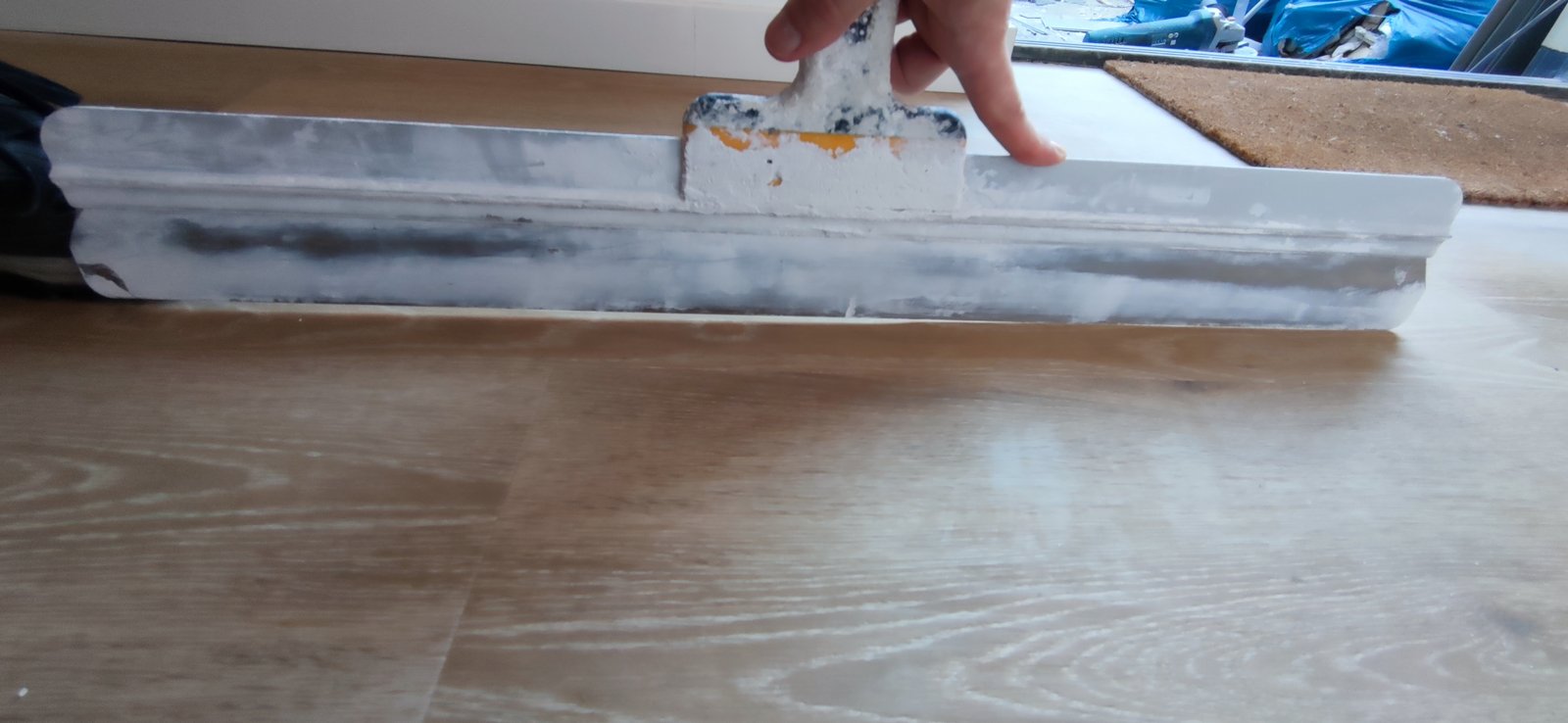

Heeft iemand dit wel eens meegemaakt?
Een jaar geleden is er 12cm beton op 28cm EPS gestort in de huiskamer.
Dit heeft een jaar zo gelegen en twee maanden geleden is de vloer geëgaliseerd en is er PVC geplakt.
Nu zie en voel in een overgang naar een halletje waar nog de oude vloer(8cm beton direct op zand) ligt.
Het lijkt wel of de nieuwe vloer in twee maanden 3mm gezakt is.

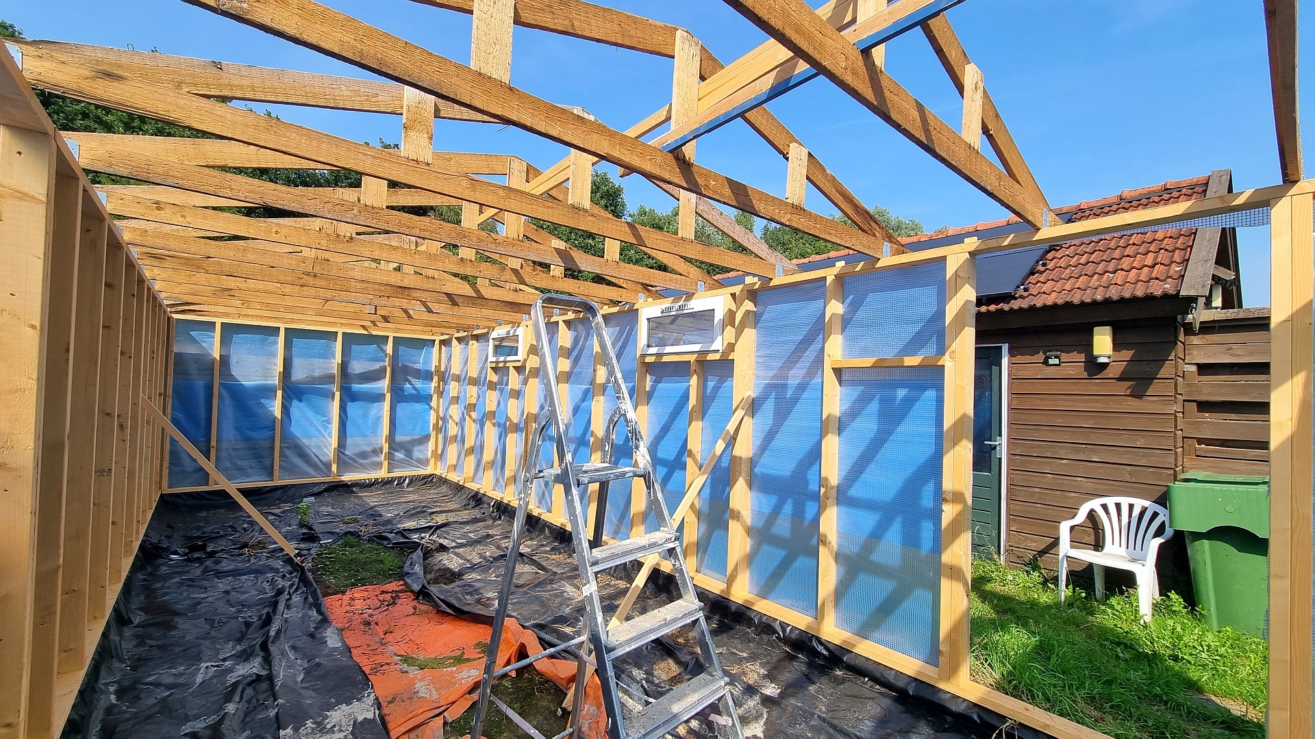

Tijdje meegelezen hier en een hoop mooie projecten langs zien komen. Ik ben een paar jaar geleden verhuisd en ook al wat klussen opgepakt.
In een aanbouw wilde ik een dak van binnenuit isoleren maar zag een paar slechte plekken in het beschot en aan de buitenkant was het bitumen niet zo best meer (30 jaar oud). Dat wordt vervangen met isolatie.
Daardoor hoeven we aan de binnenkant geen plafond meer te maken en het idee is nu om de balken en platen te witten. De balken zijn ongeschaafd en ruw. Als proef heb ik een stukje met muurverf gedaan en dat ging aardig. De overweging om muurverf te gebruiken is de kosten. Het is een plafond van 30m2. Met balken er ik zo 50m2 en voor 2 lagen kom ik dan op 100m2 en dat is met houtverf erg prijzig. Bovendien verwacht ik geen strak resultaat, zeker de balken zijn nog vrij ruw (wel geschuurd met 60).
Ik lees wisselende ervaringen met muurverf op hout, maar dan gaat het vooral over geschaafd hout. Wat zouden jullie hier voor verf gebruiken? Doorgaan met muurverf?
(Langs de randen wordt nog isolatie aangebracht).

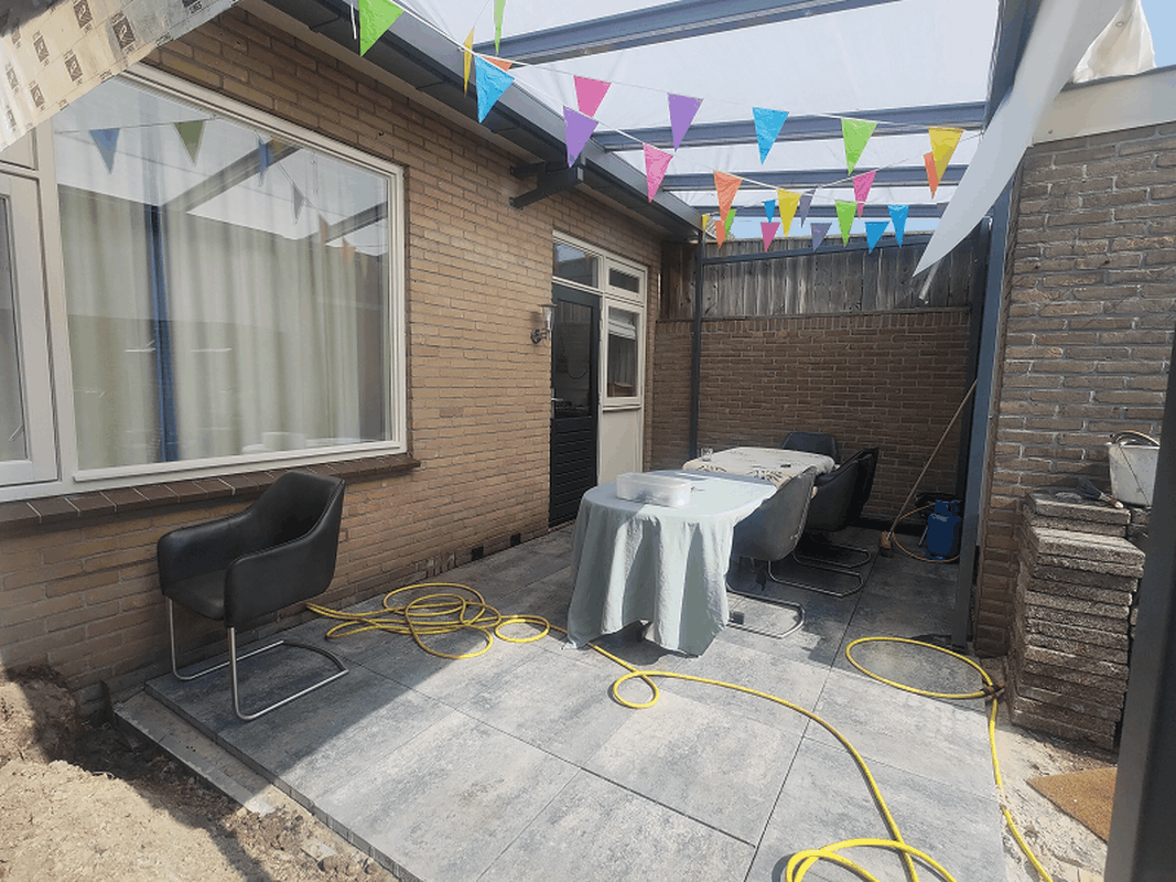

toen alles af was het geheel met een busje naar de coater gebracht, twee week later stond dit klaar
Afbeeldingslocatie: https://tweakers.net/i/wB6NKrCEVgMHg19MDqwHxhqG_PE=/full-fit-in/4920x3264/filters:max_bytes(3145728):no_upscale():strip_icc():fill(white):strip_exif()/f/image/g37b43tDzlI7lQehDQL4Dnqp.jpg?f=user_large
En heb afgelopen tijd de boel opgebouwd, en ben best tevreden :)
Er moet nog glas in , maar daar heb ik mijn familie bij nodig, dat kan ik niet alleen.Nu ligt er tijdelijk een bouwzeiltje op. wat ook prima werkt.
Afbeeldingslocatie: https://tweakers.net/i/WA1K8iXugpKNPoqJV_ng5DIcuWk=/full-fit-in/4000x4000/filters:no_upscale():fill(white):strip_exif()/f/image/ULFwCS1Fm2Leao3OGhRtRPWQ.png?f=user_large
[ Voor 4% gewijzigd door mrc4nl op 10-09-2023 23:29 ]
ora et labora
  • Rzaan
  • Registratie: Mei 2018
  • Laatst online: 19:01
Rzaan
Altijd zoekende
@mrc4nl
Ziet er knap uit.
Is dat een dure grap dat coaten?
  • mrc4nl
  • Laatst online: 20:30
mrc4nl
Procrastinatie expert
Rzaan schreef op zondag 10 september 2023 @ 23:19:
@mrc4nl
Ziet er knap uit.
het coaten heeft 550 gekost, waarvan het poeder ongeveer 440. Dit poeder was dan ook speciaal voor mij besteld, heb het zelf uitgekozen, is in het hoogste segment qua kwaliteit.
Nu hopen dat het nog lang mooi blijft, helaas heeft het bij het monteren hier en daar kleine beschadigingen opgelopen. Maar omdat de onderdelen van RVS of Corten zijn maak ik mij niet heel druk om roest. :)

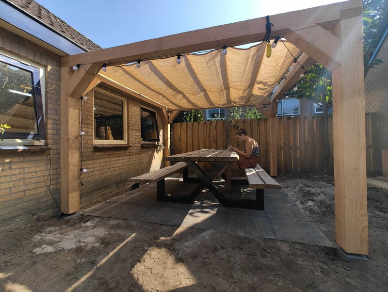

Afgelopen drie dagen bezig geweest een prieeltje van 15*15 douglasbalken te maken. Straatwerk er in en schaduwdoek er tussen en ben best blij met het resultaat!
8.000 kg aan puin/stenen/aarde afgevoerd. Er komen nog borders met cortenstaal in en tegen de muur ga ik een houthok maken.
So far so good.
Afbeeldingslocatie: https://tweakers.net/i/B_kURq4X77IOMVTMhq-a-m4n6uE=/800x/filters:strip_icc():strip_exif()/f/image/NHfnmJRJjhw9rCQqTkU9AkFR.jpg?f=fotoalbum_large
Afbeeldingslocatie: https://tweakers.net/i/wT9z4qCQRh3w2KWXqWTTjE194As=/800x/filters:strip_icc():strip_exif()/f/image/vPG4ntTXGCZZtTroN80eKCCU.jpg?f=fotoalbum_large
Afbeeldingslocatie: https://tweakers.net/i/gsaC9uKP0Anw1BjF91pzfW-41Ho=/x800/filters:strip_icc():strip_exif()/f/image/aZgCTIwfrVYtcJbc03pvpC56.jpg?f=fotoalbum_large
Afbeeldingslocatie: https://tweakers.net/i/eSIxh0SbJxRgH3RcP3JhMOb4jTQ=/800x/filters:strip_icc():strip_exif()/f/image/ARuyF1zRtjjBeTnqBQPxmPqz.jpg?f=fotoalbum_large

Plof schreef op maandag 11 september 2023 @ 11:53:
So far so good.
Hoe heb je die horizontale balk erop gekregen? Heb zelf ook zoiets in gedachten

mrc4nl schreef op zondag 10 september 2023 @ 23:14:
ik wilde graag een overkapping, dus heb eerst eens de boel een beetje uitgetekend
vervolgens de plaatdelen laten snijden/zetten. zagen en lassen kon ik zelf.
het lassen:
Thuis even de boel gepast voordat het naar de coater ging, het paste ook maar nèt in de auto.
Heb je hier wel een vergunning voor aangevraagd?

vincent_1971 schreef op maandag 11 september 2023 @ 13:21:
Qua montage zo:
Afbeeldingslocatie: https://tweakers.net/i/w61ttIRP7VOVuq_RVj_-qrDowLw=/800x/filters:strip_icc():strip_exif()/f/image/ZFaxxONz74DUYxAKEY8eL4PO.jpg?f=fotoalbum_large
Afbeeldingslocatie: https://tweakers.net/i/V-6lg32s738KE-w6KOvRYaFC7I4=/800x/filters:strip_icc():strip_exif()/f/image/qjDovYvOpqjPU11i3Xs1hkm4.jpg?f=fotoalbum_large
Afbeeldingslocatie: https://tweakers.net/i/IGJ-j6XkuvhwfT_qMxuWPK3BsEw=/x800/filters:strip_icc():strip_exif()/f/image/2ANLxIv9B4WyHqJ4ZTzUpF4B.jpg?f=fotoalbum_large
En voor de rest, met twee man gewoon tillen. Hield niet over, maar kon nét.
