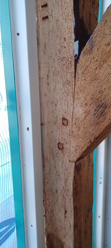

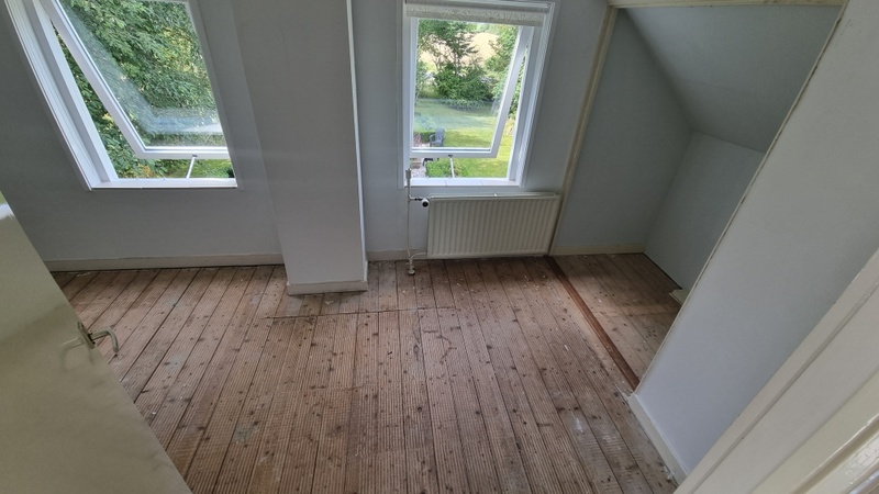

twain4me schreef op woensdag 2 augustus 2023 @ 14:40:
ik ben een oude schuur tot woonhuis aan het verbouwen, uiteraard met oude balken en andere oude troep
Zo ook carbuleum gelukkig vooral buiten gebruikt en op de delen die toch vervangen moesten worden, maar ik heb 1 stukje op een balk ( totaal 0,5 m2 ofzo) wat straks wel binnen is
nu heb ik wel eerder succes gehad met een heel klein stukje verwijderen door lamellen schijven te gebruiken
nu smeer je het daar ook mee uit dus moet je heel veel schijven wisselen (opzich niet zo heel erg) maar dus eigenlijk ook onnodig diep het hout weg moet halen door steeds opnieuw kruis besmetting. ik zoek eigenlijk een manier om zoveel mogelijk weg te halen om daarna de balk te schuren/schaven/lakfrezen.
ff een update
krabben, metaal detecten en de electrische schaaf, voor de deuken, gaten etc. een freesje in de dremel of gewoon weggezaagt met de fein :) eigenlijk is er overal minimaal 3 mm afgegaan. ook duidelijk te zien aan de veel lichtere hout kleur..
Afbeeldingslocatie: https://tweakers.net/i/7ZMM5cjZxgy0e4mh0lYv1xaSATY=/x800/filters:strip_icc():strip_exif()/f/image/KHqw9pvtcuZIH3FCKS6alkFB.jpg?f=fotoalbum_large
en het nieuwe kozijn staat er al naast *O*

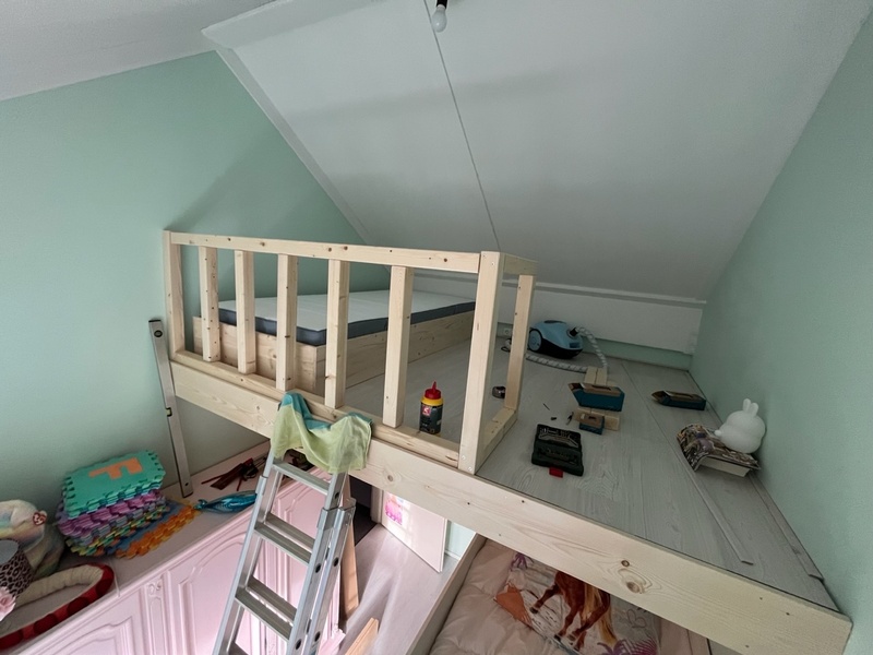

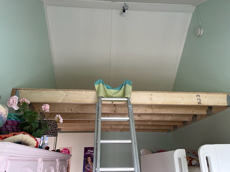

  • Goofyduck384
  • Laatst online: 14-10 19:43

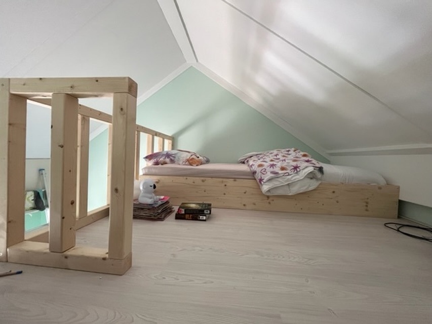

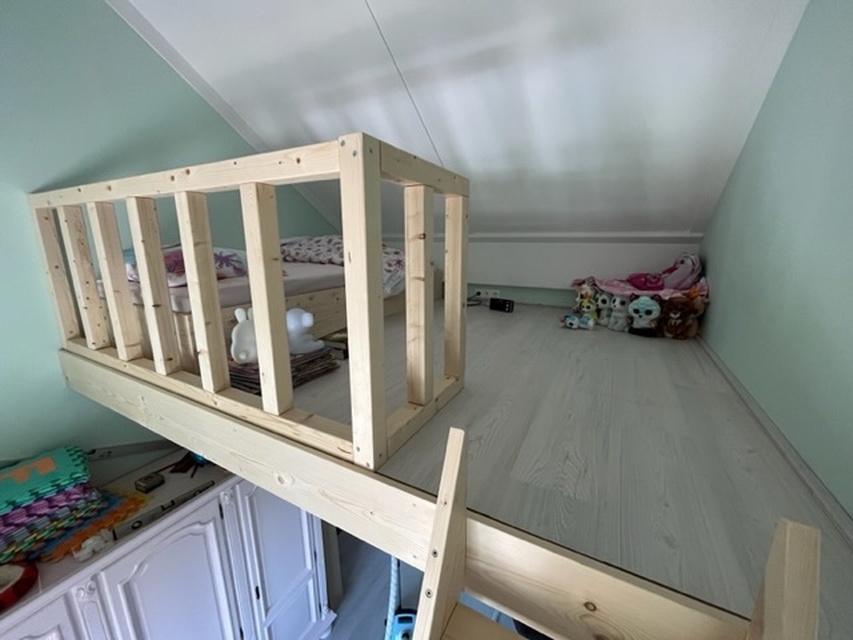

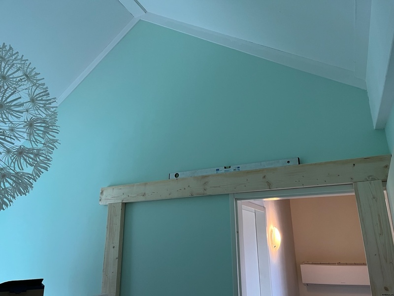

Even een kleine update, de afgelopen 2,5 week niet stil gezeten.
Klusjes:
- elektra verleggen
- muren strak maken en verven
- slaapvide maken
- ombouw bed maken
- laminaat leggen
Wat nog moet gebeuren:
- hekje afmaken en monteren aan de vide
- trap maken om op de vide te komen
Daarna mag mijn vrouw het gaan finetunen voor m’n dochter. Leuke klus vind ik, tot nu toe 👍
Afbeeldingslocatie: https://tweakers.net/i/t5RQJewums21LXw49OM_qoxoZfo=/800x/filters:strip_icc():strip_exif()/f/image/o7oDLkJxESMJuE4jg0ZV9u6b.jpg?f=fotoalbum_large
Afbeeldingslocatie: https://tweakers.net/i/SXn_UrlsqpIBgBWtQKSt_ym6ghs=/800x/filters:strip_icc():strip_exif()/f/image/ZtqcWwBVW7ZOCzdHFlR77Iui.jpg?f=fotoalbum_large
Afbeeldingslocatie: https://tweakers.net/i/Mnh3xROcymBx-NHODGoz02xhXKE=/800x/filters:strip_icc():strip_exif()/f/image/TkLgXtpEF0biJpBIY1qAKbBs.jpg?f=fotoalbum_large
Afbeeldingslocatie: https://tweakers.net/i/ZY7lsxl8Y1xQ91Hjtw1U0zHas1w=/800x/filters:strip_icc():strip_exif()/f/image/2YXimEQWdYH3cdz0UYNQYhTu.jpg?f=fotoalbum_large

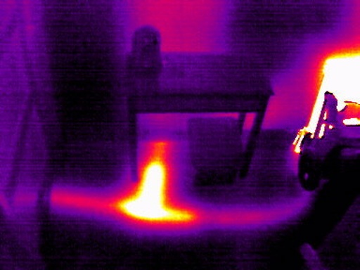

Waarom zoek je op de verdeler niet op welke slangenset het is en knip je de slang 10 cm onder de verdeler af en zet je daar die knelset van pentec niet op. Kun je tenminste dat voetje ook weghalen als je de vloer wilt aanhelen. Zo een voetje met 2 slangen uit de vloer met einddoppen erop is nou ook geen sierstuk.
Bedankt voor je tip, en ik ben nog niet begonnen.
Ik heb hier helaas geen verdeler hangen, anders had ik dat inderdaad gedaan :)
Alles is voor zover ik weet met t-stukken aan elkaar gemaakt.
Hierbij een foto van een IR camera waar de leidingloop is te zien:
Afbeeldingslocatie: https://tweakers.net/i/I03H5cbVQ3TtPHIaAP0lpU9NZWE=/full-fit-in/4920x3264/filters:max_bytes(3145728):no_upscale():strip_icc():fill(white):strip_exif()/f/image/5lTkptUwzuXyjgwhB5dmK6TO.jpg?f=user_large
Links is de aanvoer (onder de woonkamerdeur door), in het midden omhoog (onder het kastje en de muur door) gaat de leiding naar de keuken toe, en rechts zie je nog net de radiator hangen die ik weg wil hebben.
Zow, daar is een heel imperium houtworm mee groot gebracht :o Neem aan dat je de balk nog gaat beitsen?

Zwartoog schreef op donderdag 10 augustus 2023 @ 09:17:
mooi he :P
mja rot, houtworm,boktor scheuren op plaatsen waar je ze (constructief) niet wil hebben, dat soort elende, maar ze dragen niet veel meer( eigenlijk alleen hun eigen gewicht nog) , wat ik er qua afwerking exact mee ga doen weet ik nog niet, dat bepaal ik als het "af" is alles is wel ingespoten met anti houtworm spul. hoewel er geen activiteit meer was. maarja het karakter wat er inzit kan je lastig elders vinden of heel erg veel werk (het is gebouwd met allemaal 2e/3ehands hout ~ 200 jaar geleden.

En nu klaar 👍 drie weken hard aan gewerkt, nieuwe slaapkamer. Nu mag de vrouw het gaan finetunen 😉
Afbeeldingslocatie: https://tweakers.net/i/SQexzz6T12lm-NnLwCtj3Rk2XBQ=/full-fit-in/4920x3264/filters:max_bytes(3145728):no_upscale():strip_icc():fill(white):strip_exif()/f/image/OUFAVoFEPRX6MPHFgrOqV8dm.jpg?f=user_large
Afbeeldingslocatie: https://tweakers.net/i/FLkM6Qgs07kK3wgOO0AJD6X9Erc=/full-fit-in/4920x3264/filters:max_bytes(3145728):no_upscale():strip_icc():fill(white):strip_exif()/f/image/Y9MN4aJDbIcCrCn3Q0MSWgtE.jpg?f=user_large
Afbeeldingslocatie: https://tweakers.net/i/ulHrkdikGllXgXPkkDIMS4UWNsI=/full-fit-in/4920x3264/filters:max_bytes(3145728):no_upscale():strip_icc():fill(white):strip_exif()/f/image/3TRQ4WRZySfVo3mAlT4niI0f.jpg?f=user_large
Afbeeldingslocatie: https://tweakers.net/i/Y_tI18bj0zfW74TB2-2MdNOOuVY=/full-fit-in/4920x3264/filters:max_bytes(3145728):no_upscale():strip_icc():fill(white):strip_exif()/f/image/tLavmmIVNc7hyfIn8SaYwk7C.jpg?f=user_large

@HowsMyApple En ik zou het juist óp het laminaat leggen, scheelt weer een rand/overgang om af te werken. Er is vast genoeg uitzetmogelijkheid onder de plint aan de andere kant van de kamer.
*insert signature here
  • Teijgetje
  • Laatst online: 10:15
Dat dus, 2 bovenaan. d:)b
Persoonlijk vind ik ze bij @thijsco19 te laag zitten.
Maar eea heeft ook met de openingshoek te maken, hoe hoger hoe verder het raam open kan.
Wil je minder ver dan kunnen ze prima lager.
Maar je kan ze zo instellen/aandraaien dat ze het raam zelf openhouden.
Met één gaat dat minder goed.
[ Voor 10% gewijzigd door Teijgetje op 12-08-2023 20:38 ]
