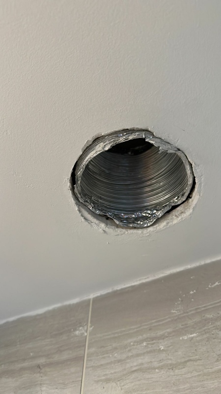

Weet iemand hoe we dit moeten oplossen? De klusjesmannen hebben het plafond in de badkamer met circa 8 cm verlaagd. Om de ventilatiekanalen te verlengen hebben ze starre aluminium ventilatieslangen gebruikt. Bij het terugplaatsen van de ventielen doorboren de klemmetjes de slang.
Nou lijkt het mij de meest voor de hand liggende oplossing een pvc buis erin, of zijn er nog andere oplossingen? Daarnaast hebben wij balans ventilatie, moeten wij dan de buis (aan de bovenkant) luchtdicht afkitten of is het niet per se nodig?
Dank alvast!

  • Rukapul
  • Laatst online: 07:40
Evt Spirobuis met koppelstuk wat in de bestaande buis past?
  • nokiaan958GB
XQ! schreef op woensdag 2 augustus 2023 @ 21:35:
Dank alvast!
Slang voor dit doel gebruiken levert vaak onnodig veel windgeruis op dus ik zou het het vervangen door een (spiro)buis.

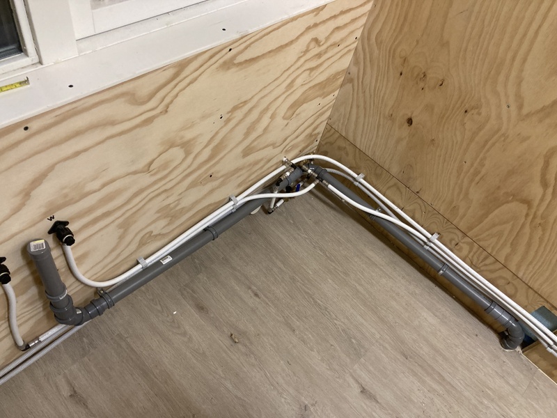

  • 1nsane
  • Laatst online: 31-08 20:26
Afvoertje aangelegd, zit voldoende afschot in , niet te zien op de foto.

  • LED-Maniak
  • Laatst online: 09:41
Dank alvast!
Ik heb hier het uiteinde gedaan met 125mm witte PVC buis en dan bij het plafond afwerkt met een flensstuk:
https://www.hornbach.nl/p...ensstuk-o-125-mm/7329294/
Daar past perfect een ventiel in.

  • XQ!
  • Registratie: Juni 2018
  • Laatst online: 05-12-2025
XQ!
Dank @nokiaan958GB, @Rukapul, @LED-Maniak
Conclusie is dus de flexibele aluminium buis eruit halen en een spirobuis / pvc buis gebruiken. Aangezien het plafond al afgewerkt is kan ik niet een koppelstuk gebruiken wat groter is dan de 125 / 130 mm diameter plafond uitsparing.
Is er een slimme manier om het goed te bevestigen aan de bovenkant?
  • LED-Maniak
Koppelstuk zal er misschien net doorheen kunnen. Wanddikte daarvan is niet zo dik. Anders gat ietsje groter maken. Een flens of afzuigventiel bepaalt wat je uiteindelijk van het gat ziet en die zijn zeker een stuk groter.
Ga je voor spirobuis, neem dan wel degene met rubber afdichting, gezien je geem schroef en afdichtingstape blind kan plaatsen.
Zoiets:
https://www.ventilatiesho...o6qdy0uUwE-xoCAjwQAvD_BwE
Dank alvast!
ik denk dat je dit zoekt je hebt ze in verschillende maten en van metaal of kunststof en met een randje kit blijven ze mooi aan het plafond hangen. ik zou de huidige buis er gewoon aanvast tapen
https://rumeyza.nl/produc...+ventilatieventiel+125+mm

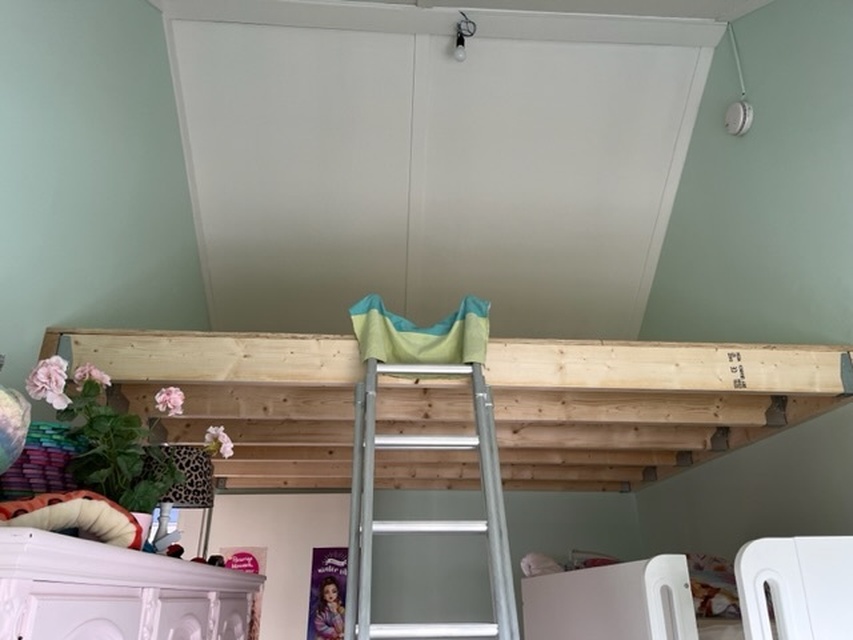

Iemand een goed idee voor het volgende probleem?
Ik ben de slaapvide voor m’n dochter aan het bouwen. Hele zooitje hangt:
Afbeeldingslocatie: https://tweakers.net/i/1-A7gLmHnu1CJBlhyV9UBGS9ozk=/full-fit-in/4920x3264/filters:max_bytes(3145728):no_upscale():strip_icc():fill(white):strip_exif()/f/image/CxGMt0tjJgo50devvqvQygDa.jpg?f=user_large
Als trap zat ik te denken aan deze variant:
Afbeeldingslocatie: https://tweakers.net/i/7tfgbhX1FBe1BoPAN8Syqt6JejI=/full-fit-in/4920x3264/filters:max_bytes(3145728):no_upscale():strip_icc():fill(white):strip_exif()/f/image/GPRltd1hpONOCcFLEPVtjjll.jpg?f=user_large
Dan nu het probleem: ik wil er uiteraard wel een soort van hekje / afscheiding voor hebben. Alleen hoe? Als ik een hekje maak van hout en vastzet aan de bodem, dan lijkt me dat niet stevig genoeg en zo om te duwen. Maar een balk horizontaal aan de bovenzijde van het hekje aan beide zijkanten vastzetten aan de muur lukt ook niet omdat je dan onder de bovenste balk door moet kruipen als je via de trap erop klimt.
Wat is nou verstandig om als afscheiding te maken, liefst ook nog eens zo dat ik de trap ook kan verplaatsen aan die rail. Maar als dat niet kan dan laat ik die gewoon aan één kant staan, dat is minder belangrijk (en ik denk ook niet mogelijk).

@Goofyduck384 Staander tussen je vlonder en het plafond vast zetten. Dat geeft voldoende stevigheid.
Maar kan ik een staander (neem aan dat je gewoon een balk o.i.d. bedoelt) gewoon vastmaken aan het plafond? Dat is van dat groene hardboard geloof ik. Geen idee hoe dik dat is en of er ruimte achter zit (qua lengte schroeven).

Goofyduck384 schreef op vrijdag 4 augustus 2023 @ 14:43:
je kunt toch aan weerszijde van het 'trapgat' een regel tegen de voorste balk aanschroeven. Dat is stevig zat, dan dwarsbalkjes naar de muur horizontaal en die weer aan je muur vastzetten?
Afbeeldingslocatie: https://tweakers.net/i/44A4xyVhV3To0VeYnZeJzoSuPMI=/800x/filters:strip_icc():strip_exif()/f/image/1Mi41I0lbto7iWHRD80oTOLE.jpg?f=fotoalbum_large
Denk dat het lastig is om van zacht hout een elegante en veilige leuning te maken.
Zonder leuning dwing je "vooruit erop, achteruit eraf" af, waarbij je rare dingen moet doen wil je eraf donderen.
Anders een stalen trap zoeken?
Verder heb je het over groene plafondplaten. Klinkt als een jaren '70 plafond met zachtbord. Weet dat dat superbrandbaar is, veel rook en het gaat druppen. Eén van de top-prioriteiten bij een renovatie. In dit geval: zorg dat je rookmelders in orde zijn :)

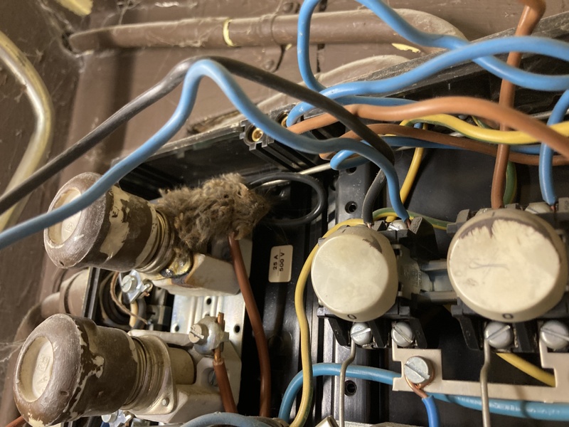

True schreef op donderdag 3 augustus 2023 @ 18:57:
Voor je het weet heb je er een muis in ;)
Zie ook de oude kast toen ik die voor het eerst opende :p
Afbeeldingslocatie: https://tweakers.net/i/DOi6hl7mQ7LUPcvG3Mirwb-ItAk=/800x/filters:strip_icc():strip_exif()/f/image/uCVPeEL7bzAf2kvK1a7aLmCS.jpg?f=fotoalbum_large

1nsane schreef op zaterdag 5 augustus 2023 @ 18:49:
Vandaar de knipoog ;)

  • Goofyduck384
  • Laatst online: 30-08 20:35
Ja dat zou goed kunnen. Huis komt uit 2008, dus vrij recent allemaal. Hier de platen nogmaals gefotografeerd, in een andere kamer:
Afbeeldingslocatie: https://tweakers.net/i/hZk3BNoNGoMaUydN8hBarVmsFuI=/full-fit-in/4920x3264/filters:max_bytes(3145728):no_upscale():strip_icc():fill(white):strip_exif()/f/image/4CgHoGBmM5gTyPXEtudErdiw.jpg?f=user_large
Ik zit nu te denken aan dit hekje:
Afbeeldingslocatie: https://tweakers.net/i/wb1exk5O8r_E5w7QzidBg__fziE=/800x/filters:strip_icc():strip_exif()/f/image/P4s6eSjvYcX0N6Ky2rutAkR7.jpg?f=fotoalbum_large
Maar deze moeten dus rechts aan het plafond vastmaken. Hoe kan ik dathetbeste bevestigen? Dak is schuin, dus een hoekhaak o.i.d. kan niet echt, maar is ook minder mooi. ’vlees’ om een schroef in te draaien. Zou alleen houtlijm dan een goede en stevige optie zijn? Het hek zou dan links aan de muur vast zitten, aan de onderzijde geschroefd aan de vide en rechts d.m.v. verticale balk aan het plafond. Ik denk dat de constructie dan stevig genoeg moet zijn. Hek zelf zal ik met schroeven en houtlijm aan elkaar verbinden, voor de onderlinge stevigheid.
  • The Eagle
  • Laatst online: 00:01
The Eagle
I wear my sunglasses at night
Die paal op de afgeschuinde kant doorboren en er dan vanaf de andere kant een flinke schroef in. Dan ga je recht de schuine kap in.
Wel even uitzoeken wat er achter de platen zit en waar de balken zitten, maar als je huis uit 2008 is moet je dat op tekening hebben lijkt me :)
