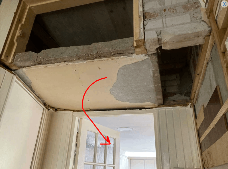

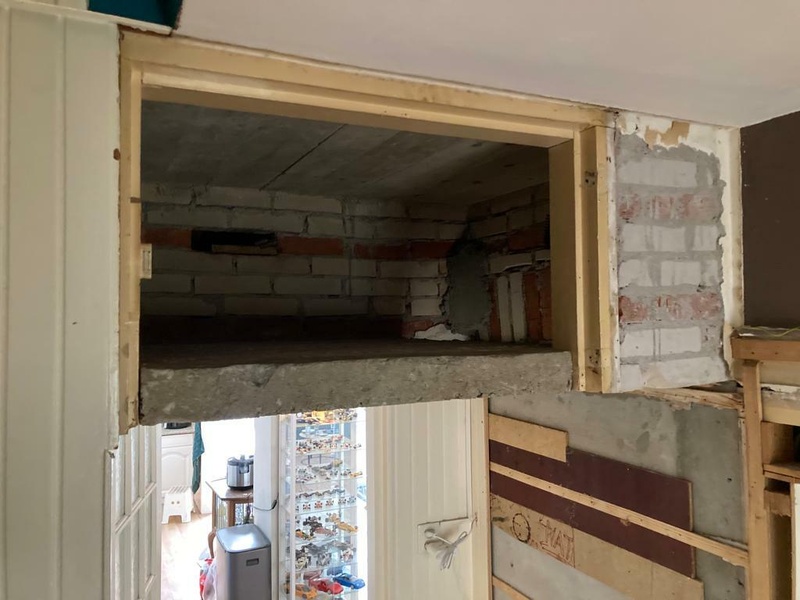

Een paar jaar geleden heb ik een jaren 60 huis gekocht waar het nodige aan geklust moet worden. Door andere prioriteiten nog niet aan toegekomen, maar ga nu een begin maken aan de hal. In de hal heeft een vorige bewoner een kast boven de deur naar de woonkamer geknutseld. Dit maakt de hal, die toch al niet groot is, klein door het lage plafond. Ik heb de kast ook niet nodig, dus die mag eruit gesloopt worden.
Onderin de kast zit een betonplaat waar ik nu een beetje mee in de maag zit. Afgelopen weekend heb ik alvast het timmerwerk rondom de kast weggehaald zodat ik een beetje kon kijken hoe het nou precies gebouwd is.
Afbeeldingslocatie: https://tweakers.net/i/UIBLQ5gSWGJZ2WOuVDb5gBurOI4=/800x/filters:strip_icc():strip_exif()/f/image/KVE4wvfehgA8nYjaIjcnEBna.jpg?f=fotoalbum_large
Afbeeldingslocatie: https://tweakers.net/i/KXAihTv3iQsOs5RO19xgJGbbPx8=/800x/filters:strip_icc():strip_exif()/f/image/2rWN79D9zZ6ecDzM5kP5VW9H.jpg?f=fotoalbum_large
Aan de linkerzijde rust de betonplaat op het deurkozijn van de trapkast. Aan de achterzijde kan ik het nog niet goed zien of hij ergens op rust of verankerd zit in de muur. De rechterkant loopt niet door tot de muur, en zit dus alleen rechtsvoor verankerd in het metselwerk dat uitsteekt vanuit de rechter muur en wellicht nog in het houten kozijn.
Aangezien ik niet zoveel zin heb om die betonplaat op m'n kop te krijgen, moet ik een beetje verstandig gaan slopen ;)
Mijn idee is nu om er met hout tijdelijk iets onder te bouwen om de boel te stutten. Vervolgens proberen de plaat in kleinere stukken te krijgen (hamer/boorhamer) zodat het hopelijk in handzame stukken eruit gehaald kan worden. Goed idee? Of andere ideeën om dit knutselwerk :+ uit mijn huis te krijgen? :)

Je kunt er een houten bak onder bouwen, die met stempels of iets anders omhoog zetten. Of je haalt alles eronder weg, dan boor je gaten in het beton. Ankel je met spanbanden (let op het gewicht!) die plaat aan het plafond dat er boven zit en ga je hem waar hij nu aan de zijkant verbonden die verbindingen stuk maken. Dan kun je m langzaam laten zakken.
Dat is met beleid. Ik zou persoonlijk beneden alles weghalen, dan van bovenuit die plaat slopen. Wanneer je de verbinding met de muur / kozijnen los maakt, heb ik zo'n flauw vermoeden dan een simpel hamertje tik de rest van het werk wel doen en dan breekt ie onder zijn eigen gewicht wel af.
Wat doet dat ding daar überhaupt?

Naar beneden takelen.. inderdaad ook nog een optie, had ik nog niet aan gedacht, thnx!. Nog even goed over nadenken.
Simpelweg die ene verbinding eruit tikken en laten vallen heb ik ook wel aan gedacht, maar vind ik toch wat link. Stel hij zit achter in de muur verankerd, dan is mijn angst dat hij daar blijft hangen, omklapt en die muur/deur erachter kapot beukt:
Afbeeldingslocatie: https://tweakers.net/i/WR-nSrvz39p_F8ETm_q7EGeAULM=/800x/filters:strip_exif()/f/image/di9zBRh35IuNgYdmVptSWGF2.png?f=fotoalbum_large
Waarom het er zit? Tjsa, het was een soort kast.. waarom daar zo'n lompe betonplaat als bodem in moest.. geen idee. Zitten wel meer rariteiten in dit huis ;)

krietjur schreef op maandag 31 juli 2023 @ 12:50:
Ik zou welke route je ook kiest, die deur er even uithalen.
Ander idee: Materiaallift met genoeg draagkracht huren/regelen, die eronder zetten en dan rondom doorslijpen/hakken. Een tijdelijke houten constructie die genoeg kan houden is met de huidige materiaalprijzen een beetje zonde.
Je kunt ook gaten aan die kant boven, dus waar die deur zit. Zodat je de plaat perforeert en de verbinding flink verzwakt. Als je dan de rest van verbindingen los slaat / drillt / slijpt / sloopt dan gaat hij er zo uit.
Als ondersteuning kun je ook stempels gebruiken. Die zijn meestal wel gunstig. 4 stuks in elke hoek eentje en je hebt een vrij solide ondersteuning hier terwijl je bovenin fijn kunt slijpen.
Of met een haakse slijper en diamantschijf strook voor strook verwijderen.

Deur eruit.
Houten plank tegen deurkozijn aan kant van de plaat.
Verbindingen lostikken en de plaat laten vallen.
Je vloer gaat er dan wel aan, dus wellicht dat je daar nog wat doeken onder wil leggen.

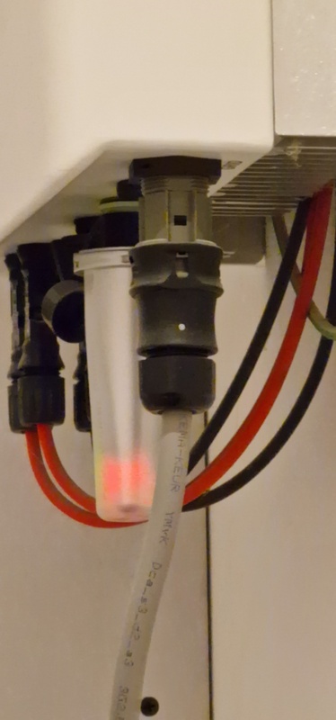

Ik heb zonnepanelen en wil de kabel die van de omvormer naar de groepenkast gaat anders leggen (deze zit nu heel lelijk in het zicht). Kan ik deze kabel verlengen door hem in een centraaldoos met lasklemmen door te verbinden, of is dit onwenselijk en moet deze kabel uit 1 stuk zijn? Ik weet dat het YMVK kabel moet zijn.

Heaget schreef op maandag 31 juli 2023 @ 16:52:
Houd er sowieso rekening mee dat een langere kabel ook een grotere spanningsval / groter verlies geeft. Hoeft niet perse heel veel uit te maken. Tenzij de spanning nu al (te) hoog is en de omvormer net (niet) uitvalt op de 253V uit de netcode. Met een langere kabel gaat de omvormer dan (nog vaker) uitvallen waardoor je dus telkens 0 opwek hebt. Als in, 1% of whatever verlies aan opwek door de langere kabel maakt wellicht niet heel veel uit, maar als op een zonnige dag de omvormer meer uit dan aan staat ga je dat natuurlijk wel merken.

RobertMe schreef op maandag 31 juli 2023 @ 17:24:
Ik ga de kabel maar met een meter of 3-4 verlengen, zou dat op zo'n klein stuk echt uitmaken? De kabel zelf is nu misschien een meter of 5-6.

Heaget schreef op maandag 31 juli 2023 @ 17:29:
Ik ga de kabel maar met een meter of 3-4 verlengen, zou dat op zo'n klein stuk echt uitmaken? De kabel zelf is nu misschien een me inter of 5-6.
Als deze maar zo kort is zou ik hem helemaal vervangen. Dat zijn de kosten nu ook weer niet en elke las is in theorie een kans op falen. Daarnaast is het natuurlijk zo dat als er een lasdoos zit dat iemand anders kan denken, daar kan ik wel een wcd op aansluiten, wat weer niet mag.

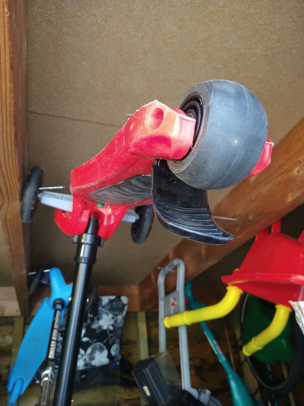

Ok, ik heb een leuke. Eagle Jr heeft een stepje. Zit een kunststof "rem" op - gewoon een stuk plastic in de vorm van een spatbord waar je op kunt gaan staan - en die is gescheurd. Remt dus niet meer, of permanent :+
Lijmen lijkt me niet te houden. Iemand een idee hoe iets dergelijks te fixen? Stuk metaal was mijn eerste gedachte, maar dat lijkt me niet heel fijn om op te staan met kindervoetjes. Dikker stuk plastic? Geen idee.

The Eagle schreef op maandag 31 juli 2023 @ 20:41:
Plaatjes:
Hij moet er ook niet mee over het plafond gaan rijden ;)
Polyestermatjes?

devino schreef op maandag 31 juli 2023 @ 20:33:
Ja daar zat ik ook aan te denken, maar die aansluiting, kan ik die makkelijk zelf vervangen? En kan ik de huidige hergebruiken, of moet ik een nieuwe aanschaffen?
Dit ding bedoel ik:
Afbeeldingslocatie: https://tweakers.net/i/kT8uuwwDMnDYByys0kAuFrSjmnQ=/x800/filters:strip_icc():strip_exif()/f/image/wdsHs6PUsBuWDSAPfbhc5iXw.jpg?f=fotoalbum_large
  • RobertMe
Heaget schreef op maandag 31 juli 2023 @ 21:13:
Dit ding bedoel ik:
Dat lijkt mij geen aansluiting maar puur een wartel.
Persoonlijk mening: if you've gotta ask... lijkt het mij niet verstandig om het zelf te doen.
Ben absoluut geen kenner. Maar veel zal ook afhangen van de kabeldikte en of het 1f of 3f is. Bij mijn weten zijn er ook online calculators hiervoor, waar je in ieder geval kabellengte en aderdikte opgeeft (en ik vermoed iets van voltage / wattage / amperage) en dan rolt eruit hoeveel spanningsval te verwachten is. En een kabel van 5-6m met 3-4m verlengen gaat natuurlijk al richting een verdubbeling.
  • LED-Maniak
Dit ding bedoel ik:
Ik dacht dat bij mijn goodwee als je die connector open maakt, dat er dan schroefaansluitingen intern zitten voor elke pin. Zoals een kroonsteen.
Dan kan je heel gemakkelijk de kabel vervangen en verlengen. :)

  • Heaget
  • Laatst online: 13-10 10:20
RobertMe schreef op maandag 31 juli 2023 @ 21:27:
Bedankt voor je reactie, maar daar ben ik het niet helemaal mee eens (het, if you got to ask deel). Als je het niet vraagt, kom je het niet te weten ook, en leer je niks. Ik probeer soveel mogelijk te vragen, en dan te beoordelen wat ik met die informatie doe. Dat gezegd hebbende, ik denk dat je gelijk hebt dat ik me hier misschien meer op de hals haal dan dat me waard is, uiteindelijk gaat het om een kleine cosmetische aanpassing in het trapgat.
Wat ik me wel nog afvraag, waarom is die lengte van de kabel zo belangrijk in dit verhaal? Als ik een lamp een paar meter verhang en wat extra draad door een buis trek hoef ik ook geen calculators te gebruiken toch? Wat maakt die kabel van de omvormer naar de groepenkast zo anders?
  • No Hands
  • Laatst online: 07:55
Heaget schreef op dinsdag 1 augustus 2023 @ 05:28:
een lamp is 1A een omvormer kan er wel 20A doorheen duwen. dan is je kabeldikte/lengte verhouding ineens heel belangrijk.
  • No Hands
Dit ding bedoel ik:
Dat zijn meestal Wieland stekkers.
  • RobertMe
Voor een lamp gaan er geen duizenden watts door de kabel, laat staan tegen de richting in :p
Je bent vast bekend met het nieuws dat het energienet overbelast is door de vele zonnepanelen. Concreet zorgt dit er dus voor dat de netspanning oploopt. Dit kan zomaar betekenen dat je in de meterkast een spanning van 250V meet. Door weerstanden van de kabel vanaf de omvormer naar de meterkast zal de spanning bij de omvormer altijd hoger zijn, daardoor kan het best zijn dat je bij de omvormer 252V meet (2V verschil is niet perse ondenkbaar, zeker bij dunne kabel, bv 2,5mm2). Ga je de kabel vervolgens langer maken loopt de weerstand door de kabel ook op en kan dat zomaar 253V worden. En van de netcode moeten omvormers perse uitschakelen bij 253V. Dus de kabel een paar meter verlengen kan er zomaar voor zorgen dat op een zonnige dag de omvormer het grootste deel uit staat.
Ter illustratie: in mei heb ik op een gegeven moment geteld dat mijn omvormer 33x in 1 uur was afgeschakeld. Dan kun je je wel indenken dat dat een flinke invloed op het rendement heeft.
  • Heaget
Oke, ik had gisteravond eigenlijk al bedacht dat ik dit toch niet ging doen, maar nu weet ik het zeker ;) Ik denk dat het het me uiteindelijk niet waard is om hier heel veel gedoe mee te gaan krijgen. Dan kijk ik nog liever naar het invrezen van de kabel (of is dat ook af te raden, nu we toch bezig zijn ;) )
Plaatjes:
2 componenten epoxy lijm
dit werk :
https://www.toolstation.n...ponenten-epoxylijm/p49909
even zien of je een plastic flap uit een oude bouwemmer kunt snijden en er vol bovenop verljmen.

Dit lijkt me toch niet een zelfgemaakt iets. Wie gaat er nou zo een betonplaat ergens omhoog tillen om er een kastbodem van te maken? Alles is handiger dan dat.
Je hebt helemaal gelijk! Bouwtekeningen opgevraagd bij de gemeente, verrassend snel ontvangen.. en inderdaad, op de bouwtekening staat inderdaad dit verlaagde plafond aangegeven!
Afbeeldingslocatie: https://tweakers.net/i/MYitekbzVNhQhOFV6vdrqFMBqjg=/800x/filters:strip_exif()/f/image/Xs4UeM0bgbBhZT9MDdlC3rvC.png?f=fotoalbum_large
Geen idee wat het idee daarvan toen was.. bij de buren zat het inderdaad ook.

krietjur schreef op dinsdag 1 augustus 2023 @ 12:08:
De deur is dus verplaatst, van de hal naar de keuken. Dat stukje muur zat eerst naast de deur en zal gewoon tot aan de vloer hebben gelopen.
Afbeeldingslocatie: https://tweakers.net/i/5Iv17ZhrFfEg9Ry5q2bOcW9ZUOY=/800x/filters:strip_icc():strip_exif()/f/image/i0UwSZuTOQHD0gMGFo9ULCao.jpg?f=fotoalbum_large
En waarschijnlijk diende dat stukje muur o.a. om die vloerplaat te dragen?
Ik heb in de huidige staat niet zo'n vertrouwen in de constructie eerlijk gezegd. :X

Xander schreef op dinsdag 1 augustus 2023 @ 12:14:
Nee, ik ook niet nu ik dit zo zie. Tot voor kort (toen was de boel nog afgetimmerd) had ik die "kast" nog volgepakt met heel wat zwaar spul ;)
Goed dat het er binnenkort uit gaan dan.

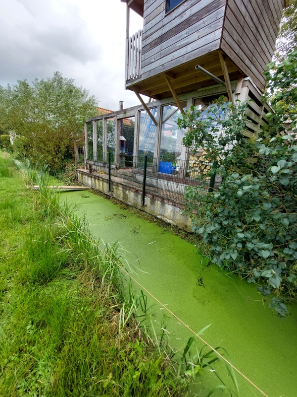

Ooit 17 jaar geleden een betonnen walbeschoeiing gemaakt.
10 jaar geleden de douglash kozijnen gezet met in de doorgang een vurenhouten hekje, dat was nu stokverrot natuurlijk.
Hekje zat daar zodat de jeugd niet in de sloot kon kukkelen.
Inmiddels heeft de 1 al zwemdiploma's en de andere is bezig.
Maar goed om de ramen nu en dan te wassen moet je over dat paadje van 60cm breed en is het mij dan ook gelukt om zelf in de sloot te vallen...
Dus dubbelstaafhekwerk besteld en wat rvs beugels geknutseld om dat spul een beetje knap vast te zetten.
Nu tussen de buien door wat aan het prutsen, wat een takke zomer man!

  • Jannibal23
  • Laatst online: 11:00
Leuk speelhuis voor de kids.
  • Ronald.42
  • Registratie: Maart 2021
Min of meer uit nood geboren.
Dat houthok eronder was ooit het laatste vak een hut voor de jeugd.
Maar wegens ruimte gebrek had ik dat vak ook nodig tja en toen moest de jeugd wat nieuws.
Was wel een leuk project trouwens :)
Bijja jaloers op hun uitzicht :9

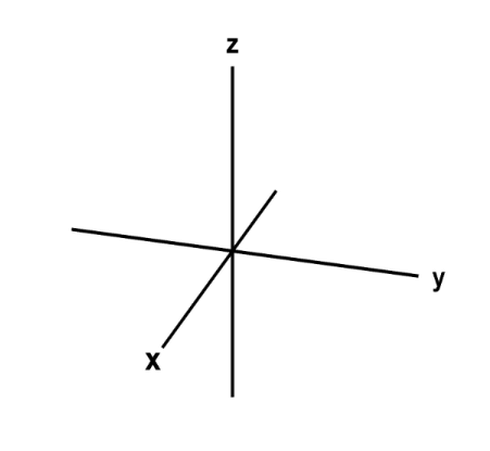

Ik heb een vraagstuk waar ik al een tijdje mijn hoofd over aan het breken ben. Ik ben bij onze overkapping sierlijsten aan het plaatsen. Nu is het zo dat de balken van het dak natuurlijk schuin lopen. Echter staat de balken van het dak niet haaks op de balken van de voorkant. Om het nog makkelijker te maken zijn de sierlijsten die mijn vriendin uitgezocht heeft ook nog eens schuin. Hoe kan ik het beste berekenen onder welke hoeken ik mijn afkortzaag in moet stellen om beide delen mooi aan elkaar kan sluiten. Omdat plaatjes meer zeggen dan mijn tekst..
Afbeeldingslocatie: https://tweakers.net/i/3nlhyFowElqR3r_kc2nRLFCYrQw=/x800/filters:strip_icc():strip_exif()/f/image/Ws2ZWoxduocBVBb8F8lS6TW0.jpg?f=fotoalbum_large
Afbeeldingslocatie: https://tweakers.net/i/b8eo_bC_NDr5uH5E81SrBYs_pe8=/x800/filters:strip_icc():strip_exif()/f/image/dyhn4xgmDcL58Rwhe2BUmd2c.jpg?f=fotoalbum_large

Marco1994 schreef op dinsdag 1 augustus 2023 @ 17:49:
Met een zwaaihaak de hoek overnemen?
Zeggen dat je er niet uitkomt en dat je echt deze nodig hebt... :+
Festool maakt hem nu ook, alleen "iets" duurder.
Dan hoef je daarna hooguit nog het materiaal onder de derde hoek op de tafel te leggen en even proef te zagen.
En dan heb je een perfect verstek in x,y,z vlak

@Beekforel @Teijgetje ik denk dat ik jullie niet begrijp of dat jullie mij niet begrijpen. In het geval van een simpele plint, kan ik de hoek meten en die delen door twee en gaan met die banaan. Echter in het geval van deze sierlijst heb ik te maken met, wat Amerikanen noemen, een spring angle en ik moet niet alleen rekening houden met de hoek van een muur, maar ook nog met de hoek van het dak. Dan kom ik er zelfs met de festool niet mee weg.
  • Teijgetje
  • Laatst online: 08:28
@Marco1994
Dat is die derde hoek waaronder je de plint op de tafel moet leggen. ;)
Dit is meer als je een verstek moet hebben in één hoek X,Y, en dat er ook nog een verstek zit in X,Z of Y,Z.
Afbeeldingslocatie: https://tweakers.net/i/Y7CUq5LRL2p8JPHngYZlfcQxV84=/full-fit-in/4000x4000/filters:no_upscale():fill(white):strip_exif()/f/image/IhfeGQuuOwAX4OKUuAoLV6Ik.png?f=user_large
Maar normaal leg je de lijst met de contactvlakken tegen de tafel, dus al onder de spring-angle, en kan je het verstek zagen.
Dan heb je alleen een verstek in X,Y, in één vlak, en staat de lijst onder de montagehoek bij zagen.
Je zet die lijst dus onder die spring-angle-hoek op de zaagtafel.
https://northeastwoodprod...se-and-why-its-important/
Maar als er dus nog een hoek is tussen X,Y en Z dan moet je de lijst onder die extra hoek leggen terwijl hij qua spring-angle ook goed ligt.
En dat moet je eerst even proefzagen met wat reststukjes lijst, zodat je zeker weet dat je in een keer het verstek in XYZ én de spring-angle goed zaagt.
Vaak kan je de XZ hoek instellen op de 'hals" van de afkortzaag.
Maar altijd blijft het verstek de hoek XY/2 én onder de hoek XZ/2 én staat de lijst al in montagepositie.
Als hoek XZ 90 graden is valt hij weg en staat je "hals" op 0 of 90 graden.

Ronald.42 schreef op dinsdag 1 augustus 2023 @ 13:26:
Dat hekwerk ziet er degelijk bevestigd uit.
Toen wij hier samen met de buren een steiger hadden gebouwd vond hij een hek ook niet zo nodig. Heeft ie pas gedaan nadat zijn kinderen in de sloot hadden gelegen. 8)7
En een heel leuk speelparadijs erboven.

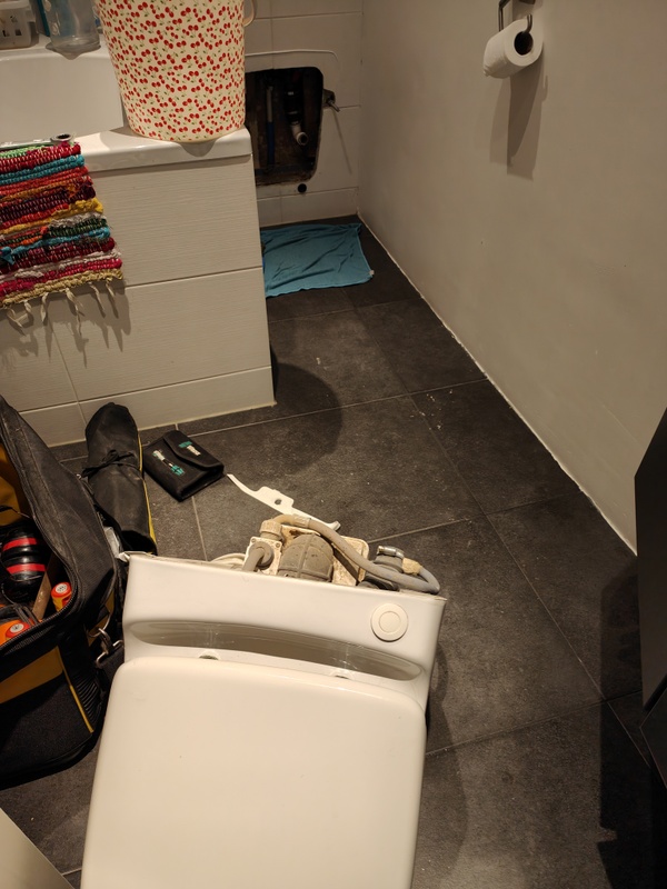

Zijn hier mensen die ervaring hebben met een Sanibroyeur (Sanicompact Star SFA C45)?
Thuisgekomen van een lange werkdag merkt mevr. BestTested op dat er water langs de lamp in de woonkamer naar beneden komt. Blijkt dus dat de pot van de Sanibroyeur helemaal vol water stond en aan het overlopen was. :(
Iemand die misschien uit ervaring kan zeggen: "als je dat rubbertje vervangt, werkt alles weer".
En de vervolgvraag; er ligt nu een flinke plas water op het gipsplafond in de woonkamer. Ik kan precies de naden van de stucplaten zien. En bij de centraaldoos waar een lamp onder hangt komt het water naar beneden. Tips om de vervolgschade te beperken?

Ik moet een stopcontact 30 tot 50 cm naar links verplaatsen i.v.m. een inbouwkast (zie foto). Nu is het zo dat mijn muren van beton zijn (prefab vermoed ik, uit 1967). Een gaatje boren gaat niet zonder boorhamer, laat staan een nieuw gat voor een stopcontact. Normaal gesproken zou ik dit best zelf kunnen met een dozenboor maar dat is met beton toch iets lastiger. Nu heb ik een boorbedrijf gevraagd of die dat kunnen doen, alleen dat kost me 120,-. Vind ik toch wel veel geld. Heeft iemand misschien nog een alternatieve oplossing? Ik heb bij boels op de site gekeken of ik een apparaat kon huren, maar kon niet echt iets vinden.
Afbeeldingslocatie: https://tweakers.net/i/66FT7BpgUgJS8L71qBnkcM6jEBY=/800x/filters:strip_icc():strip_exif()/f/image/SNmuSQdrXjLnGSFB8yIa1wVH.jpg?f=fotoalbum_large
  • GioStyle
  • Laatst online: 15:32
Als je low budget wil gaan, dan zou je gewoon een stekker extra plat haaks moeten kopen en dan ben je klaar.
  • IceM
  • Laatst online: 16:31
GioStyle schreef op dinsdag 1 augustus 2023 @ 21:23:
Het oude gat wordt dichtgesmeerd, daar komt een 'plint' overheen. Er komen schuifdeuren die anders zeg maar tegen het stopcontact aankomen.

IceM schreef op dinsdag 1 augustus 2023 @ 21:25:
Heb je dat stopcontact echt nodig daar, op die plek? Lijkt me niet iets waar je permanent iets op aan zou sluiten qua plaatsing, zo bij die kast.
Is simpelweg afdoppen en een afdekkap er op een optie? Hoeft het niet eens dicht gesmeerd te worden :)
  • IceM
The Eagle schreef op dinsdag 1 augustus 2023 @ 21:49:
Gewoon weghalen is ook een optie idd. Normaal staat er nog een nachtkastje, het bed staat zeg maar net niet op de foto. Een stopcontact aan elke kant van het bed is toch wel handig. Alternatief is een verlengsnoer vanaf de andere kant van het bed.
Het liefst verplaatst ik hem, en normaal is dat niet zon probleem alleen zit ik met betonnen muren wat het lastig maakt. Weet alleen niet of het me 120 euro waard is.

IceM schreef op dinsdag 1 augustus 2023 @ 21:58:
Zou even binnenlopen of bellen met Boels of een bouwmarkt in de buurt. Huur daar een goeie boormachine (pneumatisch) en met geluk verhuren ze er een dozenboor bij en anders koop je die erbij.
Dagdeel huur is 30 euro oid.
Denk er wel om dat je vervolgens ook nog moet frezen, maar die verhuren ze ook wel.
Lukt het alsnog niet, dan smeer je alles dicht.
Als diegene die kan boren ook kan frezen willen ze dat voor diezelfde prijs wel doen denk ik. Al met al ben je dan goedkoper uit en sneller klaar denk ik.

Het is even pielen… maar je zou de benodigde cirkel af kunnen tekenen en veel kleine gaatjes op diepte kunnen boren… Ja het gat word minder mooi, maar afsmeren en schilderen moet je toch. Die 50cm sleuf kun je met een slijptol.
Die 120 euro zijn natuurlijk 90% voorrijkosten / start tarief… het is anders heel niet rendabel om ergens 1 gat te komen boren..
Verdiend geen schoonheidsprijs, maar wel goed zelf te doen zonder extra kosten…

TGEN schreef op dinsdag 1 augustus 2023 @ 17:54:
Ik heb een 3 kW 1-fase omvormer op ~8 meter YMVK 5G2,5, dat gaat met 3.3 kWp aan panelen goed hier in de wijk op de fase waar ik hem op heb zitten. YMMV, als je de kabel al hebt getrokken en een fase met op zeer zonnige dagen de laagste spanning kan zetten dan zou ik t zo laten; moet ie per se op de fase waar je de hoogste spanning dan meet, dan is 4 mm² beter denk ik. Alles staat of valt met hoe het met de spanningen in jouw wijk staat :).
Kan je misschien niet beter altijd de maximale kabel qua vermogen willen trekken? Of is dat een serieus kostenplaatje. Ben wel benieuwd. Zit je altijd safe zou ik denken?

IceM schreef op dinsdag 1 augustus 2023 @ 21:21:
Met een combihamer met diamantboor van 60 euro heb ik een gat van 20cm diep gemaakt in een betonnen, gewapende muur. Zo'n doosje moet prima kunnen en vast ook met een goedkopere boor, gezien hij veel minder lang mee hoeft te gaan.
milo-vs zijn idee klinkt ook wel goed. Lekker smeren. :)
Een haakse slijper gebruiken met een diamantschijf om een sleuf te maken, je kunt ook een sleuvenfrees huren natuurlijk, boormachine huren met gatenboor voor beton, nieuwe inbouwdoos erin en de oude doos als lasdoos gebruiken en afdoppen. Kost ook gewoon geld, dan ben je denk ik incl spullen ook wel richting dat bedrag kwijt maar is het wel klaar en niet alleen een gat.
Heb je geen kennis die gereedschap heeft die je lief aan kunt kijken? Anders zit er niks anders op dan huren.

webber87 schreef op dinsdag 1 augustus 2023 @ 22:27:
In mijn geval had ik ~25 m YMVK 5G2,5 en ~30 m YMVK 5G6, en een 19 mm buis naar zolder... daar heb ik dus de 5G2,5 doorheen getrokken aangezien ik de 5G6 amper door een puur recht stuk 19 mm in de garage heen kreeg :). 5G4 had ik niet liggen, en het is vooralsnog niet nodig geweest ook; op de meest zonnige dagen zit de omvormer op 247 V.

milo-vs schreef op dinsdag 1 augustus 2023 @ 22:19:
Ik denk dat dit de optie is om het zelf (goedkoop) te doen. Maar ik heb besloten om maar door de zure appel heen te bijten en straks 1 stopcontact van 120 euro te hebben, ik laat het doen. Heb nog genoeg ander werk en dan is het tenminste in 1x goed.
