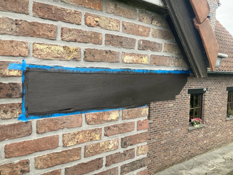

Onlangs wat scheuren in hoekbalken (heet dat zo?) dichtgemaakt zodat er geen water meer in kan komen. Iemand had ze duidelijk ooit al proberen te herstellen met 1 of ander semi-flexibel blijvend, plakkerig, zanderig goedje maar dat heeft het dus niet gehouden :)
Afbeeldingslocatie: https://tweakers.net/i/j4IbmK0422TL7V4U3haa17J3eAo=/232x232/filters:strip_icc():strip_exif()/f/image/QcWOEi7f4Z3GVF0LAd0sQsjl.jpg?f=fotoalbum_tileAfbeeldingslocatie: https://tweakers.net/i/MWw1KzWsiZJrF8IruCXZefXEZa4=/232x232/filters:strip_icc():strip_exif()/f/image/MOlG2gnFJfQ0berrnKVUEfVy.jpg?f=fotoalbum_tile
Zo goed al mogelijk proberen weghalen met schroevendraaiers, mesjes, beitels, en meer... maar dat ging allemaal niet zo goed, dus besloten van er gewoon een freesbitje aan op te offeren. De boel dus een centimertje uitgefreesd. Daarna wat hardhouten latjes op maat gezaagd om 2componenten vulpasta te besparen, de groeven zoveel mogelijk gevuld met pasta, de latjes er in geduwd, en dan netjes afsmeren + na drogen nog eens om vlak af te werken.
Afbeeldingslocatie: https://tweakers.net/i/dAgzFV2wqSMwqaTQYrA0mY04V3o=/232x232/filters:strip_icc():strip_exif()/f/image/aStzpE5G8DDkpD8dqu4lLsp7.jpg?f=fotoalbum_tileAfbeeldingslocatie: https://tweakers.net/i/_ACYpD7lfN3fT1JoESggM7vx5Pk=/232x232/filters:strip_icc():strip_exif()/f/image/T0aLe5iqalY6g6ChORWoQEcv.jpg?f=fotoalbum_tileAfbeeldingslocatie: https://tweakers.net/i/53cdY579zEnJUQw1OoKQZRsZJRo=/232x232/filters:strip_icc():strip_exif()/f/image/rrtGx8gKw3jB7GMUIfJ0i4Ql.jpg?f=fotoalbum_tile
Afbeeldingslocatie: https://tweakers.net/i/6txVuY8vRpxwPINsNkjvjrDusqA=/232x232/filters:strip_icc():strip_exif()/f/image/SQIDQhWfi1myYAXc1cCKO5JO.jpg?f=fotoalbum_tileAfbeeldingslocatie: https://tweakers.net/i/zL4jxQ4rq3uAWtbdmH1Uo1KxSsE=/232x232/filters:strip_icc():strip_exif()/f/image/mO2QorQ7LuhOOHyTqLGWWKZF.jpg?f=fotoalbum_tile
En dan weer lekker afmessen, schuren, afwassen, en primer & verf ertegen. Zo goed als nieuw ;)
Afbeeldingslocatie: https://tweakers.net/i/WMT8pWZDTu6IE6ROqQ41YyqEo7k=/800x/filters:strip_icc():strip_exif()/f/image/x64r5UXvBXntj5JsJFOKfwn2.jpg?f=fotoalbum_large
Maar nu begin ik te twijfelen: had ik de scheuren niet moeten stabiliseren? De 2componenten pasta zal het ook niet houden als de balken verder splijten. Misschien had ik er een paar 'bow ties' in moeten zetten o.i.d.?

@Slonzo die hadden gewoon vervangen mogen worden.
Het voegwerk boven de balk is vrij jong en gescheurd, daar zit dus gewoon beweging in.

twain4me schreef op vrijdag 28 juli 2023 @ 23:58:
Het voegwerk net erboven is vorig jaar (deels) hersteld nadat ik de boel door een aannemer heb laten bekijken, die vond het niet nodig om ze al te vervangen. De scheur in het voegwerk zat er al. Het zal allemaal geen 30 jaar meer meegaan, maar goed, dit was op een paar uurtjes geregeld met lage kosten ;)
[ Voor 5% gewijzigd door Slonzo op 29-07-2023 00:13 ]
