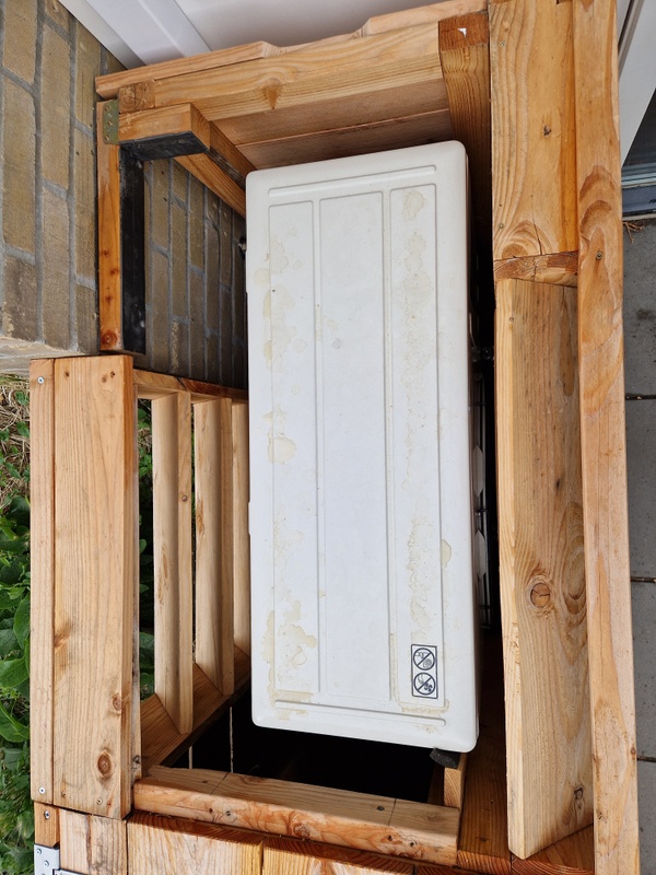

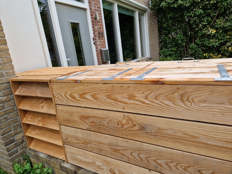

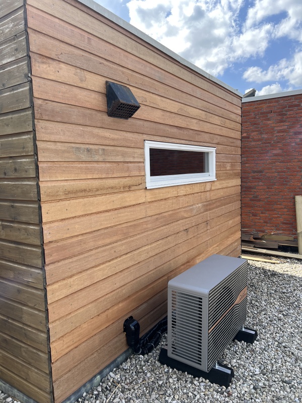

Andrehj schreef op donderdag 20 juli 2023 @ 22:04:
Dit zit eruit als een kast waarin door de weerstand die de latjes opleveren veel luchtkortsluiting plaats gaat vinden. Deze kast gaat dus ten koste van het rendement van je airco.
Je zult minimaal een dichting rondom de airco aan moeten brengen (dus tussen airco en kast) om dat te voorkomen. En dan nog zullen de platte latten veel luchtweerstand opleveren. Je krijgt dan dus minder airflow dan waar de airco op rekent. De lucht warmt dus meer op, waarmee nog steeds je rendement lager is dan voorheen.
TGEN schreef op vrijdag 21 juli 2023 @ 10:02:
Rendement zal altijd iets negatief beïnvloedt worden omdat je meer luchtweerstand creëert, maar het gevaar wat @Andrehj benoemde is dat er uitvoerlucht wordt aangezogen omdat de weerstand binnen het 'hokje' nou eenmaal minder is dan van buiten. Als je hier een scheidingswand kunt aanbrengen zodat er geen afgekoelde cq. opgewarmde lucht wordt aangezogen ('valse lucht'), dan is de rendementsvermindering al een stuk kleiner.
MeShell schreef op vrijdag 21 juli 2023 @ 15:26:
Je kan in de app de gemeten buitentemperatuur zien welke door de buitenunit gemeten wordt. Ik kan je uit ervaring vertellen dat de gemeten buitentemperatuur op deze wijze zo richting de 35 graden gaat met een omkasting als deze als de werkelijke buitentemperatuur 23 graden is tijdens koelbedrijf. Ik heb mijn omkasting weer verwijderd, want het rendement holt echt keihard achteruit op deze manier....
Hier ga ik verder induiken. Vooralsnog heb ik dit niet gezien in toename in temperatuur of energieverbruik. Ik ga deze getallen loggen op vergelijkbare (warme en oude) dagen met en zonder behuizing. Nu wel nieuwsgierig wat hier uit komt.
Bedankt voor opmerking en de uitleg! :)

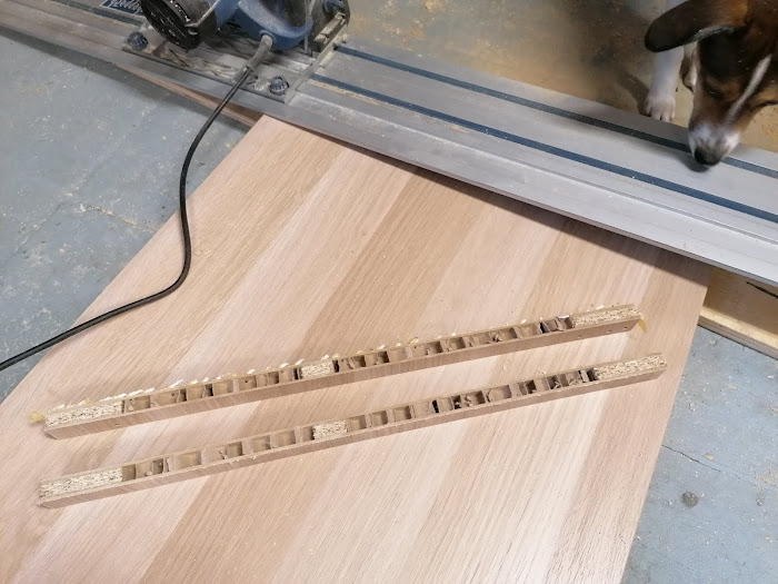

t14wo schreef op zaterdag 22 juli 2023 @ 12:55:
Lekker Pax kasten als basis nemen! Dan heb je het gemak van IKEA en kan je die zelf aanpassen naar wens en bijvoorbeeld mooi inbouwen.
Voorbeelden genoeg van. Even IKEA Pax hack googlen.
Heb ik ook gedaan om onder schuin dak een lange innouwkast te maken. Is erg mooi geworden.
Je kan eventueel nog bij bijvoorbeeld Zagenzagen.nl of andere IKEA veredelaars deuren aanschaffen.
Let wel dat ook Pax tegenwoordig geen volle plaat meer is. De zijkanten zijn in het midden hol.

zonoskar schreef op zaterdag 22 juli 2023 @ 13:22:
Ik heb vorig jaar ook zo'n projectje gedaan met PAX kasten, en kwam er toen achter dat alleen de zijwanden van de 50 cm brede kasten hol waren. Die van de 75 en 100 cm kasten waren massief. Door een zijwand te verwisselen tussen een 50 en 75cm deel (die wanden zijn gewoon compatibel) kon ik dit probleem toen omzeilen.

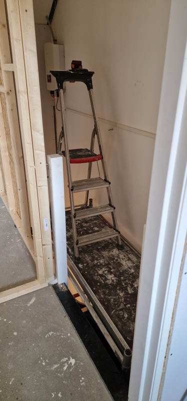

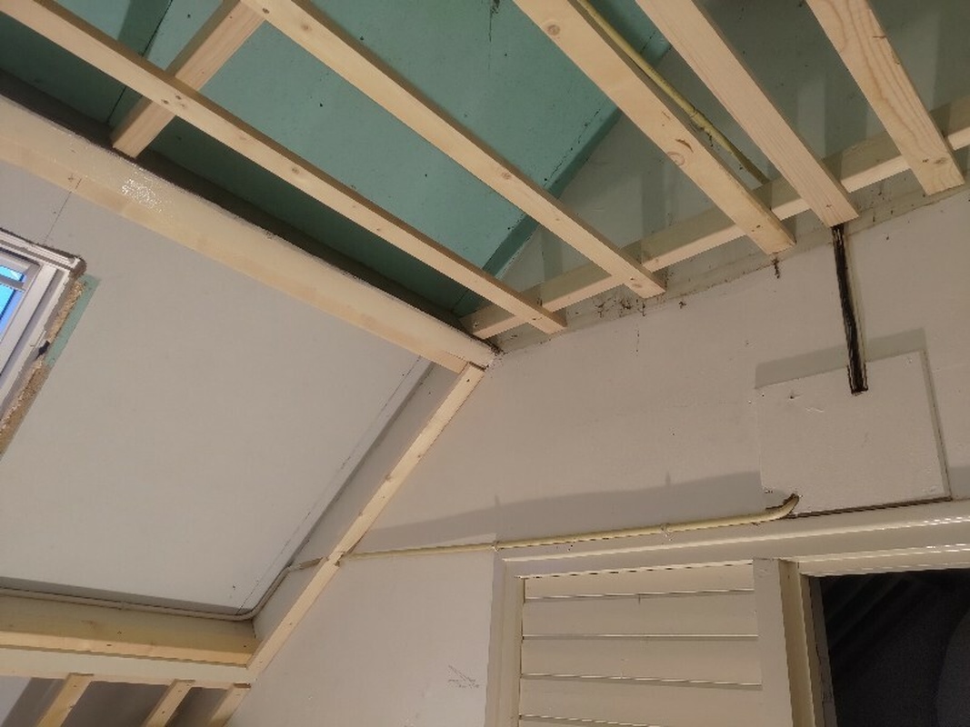

Vanmiddag weer even aan de klus gegaan.
Een leiding getrokken voor de zonnepanelen die er gaan komen. Dat zullen er geen tig zijn, 6 stuks dus 1 leiding enkelfase 2,5mm is genoeg.
De keukenkasten in de nis passen nu ook na 1cm muur weg te hebben gebikt. Blijft toch een rotzooi geven maar nu past het wel :)
Ook in de beoogde “serviceruimte” een stuk gasbeton weggehaald zodat ik leidingen naar de meterkast kan brengen.
Nog wel een paar vraagjes.
Zoals te zien, is de kap waar de leiding voor de zonnepanelen en de hybride warmtepomp doorheenkomt los tussen die cementring en de basis eronder. Hoe kan ik die het beste weer vastmaken? De nagenoeg verdwenen pijp daarnaast wil ik dichtmaken want die komt nergens op uit, de pijp die nog wel heel is aan de andere kant, wil ik een kap op zetten, dat wordt de afvoer voor de afzuigkap in de keuken. Hoe kan ik dat het beste oplossen? (ps. Voor de leiding van de zonnepanelen, komt nog een rubber manchet zodat die niet op den duur kapot gaat uiteraard).
Andere vraag, schoonvader had van binnen naar buiten een gat geboord voor een waterleiding maar er sprong een flink stuk steen weg. Dat stuk steen heb ik nog maar kan ik dat fatsoenlijk terugplaatsen met montagelijm?
Afbeeldingslocatie: https://tweakers.net/i/0V5u8PSGKPaChTjmYA7khf_o9tY=/232x232/filters:strip_icc():strip_exif()/f/image/PQuhjO3C4FEucy8GPl6fzbh4.jpg?f=fotoalbum_tileAfbeeldingslocatie: https://tweakers.net/i/8s_Opq-iSkOgOkI-Q3Hv4JIHSGE=/232x232/filters:strip_icc():strip_exif()/f/image/g7hsNWgwPyCckj2tKX5T2E9k.jpg?f=fotoalbum_tileAfbeeldingslocatie: https://tweakers.net/i/pCBZsLdKCTJ7Xx4bY8smMb9ccmE=/232x232/filters:strip_icc():strip_exif()/f/image/o8gicMnkK3EhMwAn3UZl517T.jpg?f=fotoalbum_tile
Afbeeldingslocatie: https://tweakers.net/i/WPZjAigavDce2cw8dmhM1DCsBzA=/232x232/filters:strip_icc():strip_exif()/f/image/yHKNthYLvKhGHDLIFwZRru4e.jpg?f=fotoalbum_tile

1nsane schreef op zaterdag 22 juli 2023 @ 16:09:
Lol, laat mij raden: hamerboor? :P
Je kan proberen om het terug te plakken, maar naar mijn ervaring werkt dat zichzelf terug los na verloop van tijd.
Even voor de veiligheid, ik zie daar Preflex(Voorbedraad flexibel ) liggen. Dit is niet geschikt om buiten te gebruiken in alle weersomstandigheden en UV stralen. Het flex gaat er op den duur aan en dan liggen je draden bloot. Beter is het om een YMVK kabel te gebruiken.

Andrehj schreef op zaterdag 22 juli 2023 @ 14:01:
Ik had 2 kasten van 50cm en 2 van 100cm. Allemaal hadden ze van die peperkoek platen. Is wel al een paar jaar geleden.

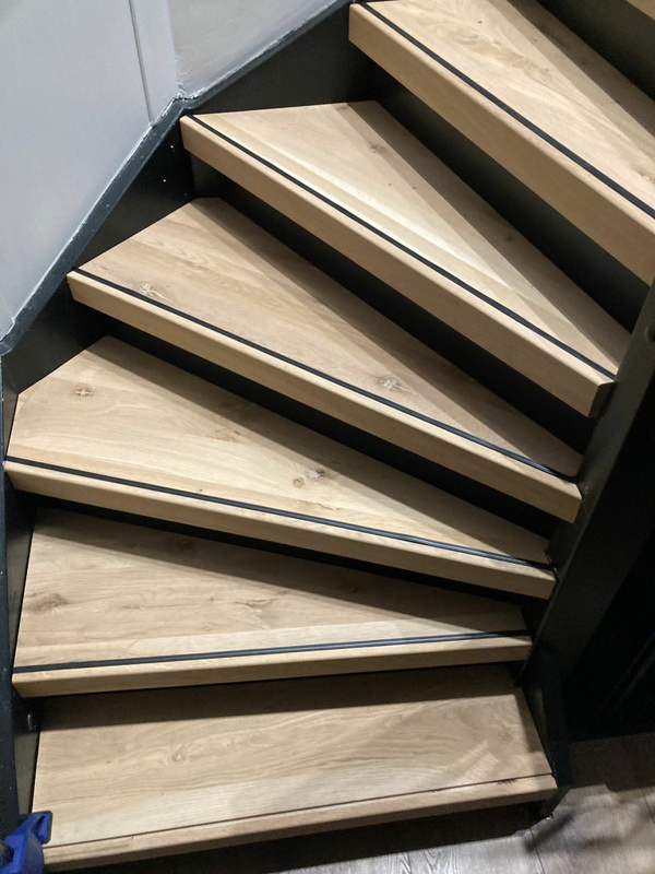

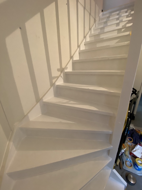

Zo trap steiger gehuurd en het trapgat dicht gemaakt. Veel meer werk dan ik had gedacht maar het is gedaan. Denk dat een ARBO ambtenaar wel een beroerte had gekregen van de kapriolen die ik heb uitgehaald, maarja je moet wat he..
Afbeeldingslocatie: https://tweakers.net/i/QeVOl6SzADj74jEcnndeJP85zgA=/x800/filters:strip_icc():strip_exif()/f/image/vbU9YP7n7xwLchUjNX6KqL3V.jpg?f=fotoalbum_large
Afbeeldingslocatie: https://tweakers.net/i/znZiH1EN_jn0nVa7X3ecqsz5ebI=/x800/filters:strip_icc():strip_exif()/f/image/wrmf990Oq48qkpBGJWVx4U0H.jpg?f=fotoalbum_large
Nu door met de elektra en bekabeling.

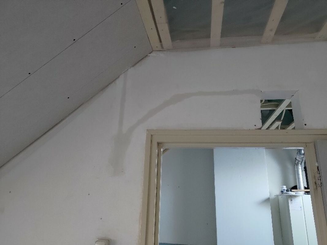

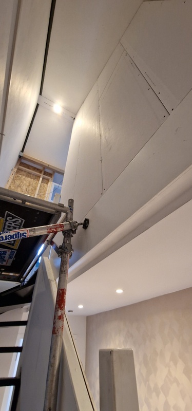

Ik krijg hier komende week een nieuw plafond en isolatie van de woningbouw,en ze zijn al druk bezig geweest. Maar èèn ding stoorde ik mij wel aan: die lelijke leidingen over de muur.
Afbeeldingslocatie: https://tweakers.net/i/sLqlAiWsms4M9czFXd1ahYzzvEo=/full-fit-in/4920x3264/filters:max_bytes(3145728):no_upscale():strip_icc():fill(white):strip_exif()/f/image/MCaGBMCUqkFwW134tpuubqtj.jpg?f=user_large
en tja wat je dan aantreft :X
Afbeeldingslocatie: https://tweakers.net/i/wlrSU_dKOgnakSIQBotBaLpQcww=/full-fit-in/4000x4000/filters:no_upscale():fill(white):strip_exif()/f/image/CCUKXGRBL47UrJpZ7empHQpx.png?f=user_large
dus dan maar meteen groot werk van gemaakt
Afbeeldingslocatie: https://tweakers.net/i/XqXTBdYzZhVxkp4BmeJGS_D1ebc=/full-fit-in/4000x4000/filters:no_upscale():fill(white):strip_exif()/f/image/yZwyhuYcBCgDuehfVm7vf6R7.png?f=user_large
officieel mag ik niet zelf prutsen met electra van de woningbouw. Maar als de woningbouw zulk prutswerk gewoon achter een plaatje hout wegwerkt, nou dan kan ik mij ook wel uitgeven voor electricien. :z
t kan er alleen maar beter van worden zeg maar.
morgen verder.

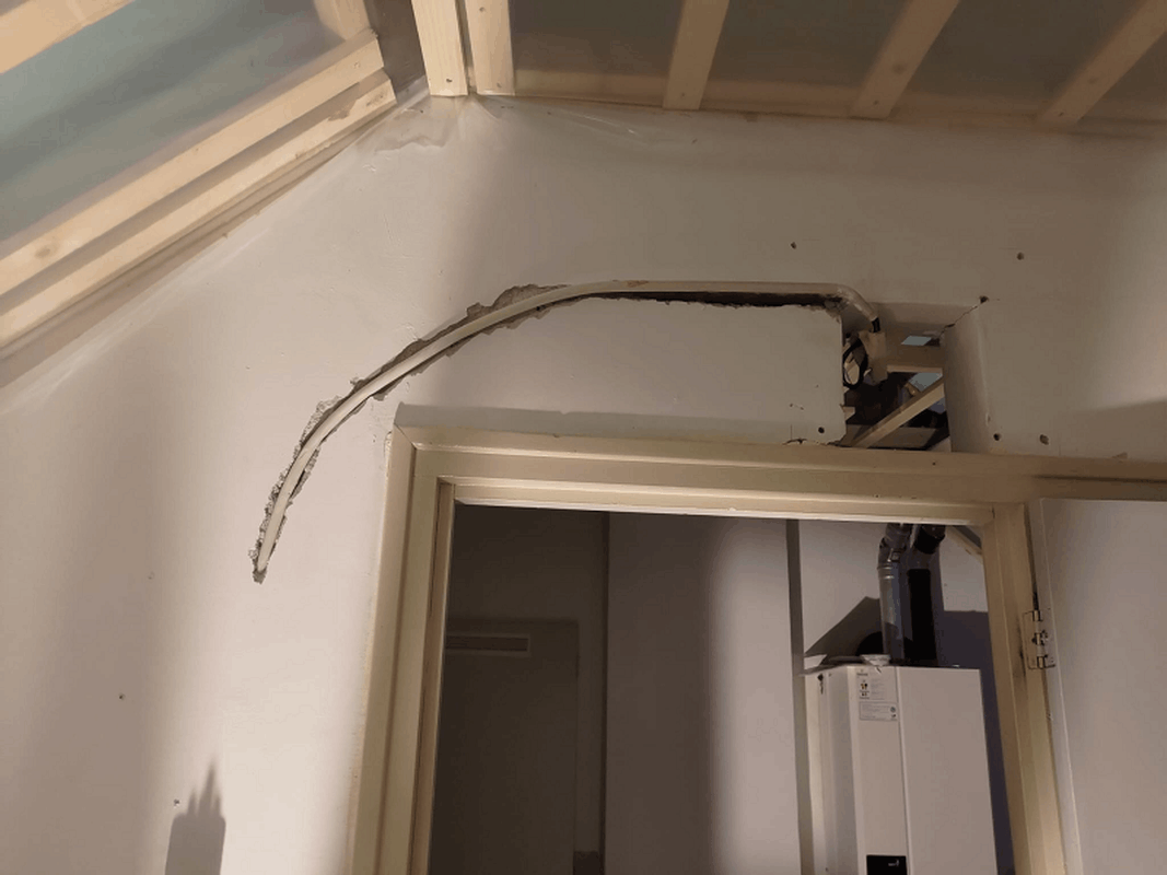

@mrc4nl mooi dat je de leiding wegwerkt, maar beter maak je rechte paden met je leidingwerk. Deze gaat praktisch onvindbaar zijn voor een toekomstig bewoner. De kans op per ongeluk een electraleiding raken is zo een stuk groter

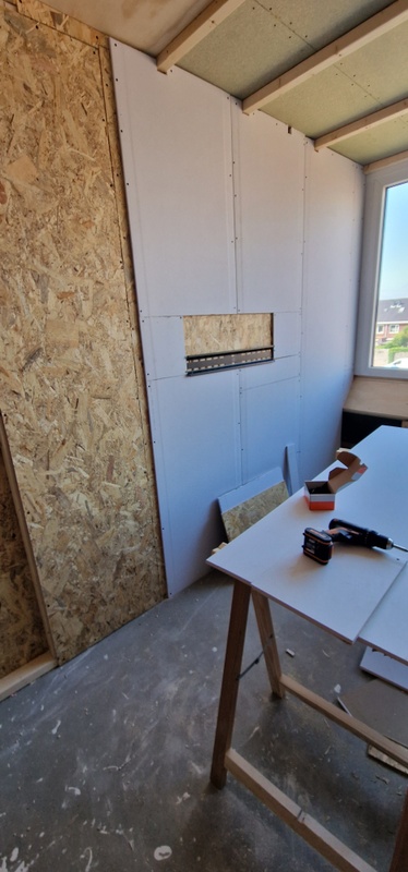

Gipsplaten aan deze kant erop zodat ik de stopcontacten kan gaan plaatsen, en de juiste gaten kan maken voor de kabels voor de tv (die uiteraard door de muur gaan).
Afbeeldingslocatie: https://tweakers.net/i/TKdsonsBXW_HiNNJhS3TlSC86Pc=/x800/filters:strip_icc():strip_exif()/f/image/2kT4UHYkalAVx2uFE1hzhYJk.jpg?f=fotoalbum_large

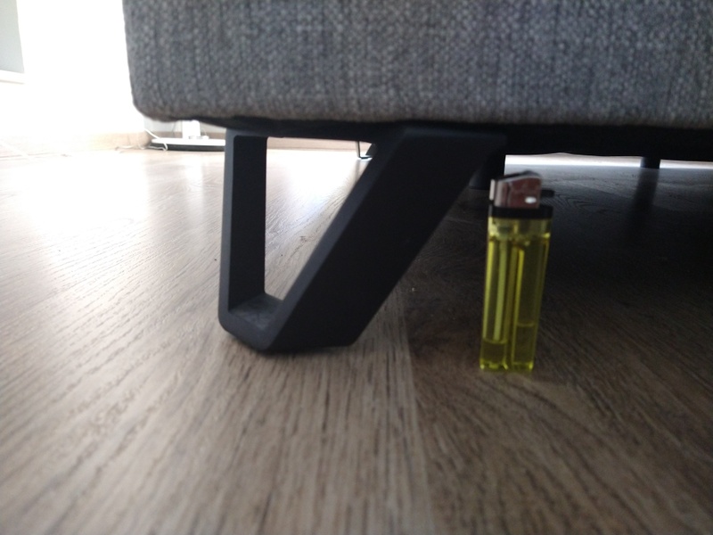

Ok, slaapkamer vraagje:
Ik heb een Swiss Sense bed met rondom onderstaande poten (aansteker for size, had geen banaan op zak :+ ):
Afbeeldingslocatie: https://tweakers.net/i/JNEsWz-GDjc5gwt3OQz8Mp1jG2I=/800x/filters:strip_icc():strip_exif()/f/image/DNAnSpx7laZFCKlIHmvmzI64.jpg?f=fotoalbum_large
Verder nog een zit steunpoten van 6*6 cm.
Spul is 10cm hoog en das net te laag voor onze robotstofzuiger. Wil ik dus graag verhogen. Ikea kast met 11 nog wat cm poten is probleemloos voor de robot; afgaande op het internet is de robot zelf 9,65 cm hoog en zou ie onder 10,5 cm moeten passen. Kom dus net een beetje tekort :(
Maar waar verhoog je zoiets mee? Moet uiteraard wel stevig staan enzo, en 0,5 a 1 cm lijkt weinig, maar is best veel op zo'n kleine oppervlakte. Zitten nu ook anti slip dingen onder zodat het niet gaat lopen.
Ik kan uiteraard naar de winkel terug en 80-100 euro uitgeven aan een nieuwe potenset van 12 of 15 cm, maar dat lijkt me wat stijl.
Iemand ideeën? :)
[ Voor 10% gewijzigd door The Eagle op 23-07-2023 20:09 ]

Als je het simpel / budget wilt doen dan: plaatje hout tussen poot en bank om de boel te verhogen en deze zwart maken
  • Teijgetje
  • Laatst online: 21:53
@The Eagle
Of extra dikke rubber anti slip dingen, oude er af en nieuwe vastplakken met bisontix.
Als je aan een centimeter genoeg hebt kun je een tegeldrager op maat snijden.

@The Eagle
Gaatjes boren en dit erin.
Afbeeldingslocatie: https://m.media-amazon.com/images/I/61E1USPL+xL._AC_SX522_.jpg
  • The Eagle
  • Laatst online: 23:59
The Eagle
I wear my sunglasses at night
Thanks, maar dat ziet er niet echt uit ben ik bang. Oog en Mrs Eagle willen ook wat ;)
Rubber tegel suggestie van @Teijgetje zou ik even kunnen proberen, das redelijk low budget geloof ik.
Wat @cverkooyen zegt, stuk hout er tussen had ik nog niet aan gedacht. Is wel even de vraag of ik dan geen nieuwe bouten oid nodig heb, maar wel de mooiste oplossing denk ik
* The Eagle genoeg inspiratie nu, ik ga even nadenken :)

The Eagle schreef op zondag 23 juli 2023 @ 21:40:
Wacht effe...
Voetjes of dopjes die heel vaak onder zulke pootjes zitten, vind je er niet uitzien...
Maar een stuk tuintegel wel?
Als je iets wil dat er mooi uitziet moet je 4 metalen strips van 10 dik laten maken.
Gaten erin en zwart spuiten.
Deze dan tussen je bed en de poten bevestigen.
Zou ook met hardhout kunnen.
[ Voor 17% gewijzigd door Rzaan op 23-07-2023 22:18 ]

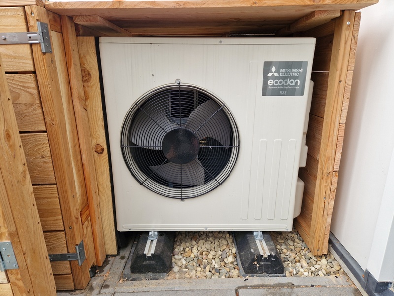

jichem schreef op vrijdag 21 juli 2023 @ 09:47:
Ik moet komende winter, ivm een zeurende buurvrouw, eigenlijk ook een kast/scherm maken om het geluid aan de aanzuigende kant van de warmtepomp iets te dempen.
Zijn er ook oplossingen die het rendement niet negatief beïnvloeden?
Weet je zeker dat dit luchtgeluid is, en geen trillingen?
Zoals ik het begrijp, staat je WP tegen haar gevel aan. Als het trillingsgeluid is, dan gaat een plank niets helpen. Zou ook verklaren waarom alleen zij er last van heeft
Om iets tegen trillingen te doen, is de vraag hoe hij nu gefundeerd is, en dat deze los en op voldoende afstand staat van de fundering van de woning van je buurvrouw.

Precies, een plaatje multiplex tussen het bed en de poten en niet onder de poten, dat kun je zelfs nog met een stukje stof bekleden.

Arjan schreef op zondag 23 juli 2023 @ 10:09:
Dat heb ik vandaag gedaan, ik heb sleuven gefreesd en de boel recht getrokken
Echter heb ik een fout gemaakt met draden trekken. ik ben twee zwarte en een aarde draad vergeten.
echter denk ik ook niet dat ik die ooit door een flexibele 16mm buis had kunnen proppen -O-
(bruin/blauw/aarde/zwart1/zwart2/zwart3)
dus moet denk ik toch uitwijken naar 19mm.

The Eagle schreef op zondag 23 juli 2023 @ 20:00:
Iemand ideeën? :)
Ik zou voor 80-100 euro niet zelf gaan zitten prutsen aan de stabiliteit van een bed dat meer dan het tien- of twintigvoudige kost. Zal wel vloeken in de kerk zijn in dit topic. Is het een nieuw bed? Kan Swiss Sense de pootjes niet uitruilen met een langere variant tegen coulancetarieven?

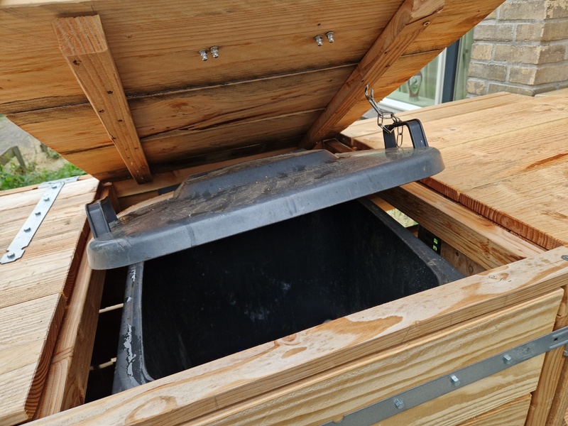

Eerder dit jaar is bij ons een warmtepomp geplaatst, de buitenunit staat in de voortuin. I.v.m. de beschikbare ruimte staat hij vrijwel strak op de erfgrens. Hier wilde ik graag een kast omheen maken, voor het zicht maar ook met als doel het geluid nog enigszins te dempen. Daarnaast had ik het plan om de containers te verplaatsen naar de voortuin aangezien ze daar uit de weg staan. Dat is natuurlijk geen gezicht dus daar moest dan wel een kast omheen.
In de achtertuin heb ik een afdak van douglas dus wilde diezelfde stijl aanhouden. De containerkast moest zo compact mogelijk gebouwd worden om genoeg ruimte te laten voor de warmtepomp. I.v.m. druk leven is voor mij de bedoeling dat klussen leuk is en niet teveel op werken gaat lijken. Om die reden heb ik dit keer eens niet teveel uitgezocht/getekend maar gewoon wat hout gehaald en aan de slag gegaan en veel "in het werk bepaald'. Voor mij een beetje onwennig maar op zich prima bevallen.
Plaatjes zeggen meer dan woorden dus het resultaat:
Afbeeldingslocatie: https://tweakers.net/i/giT28Ho83HJ3wpNjIHmhF-hBR6s=/800x/filters:strip_icc():strip_exif()/f/image/IQpt5t1VKLyGpjFqfqdcWYwv.jpg?f=fotoalbum_large
De achterkant opgebouwd op het muurtje dat er al stond:
Afbeeldingslocatie: https://tweakers.net/i/1S6MfVaFUkmiZ-GciDFQp4VEs7o=/800x/filters:strip_icc():strip_exif()/f/image/NIHAOOOKqBc88ibnuaz7Fsvp.jpg?f=fotoalbum_large
De kast om de warmtepomp is in vier delen opgebouwd die eenvoudig te verwijderen zijn i.v.m. bereikbaarheid voor onderhoud. Het idee is dat de aanzuig voornamelijk via de achterkant is maar kan ook nog via de zijkant uit de containerkast lucht aantrekken. Aan de kant van de uitblaas is de zijkant afgedicht met tochtband om kortsluiting te voorkomen. De bovenkant en andere zijkant ga ik nog afwerken met geluidsisolatie wat risico op kortsluiting nog verder zou moeten wegnemen.
Het zijschot hangt met een klemverbinding aan de muur (bedverbinder die ik nog had liggen). Deze zijkant is er naar boven toe dus zo vanaf te pakken.
Afbeeldingslocatie: https://tweakers.net/i/Vqu7orllPiiCPWCxrYL_vSII-bc=/x800/filters:strip_icc():strip_exif()/f/image/zozCknSJ4JS8bLIBGuxigy59.jpg?f=fotoalbum_large
Lamellen achterkant kunnen dus eenvoudig weggepakt worden, zoveel mogelijk gewerkt met opsluiten i.p.v. vast bevestigen. Op het muurtje bijvoorbeeld de lat geschroefd die in de onderkant van de lamellen valt en hem zo op zijn plek houdt.
Afbeeldingslocatie: https://tweakers.net/i/zI2QykV8KXe_0vIawCyEKhiWklI=/800x/filters:strip_icc():strip_exif()/f/image/ZH2x605ypOchWv9QPhf8Oqbj.jpg?f=fotoalbum_large
Zo ziet het er uit met de voorkant verwijderd. Dit is het enige element dat met bevestigmateriaal vast zit. Twee bouten in de containerkast links en twee bouten in het zijscherm rechts. Hier heb ik gebruik gemaakt van rampamoeren voor de borging (geen schroeven of gedoe met moertjes).
Boven en rechts komt dus nog isolatie, aan de onderkant plak ik denk ik nog wat tochtband om risico op kortsluiting weg te nemen.
Afbeeldingslocatie: https://tweakers.net/i/_j0OmO7X3PpmVUPKLL8nBctSiv0=/800x/filters:strip_icc():strip_exif()/f/image/HuO97BPm1r2wOGZ1FPJtXK51.jpg?f=fotoalbum_large
Een vakje met deurtje gemaakt voor de tuinslang
Afbeeldingslocatie: https://tweakers.net/i/zLlNX93lc0mQ9PHQTm_yhc0oRmA=/800x/filters:strip_icc():strip_exif()/f/image/uyaYkzyhZ5VtagRWaTwlhB4O.jpg?f=fotoalbum_large

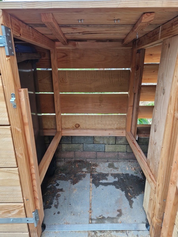

Binnenaanzicht van het containerdeel. Rechts is hier de warmtepomp te zien die uit de kast ook nog aan kan zuigen door de kiertjes. Op de grond heb ik een aluminium strip geplaatst die de staanders op de juiste breedte houdt. De kast staat op een plek waar ruim 5cm afschot is en ik heb ervoor gekozen de kast recht te houden. Ik heb onder de poten stelvoeten geplaatst (had ik nog liggen) zodat ik hem recht kon zetten en eventueel in de toekomst ook nog na kan stellen als de boel verzakt o.i.d.
Interessante overweging waar ik tegenaan liep is dat de kast nauwelijks stevigheid heeft aan de voorkant doordat hij volledig uit deuren bestaat. Echter, als de deuren dicht zitten geven deze de stevigheid aan de constructie. Aangezien je normaliter altijd maar hoogstens één deur opent is dit in de praktijk niet echt een probleem.
Andere punt waar ik tegen aanliep is dat door mijn compacte bouw het noodzakelijk is dat de deuren "gelijk"/"90 graden" openen. Met de kruishengen die ik gekocht had werkte dat alleen natuurlijk niet. Om die reden heb ik ze aan de binnenkant gemonteerd zoals op de foto te zien is. Een beetje een raar gezicht maar met de deuren dicht vind ik het niet hinderlijk. Ik had weinig zin de scharnieren weer terug te sturen en had ook nog niet echt een idee hoe dit anders eenvoudig op te lossen.
Afbeeldingslocatie: https://tweakers.net/i/gWrV9MI42HwDA8huyyGQY0THvpE=/x800/filters:strip_icc():strip_exif()/f/image/bpFXemB3qrFeuqiqlNNfiGlX.jpg?f=fotoalbum_large
Tot slot een kettinkje aan de container en een haakje aan het deksel zodat hij mee open gaat. Ik heb geen gasveren o.i.d. zodat het deksel open blijft staan. Ik denk dat ik dat niet zo belangrijk vind, mocht het toch hinderlijk zijn kan ik er nog eens naar kijken.
Afbeeldingslocatie: https://tweakers.net/i/LVSO1lcrIbxJtjhsgKPO5L5YDzY=/800x/filters:strip_icc():strip_exif()/f/image/4CNbyPMciVAoNWXFeB7dZxfY.jpg?f=fotoalbum_large
Wat nu nog open staat op af te ronden is om het hout te behandelen met transparante beits, ons doel is om de huidige kleur ongeveer te behouden (niet te warm maar ook niet helemaal vergrijsd).
De laatste stap is de geluidsisolatie. Mijn oorspronkelijke plan was om te werken met "Merfocell PU", dit zijn zware akoestische platen. Het idee zou zijn om de lamellen te bekleden met 20mm en de bovenkant en zijkanten met 40mm. In totaal kom ik dan echter wel op ongeveer €300 aan isolatie. Ik overweeg om voorlopig eerst eens van dat simpele noppenschuim te plakken (heb ik nog liggen) en eens te kijken hoe dat gaat in de winter qua geluid.
Door de praktische manier van bouwen heb ik hout en materiaal een beetje gaandeweg verzameld. Ik heb het plaatje niet helemaal compleet maar het hout en bevestigsmateriaal schat ik op ongeveer €300. Verder inmiddels 2 maanden erover gedaan maar dat komt vooral door lange werkonderbrekingen en af en toe eens een latje zagen (druk druk druk :9 )
Qua zicht blij met het resultaat. Wat betreft geluid kunnen we natuurlijk niet teveel verwachten, zeker niet zonder zware isolatie. Wat betreft de efficiëntie van de warmtepomp wordt het ben ik bang moeilijk valideren, het zal ongetwijfeld iets impact hebben maar gevoelsmatig is er nog wel aardige ruimte voor luchtstorming.
  • Andrehj
@assje Netjes! Zo mooi zie je ze niet zo vaak.
Toch zou ik de spleet rondom de WP nog dicht maken om elke mogelijkheid op kortsluiting van de lucht tussen voor- en achterkant van de WP te voorkomen. Vergeet niet dat elke graad koudere buitenlucht waarin de WP draait je rendement (en dus geld) kost.

Dat heb je keurig gedaan.
Het lijkt alsof je erg goedkoop hout hebt gebruikt. Heb je al nagedacht hoe je gaat voorkomen dat het na 5 jaar verrot is :?
  • assje
  • Laatst online: 00:08
nokiaan958GB schreef op maandag 24 juli 2023 @ 21:53:
Douglas is prima duurzaam hout en wordt volop gebruikt voor buitentoepassingen. Levensduur onbehandeld 10-15 jaar, we gaan hem nog beitsen dus dan langer. Staat ook bijna volledig vrij van de grond en op het zuiden; heeft dus niet al teveel te lijden.
Kan zomaar dat de kast de warmtepomp overleeft.

Ik heb gelukkig wat mensen die me helpen tijdens de verbouwing waaronder een gepensioneerde maar zeer vaardige aannemer maar die komt wanneer hij tijd heeft en die komt deze week de ondervloer boven aanpakken want in een aantal kamers ligt het open. Echter was ik nog niet in de gelegenheid geweest om extra stopcontacten aan te leggen maar als de vloer dicht gaat, nouja, je snapt het wel.
Vanavond dus de voorbereidingen gedaan zodat de vloer in de gang en werkkamer voor dicht kan.
Het is nog niet klaar natuurlijk.
Er lag een losse groep naar de badkamer voor de wasmachine maar dat was een enkele groep. Van de nood een deugd gemaakt en die kabel vervangen voor een 5-aderige kabel.
Die enkele groep heb ik uiteraard repurposed als groep voor de extra stopcontacten die in de kamers komen.
Afbeeldingslocatie: https://tweakers.net/i/PUqrSCFYEk2RIwJOA2y4iRYd0Qs=/232x232/filters:strip_icc():strip_exif()/f/image/q3Ihw2wotm5ymB7fvVlp8lvd.jpg?f=fotoalbum_tileAfbeeldingslocatie: https://tweakers.net/i/GPGsnMI282_PjLAxvoh4WQmupHw=/232x232/filters:strip_icc():strip_exif()/f/image/vbcWz7x3dW45jEfTmapgG7VF.jpg?f=fotoalbum_tileAfbeeldingslocatie: https://tweakers.net/i/0J5dWpmX__qBjj3cmv2TX7DJ9JM=/232x232/filters:strip_icc():strip_exif()/f/image/SFHK3P79BRMLxBcfFRU1WSVv.jpg?f=fotoalbum_tile
Afbeeldingslocatie: https://tweakers.net/i/0piUTtkJtm3gKVbrLla6kI74zHI=/232x232/filters:strip_icc():strip_exif()/f/image/aD9M8r7NwwT3k92TKcCwX80c.jpg?f=fotoalbum_tileAfbeeldingslocatie: https://tweakers.net/i/HMRoANKK2y9saEUMcYz2j8c1U1Y=/232x232/filters:strip_icc():strip_exif()/f/image/5cZGboKqk54uC5xel85h8Vwv.jpg?f=fotoalbum_tile

Deze week de laatste aanpassing aan de trap gedaan. Wat is er uiteindelijk gebeurd in grote lijnen:
1) trap dicht gemaakt (was eerst open trap)
2) trap zwart geverfd
3) massief eiken overzettreden erop met 3 lagen skylt
Meeste tijd kost toch vaak de afwerking en het netjes maken. Uiteindelijk best tevreden erover.
Plaatjes zeggen meer dan woorden:
Afbeeldingslocatie: https://tweakers.net/i/xqlYM6ncoXH7KZoGb63g1-7WC3o=/x800/filters:strip_icc():strip_exif()/f/image/iqQrziSIwOcXVwbvpl9GrOWv.jpg?f=fotoalbum_large
Afbeeldingslocatie: https://tweakers.net/i/QjcmkqhwAQ8QvcvKV3i_wGXss8c=/x800/filters:strip_icc():strip_exif()/f/image/9MBG46dGFWPivKeiAe26VkIV.jpg?f=fotoalbum_large
Afbeeldingslocatie: https://tweakers.net/i/7JUFZ473ISrHjzdU2aGe9fkP7lA=/x800/filters:strip_icc():strip_exif()/f/image/UOoSxt8bUYrpxa5OZGvtOYEa.jpg?f=fotoalbum_large
[ Voor 5% gewijzigd door mierenfokker op 25-07-2023 13:50 ]
  • Rzaan
  • Registratie: Mei 2018
  • Laatst online: 18:03
Rzaan
Altijd zoekende
Heb je nog speciale zwarte verf voor trappen hiervoor gekocht @mierenfokker ?
Ziet er mooi uit!

mierenfokker schreef op dinsdag 25 juli 2023 @ 13:48:
Erg netjes! Zou alleen nog het randje tussen het zwart en het wit iets netter maken. Maar dat is wel een beetje mierenneukerij :P
Ziet er mooi uit. Ik wil zelf zoiets ook nog eens doen, maar ik ben bang voor wat er onder het tapijt vandaan komt aangezien de huidige trap bekleed is.
Aan mensen die me ipv mijn gebruiken: hebben jullie in het echt ook zo'n spraakgebrek?
bij deze. heb zelf de boel dichtgesmeerd met Rotband.
Afbeeldingslocatie: https://tweakers.net/i/A7u3_3gKTicPAJk_GojS8pLWNMM=/full-fit-in/4920x3264/filters:max_bytes(3145728):no_upscale():strip_icc():fill(white):strip_exif()/f/image/reUVIjzBuMz8EmU64unV4jrd.jpg?f=user_large
draden lopen nu mooi recht omhoog, niet meer opzij.
moet nog wel het luik dichtmaken, maar moet ff kijken hoe ik die boel ga opvullen. ga geen kilo's gips erin mieteren.
ora et labora
  • Trilliwilli
  • Registratie: September 2018
  • Laatst online: 19:50
Stukje gipsplaat erin en dat netjes afwerken met gips. Prima oplossing en heb je maar een beetje gips nodig.

  • Flix20
  • Laatst online: 20:23
mrc4nl schreef op dinsdag 25 juli 2023 @ 14:35:
Paar latjes aan de binnenkant en daar dan een gipsplaat op maat tussen frotten en afsmeren.
