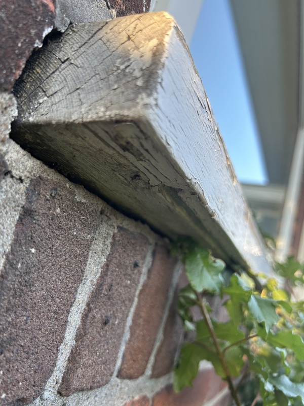

Mijn onderdorpel is deels rot. Ik wil hem bij de blauwe lijn over de lengte doorzagen en hier een nieuw stuk in lijmen met repair care houtrot vuller.
Ik vind echter geen balk met deze maat (46hx85 diepte heb ik nodig ). Wilde eindelijk een bestaande nieuwe dorpel kopen en door midden zagen maar die vind ik dus niet. A,b, of Aa,cc profielen zijn te klein. Is de enige oplossing een gewone meranti balk te lopen en die pas te maken?
De huidige dorpel loopt ook gelijk (niet aflopend).
Een stenen dorpel is geen gezicht omdat ik er naast nog 2 gelijke kozijnen heb

Waypoint schreef op dinsdag 18 juli 2023 @ 13:14:
Dat probleem heb ik hier ook met o.a. de kozijnen van de garage. Een profiel wat nergens meer is te vinden.
Een nieuwe op maat maken of in zijn geheel vervangen voor een standaard maat is hier de enige oplossing.
Ik heb een oscillerende multitool, bij jou zou ik dan zo dicht mogelijk bij het raam zagen en daar een andere (stuk) dorpel tegenaan schroeven.

@Waypoint
waarom alsnog geen nieuwe stenen dorpels, ziet er een stuk gelikter uit, en hebben geen onderhoud nodig

  • Waypoint
Waypoint
Music Addicted
HyperTrophy schreef op dinsdag 18 juli 2023 @ 14:43:
@Waypoint
Dan moet ik dat ook aan de andere kozijnen er naast doen en dat is dan ineens 4x zoveel werk

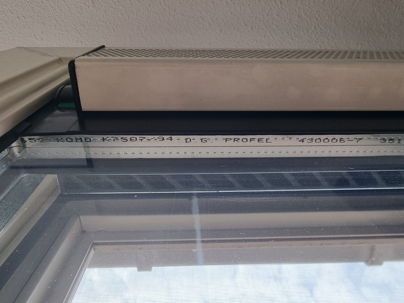

  • miicker
Ons huis gaat in de verkoop, een van de vragen op de vragenlijst is wat voor glazen we hebben. Hoe kom ik daar achter? Ik lees dat het vaak in het glas staat, maar in het glas lijkt het niet te staan.
In het glas staat "Komo K7507/94", als ik daar op zoek vind ik niets.
Iemand die misschien weet wat voor glas dit is, of hoe ik er achter kan komen?

  • Martinusz
  • Laatst online: 23:08
miicker schreef op dinsdag 18 juli 2023 @ 19:34:
https://www.milieucentraa...et-glas-in-mijn-ramen.pdf
Check ook de “vlammen”test ;)

  • chrisborst
  • Laatst online: 19-10 21:30
Ik vermoed dat de 94 staat voor 1994. Dus het zal waarschijnlijk dan gewoon dubbel glas zijn.
  • Caelorum
  • Laatst online: 23:18
chrisborst schreef op dinsdag 18 juli 2023 @ 19:59:
Bij HR+ en HR++ staat het er sowieso bij, dus dat zal dubbel glas zijn inderdaad.
  • _eLMo_
_eLMo_
Ik chargeer graag
Caelorum schreef op dinsdag 18 juli 2023 @ 20:37:
Dat is zeker niet altijd het geval.
  • Guldan
  • Laatst online: 17-10 21:45
Guldan
Thee-Nerd
Zoals hierboven al gezegd is met de vlam test weet je het zeker. Zie je geen andere kleur vlam dan is het gewoon dubbel glas. Zie je een ander kleur vlammetje dat zit er gas tussen en is het hr+ of hr++.

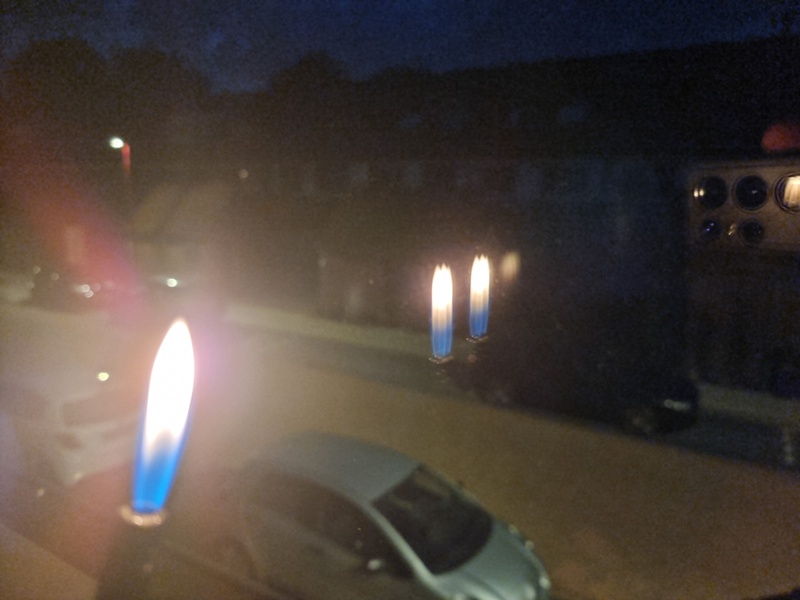

  • miicker
Nee, er staat ook een datum in namelijk 31-05-2005.
  • Thimmah
  • Laatst online: 30-08 23:17
Guldan schreef op dinsdag 18 juli 2023 @ 20:51:
Het is trouwens de hr coating die de vlam verkleurd niet het gas.

  • miicker
Ik denk dat het gewoon dubbel glas is, maar ik weet het niet zeker, de derde weerspiegelde vlam lijkt wel iets anders van kleur:
Afbeeldingslocatie: https://tweakers.net/i/M1X_64T0b_m_9Jfcd1OudaBMdxQ=/800x/filters:strip_icc():strip_exif()/f/image/Ot9aVMrlEB2hfgXp7egorMD8.jpg?f=fotoalbum_large

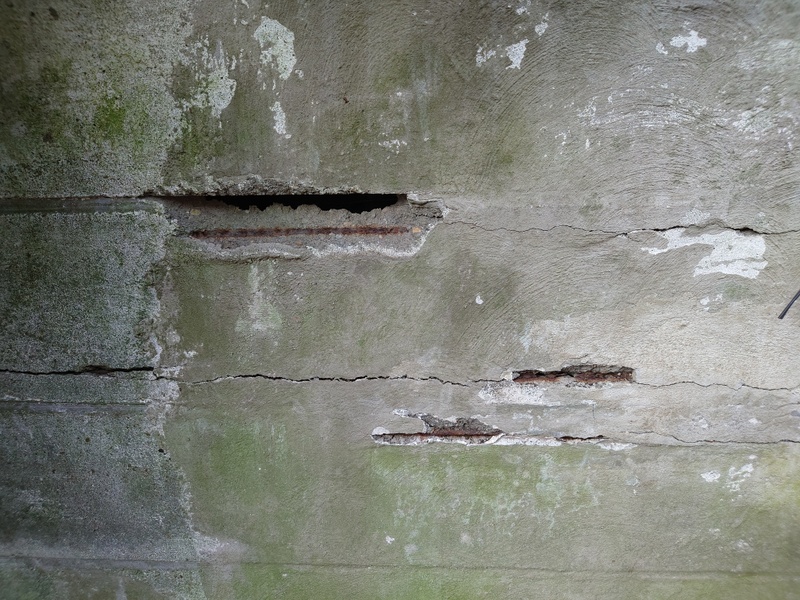

Ik heb dus zo'n spuuglelijke betonnen schutting die last lijkt te hebben van betonrot.
Kan ik dit gewoon dichtsmeren met betonreparatie?
Ander idee is om de schutting met betonstuc wat op te leuken. Is dat ook geschikt als reparatiemiddel, of beter eerst repareren en dan stucen?

Zwartoog schreef op woensdag 19 juli 2023 @ 09:52:
Je kunt er voor de leuk wat in smeren, maar zo te zien is het dweilen met de kraan open.
Je ziet aan de verschillende lengtescheuren dat ie al aardig vertrokken is met zijn betonrot. Dus je kunt nu gat A en B dichtsmeren, maar de gaten C en D zijn al onderweg :P
Tijd voor een nieuwe schutting vrees ik.
Of lekker zo laten, ga voor die brocante look :D
Ik denk ook dweilen met de kraan open. Als de palen nog wel goed zijn zou ik kijken of ik er een houten schutting van kon maken. Grenen kost je ca 50-75 euro per deel.
Of gewoon bamboe matten er tegenaan ofzo, zie je het ook niet meer :)

Thee-Nerd
miicker schreef op dinsdag 18 juli 2023 @ 22:56:
Dit lijkt mij gewoon dubbelglas met hr++ heb je duidelijk een andere kleur. Ik heb geprobeerd een foto voor je te maken.Afbeeldingslocatie: https://tweakers.net/i/3DbrIm8zb8-9Y0rK3CXKZ7xbzZc=/x800/filters:strip_icc():strip_exif()/f/image/TAIK4MdFG2kZDdWZ3lp5YY4Q.jpg?f=fotoalbum_large
Zie het paarse vlammetje in mijn foto.
You know, I used to think it was awful that life was so unfair. Then I thought, wouldn't it be much worse if life were fair, and all the terrible things that happen to us come because we actually deserve them?

  • Zwartoog
  • Laatst online: 19-10 12:12
AtomicShockwave schreef op woensdag 19 juli 2023 @ 19:58:
Aie, ok, dan is er geen redden meer aan. Ik had gedacht dat wanneer het staal weer opgesloten zou worden, ook de rot stopt.
Brocante look, het is maar hoe je het verkoopt :D Op de foto ziet het er best leuk uit inderdaad.
Ik ga dan wel met betonstuc kliederen, vrouwlief wil op een ander deel van de schutting een Efteling-achtig stucwerk aanbregen, kan ik hier wat oefenen.
The Eagle schreef op woensdag 19 juli 2023 @ 20:12:
Normaal is de schutting al goed gecamoufleerd door begroeiing. Het is omdat we erbij moesten dat we flink gesnoeid hebben en dit zo zagen. Als er constructietechnisch niets te redden is dan zij het zo, en over een jaar is het weer groen :) Schutting staat er vermoedelijk ook al meer dan 80 jaar. Palen staan overigens nog bijzonder recht.

Schuimbeton ziet er zo uit als je een stuk eraf breekt.
Afbeeldingslocatie: https://www.nbcleek.nl/wp-content/uploads/2019/02/9439_016_1-768x513.jpg
  • Rzaan
  • Registratie: Mei 2018
  • Laatst online: 18:03
Rzaan
Altijd zoekende
Schuimbeton heeft in de regel volgens mij ook geen wapening.
