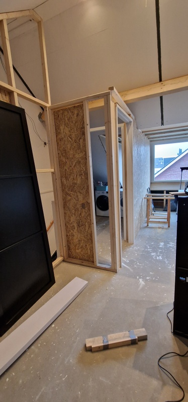

Mening gevraagd:
Ik ben bezig met stalen stelkozijnen vervangen voor houten kozijnen. Het verwijderen is een fluitje van ‘n cent.
Nu blijven de kozijnen en deuren dezelfde maat. Maar een stelkozijn klemt tussen de muren en dus is de dagmaat in de muur geen 101 (wat ik nodig heb voor de nieuwe kozijnen) maar slechts 97 cm.
De vraag is nu: hoeveel ruimte is nu slim om te gaan maken? Hoeveel ga ik met de zaag van de (cellenbeton) muur afhalen zodat het nieuwe kozijn ertussen past?
- zoveel eraf zagen dat het kozijn exact past
- een centimeter of wat ruimer zagen
- veel(?) ruimer zagen.
Heeft ook te maken met hoe ik de montage wil doen. Mijn idee nu is het kozijn stellen, dan vulplaatjes ertussen, vastzetten met slagpluggen of cellenbetonschroeven en vervolgens de rest dichtpurren.
Ik doe deze klus voor het eerst dus alle tips zijn welkom!
Afbeeldingslocatie: https://tweakers.net/i/5UUVVieICTvTqGt8AAxCIpk8JIA=/800x/filters:strip_icc():strip_exif()/f/image/njYVFqwvE9CRtfOsJoLX69sU.jpg?f=fotoalbum_large
  • Maeslant
  • Laatst online: 21:11
t14wo schreef op donderdag 13 juli 2023 @ 18:55:
Mening gevraagd:
Ik heb er 1 cm extra afgezaagd aangezien de meeste kozijnen een uitsparing hebben. Ik gebruikte kozijnen van de hornbach.
Voor kozijnen geen slag pluggen gebruiken maar kozijn schroeven. Zo hoeft je geen vul plaatjes te gebruiken. Daarna opvullen met pur.
Zo doen de twee bouwbedrijven die ik ken het ook.
  • t14wo
  • Laatst online: 23:46
Maeslant schreef op donderdag 13 juli 2023 @ 19:26:
Heb je goede kozijnschroeven die goed pakken in cellenbetonblokken?
Zie dat de Fisscher FFS kozijnschroef geschikt is voor cellenbeton. https://www.fischer.nl/nl...hroeven/kozijnschroef-ffs
[ Voor 13% gewijzigd door t14wo op 13-07-2023 19:47 ]
Mening gevraagd:
Heb hier thuis ook bij twee doorgangen de dagmaat vergroot i.v.m. nieuwe kozijnen. Heb hierbij wel proberen zo strak mogelijk te werken. De kozijnen zijn daarbij zo gemaakt / gefreest dat er aan beide kanten een overlap / sponning over de bestaande muur zit voor meteen een nette aansluiting. Paar mm speling is nog wel handig om e.e.a. te stellen. Kaarsrecht zagen op 2,50 lengte is ook best een uitdaging. :) En een tweede zaagsnede om nog 2 mmm extra eraf te halen, gaat daarna ook niet meer strak lukken. Dan kun je beter met een grove rasp/schaaf een eventuele uitstelping nog makkelijk weg werken. Heb ook eerst het stucwerk met een multitool ingezaagd, om te voorkomen dat er teveel schade ontstaat bij het zagen.
Aan de rechterzijde op de foto, lijkt het erop dat er nog een "neusje" gelijmd zit haaks op de muur. Veelal kun je deze makkelijk eraf tikken, dan heb je meteen wellicht de benodigde ruimte gewonnen. Daar viel voorheen je stelkozijn omheen.
  • t14wo
Kingsolo schreef op vrijdag 14 juli 2023 @ 16:03:
Die sponning heb ik ook. Maar gek genoeg is die dan minder breed dat de gasbetonblokken. De sponning/sparing is 90mm breed terwijl de blokken 100 zijn. En incl. Stuc 105 ofzo. Maar totaal is het kozijn 115 mm, dus dat past opzich prima.
Dat stukje tik ik er straks inderdaad af!
Ik ga dan gewoon de muren 15mm breder zagen dan de totale breedte van het kozijn. Dan kan ik ze stellen en vastzetten met kozijnschroeven. En als alles vastzit pur ik de kieren dicht.

t14wo schreef op vrijdag 14 juli 2023 @ 18:09:
Ik bedoelde eigenlijk een andere sponning. Deze is er specifiek ingefreest door de kozijnenboer. De voorzijde (aanzicht) van het kozijn (dikte) dekt dan de zaagsnede meteen volledig af. Als ik deze breder had uitgezaagd, was het niet afgedekt. Anders had je het hele kozijn door de dagmaat heen kunnen duwen. Nu duwde ik het van een zijde strak tegen de bestaande muur. Makkelijk te stellen. Vandaar dat ik zo strak mogelijk wilde uitzagen, dan heb je ander ander kant van de muur alleen een dun kitnaadje nodig.
  • t14wo
Kingsolo schreef op vrijdag 14 juli 2023 @ 21:40:
Op die manier. Eigenlijk heeft hij er dus een soort renovatiekozijn van gemaakt. Helaas kon ik die niet vinden in kozijn/deur combinatie en dus al afgehangen. Gelukkig moet er toch nog genoeg afgesmeerd en gestuct worden. Dus een paar stukjes extra komt wel goed.

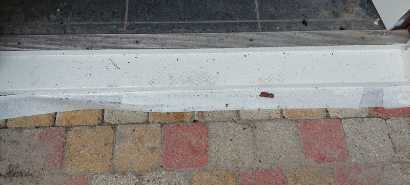

Ik heb een houten onderdropel in mijn schuur. Deze was eerst gebeitst (en bekrast etc). Nu heb ik hem geschilderd. Dat is ook kwetsbaar.
Kan ik daar gewoon een alu hoekprofiel op zetten? Of is dat ivm vocht o.i.d. niet aan te raden?
Lijkt me dat het hout dan iets minder kwetsbaar is, maar wellicht zie ik iets over het hoofd.

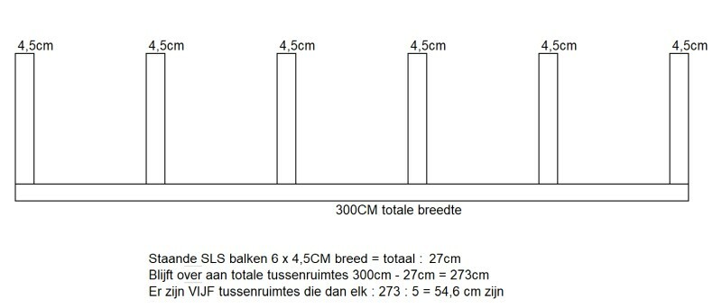

Ik heb SLS balken gekocht om een frame te bouwen. Nu heb ik de tekening uitgewerkt waarbij met de huidige balken, zonder zaagwerk ik uit kom op een tussenruimte van 54,6cm.
Als ik rockwoll koop dat 60cm dik is in de breedte, kan ik dat zonder al te veel problemen hier tussen drukken of is de 5,4cm compressie van de wol te veel?

Snowwie schreef op zondag 16 juli 2023 @ 11:42:
5,4 is wel veel. Ik zou max 1 houden. Dus tussenafstand overal 59-60 en dan bij de laatste minder (en die op maat maken).

  • Snowwie
  • Laatst online: 23:06
Bobmeister schreef op zondag 16 juli 2023 @ 17:18:
Dank je, ik kon niet echt informatie vinden over het comprimeren van steenwol in de breedte, wel in de 'diepte', dat mocht maximaal 5mm zijn. Maar inderdaad is het ook niet zo moeilijk om de wanden zo te maken dat 60cm steenwol matten er precies mooi tussen passen. 59cm it is. Binnenkort aan de gang. :-)

Inmiddels begint de zolder vorm te krijgen:
Afbeeldingslocatie: https://tweakers.net/i/Stp5D-3SCleBI6yDZF_cCvos6Us=/x800/filters:strip_icc():strip_exif()/f/image/3AOgqgXnSKQypvof5Qi26csI.jpg?f=fotoalbum_large

Rukapul schreef op zondag 16 juli 2023 @ 22:12:
afwateringsprofiel verzaagd en nabesteld
jup, been there, done that..

  • sheane
Wij zijn van plan onze zolder te voorzien van een afscheidingswand/muurtje. Ik heb al wat onderzoek gedaan naar metalen profielen en naar houten balk geraamtes. Yton blokken o.i.d. is wat overkill (in het verleden hier ook langs zien komen). Het is een nieuwbouw huis zonder vloerverwarming op zolder. De keuze voor metaal vs. hout is nog niet gemaakt.
Het betreft een punt dak, ~3.70m tot de nok, ~6m breed. Doel is om één ruimte als (kinder)slaapkamer te maken en de kant waar het trapgat zit voor wasmachine/droger/installaties voor warmtepomp en ventilatie te laten zijn met nog wat te bouwen kleine opberg ruimte. Met maar 3,70m vraag ik het me af of het nuttig is één zijde te voorzien van een kleine bergruimte met vlizotrap. Voor mijn gevoel wordt de ruimte dan erg klein met een 2,8m plafond en wat materiaal diktes houd je volgens mij te weinig over.
Ik ben een lijst aan het maken van belangrijke zaken waar ik aan moet denken bij het uittekenen/organiseren van de muur.
Ik hoop jullie misschien nog gouden tips hebben die je niet moet vergeten? Of ervaringen hebben van doe dit wel/niet?
Voorlopige wat dingen opgeschreven die ik ga integreren:
  • Stopcontacten beide zijdes
  • Plek aanwijzen voor airco unit
  • Versteviging in de muur voor een TV? Is dat nodig of zou je met gipsplaten een eind komen? Of is het dan verstandiger de combinatie te maken met OSB/multiplex en daaroverheen gipsplaten te doen?
  • Wandverlichting beide zijdes
  • Isolatie
Andere overwegingen waar ik nog niet uit ben:
  • Lijmen of schroeven op de vloer, of op ruwe beton (indien we toch eerder een vloer leggen, dan stuk eruit halen)
  • Schuifdeur i.p.v. gewone deur
  • Indien houten geraamte, balken verspringen aan weerszijde voor extra geluidsdemping.
@sheane Wat bedoel je hiermee?
Ga jij nog iets van schuim of afdichtingsband langs de vloeren en wanden plaatsen om geluidsoverdracht te verminderen? Ik moet ook een voorzetwand maken (houten frame), maar hier twijfel ik nog over.
  • sheane
SquareOne schreef op maandag 17 juli 2023 @ 17:24:
In feite dit : https://images.app.goo.gl/M7Knis6kRiCvFYEF8 maar dan zonder de dubbele laag. Je zet dus het plaatmateriaal aan verschillende staanders vast wat het verplaatsen van geluid zou verminderen. Twijfel nog over het nut hiervan.
T.a.v. afdichtingsband / materiaal wil ik dit zeker gaan doen.
