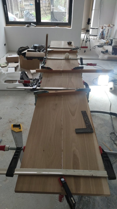

  • LED-Maniak
  • Laatst online: 23:37
Bedankt voor een ieder zijn reacties om de snelheid in het klussen er weer in te krijgen.
Inmiddels de laatste twee muren gestuct. 8)
Nu de vensterbanken!
Ik heb prachtig eikenhout, mooi droog en 19mm dik. De rand ga ik opdikken zodat hij 38mm dik wordt.
Maar op een lengte van 2 meter vast een gigantisch risico op kromtrekken.
Ik heb 14mm ruimte tussen kozijn en onderkant vensterbank dus ben mijn opties aan het overwegen hoe ik hem tegen kromtrekken van beschermen.
Deze zijn van RVS en 10x20x10x1.5mm. 2 stuk op vensterbank van 28cm diep?
https://www.hornbach.nl/p...rij-staal-200-cm/7813921/
Of dit:
https://www.elektramat.nl...00x30x15-mm-staal-115261/
Dit zijn de planken:
Afbeeldingslocatie: https://i.postimg.cc/ncNhpnp9/1683313458914.jpg
[ Voor 14% gewijzigd door LED-Maniak op 05-05-2023 21:30 ]

  • lex
  • Laatst online: 24-03 17:28
lex
LED-Maniak schreef op vrijdag 5 mei 2023 @ 21:08:
Of dit:
Voorkomen is beter met dit soort dingen; is je hout redelijk kwartiers gezaagd? Dat scheelt al heel veel. Bij het verlijmen opletten met de nerf van de afzonderlijke planken, hout kiezen wat zo min mogelijk torsie en noesten heeft en niet “warrig” is.
Bij tafels vrezen ze weleens van die stalen strips erin maar dan is de dikte ook veel groter, 19mm doe je niet veel mee. Hoe breed wordt de vensterbank?

  • LED-Maniak
lex schreef op vrijdag 5 mei 2023 @ 21:54:
Zal eerder dosse dan kwartiers zijn(want dat geeft prachtige tekeningen :P ) . Wel allemaal goed gedroogd. In de winkel waren ze een maand of 5 geleden perfect vlak. Nu ik ze heb gelijmd zie ik er een 0.5 tot 1mm bol/hol staan.
Hij wordt 28cm diep, 2 meter lang en voorkant steekt 2cm uit, opgedikt naar 4cm.
Boven heb ik al kortere vensterbanken gemaakt 2 stuks van 1 meter en een van ~1.4 meter en die zijn nog perfect, alleen zonder profielen.
[ Voor 9% gewijzigd door LED-Maniak op 05-05-2023 22:09 ]
