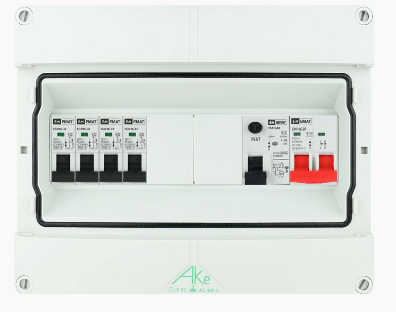

Sinds vorige week staat er bij mij in de tuin een schuur met overkapping eraan vast.
Daarin wil ik voor de elektra een groepenkast maken
Vanuit de grond komt er een YMVK-AS grondkabel (ligt op 50cm diep) binnen in de schuur waarop alles zal moeten worden aangesloten.
Vanaf daar wil ik het splitsen in 3 groepen.
- stopcontacten en lamp in het schuurtje
- stopcontacten en lichtpunten onder de overkapping
- de tuinverlichting
Is onderstaande meterkast configuratie (gemaakt met een configurator van elektramat) dan geschikt?
- 4 groepen, 3 voor de benodigdheden, en een extra voor de toekomst.
- 1 aardlek schakelaar
- 1 hoofdschakelaar
Afbeeldingslocatie: https://tweakers.net/i/Xa-qlcWc3Y4jVwkmWl_FSrVpiWo=/800x/filters:strip_exif()/f/image/v2kBULajfyt0GCkqulk1gpJA.png?f=fotoalbum_large
  • significant
  • Laatst online: 16-10 21:16
dejeroen schreef op zondag 30 april 2023 @ 19:12:
- 1 hoofdschakelaar
Ligt er aan wat voor kabel je hebt en hoe deze in de meterkast is vastgeknoopt.
- 1 hoofdschakelaar
Zou stopcontact(en) en verlichting splitsen, verlichting met LED daar moet je het snel bont maken wil je bv 4A (900Watt oid) nodig hebben, zeker als je bv overkapping en tuin extra splitst..
Zo heb ik het in elk geval gedaan ..
Afbeeldingslocatie: https://i.imgur.com/yZyLPhem.png
Mocht je water / kortsluiting in de stopcontacten hebben, heb je nog altijd verlichting.. afzekeren op 10A/16A dat kan ook een overweging zijn.
De extra aardlek is niet nodig maar scheelt wel naar de meterkast lopen indien nodig let wel dat je uitschakel moment gelijk of lager is dan wat in de meterkast zit. heb je een zwembad/spa (toekomst) wens is wellicht een gevoeligere schakelaar wenselijk ..
[ Voor 3% gewijzigd door vso op 30-04-2023 19:39 ]
- 1 hoofdschakelaar
Wat is de voorbeveiliging van deze kabel? Als deze b16 voorbeveiligd is zie ik het nut niet echt van een onderverdeler voor een paar stopcontacten en wat verlichting...
Als je deze zwaarder wil afzekeren gooi je naar alle waarschijnlijkheid je selectiviteit overboord (afhankelijk van je hoofdzekering).
  • dejeroen
  • Laatst online: 10:40
PotatoChip schreef op zondag 30 april 2023 @ 19:53:
De grondkabel vanaf de woning is/wordt een eigen groep in de meterkast van de woning.

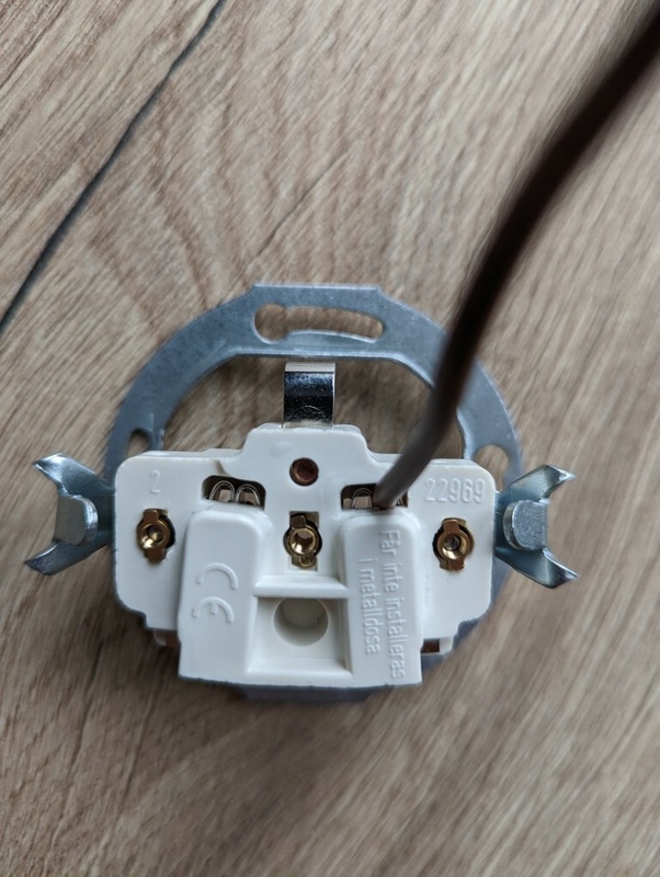

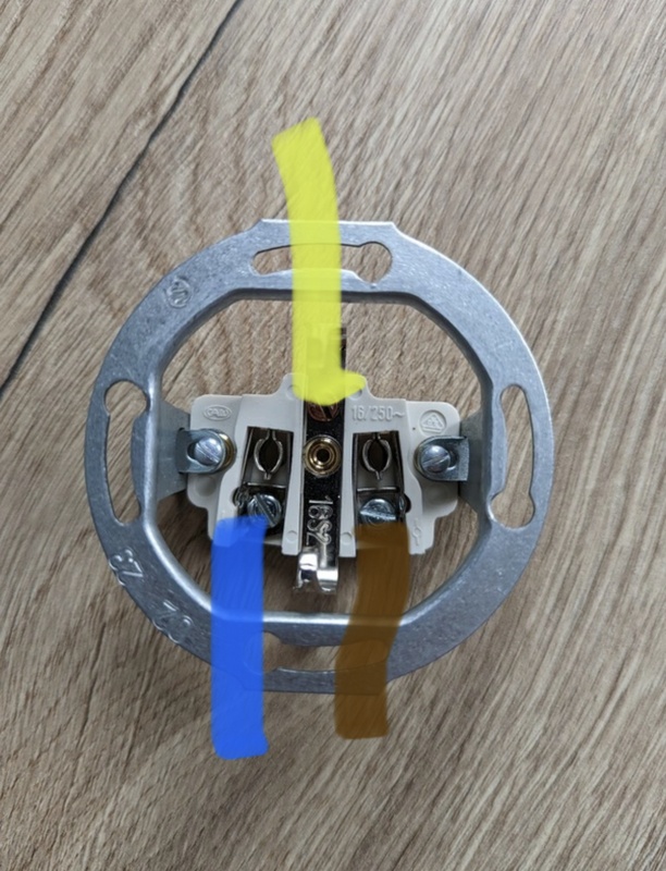

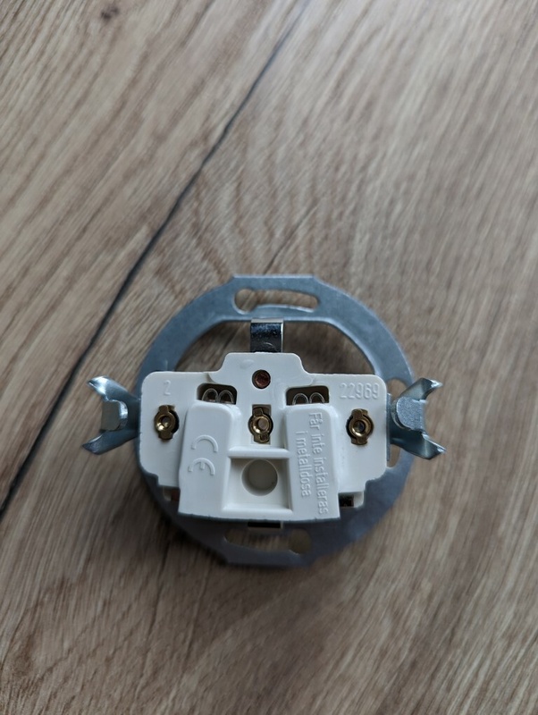

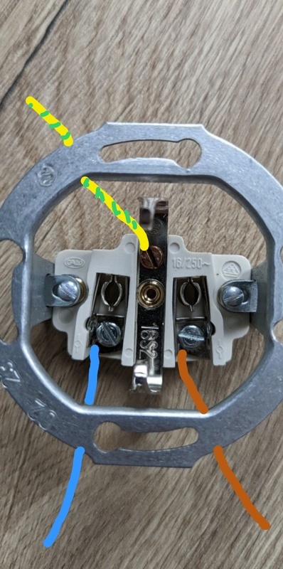

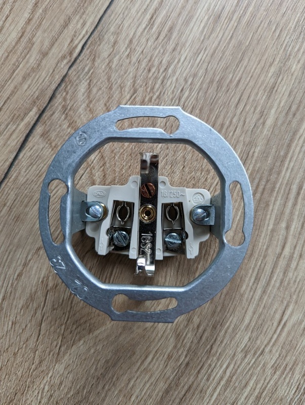

Goed, ik voel me heel erg dom. Ik ben WCD's aan het vervangen, maar hoe zorg ik ervoor dat bij dit model de bedrading daadwerkelijk vast blijft zitten?
Afbeeldingslocatie: https://tweakers.net/i/an-8bktTTXrCixeN8xB_TXjADGo=/x800/filters:strip_icc():strip_exif()/f/image/1N9kzqdkYkrzYVJ9UrHmPi1C.jpg?f=fotoalbum_large
Afbeeldingslocatie: https://tweakers.net/i/V0aHC2v8R44iX-zSNY-9vqZZz4c=/x800/filters:strip_icc():strip_exif()/f/image/XbbvMankTHAaxfv8LhVhRuqq.jpg?f=fotoalbum_large
Dit zit niet vast vast als het ware. Geprobeerd te spelen met de schroef, maar ook dan krijg ik het niet echt vast. :/ }:O
Afbeeldingslocatie: https://tweakers.net/i/YxOzpdNoibzBzVBRhrcBAAXWrOI=/x800/filters:strip_icc():strip_exif()/f/image/268NjDgTMcCJOg0fithrI6cF.jpg?f=fotoalbum_large
  • orf
orf
new_guy schreef op maandag 1 mei 2023 @ 10:07:
De gestripte kabel moet onder de schroefkop:
Afbeeldingslocatie: https://tweakers.net/i/QcE-CFjt7pZPE6c8lOVarKE9c-0=/x800/filters:strip_icc():strip_exif()/f/image/QG0Bj4xm9sWlefRIayaYpHsX.jpg?f=fotoalbum_large
  • True
True
Dislecticus
orf schreef op maandag 1 mei 2023 @ 10:12:
Waar zijn die openingen dan voor aan de achterkant?
  • 3dmazter
  • Laatst online: 15:59
Afbeeldingslocatie: https://tweakers.net/i/VAYaGzZq9ZfaUYUONZgqHLKxnu0=/x800/filters:strip_icc():strip_exif()/f/image/sYthoUqOn93CeMhnkoophqwy.jpg?f=fotoalbum_large
@True
Je was me net voor. :)
@new_guy
Als je dit al niet lukt zou ik het door iemand laten aansluiten met kennis van zaken.
Stroom is gevaarlijk!
[ Voor 17% gewijzigd door 3dmazter op 01-05-2023 10:15 ]

  • new_guy
  • Laatst online: 17:36
Jeetje wat ben ik een prutser, thanks! 8)7 :+
  • new_guy
3dmazter schreef op maandag 1 mei 2023 @ 10:13:
@True
@new_guy
Ik maak me er verder geen zorgen om ;) Meer dat ik alleen van die inprik WCD's gewend en ik deze open deur gigantisch voorbij ben gelopen. |:( 8)7

Fraggert
Whiskey Tango Foxtrot
True schreef op maandag 1 mei 2023 @ 10:13:
Wat @orf en @3dmazter zeggen.
ik zelf maak altijd een haakje van de installatiedraad en leg die om de schroef heen.
@True
Die gaten aan de achterzijde gebruik je niet voor het aansluiten, dat is alleen maar het busje met schroefdraad waar aan de bovenkant dat schroefje in gedraaid wordt.
  • Fraggert
  • Laatst online: 19:35
Fraggert
new_guy schreef op maandag 1 mei 2023 @ 10:15:
Nee joh, iedereen staart zich wel eens blind op zoiets en ziet het gewoon ff niet.
Beter ff vragen dan lopen klooien en ineens ergens 220 op waar je het niet wilt hebben :P

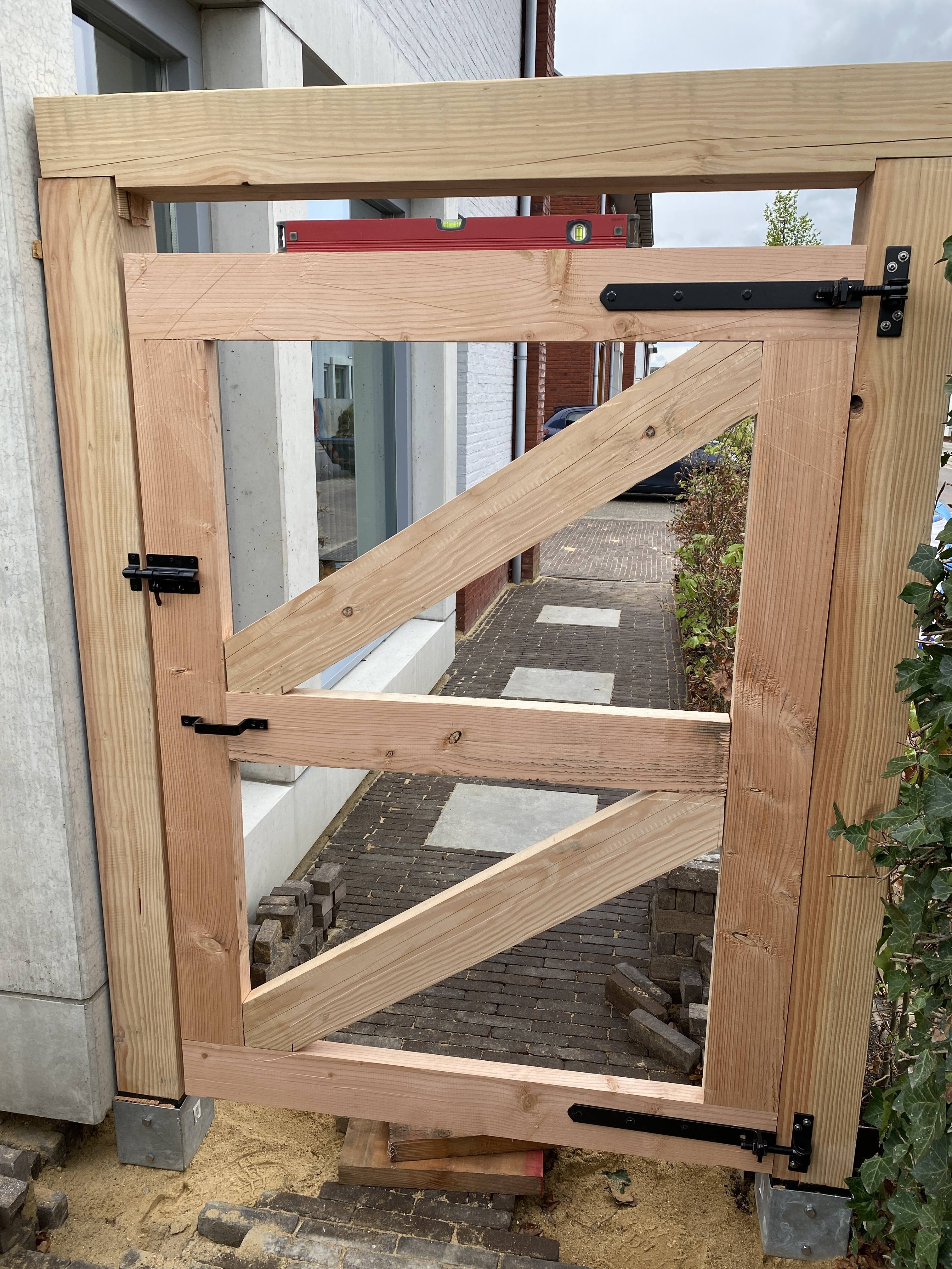

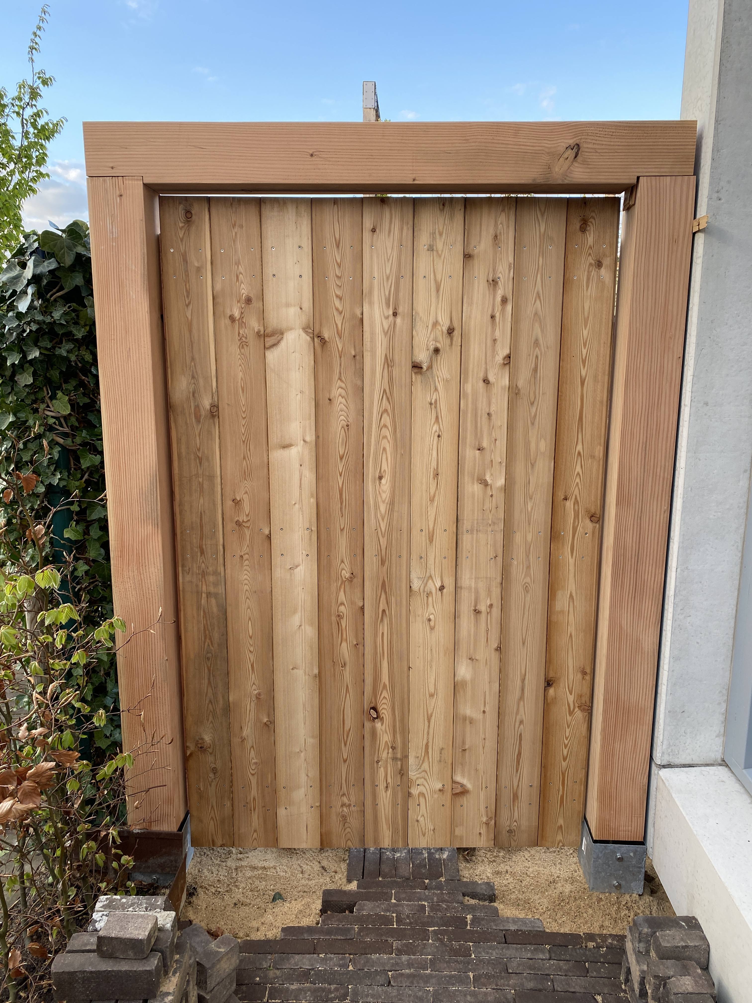

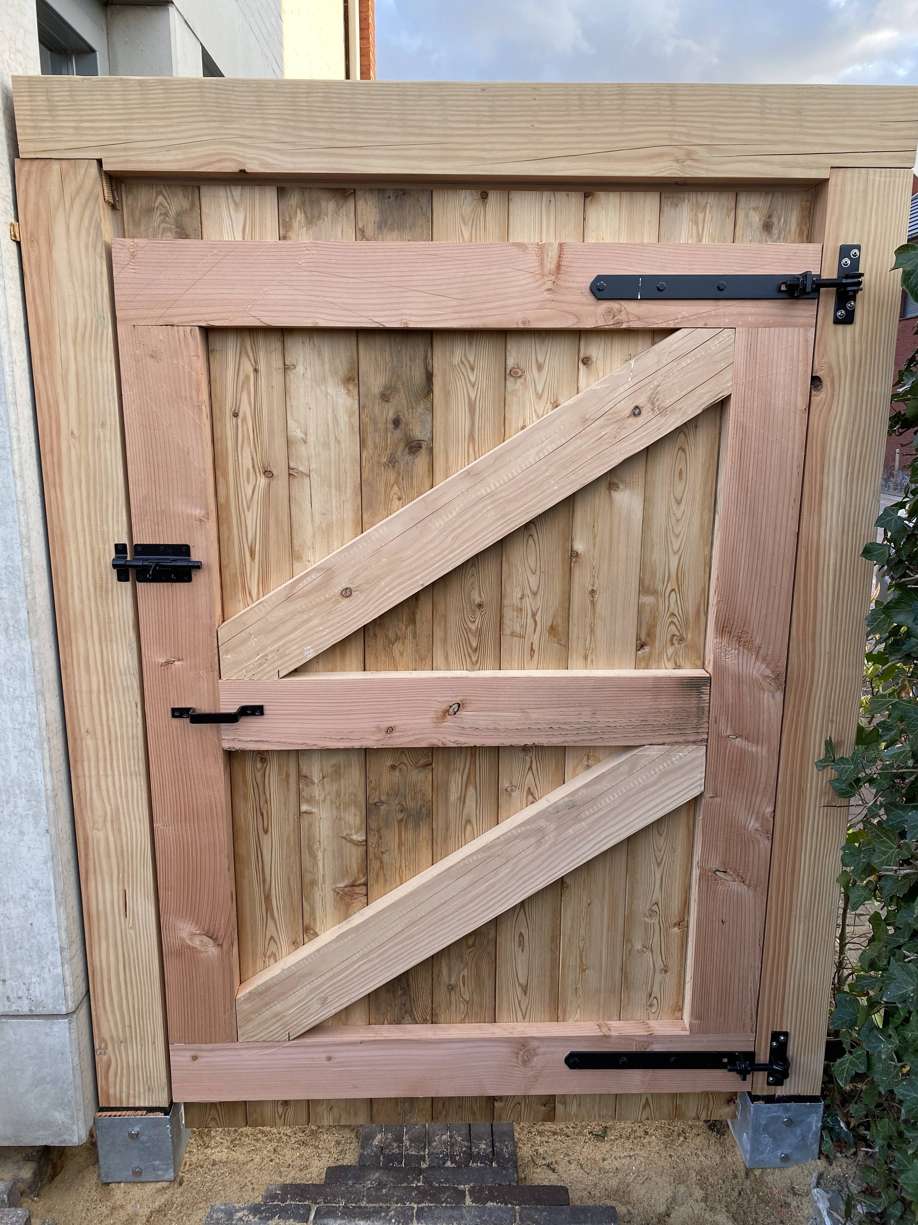

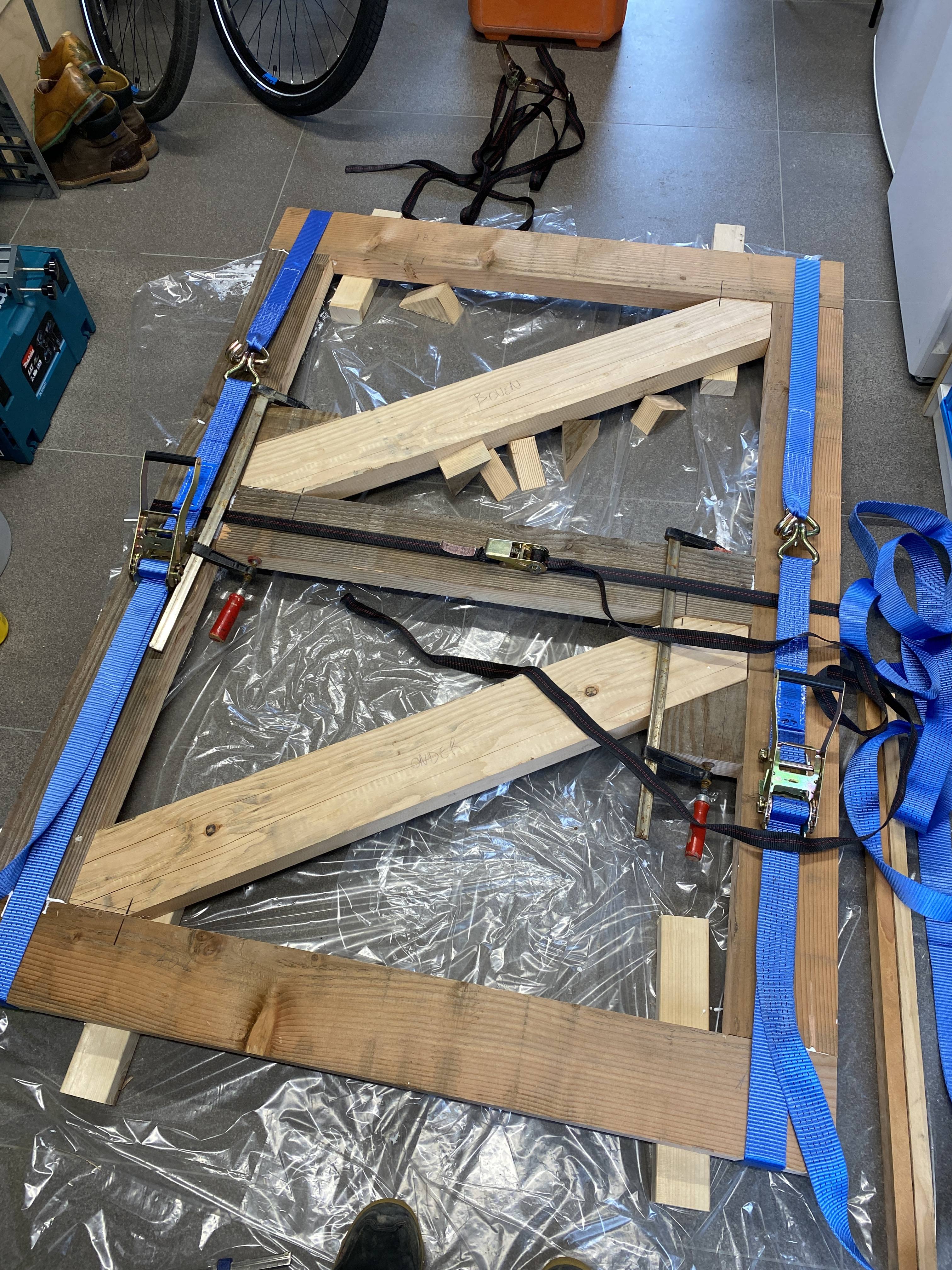

Ik ging een tuinpoort maken, en na het zien van dit filmpje was ik om
Weg met de biscuit jointer (lamellenfrees) ik heb een deuvel 'jig' gekocht en 100 stuks 8mm 4cm deuvels en ben aan de slag gegaan. Iedere houtverbinding heeft 6 deuvels:
Afbeeldingslocatie: https://tweakers.net/i/bnASKqTk40nzS3UpfGOb-QHBRp8=/full-fit-in/4920x3264/filters:max_bytes(3145728):no_upscale():strip_icc():fill(white):strip_exif()/f/image/LhLd5A3HKQrCBcUuARpmTm3S.jpg?f=user_large
Afbeeldingslocatie: https://tweakers.net/i/ik3nlpxPIC0-xH8zy3hCuWdUiHE=/full-fit-in/4920x3264/filters:max_bytes(3145728):no_upscale():strip_icc():fill(white):strip_exif()/f/image/TNHv3z1h9GDNZ90G7E5y0dwm.jpg?f=user_large
Afbeeldingslocatie: https://tweakers.net/i/HCIDZM1JfO5FNLkkM7Zy6ERvhXA=/full-fit-in/4920x3264/filters:max_bytes(3145728):no_upscale():strip_icc():fill(white):strip_exif()/f/image/iNL3Jxv0rEvaIXJAtY4bbysS.jpg?f=user_large
Afbeeldingslocatie: https://tweakers.net/i/BXbKEoGcu1R3n03DzxgORITGmOU=/full-fit-in/4920x3264/filters:max_bytes(3145728):no_upscale():strip_icc():fill(white):strip_exif()/f/image/s3IAH8dYPnzdyCV40dVOAvDJ.jpg?f=user_large
Ik had verwacht gedoe te krijgen met lijmen en in elkaar zetten, en ja het was pittig maar niets wat zo overduidelijk niet uitgelijnd was dat ik de deuvels er niet in kreeg.
Ik heb elk deuvel gat nog nabewerkt met een verzinkkop, zodat de deuvels ook als ze een beetje uit het lood stonden er toch makkelijk in schoven (een keer gezien bij Blacktail WW Studio).
En ik ben tevreden over het resultaat. Omdat ik grote lijmklemmen miste (de poort is 122x170) heb ik het met grote spanbanden gedaan.
Naderhand geschaafd, nu wacht nog schuren en aflakken. Ik ben overigens helemaal klaar met HK Lazuur beits, dus als iemand een goede naturel beits weet die bestand is tegen UV/vergrijzing. Hou ik me aanbevolen.

Fraggert schreef op maandag 1 mei 2023 @ 10:17:
Zolang je het maar met de draairichting van de schroef mee doet. Dus aan de linkerkant de draad insteken en dan het oogje met de klok mee buigen.
Mocht je geen haakje/oogje maken: ook dan de draad aan de linkerkant van de schroef onder de kop steken en vastdraaien. Zo wordt de draad meegenomen het schakelmateriaal in en niet er uit geduwd.
loewie1984 schreef op maandag 1 mei 2023 @ 13:11:
Ik ging een tuinpoort maken, en na het zien van dit filmpje was ik om…
Mooi gemaakt, dat ten eerste. Volgende keer ook even deze bekijken:
YouTube: Timmertip 1415 Schoren in opgeklampte deur. Eindelijk verhelderd hoe...

sypie schreef op maandag 1 mei 2023 @ 13:16:
Vanzelfsprekend d:)b maar goeie toevoeging :)
Ik ging een tuinpoort maken, en na het zien van dit filmpje was ik om...
Mooi resultaat, maar toch twee kleine opmerkingen:
Heb je wel voldoende ruimte rondom de deur in het kozijn? Lijkt wel heel strak aan te sluiten, zeker aan de scharnierkant.
De schoren in de deur horen eigenlijk andersom, dus laat aan de scharnierzijde en hoog aan de andere kant.
Misschien heb ik het helemaal verkeerd in m’n hoofd zitten, maar heb je die diagonale schoren nu niet verkeerdom zitten? Ik zou zeggen dat vanaf de scharnierkant ze schuin omhoog naar de ‘losse’ kant moeten lopen, omdat de ‘losse' kant de neiging heeft om te verzakken.
Zoals je het nu hebt probeer je verzakken te voorkomen door trekkrachten in die diagonale balken, als je ze andersom plaatst krijg je compressie en dat werkt volgens mij beter.
Ik denk dat je gelijk hebt. Ik heb dit soort deuren (wat minder fors) gemaakt voor een tuinkast en ze hangen allemaal door. Toen ik even ging uitzoeken (achteraf, lekker eigenwijs) hoe het hoort. bleek dat het inderdaad andersom moet.
