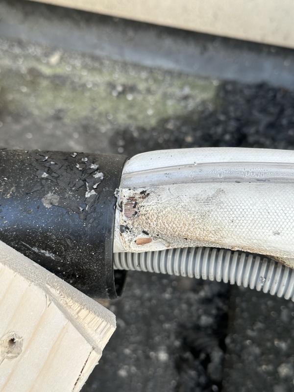

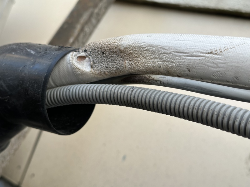

Bij het fixen van een lekkage heeft de aannemer de airco leidingen beschadigd… is dit alleen isolatie en kan dit verholpen worden of is dit ernstig?
Afbeeldingslocatie: https://tweakers.net/i/g4a-SrWjcn-tIK6Y-THOxaXZ1xU=/x800/filters:strip_icc():strip_exif()/f/image/kkCwQIQdVooWbuDApkACKvh2.jpg?f=fotoalbum_large
Afbeeldingslocatie: https://tweakers.net/i/dKG7F9rpjWjQgmoY9JwbxuitJVk=/800x/filters:strip_icc():strip_exif()/f/image/QkPL24y9IM4QParyIhWJRunl.jpg?f=fotoalbum_large

the-hyrax schreef op dinsdag 25 april 2023 @ 21:46:
Het ziet er naar uit dat het alleen isolatie is. Maar ik zou het toch persoonlijk de omhulsel dat stuk voorzichtig wegsnijden. Kijken hoe ver het heen is. Mocht het alleen de isolatie zijn gewoon nieuwe isolatie daarop zetten. Mocht het toch kabels geraakt hebben gewoon nieuwe aan elkaar zetten.
Onder de isolatie zit de koperen koelleiding, dus daar ga je niet zomaar doorheen. Even nakijken en het stukje isolatie eventueel vervangen. Daarna is het wel zo netjes (en ook tegen aanvreten van volgens) om blootliggende leidingen in te tapen met pvc tape.
Zo te zien heeft hij even de vlam de verkeerde kant op gehouden.
De isolatie is iets verschroeid en daardoor gekrompen met een gaatje, en ook de stroomkabel heeft wat brandschade.
Maar dat kan geen kwaad, je hoef er niets aan te doen.
Voor cosmetisch kan je het intapen. Ik zou zwart nemen en de doorvoerbuis/pp-bocht "verlengen" tot na de beschadigingen, dus alle drie de leidingen intapen.

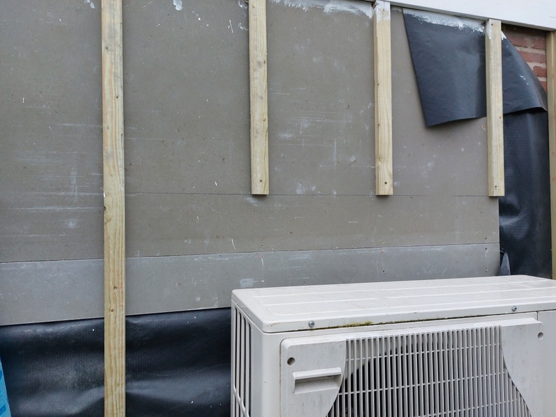

Heb je toevallig ook foto's daarvan?
Bij ons hebben ze wel gevelankers gebruikt om de HSB constructie te koppelen met de buitenmuur. De gevelankers zijn in geimpregneerde balken geschroefd die op de OSB constructie gemaakt zijn met een waterkerende folie tussen de HSB en geimpregneerde balken. Maar bij ons is wel eerst de HSB gezet en daarna pas de buitenmuur er tegen, bij jou lijkt het omgekeerd te zijn gebeurd, dat lijkt me heel erg lastig.
[/quote]

[b]
Heb je ook een foto daarvan?

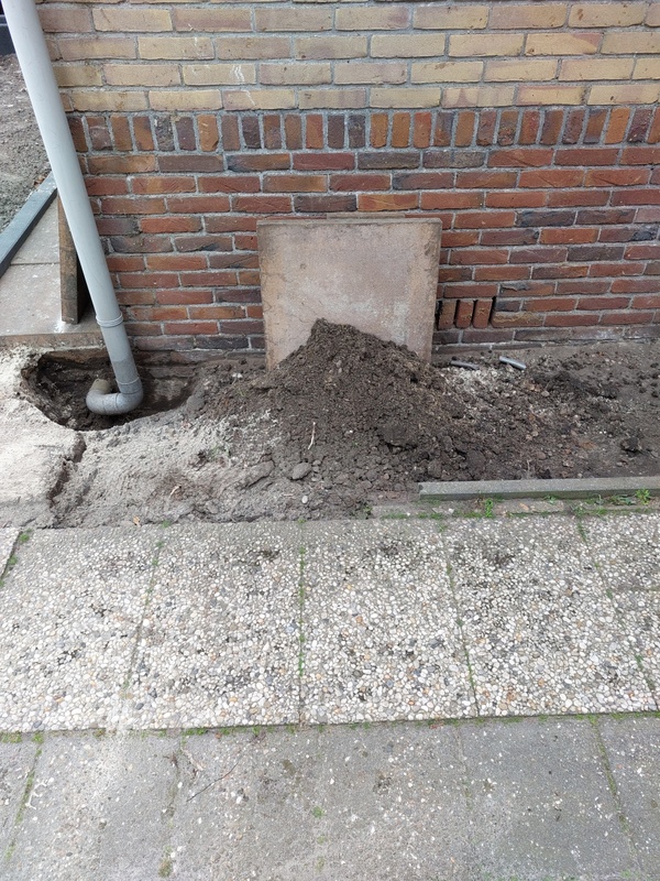

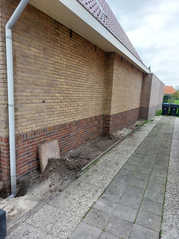

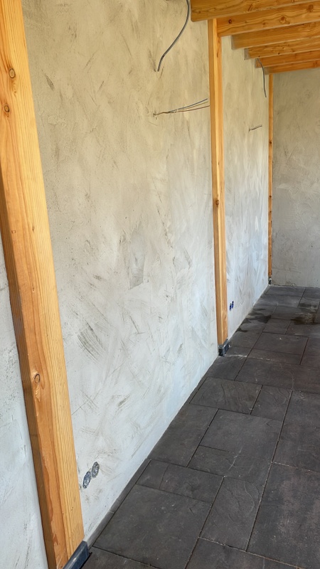

  • Ronald.42
  • Registratie: Maart 2021
Vandaag eens even aan het voorbereiden geweest voor het isoleren van de buitenmuur op noord Oost.
Er stond nog een hout hok en het smalle deel lag ook nog anderhalve meter hoog hout opgestapeld.
Dat is nu allemaal weg.
Nu bezig met grind verwijderen.
Maar ik zat even te denken.
Er komt 10cm mischien zelfs dikker pir alu plaat tegen aan en dan afwerken met thermowood.
Maar wat doe ik bij de grond. Steek ik die pir alu gewoon in de grond tot de betonbalk of moet ik boven de grond blijven met dat spul?
Dit is de hele muur, het gedeelte onder het punt dak moet geïsoleerd het deel met platdak is spouwmuur met isolatie.
Afbeeldingslocatie: https://tweakers.net/i/QLc5KtrewgVltzBNKw3GN3gAabM=/x800/filters:strip_icc():strip_exif()/f/image/mJLO2mslMhOX7mw2w90Mfl8t.jpg?f=fotoalbum_large
Hier zie je onderaan de fundering betonbalk.
Afbeeldingslocatie: https://tweakers.net/i/vhWn-Muc6Oi2Rb6Bvt_2eMkXrYA=/x800/filters:strip_icc():strip_exif()/f/image/l1QIzKHv870V2xr8R6PRtqtC.jpg?f=fotoalbum_large
Hier zie je het rooster in de muur, vloer niveau is 1 steen boven het rooster.
Aan de binnen kant ligt bij de voorgevel 70cm schuimbeton en halverwege het huis loopt dat naar een meter dik schuimbeton. Ongeveer tot bovenkant rooster daarop noppenplaat met 8 cm anhydriet gietvloer met vv.
Afbeeldingslocatie: https://tweakers.net/i/sG_IwEFix_K_eWkf1wk35KSLDjA=/x800/filters:strip_icc():strip_exif()/f/image/thITnZvylngfJMtMNF4Trx8V.jpg?f=fotoalbum_large
Dus de pir in de grond tot aan of zelfs voorbij de fundering of boven de grond houden?

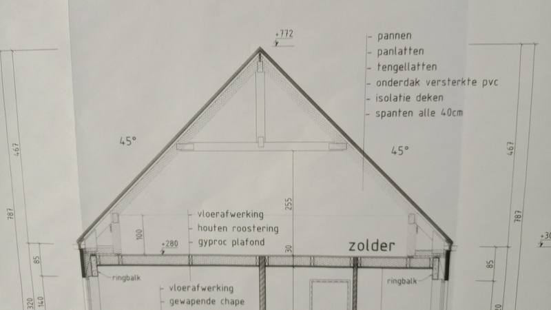

Ik ben bezig met een nieuwbouw en als zoldervloer(bungalow) ga ik houten balken gebruiken.
Nu tekent de architect de balken in de ringlaag, de ingenieur zegt onder de ringbalk, internet zegt soms zelf er op.
In Nederland is dit gebruikelijker, dus vraag ik jullie kennis. Afbeeldingslocatie: https://tweakers.net/i/gynwCpkVLzuJ86p9HdkyFB5dfhU=/800x/filters:strip_icc():strip_exif()/f/image/dXEqVkwjSmkqOssG9rXZPpGZ.jpg?f=fotoalbum_large
Een ringbalk van 50cm hoog lijkt mij nu ook wel gek.
Ik was oorspronkelijk van idee de balken op de snelbouw te leggen. Tussen de balken snelbouw en dan de volgende laag ringbalk.
Wie wil meedenken?

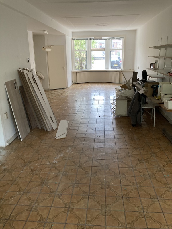

In de categorie “what have I done?”
Ik heb een jaren 30 woning gekocht op zand in Den Haag en sinds een week de sleutel.
Het plan is om zowel boven als beneden vloerverwarming te nemen omdat de leidingen van de CV questionable zijn. Ik heb al een 2e hands keuken (2 jaar oude Poggenpohl met Miele en Smeg apparatuur) en die komt over een maandje dus nu druk bezig om alles daarvoor gereed te krijgen.
Jullie zullen meer van me horen hier binnenkort.

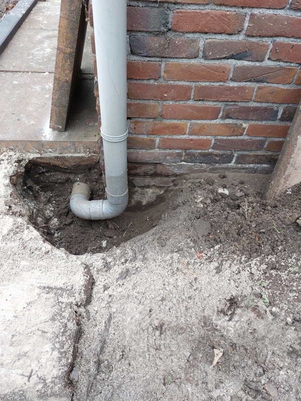

Je wilt het liefst tot op de fundering isoleren. Zodat je (minimale) geen koude brug krijgt naar je vloerisolatie.
Hou er wel erg in dat PIR panelen water opnemen daar de tijd. Dus de panelen moeten dampdicht worden afgewerkt. Anders trekt er door de loop van de tijd water in. Zonde van de investering die je nu doet.

TriToo schreef op donderdag 27 april 2023 @ 18:56:
Ik zou XPS nemen tot aan de rooilijn en daarboven PIR doen.
  • Ronald.42
orf schreef op donderdag 27 april 2023 @ 19:01:
Daar was ik uiteindelijk na wat Google werk ook op gekomen.
Maar zou het zoals @TriToo zegt niet mogelijk zijn om die pir betrouwbaar dampdicht af te werken?
Het is alu pir dus het gaat dan hoofdzaak om de kopse kanten en aanzettingen.
Dus ik zou kunnen bestellen een strook xps voor onder het maaiveld of alles pir alu en zorgen dat het waterdicht is.
Wat is wijsheid? qua kosten zal het elkaar waarschijnlijk niet heel veel ontlopen.
Alvast wat foto’s:
Ga je ook Electro vernieuwen. Ziet er niet gezond uit. Ga je alles compleet stucen? Dan kan je net zo goed nieuwe stroomvoorziening erbij doen. Eventueel netwerk.

@1nsane, mooi project, succes :)
Apart die twee kleine radiatoren aan weerskanten van de tuindeuren.
Ik zie ouderwetse stoppen, maar wel met aardkabel. It's something. *O*
Ga je de electra ook vervangen?

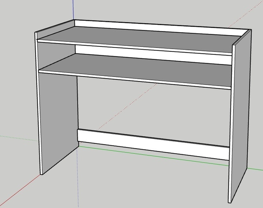

Ik wil een simpel meubeltje gaan maken en heb in sketchup even mijn plan uitgetekend:
Afbeeldingslocatie: https://tweakers.net/i/8ToGSQ9Zucydo0WG5z2S_UyBTHg=/full-fit-in/4920x3264/filters:max_bytes(3145728):no_upscale():strip_icc():fill(white):strip_exif()/f/image/Y86gcB1wqg3mgDjvqUlvJM6o.jpg?f=user_large
Op dit meubel komt mijn draaiset te staan, ik denk in totaal zo rond de 20 kilo max.
De platen worden van 18mm MDF. De bovenste plaat waar de apparatuur op komt te staan, is ~140x60cm. Omdat ik hem 'zwevend' tussen de achter en buitenplaten monteer, vraag ik me af of de plaat dit gaat houden zonder door te buigen. Ik zal aan de plaat tegen de achterkant ook wat deuvels plaatsen om daar stevigheid te krijgen.
Heb ik hier nog een verstevigingsbalk onder de bovenplaat nodig, of is een 18mm MDF plaat sterk genoeg om niet door te buigen?

GeleFles schreef op vrijdag 28 april 2023 @ 11:19:
hoeveel doorbuiging vind je acceptabel? het zal zeker paar mm doorbuigen.
Ik zou hem wel extra verstevigen met een lat
Een MDF plaat zal onder z'n eigen gewicht al (zichtbaar) door gaan buigen. Laat staan als je er 20 kg op zet. Verstevigen met een latje is waarschijnlijk de meest simpele manier om dat doorbuigen te voorkomen (of in ieder geval verminderen, afhankelijk van de hoogte en materiaal van de lat).
Je kunt de achterkant verstevigen door een groef te frezen in de achterwand (ziet er tenminste uit dat het een achterwand heeft daar), waar het dek in kan vallen. Dan verlijmen voor maximum ondersteuning. Nog steeds kans dat de voorkant wat door gat buigen, maar zou mee moeten vallen, vooral als je de zijkanten ook goed fixeert (met lijm of door vast te schroeven, alhoewel je met schroeven altijd moet bedenken dat MDF niet echt veel ondersteuning biedt voor schroeven.
Als je het echt zwevend wilt houden, zou je een werkblad / keukenblad / houten blad moeten nemen.

  • GeleFles
GeleFles
What's in a bottle?
henkie196 schreef op vrijdag 28 april 2023 @ 11:54:
Je kunt de achterkant verstevigen door een groef te vrezen in de achterwand (ziet er tenminste uit dat het een achterwand heeft daar), waar het dek in kan vallen. Dan verlijmen voor maximum ondersteuning. Nog steeds kans dat de voorkant wat door gat buigen, maar zou mee moeten vallen, vooral als je de zijkanten ook goed fixeert (met lijm of door vast te schroeven, alhoewel je met schroeven altijd moet bedenken dat MDF niet echt veel ondersteuning biedt voor schroeven.
Heb helaas geen frees, dus een gleuf vrezen zit er niet in. Zat wel te denken om de plaat met de achterkant te verbinden met deuvels, om de +-20cm een deuvel. Dat moet het alsnog wat stevigheid bieden.
Denk dat ik voor de zekerheid nog even een 5cm latje onder de plaat monteer, dat lijkt me genoeg om doorbuigen te minimaliseren.

GeleFles schreef op vrijdag 28 april 2023 @ 12:02:
Met deuvels ondersteunen lijkt me ook een prima aanpak, dat zou ook goed moeten werken om doorbuigen te verminderen.
Persoonlijk als je perse met MDF wil werken zou ik ervoor kiezen om rondom het blad een lat te monteren die dan weer aan beide zijkanten en achterkant geschroefd kan worden.
Maar voor het blad zou ik 18mm multiplex pakken (of OSB als het goedkoop moet). Dit buigt vele malen minder door. En dan nog steeds met een latje aan 4 kanten eronder om het te verstevigen en iets te hebben om het vast te schroeven.
Zeker omdat je wil gaan draaien ga je het geregeld oppakken in de auto gooien en verplaatsen. Door de krachten van het steeds oppakken en schommelen in de auto gaat MDF vrij snel gammel worden juist op de verbindingen. Dus zeker nog wat extra ijzeren hoekjes gebruiken om het geheel stabiel te krijgen en er wat langer plezier van te hebben.
  • 1nsane
  • Laatst online: 16-10 19:17
theduke1989 schreef op vrijdag 28 april 2023 @ 08:20:
Compleet stucen is nog even de vraag. De muren gaan we uiteraard wel aanpakken. Aangezien er vloerverwarming in komt, ga ik wel leidingen in de vloer infrezen en dan is utp uiteraard wel de bedoeling ook.
En het is vooral de stoppenkast die oud is, het leidingwerk is gelukkig wel netjes verder alleen in de stoppenkast voegt die muis 4A extra toe en da’s niet de bedoeling :+
Vandaag even tussendoor de oude vloer eruit gesloopt, bedoeling dat op die tegelvloer, vloerverwarming gaat komen zodat het allegaartje aan CV elementen eruit kan.
Afbeeldingslocatie: https://tweakers.net/i/zQBLDrsqY4J3PAZEhRGLBbRQz54=/x800/filters:strip_icc():strip_exif()/f/image/eqz8ANU2aad5g6GhLIhmjq6U.jpg?f=fotoalbum_large
Adjust non olet, plerumque...
  • 1nsane
Jolke schreef op vrijdag 28 april 2023 @ 09:03:
Dat wil ik wel maar de stoppenkast staat niet extreem hoog op de planning.
Eerst maar eens zorgen dat de vloeren, muren, keuken etc goed is, keuken komt over een kleine maand binnen en voor die tijd wil ik de vloer beneden in orde hebben.

  • _ferry_
_ferry_
Moderator Tweaking
Nipple Tweaker
@GeleFles MDF gaat wel doorbuigen ja, vrij zwaar van zichzelf al, en dan het gewicht van je spullen er nog op.
Een lat op de kopse kant kan natuurlijk al helpen. Of bijvoorbeeld (populieren) multiplex gebruiken.
[ Voor 3% gewijzigd door _ferry_ op 28-04-2023 21:09 ]

1nsane schreef op vrijdag 28 april 2023 @ 17:20:
Oh, dus dát was het! Ik dacht al: asbest, nee, steenwol? Wat doet dat daar dan? :X Arm beestje.
Wel een bijzondere radiator, zo meegebogen. Die zal je niet gauw ergens vinden. Misschien iets voor de retro-radiatorboer?
Nu ik er zo over nadenk moet ik eigenlijk wel gniffelen om die plankendragers in de woonkamer. Lekker functioneel, hou ik wel van. >:)
  • GeleFles
GeleFles
What's in a bottle?
sweetdude schreef op vrijdag 28 april 2023 @ 13:23:
Dit meubel is niet zo handzaam, deze is lekker voor thuis om niet te verplaatsen ;)
Maar wel een goed idee om het blad van multiplex en met latjes te doen, dat is een stuk steviger!
  • nokiaan958GB
Ok, dus de vloer is al (goed genoeg) geisoleerd :?
  • Jolke
  • Laatst online: 16:38
1nsane schreef op vrijdag 28 april 2023 @ 17:22:
Als je de muren toch aan gaat pakken, dan kan je meteen nieuwe kabels erin leggen. Anders moet je het nog een keer open halen.
  • sweetdude
  • Laatst online: 19:13
GeleFles schreef op vrijdag 28 april 2023 @ 22:39:
ALs latjes kies ik meestal 44x69mm, die hebben tenminste nog wat vlees om een schroef van beide kanten erin te jassen
Als het voor thuis is, overweeg dan eventueel een gedeeltelijk dubbele achterwand of een soort bak waar je kabels van de bovenste onzichtbaar naar de onderste plank kan voeren, voor wat kabelmanagement en het oogt netter. Voegt tevens ook wta extra stevigheid toe.
Als je keuken er binnen een maand komt dan zou ik er voor die tijd ook voor zorgen dat de electra op orde is. Die groepenkast is denk ik onvoldoende.

  • 1nsane
True schreef op vrijdag 28 april 2023 @ 22:03:
Hehe, ik heb ze bewust laten hangen, handig om voor nu een soort werkplek te hebben tijdens de verbouwing en later in het tuinhuis voor gereedschap.
Gaat ook gebeuren maar het leidingenwerk in de woonkamer is nog prima. Echter wel nog UTP komt erbij.

nokiaan958GB schreef op vrijdag 28 april 2023 @ 23:08:
De onderlaag is:
Houten ondervloer (hout isoleert best goed), cementvloer, tegels.
Het systeem wat ik op het oog heb is een WARP systeem, dat kan hier gewoon bovenop aldus de leverancier.
  • t14wo
  • Laatst online: 16-10 09:55
1nsane schreef op zaterdag 29 april 2023 @ 16:45:
De onderlaag is:
Hout isoleert best goed?? Hout geleidt inderdaad slecht. Denk dat je nog even terug naar google moet. Als je vv gaat aanleggen moet je vloer gewoon goed isoleren. Anders ben je minimaal de helft naar beneden aan het stoken.
  • LED-Maniak
  • Laatst online: 19:47
De onderlaag is:
Dan mag je wel hart op hart 5cm leggen en wat radiatoren er naast ;)

  • nokiaan958GB
MWDKing schreef op vrijdag 28 april 2023 @ 21:09:
Iemand een suggestie hoe een naad tussen platen op een HSB wand luchtdicht te maken? Ik heb butyltape, maar dat is wat overdreven duur spul (uv bestendig, waterdicht, danpdicht) en de platen komen achter gevelfolie, dus al die eigenschappen zijn niet nodig. De gevelfolie krijg ik niet 100% luchtdicht, dus wil ik de platen erachter luchtdicht hebben.
Ducttape blijft vast niet jarenlang zitten? Of gewoon siliconen kit?
HSB wanden worden aan de binnenkant zoveel mogelijk damdicht gemaakt.
Daarvoor gebruik je speciale bouwfolie.
Als ik naden luchtdicht wil afwerken dan gebruik ik vaak aluminiumtape.
Heel eerlijk, ik heb bij de renovatie van ons appartement direct een nieuwe kast met 15 groepen alles erop staan laten plaatsen en twee groepen met een 4-pits opbouw wcd voor het klussen. Geen spijt van. Voor je het weet haal je met een stuk gereedschap de hele toko offline door boren/zagen/slijpen of overbelasting.
Kom overigens nu alweer 2 groepen te kort sinds renovatie tuin, toevoeging ventilatie en aansluitend PV. Denk groot. Ook fijn als je de technische ruimte alvast knap hebt ingedeeld voor alles wat verbonden moet worden. Dikke nieuwe backplate en alles op een logische plek hangen. Heb er spijt van dat ik dat niet heb gedaan.

  • MWDKing
  • Laatst online: 17:00
nokiaan958GB schreef op zaterdag 29 april 2023 @ 22:02:
Bedankt voor je reactie! De binnenkant moet ook luchtdicht natuurlijk. En de daar is dampdichte tape (bijv. Alu tape) geschikt voor. Ik zit meer met lichtdichting aan de koude dampopen zijde. Klein stukje dampdichte tape zal aan de buitenkant ook niet zo erg zijn natuurlijk, dus miss ga ik ook wel alu tape gebruiken.
  • 1nsane
LED-Maniak schreef op zaterdag 29 april 2023 @ 18:32:
Kan je dat toelichten?
Dit systeem wordt namelijk verkocht als oplossing voor volledige verwarming ZONDER extra CV elementen in de ruimte.
Ter volledigheid, vanuit het verduurzamingsbudget, wil ik ook een warmtepomp laten plaatsen. Aangezien vloerverwarming onder relatief lage invoertemp werkt, is een warmtepomp dan juist efficient van wat ik heb begrepen.
Tevens is de woonkamer relatief lang en smal (bijna 12m lang en 5m breed), met alleen CV elementen aan de voor en achterkant. Dat lijkt me uberhaupt niet zo efficient met stoken met traditionele CV elementen.
[ Voor 39% gewijzigd door 1nsane op 30-04-2023 09:40 ]
  • Wolly
1nsane schreef op zondag 30 april 2023 @ 09:36:
Aangezien je op een ongeisoleerde vloer gaat verwarmen zal veel warmte naar beneden lekken.
Dan kan je dus isoleren (heeft de voorkeur) of genoeg capaciteit neerleggen om genoeg warmte in je huis te kunnen pompen.
  • LED-Maniak
Je hebt een houten ondervloer, dus ik neem aan ook houten balken? Die worden doorgaans geventileerd.
Daarnaast heb je warmteverlies naar de zijkanten.
Ter vergelijking: vorig jaar is hier 28cm EPS onder het beton geplaatst en de buren hebben 50cm schuimbeton gestort. Dat is niet voor niks.
Vloerverwarming en een warmtepomp is een flinke ingreep. Zeker voor de warmtepomp wil je de basis goed hebben.
