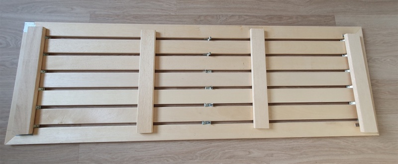

  • HTT-Thalan
  • Laatst online: 18:37
HTT-Thalan
mierenfokker schreef op donderdag 20 april 2023 @ 09:07:
Lol ik hoorde er een metal melodietje in...
Klopt, er zit een metalen verbinding (kleine haakjes, een beetje zoals een BH band, maar dan heel veel) in de riem die met een splitpen bij elkaar gehouden word. Dat hoor je over de wielen lopen.

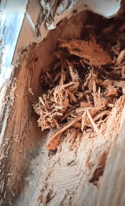

  • MooDyBLueS
Teijgetje schreef op donderdag 20 april 2023 @ 09:23:
Primer zorgt voor een betere hechting op de houtrotvuller.
Grote kans dat buiten de verf gaat bladderen na verloop van tijd vanwege wisselende materiaalspanningen door de weersomstandigheden.
Binnen zal je daar minder last van hebben vanwege een gelijkmatiger klimaat, maar ook daar kan bijvoorbeeld wel/geen volle zon dit bewerkstellingen.
Primer kun je dus beter altijd op kaal materiaal aanbrengen ipv overslaan.
Je hoeft alleen de reparatieplek te doen.
Een goede primer is All-Grund, deze droogt supersnel, hecht op vrijwel alles en is met alle verfsystemen overschilderbaar.
Top, thanks! Precies het antwoord waar ik naar op zoek was. Toevallig was ik al mijn winkelmandje aan het vullen bij deze zaak, dus ik voeg deze toe en dan is hopelijk morgen alles binnen. Heb ik het weekend wat te doen. :)
Laatste checks: ik zie het niet zo snel staan bij de info, maar gebruik je voor de primer kwasten die geschikt zijn voor alkyd of acryl?
En zou je voor zilvergrijs primer gaan of kan wit ook als ik alleen die plek ga primen? Mijn idee is dat ik met wit ook overhoud voor het geval ik ooit met de witte kozijnen iets moet primen. Maar het zijn ook de kosten niet, dus anders kies ik nu zilvergrijs (komt het dichtst in de buurt van RAL 7016 lijkt mij).

  • Teijgetje
  • Laatst online: 17:03
MooDyBLueS schreef op donderdag 20 april 2023 @ 11:12:
All-Grund is op alkydbasis, al lijkt het thinner als je het ruikt, dus geen acrylkwasten gebruiken.
Ook de haren van wegwerpkwasten kunnen op den duur niet tegen All-Grund en gaan krullen, maar voor een paar plekjes is dat geen probleem. (doe ik meestal ook).
Gebruik ook geen goedkope rollertjes maar bv die van Anza.
De dure kwasten kunnen er wel tegen omdat je die schoon kan maken met thinner. Wil je een goede kwast gebruiken hou er dan rekening mee dat de primer na een half uur stofdroog is, een kwast even neerleggen kan al een harde buitenkant opleveren. Je moet deze dus zodra je hem niet gebruikt gelijk in water zetten of met wat extra primer er op luchtdicht inwikkelen in aluminiumfolie. Dat laatste doe ik meestal met kwasten en rollers en zo houdt je ze tot enkele dagen goed, afhankelijk hoe goed je de lucht er uit hebt gehouden.
En hou rekening er mee dat All-Grund op je handen nog sneller droogt en alleen met thinner schoon te maken is.
Er is trouwens ook een All-Grund acryl en een Südwest Uni-grund voor vuren en grenen.
En een spuitbusvariant in wit.
Ik gebruik zelf altijd de alkydversie in de kleur die het minst opvalt onder de aflak.
Dat is bij lichte kleuren wit, bij sommige kleuren grijs en soms zwart. Ik heb ze allemaal staan.
Maar meestal komt een verkeerde (te lichte) kleur neer op een extra laagje aflak.
Een te donkere kleur kan nog wel eens met fel zonlicht er op een donkere plek opleveren, ook al is de deklaag lak goed dekkend. Dit omdat de omliggende delen met een lichte primer zijn gegrond.
Maar je kunt natuurlijk de grondverf altijd op kleur laten mengen bij de betere verfzaak, dan ben je van alle kleurproblemen af en ben je sneller mooi gedekt met een egaal resultaat als zelfs de volle zon er op staat.
Je zal even moeten vragen of ze dat met All-Grund ook kunnen bij jouw verfzaak. .

  • MooDyBLueS
Teijgetje schreef op donderdag 20 april 2023 @ 18:57:
Thanks! Ik had inmiddels mijn verf, kwasten en de All-Grund primer in wit besteld. Dus als ik het zo hoor kan het nodig zijn om 2x dat kozijn af te lakken, dat is dan maar zo. Sowieso heb ik al gemerkt dat ik simpelweg even opschuren, schoonmaken, afplakken en aflakken echt prima te doen vind. Het is meer het reparatiewerk waar ik tegenop kijk, dus we gaan het zien in dit geval.
Inmiddels besteld dus zodat het morgen binnen is en ik er het weekend mee aan de slag kan. Overigens heb ik wel het kleinste potje besteld, ik kan altijd nog een andere kleur erbij bestellen om net als jij verschillende te hebben staan. Iets voor later. ;)
  • Teijgetje
MooDyBLueS schreef op donderdag 20 april 2023 @ 23:56:
Je moet de reparatieplekken eerst even een keer aanvlekken en laten drogen, dan hoef je het kozijn niet helemaal 2x te doen.

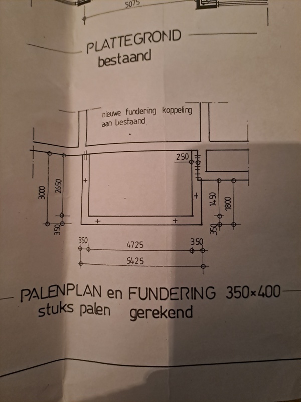

Hoi allemaal,
Ok ben zoekende naar wat informatie over de fundering van onze aanbouw.
Onze buren zijn ineens gaan aanbouwen en dat verloopt niet helemaal tof. Ik heb wat tekeningen van de vorige eigenaar hier.
Ik vraag me af of onze aanbouw nu wel of niet onderheid is?
Ik heb een grote tekening van de plaatsing van de aanbouw, met daarbij een deel waarop palenplan staat.
Als ik het zo zie zijn er 4 palen gebruikt op de plek van de plusjes, maar misschien kan iemand dit voor de zekerheid bevestigen.

Het begon ooit met een klein verrot glaslatje, vervolgens ging ik dieper graven en kwam ik een mierennest tegen;

huppelepups schreef op maandag 24 april 2023 @ 12:57:
Even een glaslatje vervangen ;w
Mooie klus, maar waarom ziet die linkerbovenhoek er zo krom uit? Vertekening of?

big bang schreef op maandag 24 april 2023 @ 13:07:
Even een glaslotje vervangen ;w
Nee, het kozijn is gewoon tering scheef. Komt doordat het huis is verzakt op deze hoek, maar ik vind het wel wat hebben. Het is een oud huis dus daar horen dit soort dingen bij.

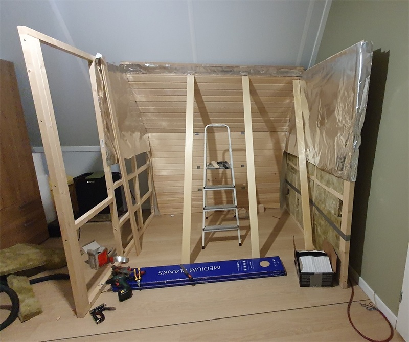

<TLDR-versie>
In vier weken tijd van een bouwpakket gekocht bij bouwjeeigensauna.com (geen reclame, maar de vraag gaat toch komen :+ ) naar een complete sauna met binnenmaten 196 x 182 x 194 (hoog), op maat gebouwd onder een schuin dak.
</TLDR-versie>

Constructie van het achterpaneel met 45 x 45 mm Nordisch Fichte balken, aluminiumfolie als dampscherm en minerale wol voor isolatie.
Afbeeldingslocatie: https://tweakers.net/i/ktChri6rTPBakS9Ug2sT2NKoLb8=/800x/filters:strip_icc():strip_exif()/f/image/hRjAWUF9ChpHnoGYsggDQIKa.jpg?f=fotoalbum_large
En hij staat! Het begin is er.
Afbeeldingslocatie: https://tweakers.net/i/bOKZfO6cDxxPCTWqEYYsnD_DHN8=/800x/filters:strip_icc():strip_exif()/f/image/fNEYdFkVPiSRT7qoBXneguw7.jpg?f=fotoalbum_large

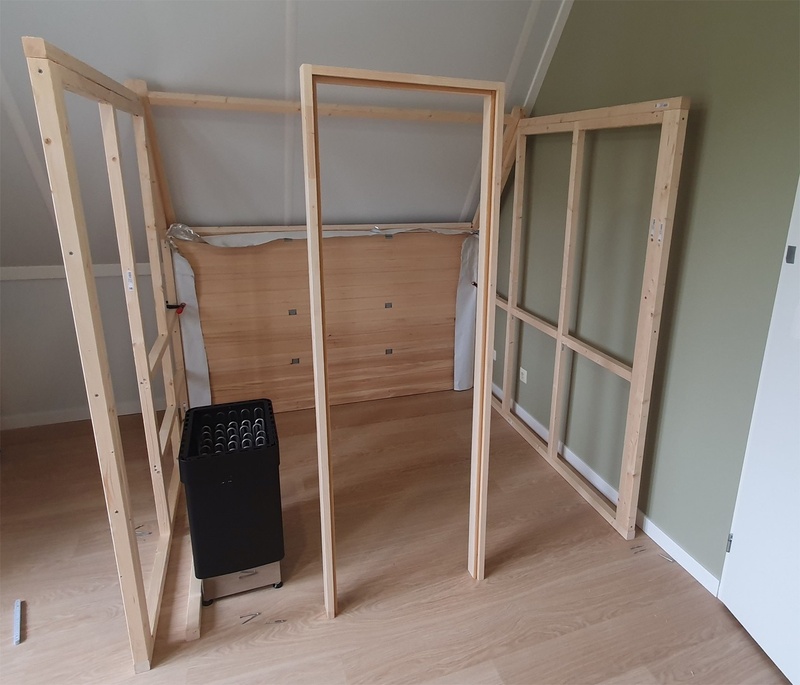

De draagframes voor de linker- en rechterzijwand zijn kopieën van elkaar. In het frame bij de groene muur is later op 40 cm hoogte nog een extra horizontale balk geplaatst voor de bevestiging van de draagconstructie van de lage zitbank.
Afbeeldingslocatie: https://tweakers.net/i/vMQ3F1MdSwjXFxOoKqxBqfCifII=/800x/filters:strip_icc():strip_exif()/f/image/0utGSxIqOG68fVcqnQpPAzMG.jpg?f=fotoalbum_large
Proefopstelling met kachel en deur om de maten en afstanden te controleren.

De aluminiumfolie van de schuine wand is geplaatst.
Afbeeldingslocatie: https://tweakers.net/i/ZudODt_kP_GzkTxO_YtSoXkCd9g=/800x/filters:strip_icc():strip_exif()/f/image/36BLIiqJ40dqQv9koFP03wg9.jpg?f=fotoalbum_large
Het monteren van de schroten op de schuine wand was een flinke uitdaging.
Afbeeldingslocatie: https://tweakers.net/i/V1y-YBM_RBXddBja2VswIp39ZPg=/800x/filters:strip_icc():strip_exif()/f/image/LtvHj0U0HyhIlKw6jDwVNImv.jpg?f=fotoalbum_large
Toch gelukt.

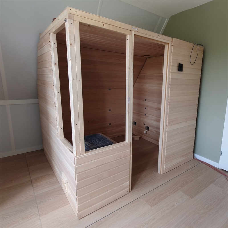

Afbeeldingslocatie: https://tweakers.net/i/NFeygwoCBXKDV6t6ZLR_bUFqwSk=/800x/filters:strip_icc():strip_exif()/f/image/IPcJl4eNzs5CTZXZROaOzSCn.jpg?f=fotoalbum_large
Demontabele luikjes om de stopcontacten bereikbaar te houden. Rechts een Perilex-stekker met krachtstroom voor de kachel.
Afbeeldingslocatie: https://tweakers.net/i/_HtwQej3ji2ngcR9JxzJtLBu-dI=/x800/filters:strip_icc():strip_exif()/f/image/VErI4Z5uWtbY35wDPMyaCL8v.jpg?f=fotoalbum_large
De basisstructuur staat. Er zijn twee uitsparingen voor de ramen van 120 x 50 cm die wat later werden bezorgd.

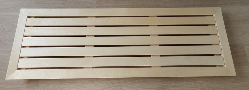

Constructie van de grote ligbank met in verstek gezaagde "omlijsting". Een heel gepruts, maar net even wat mooier.
Afbeeldingslocatie: https://tweakers.net/i/PtJt868lRj5dKTIM_-NSvthmsqE=/800x/filters:strip_icc():strip_exif()/f/image/X77JngoeXlwTnWk1OCzI3wdT.jpg?f=fotoalbum_large
Afbeeldingslocatie: https://tweakers.net/i/AzHBm-PTvoV2_3XkYMs3hu84Ju4=/800x/filters:strip_icc():strip_exif()/f/image/2ki0xO2NGuRKQ2HmO8gRFbvz.jpg?f=fotoalbum_large
De grote ligbank (196 x 65 cm) is geplaatst (de bank zelf kan uit het draagframe worden gehaald). Het frame voor de kleine ligbank is gemonteerd.

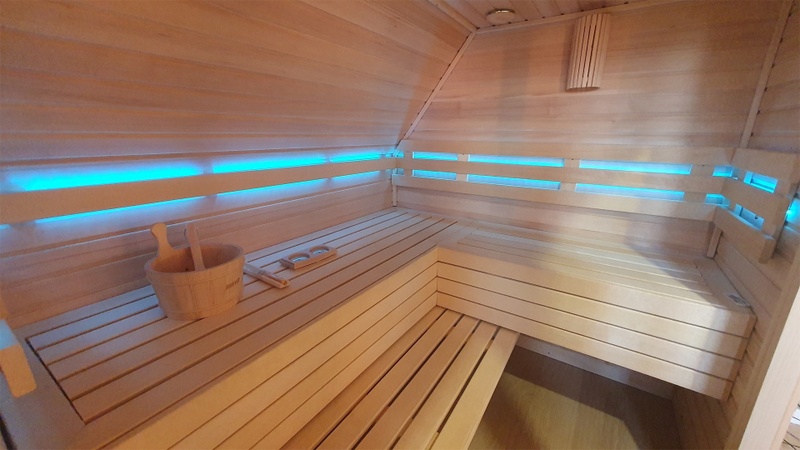

Een LED-strip met alle kleuren van de regenboog is geplaatst, de kabels zijn onzichtbaar weggewerkt achter de rugleuningen.
Afbeeldingslocatie: https://tweakers.net/i/_2T1gz8rCmcvp8hO0J6B3razKgY=/800x/filters:strip_icc():strip_exif()/f/image/lssVCcTl15SVRFqfBA2H7M94.jpg?f=fotoalbum_large
Afbeeldingslocatie: https://tweakers.net/i/9HVFsdMYA5IVFBuFz0oEpARwUQ0=/800x/filters:strip_icc():strip_exif()/f/image/EY4NNC43c5W2uRQlcEnueQC3.jpg?f=fotoalbum_large
Het eindresultaat gezien door één van de twee ramen.
Afbeeldingslocatie: https://tweakers.net/i/_-c7MZQ4cHoqaPKqPbljknJqTic=/800x/filters:strip_icc():strip_exif()/f/image/bAfbWA1rQRg9WO4AQ9JQlTrt.jpg?f=fotoalbum_large
De sauna is gereed en werkt perfect. Binnen 20 minuten van 20 naar 70 graden en als de kachel uit staat, koelt de sauna maar langzaam af dankzij goede isolatie.

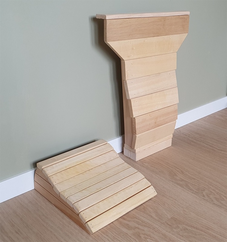

Bedieningsunit voor de kachel. Kapstok en plankje voor saunageuren gemaakt van restmateriaal.
Afbeeldingslocatie: https://tweakers.net/i/CE1M89XdWJuPspO9KznCy_1j1Eg=/800x/filters:strip_icc():strip_exif()/f/image/JSBcRL0hr1RPt6TONyG4TeZG.jpg?f=fotoalbum_large
Hoofdsteun en zitsteun gemaakt van restmateriaal.

Soepstengel schreef op maandag 24 april 2023 @ 16:39:
Heel vet! Stiekem zou ik bij ons in huis ook nog wel een sauna willen, misschien later nog een keer.
Zie ik het goed dat je een extra laag laminaat hebt toegevoegd voor de vloer? Gaat dat wel goed moet die warmte? Ik heb dat eigenlijk nog nooit eerder gezien zo.
Het klopt inderdaad, dit is een QuickStep PVC klikvloer waarvan ik een heleboel over had.
Dus onder het motto baat het niet, schaadt het niet, heb ik een extra stukje vloer gelegd voor het geval dat ik het huis (over een heel lange tijd hoop ik) verkoop aan mensen die geen belangstelling hebben voor de sauna.
Nodig is het niet, de temperatuur op de vloer blijft heel laag, en dit klik-PVC is waterdicht. Bovendien heb ik onder de kachel een lekbak geplaatst om water dat niet verdampt op te vangen.
  • Peter-Nogwat
  • Laatst online: 18:33
Flix20 schreef op maandag 24 april 2023 @ 16:44:
Dat vraag ik mij ook af.
Die warmte zal ergens een keer heen moeten. Wat gaat de omringende bouw daarvan vinden.
Vochtigheid zal wel meevallen vermoed ik.
Als je met "omringende bouw" andere huizen bedoelt: daar heb ik geen last van, het is een vrijstaande nieuwbouwwoning.
En er gaat altijd een raam open voor ventilatie.

@Peter-Nogwat
Hoe heb je de kieren tussen de achter- en de zijwondjes gedicht? Het lijkt nu alsof je ze gewoon tegen elkaar hebt gezet.
This title is for sale, please send me a PM

the-body schreef op dinsdag 25 april 2023 @ 08:56:
@Peter-Nogwat
Hoe heb je de kieren tussen de achter- en de zijwandjes gedicht? Het lijkt nu alsof je ze gewoon tegen elkaar hebt gezet.
De achterwand heeft links en rechts een extra strook van ruim 10 centimeter aluminiumfolie (zichtbaar op enkele foto's).
Deze aluminiumfolie overloopt met de folie op de twee zijwanden. Alle overlappende delen aluminiumfolie zijn met aluminiumtape aan elkaar geplakt.
De verticale 45 x 45 mm balken van de achterwand en de twee zijwanden overlappen elkaar ook (met de overlappende aluminiumfolie ertussen), die heb ik tegen elkaar geschroefd (niet zichtbaar op foto's).
