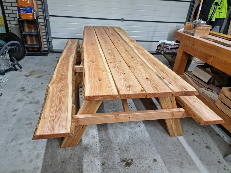

Afbeeldingslocatie: https://tweakers.net/i/7ueNSMTVfRPOKlvxn3vhxg0a9EM=/x800/filters:strip_icc():strip_exif()/f/image/3NtfjHALtIucx5BzkpdT7AqF.jpg?f=fotoalbum_large
het bouwseizoen is weer van start :P.
Fast forward naar vanavond:

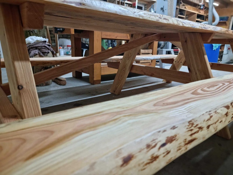

Afbeeldingslocatie: https://tweakers.net/i/i_3Yf_SZWFjKZyfryE6gSNzaMLQ=/800x/filters:strip_icc():strip_exif()/f/image/0K6vHz6UM6RjNcRynRfa1qOQ.jpg?f=fotoalbum_large
Afbeeldingslocatie: https://tweakers.net/i/uDI9kgNIHL88SuALsA-3G4-IEpI=/x800/filters:strip_icc():strip_exif()/f/image/TMeC8ZGJosKPbhIalcDzeX01.jpg?f=fotoalbum_large
Afbeeldingslocatie: https://tweakers.net/i/i4LzRIWkRHWi39pFkPVysUElTvw=/800x/filters:strip_icc():strip_exif()/f/image/C0RRe8KsdUrBOaPvZkfGYcf6.jpg?f=fotoalbum_large
het was een beetje een haastklus zo tussen bedrijven en werk door maar op tijd voor het mooie weer deze lente en toch een stuk netter/strakker en vooral beter afgewerkt dan een picknicktafel van marktplaats of (joost verhoede) de bouwmarkt.

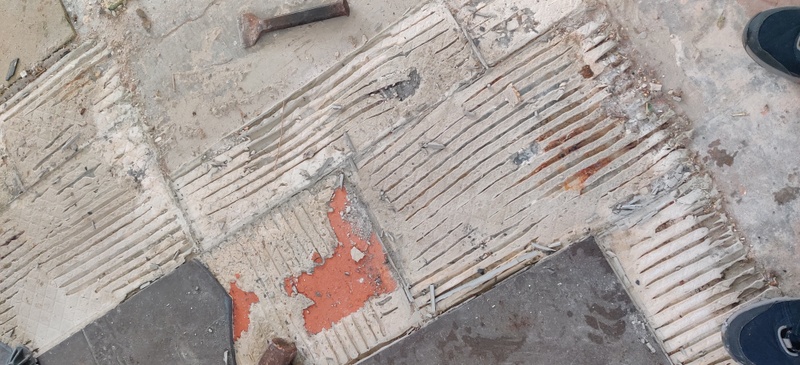

Wij hebben recent de sleutel van onze woning gekregen, nu zijn we de tegelvloer aan het verwijderen en vinden we op verscheidene plekken vocht/water onder de tegels. Enig idee of we hier ons zorgen over moeten maken? Er is een 200 mm betonvloer op zand met 500 mm cement dekvloer. Het lijkt erop dat de oude bewoners tegels direct bovenop een andere tegelvloer hebben gelegd. We hebben vanavond een loodgieter die de boel komt inspecteren!
Edit2: De loodgieter bevestigd dat er geen leidingen lopen. De voegen waren blijkbaar slecht onderhouden en erg poreus. Hij vermoedde dat daar het water vandaan kwam. Goed in de gaten houden de komende dagen.

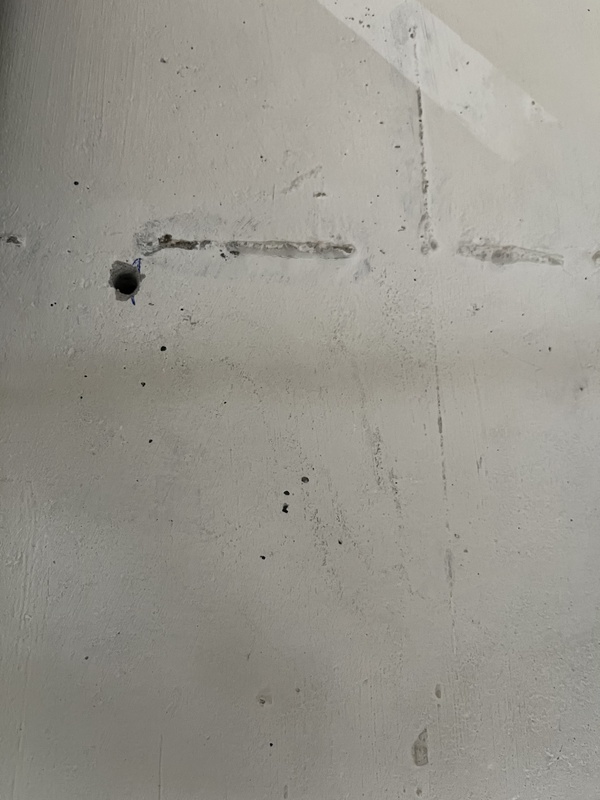

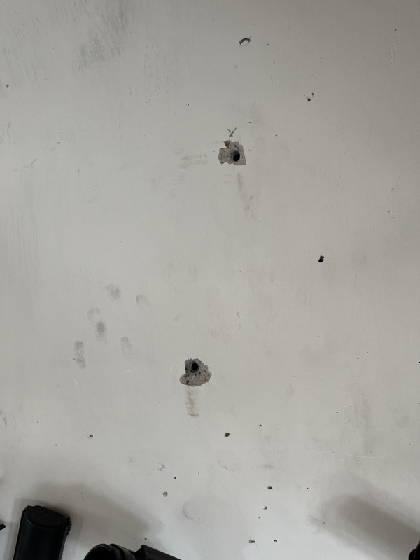

Ik ben inmiddels een matig tot gemiddelde klusser. Vroeger kon ik niks maar tegenwoordig heb ik al diverse klusjes in huis opgepakt met redelijk succes. Ik beperk me momenteel nog tot de schuur en zolder waar ik niks kan verzieken :+
Wat me echter niet lukt is in de muur boren. Het gaat hier om jaren ‘90 , keihard beton. Ik weet dat mijn vader er een beetje succes mee heeft gehad maar de laatste tijd lukt het hem ook nauwelijks meer en mij totaal niet…
Ik wil op zolder een powerstrip verticaal ophangen en daarvoor heb ik 2 gaatjes nodig. Met geen mogelijkheid kom ik verder dan 2/3cm, wat echt te weinig is voor een plug. Het begin gaat redelijk maar daarna kan ik boren wat ik wil, er komt gewoon nauwelijks gruis meer uit….
Ik gebruik een PowerPlus X115 (niet X1155) wat een hamerboor zou moeten zijn. Ook nieuwe betonboortjes geprobeerd.
https://www.coolblue.nl/p...s-combihamer-powx115.html
https://www.bol.com/nl/p/...socialshare_pdp_iphoneapp
Foto’s
Afbeeldingslocatie: https://tweakers.net/i/TPPg5tevD1iT3nKavDDoN6lnaQk=/x800/filters:strip_icc():strip_exif()/f/image/4Ba4t5LvszJewy9jo5uqEFVe.jpg?f=fotoalbum_large
Afbeeldingslocatie: https://tweakers.net/i/8y0UHJt0kM0k-vB6SS5-QzX4HLM=/x800/filters:strip_icc():strip_exif()/f/image/xlixXG9mPKZ92cR3tE52XLyg.jpg?f=fotoalbum_large
Frustrerend:
Er zijn reeds bestaande gaten die WEl 6/7cm diep zijn:
Afbeeldingslocatie: https://tweakers.net/i/tAzwladB72sUpEYhA3sf0vVSOKU=/x800/filters:strip_icc():strip_exif()/f/image/UD8YALwKfuJmnylA7IbFSBzl.jpg?f=fotoalbum_large
Afbeeldingslocatie: https://tweakers.net/i/QaLE3ptejuN6vbdnZ4bxhD9sNlI=/x800/filters:strip_icc():strip_exif()/f/image/79yyf43SmO1DKzW5DSoOY2Yi.jpg?f=fotoalbum_large
Ook frustrerend;
De dakkapel boer heb ik er niet over gehoord en die hebben diverse gaten geboord in betreffende muur. Maar ik heb dat niet gezien en die hebben waarschijnlijk beter materiaal….
Heb ik gewoon slecht materiaal of moet ik een andere techniek gebruiken?
De boormachine staat voorzover ik weet op de hamerstand. Ik heb geen handleiding maar er zitten 2 draaiknoppen aan dus er zijn maar 4 mogelijkheden. En bij 1 mogelijkheid draait de boor niet (beitelstand) en bij de andere draait hij alleen. Dan nog een stand die niks doet.
Afbeeldingslocatie: https://tweakers.net/i/nfBcR-Gn6lReUPnaYHKqsLSdsVk=/800x/filters:strip_icc():strip_exif()/f/image/vaIF1U9Vz4DlkFhKdQz2Wq7b.jpg?f=fotoalbum_large
Bovenste stand zoals hierboven… tweede stand ook geprobeerd. Is uit een andere (verkeerde) handleiding maar mijn knoppen zijn hetzelfde…
En ja, de muur verdient nog aandacht. Staat hier verder los van, is bij het rommelgedeelte waar ook de wasmachine staat….
  • The Eagle
The Eagle
I wear my sunglasses at night
Zuig het boorgat eens uit en schijn er eens met een zaklamp in. Dikke kans dat je ergens op een stuk wapening zit. Kan ook een kiezel zijn, maar daar zou de boor op de hamerstand wel doorheen moeten komen :)
Verder het advies om eerst op de normale boorstand te beginnen en pas als je een stukje in de muur zit de hamerstand in te schakelen. Meteen hameren kan ook, maar dat kost je zoals je ziet je stucwerk :)
  • FreakNL
  • Laatst online: 17:21
FreakNL
Well do ya punk?
Ik kom er net achter dat standje 2 (zoals hierboven) NIET draait, alleen maar trilt… Dat zou volgens mij wel moeten …. of dit is juist de beitelstand… Helaas kan ik geen handleiding van dit product vinden online, alleen 1 zonder plaatjes…
Je hebt overigens helemaal gelijk over het stucwerk maar deze muur moet toch nog een keer helemaal opnieuw. Zit ook vol met gaten (verkeerde plekken :+)…
Boorgat al tig keer uitgezogen, ik zie weinig geks…
[ Voor 70% gewijzigd door FreakNL op 18-04-2023 18:51 ]

Probeer het eerst met een smallere boor en dat uitwijden met een bredere, wil ook nog wel eens helpen.
  • Thejman1989
  • Laatst online: 16-10 21:26
Even voor de duidelijkheid,. Zorg dat hij op hamerboor stand staat. Dus hij draait en als je er kracht op zet gaat hij ook hameren. Dat is dus het plaatje met de boor en de hamer! Succes

Je ziet welke stand draait. Je kunt voelen/zien/horen welke stand hamert.
Bij ontbreken van dat laatste is de machine mogelijk defect.
HTT-Thalan schreef op dinsdag 18 april 2023 @ 19:02:
Dat is met gewapend beton een recept voor een vastlopende boor :P

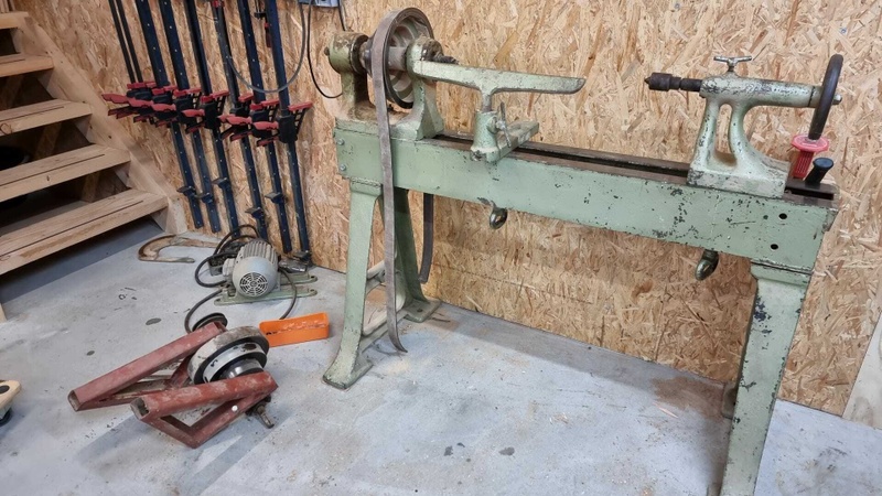

Afbeeldingslocatie: https://tweakers.net/i/OTE0K9gm1cdz3b8ZuTQU3dkjlo0=/800x/filters:strip_icc():strip_exif()/f/image/Q3IgT976BGnk3conGZWAc09Y.jpg?f=fotoalbum_large
4 om de 'versnellingsbak' (die 3 vliegwielen) tegen de muur te maken, 4 om de motorsteun daaronder te monteren en dan nog twee om de bank zelf tegen de muur te fixeren om eventueel trillen tegen te gaan.
Het is wel baksteen, geen beton. Ik heb eerder met chemische ankers gewerkt maar dat was best kut... maar keilbouten zijn weer niet ideaal in baksteen. Moeilijk....

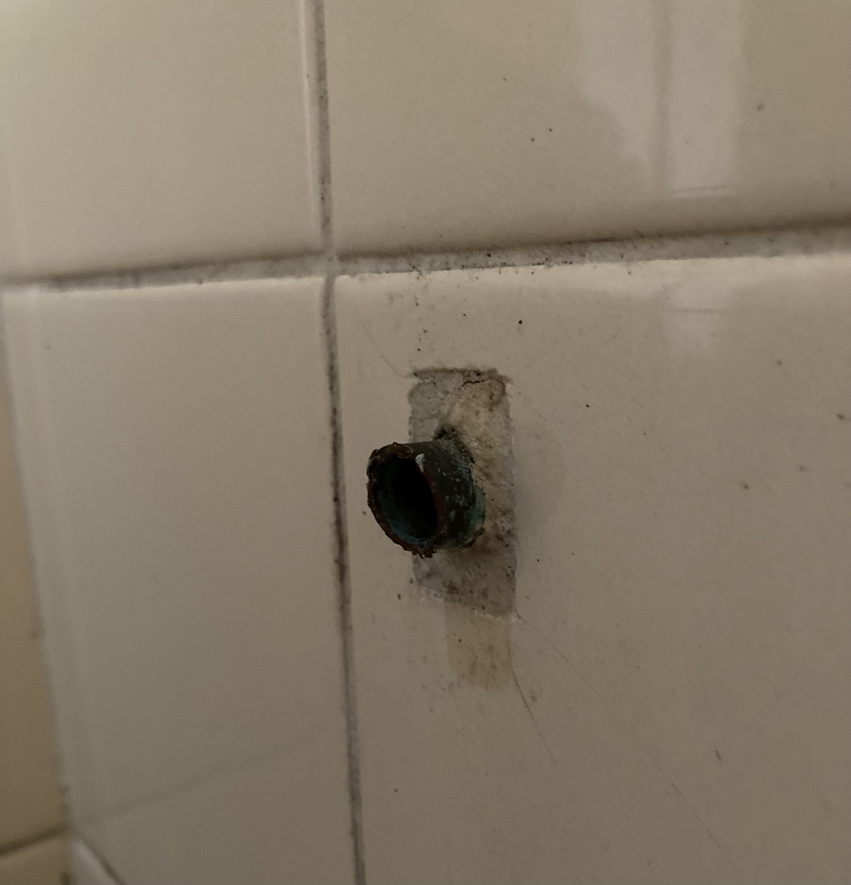

In de garage van mijn nieuwe woning heb ik een aansluiting voor (o.a.) een toilet, maar het toilet is in het verleden (10+ jaar geleden) weggehaald. Die wil ik nu weer installeren. De waterleiding voor het toiletreservoir is nogal grof afgekoppeld, want die steekt enkel een centimeter uit de muur:
Afbeeldingslocatie: https://www.imgdumper.nl/uploads9/643edead5167c/643edead4cbce-IMG_6623.thumb.jpg
Gaat om een 12mm buitendiameter. Beste aanpak lijkt mij om er een 12mm soldeersok naar -> 3/8" schroefdraad op te solderen? Eventueel wat van het gips weghakken om meer ruimte te maken voor het solderen. Of heeft iemand andere/betere ideeën?

Thejman1989 schreef op dinsdag 18 april 2023 @ 19:24:
Mja ik heb het idee dat de hamerstand niet goed werkt ofzo… Moet ik dat kunnen merken als ik boor? Moet er dan iets heen en weer gaan? Ik merk namelijk helemaal niks behalve trillingen…

Met een kleiner boortje beginnen heb ik ook gedaan. Ik kom gewoon niet verder dan een CM of 2… Ik heb hooguit 20 seconden geboort aan 1 stuk omdat het zinloos is… Ik kan hem er 3 minuten ophouden dan heb ik nog 0 resultaat.
Ik snap je opmerking hoor.

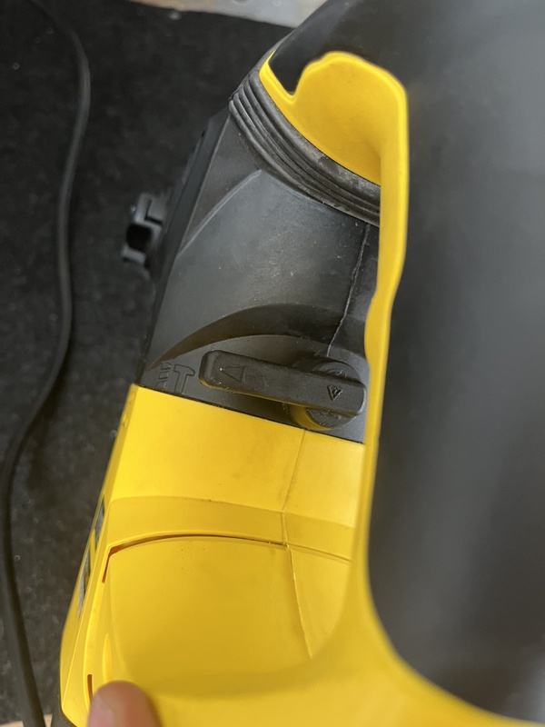

Alsnog zou ik wel moeten snappen hoe de boor werkt. Er zijn 2 schakelaars.
Op de ene staat dit:
Afbeeldingslocatie: https://tweakers.net/i/aSPuiRMhbxdloN1FhaDqCe6xZbg=/x800/filters:strip_icc():strip_exif()/f/image/EsXMMa3m4lQYLNMOKEe5Q3lv.jpg?f=fotoalbum_large
Het lijkt me dat links de boor/hamer stand is en de andere de hamerstand?
Dan is er nog een 2e schakelaar, daar staat dit op:
Afbeeldingslocatie: https://tweakers.net/i/BeyiP9jQlVZNs-dTiDSbabnBvTY=/x800/filters:strip_icc():strip_exif()/f/image/sFvFvOORFaVMcHKbW6SkjShT.jpg?f=fotoalbum_large
Afbeeldingslocatie: https://tweakers.net/i/4FOcMA8HNtTJWaK--HmSL62KOVE=/x800/filters:strip_icc():strip_exif()/f/image/dZkW5Hmto2JM7Qm3dbRkiBKN.jpg?f=fotoalbum_large
Eigenlijk komt dat redelijk overeen met de handleiding van het andere Powerplus ding wat ik postte:
Het rare is alleen, als ik de 1e schakelaar op de hamerstand zet (rechts) de boor niet meer draait (andere schakelaar naar links uiteraard )
Ik heb helaas te weinig ervaring om echt duidelijk te merken of de hamerstand al dan niet defect is?

FreakNL schreef op dinsdag 18 april 2023 @ 21:42:
Duw eens tegen de machine dan, druk dat ding de muur in. Boor zit losjes in de kop, juist voor het hameren. Dus je moet wel een beetje aandrukken.

Ik heb uiteraard ook geduwd. Dan gaat het hele spul inderdaad een cm of wat verder de muur in (wat jij zegt)… Maar daarna is het wel klaar… Hii draait en hij trilt, thats IT….
Die 2e modus in mijn plaatje uit de handleiding (hamermodus) zou de boor dan nog wel moeten roteren? Of juist niet?

Je moet iig de hameren/boren modus hebben. De alleen hameren modus is vermoedelijk in de volksmond de beitel modus, dan hamert / beitelt ie, maar draait niet rond.
Wat ik bij dit soort budget machines nog wel eens heb gezien is dat het nauw kan luisteren of de knoppen echt goed vast / vergrendeld zitten. Er zit op die ronde knop niet voor niks een vergrendeling.
  • HTT-Thalan
HTT-Thalan
Wat vooral weird is, is dat beide knoppen een identieke selectie tussen twee opties aan lijken te bieden...
Mijn Bosch heeft gewoon 3 standen op 1 draaiknop: boren, hamerboor, of beitelstand. En ja, dat hameren werkt alleen als je de machine ergens op duwt.

Maar ik schaam me er niet voor en ik probeer elke dag te leren. Ik voel me wel wat dom:
Ik heb de SDS bit er waarschijnlijk niet goed ingedaan. Ik zat wat te YouTuben en kwam op deze:
YouTube: PARKSIDE Hammer Drill PBH 1050 B2 & PBH 1500 D4 TESTING
Ik zag die kerel op 1.03 het bitje heen en weer halen… Dat kon bij mij dus niet. Sterker nog, hij bleef ook een keer in de muur hangen toen ik de boor terughaalde…
Daarna dus even specifiek op YouTube gezocht naar SDS bit replacement:
YouTube: Changing an SDS Drill Bit
Tja… Ik stak hem er gewoon in en gaan… Dat werkt dus niet.. :+ Het is een enorm basic handeling maarja, ik ben echt een beginner…
Morgen opnieuw proberen. En daarom begin ik met de schuur en rommelzolder :) Maar als ik nooit een keer begin* leer ik het nooit… Ik weet ook pas sinds gisteren wat SDS is….
Dank voor de hulp zover.

@FreakNL onwetend zondigt men niet :P
Volgende keer dus eerst het boekje GOED lezen ;)
Valt me dan wel mee dat je toch nog een paar cm de muur in kwam. Das met een losse boor best een prestatie eigenlijk :+
Stand 2 is alleen HAMEREN.
In stand 2 zou de boor niet mogen draaien.
Met andere woorden....dit is de beitelstand, waarmee je dus tegels van de muur sloopt.
Die Powerplus handleiding blinkt niet uit in duidelijkheid, ik moest ook even 5 x kijken en de plaatjes interpreteren.
Bij Stand 2 zie je dat de linkerknop (voorste schakelaar) op het plaatje "hamer" staat en de rechterknop op "hamer". Met andere woorden, met de voorste knop zet je de boorfunctie uit in dit geval, al zet je de achterste knop "op boren en hameren".
Je boorresultaat kan een optelsom zijn van de stand van de machine, de gebruikte boortjes en het materiaal waar je in boort.
Ik ben niet zo heel overtuigd van die boren overigens, zo'n setje kost 2 tienen, bij mij kost 1 boortje dat al.
Met echt een goede SDS boor zou je ook met een Powerplus/Parkside/FErm/whatever machine gewoon fatsoenlijk die muur in moeten komen.
Ik heb een Festool SDS set gekocht in de aanbieding maar mijn go-to voor boortjes en zaagjes zijn normaliter van Rotec
@FreakNL
Mijn Bosch doet het zo........
Afbeeldingslocatie: https://tweakers.net/i/XeEqFr1MJWXRlF77NNLnfniPxt4=/full-fit-in/4920x3264/filters:max_bytes(3145728):no_upscale():strip_icc():fill(white):strip_exif()/f/image/WSbWsJgH3SBRENzYsDxIVI6w.jpg?f=user_large
die heeft dus ook niet die 4de stand waarbij je zowel de hamer als de boorfunctie UIT zet en je dus die machine onbelast in een soort vrijloop die motor kan slopen, dat is de laatste stand in die Powerplus handleiding.
mijn tip voor het interpreteren van die Powerplus handleiding is hem van rechts naar links lezen.
Kijk eerst rechts in de kolom wat je precies wilt doen en zet dan de voorste en achterste schakelaar zoals op de plaatjes want, hoe onlogisch of verwarrend ook, de handleiding klopt wel.

Komt nog bij @Fraggert dat de door mij gelinkte afbeelding uit een ANDERE handleiding komt.. Dat zei ik ook al:
FreakNL in "[DIY] Het klussende Tweaker Q, A & showcase topic - Deel 6"
Van de mijne is alleen aan handleiding te vinden zonder foto's :)
https://www.gebruikershan...w-handleiding-384527.html
Daar staat wel iets in (zonder plaatjes):
Afbeeldingslocatie: https://tweakers.net/i/foR_DCP6Wc9H5tsxhc9QWBGJThY=/full-fit-in/4920x3264/filters:max_bytes(3145728):no_upscale():strip_icc():fill(white):strip_exif()/f/image/5DsISGWMz9o2SrSBHDVCjLkn.jpg?f=user_large
Ik interpreteer deze maar als volgt:
Slagstop = achterste hendel (hamer+boor of alleen boor)
Draaistop = voorste hendel (hamer+boor of alleen hamer)
Beitelen doe ik sowieso niet dus de voorste hendel moet gewoon op hamer+boor staan.
En de achterste hendel lijkt me ook gewoon naar links te moeten staan in mijn use case...
Ik kan hooguit de 1e paar millimeter de achterste hendel naar rechts zetten zoals The Eagle in "[DIY] Het klussende Tweaker Q, A & showcase topic - Deel 6" zegt
[ Voor 59% gewijzigd door FreakNL op 19-04-2023 10:16 ]

Het is misschien mijn beperkte ervaring, maar ik ben nog nooit een hamerboor tegengekomen waarbij je meer echte keuzes hebt dan:
1. Boren
2. Hamerboren
3. Beitelen
Hebben anderen een andere ervaring?

M'n Black-and-Decker die ik 18 jaar geleden kocht had ook 2 knoppen, net als deze. Altijd zoeken als je hem weer eens pakt. Nieuwe heeft ook gewoon 1 knop met 3 standen (is wel een lichtere versie).
Ik denk dat er 2 knoppen waren omdat je dan "fysiek" het hamergedeelte ontkoppelt dan het boorgedeelte, en dat ze dat nu op een andere manier hebben opgelost.
@FreakNL een nieuwe boor kopen doet ook wel eens wonderen. Soms zijn ze gewoon echt op. En bewapening: tsja, daar kun je best doorheen (tenminste, in oude panden), maar dan is je boor daarna ook op.
Koop een nieuwe boor en probeer 10 cm naar links/rechts. Eerst niet hameren (beter voor je stuc), dan rustig boorhameren.
De handleiding is dan misschien van een andere machine (zelfde modelnummer/ype-aanduiding), allicht een ander bouwjaar, hij is één op één over te nemen voor wat betreft de standen :)
maar als de achterste hendel niet gewoon compleet naar rechts kan (dus 90 graden slag) dan zit daar mogelijk wel een defect of beperking.
Kun je die achterste hendel eens proberen naar Boren te zetten als de voorste hendel ook op Boren/Hameren staat? Op de foto staat die voorste hendel namelijk op alleen Hameren.
Allicht zit daar een beveiliging op ofzo?
een manual heb je inderdaad eigenlijk niet meer nodig.....als jij in beton wilt boren met een SDSboortje dan moet de Voorste Hendel én de Achterste Hendel allebei op het Boortje en Hamertje staan.
m.a.w. het eerste scenario uit die "verkeerde" handleiding die je postte.
Alles werkt nu dan toch met die machine, of krijg je og steeds die achterste hendel niet in beweging?

FL_ schreef op woensdag 19 april 2023 @ 10:15:
1. Boren
2. Hamerboren
3. Beitelen
nope, meer smaken hebben we niet...behalve die van @FreakNL ..die heeft een kekke vrijloopfunctie waarbij je heel snel die machine kunt slopen en je jezelf op een fatsoenlijke machine mag trakteren ;)
  • Fraggert
  • Laatst online: 16:27
Fraggert
Whiskey Tango Foxtrot
FreakNL schreef op woensdag 19 april 2023 @ 10:18:
Dat lijkt hier ook zo te zijn hoor. Alleen het is niet intuïtief vanwege de 2 hendels...
Eensch, dit werkt gewoon kut.

Fraggert schreef op woensdag 19 april 2023 @ 10:41:
Dit soort bedieningen komen natuurlijk uit het pré- ipad/tablet en weet ik wat voor soort devices allemaal waarbij er rappe lessen zijn geleerd wat nou wel en niet intuitief is en goed werkt.
:D ik geloof niet dat een tablet wordt bedient zoals een boor!
Zo moeilijk is het niet:
- met de ene knop zet je de hamer aan/uit
- met de andere knop zet je de draaiing van de boorkop aan/uit
Beiden aan = hamerboor, Beiden uit = niets. 1e aan 2e uit is beitelen, 2e aan 1e uit is boren.
Is meer de symbooltjes die verwaring zaaien.

Zwartoog schreef op woensdag 19 april 2023 @ 10:46:
dat zeg ik ook niet, het gaat er om hoe intuïtief iets bedient moet worden door middel van de combinatie knoppen, plaatsing van knoppen, symbolen en de handleiding. Maakt niet uit of dat een tractor is met zijn schildpadje/haasje, een elektronisch apparaat of een stuk gereedschap.
De later gelinkte juiste handleiding schept ook nog eens verwarring door Stand A en Stand B te gaan zitten benoemen terwijl de symbolen daar al lang en breed de lading dekken.
En jij zegt "zo moeiljk is het niet".......dat moet zijn 'ik vind dat niet zo moeilijk". ;)
Genoeg mensen die dit echt zo niet vanzelfsprekend vinden hoor :)

Lol…. Ik wist wel waar mijn boor was maar kon hem niet hanteren….. @The Eagle
Zojuist direct na werk naar boven gestormd; als een warm mes door de boter :+ Moest bijna oppassen dat ik niet te ver ging bij het 1e gat… Dus meteen de truc van het stukje tape op de boor maar even toegepast :)
Wat een verschil maakt juiste hantering ;) Er is dus (vooralsnog) ook niet niet veel mis met de boor…
