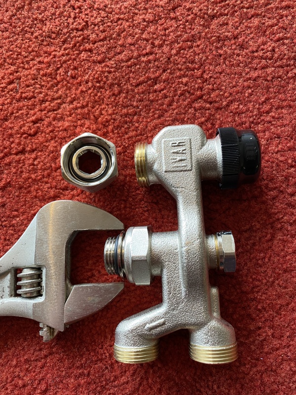

  • Cella
  • Laatst online: 24-06-2025
Hoe draai ik deze moer straks vast? Het schroefdraad gaat in een convector, vervolgens de moer dus aan het ventiel. Alleen met mijn bahco kan ik geen slag maken, er is bij de onderste moer te weinig ruimte. Zijn hier speciale extra smalle steeksleutels voor? Het is maatje 30.
Afbeeldingslocatie: https://tweakers.net/i/di06ephRqnNp2F6s6o82y1cgJCo=/x800/filters:strip_icc():strip_exif()/f/image/ZYV3rbLt43RtkqwFb3ctmzr3.jpg?f=fotoalbum_large
Afbeeldingslocatie: https://tweakers.net/i/Xejyk7UiFdndZgY2srbuad_6X2U=/800x/filters:strip_icc():strip_exif()/f/image/SPWUsZu5jSpn1RzMUClRDves.jpg?f=fotoalbum_large
Súdwest Fryslân 400 m2 vrijstaand '80/'94 - 25% hobbyklusproject | 2x mono Quatt hybr HP/Lyric T6 + 3x CV-ketel + convectoren/heatboosters ( + 3x houtkachel :) ) | na-isolatie | 2x18 Techniq Energy heatpipes | PV 10945 Z, 2100 O, 2100 W
  • Yaksa
  • Laatst online: 29-09 22:49
Cella schreef op zondag 16 april 2023 @ 14:02:
Uit de put (neem aan dat hij in een put komt) en dan boven en onder 'overpakken' .... en .... omdraaien de bahco ...?

Yaksa schreef op zondag 16 april 2023 @ 14:13:
Wat jij zoekt is een open ringsleutel: zoiets als: deze
die zijn behoorlijk breedt en moet je over de leiding schuiven om te plaatsen. als ik de foto zie denk ik niet dat je die erop (of er af) krijgt.

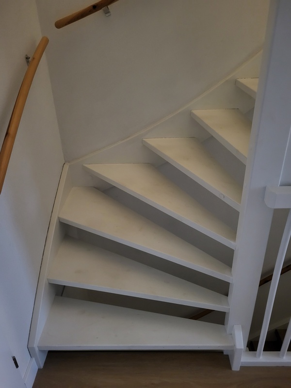

Van:
Afbeeldingslocatie: https://tweakers.net/i/tNVGfdZdtpRx55Gu1JJLfplww10=/x800/filters:strip_icc():strip_exif()/f/image/oHzNwDgJeejvy1rqD1OAVkSM.jpg?f=fotoalbum_large
Naar: (infrezen laten doen, schilderen kitten etc. zelf)
Afbeeldingslocatie: https://tweakers.net/i/VOUQZ_L-kmzDZ5fIJZZOVi4HPZw=/x800/filters:strip_icc():strip_exif()/f/image/Z1heZpU2ZChwUbHbSPLD39L0.jpg?f=fotoalbum_large
Afbeeldingslocatie: https://tweakers.net/i/2V-lghWA98rVMX0MstNpZ4CzJOU=/x800/filters:strip_icc():strip_exif()/f/image/kafELTTEA02iKZx5jj5c4a9k.jpg?f=fotoalbum_large
Ik kwam er achter dat Jaga soortgelijke ventielen heeft, daarvoor bestaat de Jaga montagesleutel, ik denk dat ik die moet hebben, is wat smaller en dunner. En dan eerst de onderste moer vastdraaien, dan is er aan de bovenkant doordat de bovenste moer nog niet vastzit, ook wat meer speelruimte. Morgen maar even naar de betreffende winkel!
Moet het voetventiel op de plek geschroefd worden zoals op foto 2 te zien is? Dan is er wel echt weinig ruimte.
Ik zou op zoek gaan naar een kraaienpoot-achtige sleutel. Dit lijkt een goede keus in jouw geval, de sleutel lijkt vrij dun dus met wat geluk past deze tussen de moer en het huis van het ventiel.
Je hebt dan wel een 1/2" verlengstuk nodig, en een 1/2' ratel of T-handle. Voordeel is dat je van bovenaf (zoals je op foto 2 tegen het ventiel aankijkt) er bij kan.
Overweeg eventueel ook aan de hand van het typenummer van het voetventiel de fabrikant eens te benaderen. Wellicht heeft die een speciale sleutel in z'n assortiment?

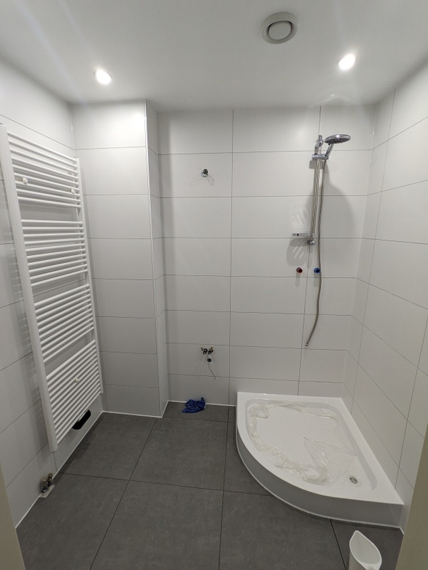

Afbeeldingslocatie: https://tweakers.net/i/m04QEr-GQjmkldVBTFUS99_j7uE=/x800/filters:strip_icc():strip_exif()/f/image/brhEKofrxgiWx8DSoOUPQmUs.jpg?f=fotoalbum_large
Weer wat voortgang in project badkamer. Ik heb zelf alles gekit, blijft toch een lastig klusje, maar het is aardig gelukt :)
Die handdoek radiator stond nog bij ons in de schuur en komt nu mooi van pas. Wel jammer dat de aansluiting in de vloer niet echt op een lekkere plek zit.

Tranze schreef op maandag 17 april 2023 @ 06:18:
Mooi hoor!
Wat voor douche cabine komt erin te staan?
Ben nu een het rond kijken om de douchecabine te vervangen. Aan de onderkant komt er water tussendoor waardoor de vloer helemaal nat wordt.
Heb alleen geen idee wat een beetje een goede douchecabine is.
Bij bijv Hornbach staat er genoeg, moet in ieder geval een kwart ronde zijn. (Maar denk ik 90x90 nog niet opgemeten).

Det schreef op zondag 16 april 2023 @ 16:43:
Ja, het ventiel moet op die plek (convector ligt daar op die foto op z’n kantje op de vloer hoor).
Inmiddels bij Warmteservice voor een tientje de juiste sleutel gevonden, moest dus inderdaad van een fabrikant komen, Jaga in dit geval:

thijsco19 schreef op maandag 17 april 2023 @ 09:59:
Mooi hoor!
Thanks! Deze hebben we gekocht: https://www.hornbach.nl/p...90x195-cm-chroom/5960743/
Ik laat weten of het wat is :)
