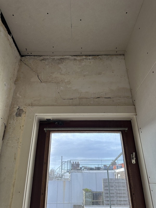

In klussend Tweakerland hoop ik dat er mensen zijn met enige bouwkundige ervaring/inzicht. In mijn eigen topic wordt niet gereageerd, vandaar dat ik het hier even probeer i.p.v. er een nieuw topic voor aan te maken.
Zijn er wellicht vrijwilligers om eens naar deze post te kijken van mij? Daar zitten ook wat foto'tjes bij, vriendelijk bedankt en een fijne tweede paasdag allen! :D

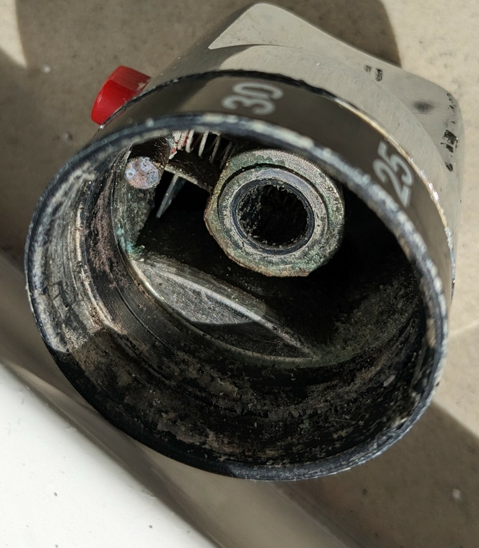

Ik heb mijn knop van de thermostaatkraan dol gedraaid en wil liever niet gelijk naar de winkel lopen om een compleet nieuwe te kopen.
Waar kan ik dit soort inserts kopen ?
Afbeeldingslocatie: https://tweakers.net/i/fH6-Ia07VqN5LfqzveYE8rXF70Y=/x800/filters:strip_icc():strip_exif()/f/image/k7exrT1m35AXsp2LddK5PuOB.jpg?f=fotoalbum_large
Afbeeldingslocatie: https://tweakers.net/i/oivUowtcluJ2xZt6SfaiUbX6WIU=/x800/filters:strip_icc():strip_exif()/f/image/mkkwrXRDZwJjoHDXZgnPGuS7.jpg?f=fotoalbum_large
Het gaat dus om de inserts die in de knop zitten om over het messing kartel gedeelte te schuiven.
Of andere goeie ideeën .... zijn welkom.
I know ... het is waarschijnlijk een hopeloze exercitie maar wil t toch ff proberen.
  • Wolfram55
  • Laatst online: 23:05
dragonhaertt schreef op dinsdag 11 april 2023 @ 12:27:
Ook wel meubelbout.
En de moer is een inslagmoer
Overigens ziet de zeskant er niet heel slecht uit. Is het niet toevallig een inch-maat?
Deze op de foto is idd nog ok maar andere zijn dol .... (y)

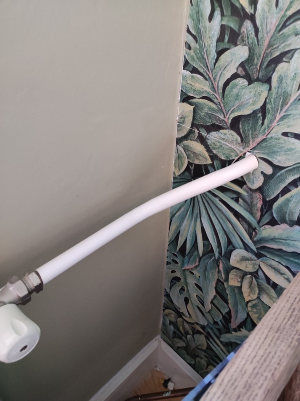

  • new_guy
  • Laatst online: 22:49
Afbeeldingslocatie: https://tweakers.net/i/JQgiC07gKabZOOUoY3uUST89NII=/800x/filters:strip_icc():strip_exif()/f/image/p6ez3CHlc1f1jZIXbff01cgr.jpg?f=fotoalbum_large
Iemand een idee of dit soort radiatorkranen te verwijderen zijn zonder dat er direct een water ballet ontstaat? In mijn vorige woning kon ik alles zo los draaien, maar deze zitten echt muur vast. :X
  • BMW_Gizzmo
  • Laatst online: 16-10 13:53
Wolfram55 schreef op dinsdag 11 april 2023 @ 12:33:
Ooit hetzelfde gehad in een vorige tijdelijke woning, opgelost met 2 componentenlijm, heeft daarna in elk geval nog 5 maanden gewerkt. :O Had toen echt geen zin om een nieuwe kraan te halen en dit was een soort van goed uitgepakte noodoplossing (was ook nog vlak voor de kerstdagen).
  • 1nsane
  • Laatst online: 16-10 19:17
BMW_Gizzmo schreef op dinsdag 11 april 2023 @ 13:02:
Dit.
Bekendere merken zoals Grohe zullen best losse knoppen verkopen maar de vraag is, wat kost het? Ik heb een GroheTherm 1000 gekocht, die was destijds 120,- nu een tientje duurder want inflatie maar als het onderdeel al beschikbaar is, stel het kost 40 euro, wil je dat dan doen? Als je per se niks uit wilt geven eraan, is inderdaad 2 componentenlijm een prima tijdelijke permanente oplossing :)
Al vraag ik me altijd af, als dat plastic al dol is, komt dat dan niet simpelweg omdat die thermostaatmodule nogal stroef loopt? Dan kan je sowieso beter een nieuwe kraan halen.
Adjust non olet, plerumque...
  • Wolfram55
@BMW_Gizzmo @1nsane
Zat idd ook al te denken aan zoiets ....
Maar is dan epoxy miss niet te prevereren boven 2-componenten .... ?
Gat wat groter maken en gleuven in dezelfde richting dan de ribbels ... Zou toch best wel een oplossing moeten zijn.
En wat betreft stroef lopen .... je hebt idd helemaal gelijk.
Heb de kraan al eens uit elkaar gehaald en schoon gemaakt. Toen liep alles weer als een zonnetje. Maar na verloop van tijd gaat hij toch langzaamaan weer stroef lopen. Zal te maken hebben met t feit dat je dat deel weinig gebruikt maar ook omdat het een goedkoop merk is zullen die bewegende delen niet makkelijk blijvend lekker soepel blijven lopen.
Ik had de knop eraf moeten halen en dan hem los draaien. Nu met de knop erop gedaan .... sukkel ... 8)7
  • 1nsane
Wolfram55 schreef op dinsdag 11 april 2023 @ 14:29:
@BMW_Gizzmo @1nsane
Wat voor merk is het?
Voor mij is de "wiskunde" ervan redelijk simpel. Als het verkrijgbaar is, wat kost een nieuwe thermostaat module en knop? Hoe verhoudt zich dat tot een nieuw exemplaar?
Ik noemde een GrohTherm 1000 maar je hebt ook kwalitatief prima thermostaatkranen die onder de 100,- kosten. Dan ben je in een keer van het gezeur af.
Overigens dan wel goed opletten op de h.o.h. afstand (12 vs 15cm) en als je besluit een nieuwe thermostaatmodule te halen. Verzeker jezelf er dan van dat je de juiste haalt!! Het komt nog wel eens voor dat warm en koud verkeerd om zit en dan heb je een andere nodig. Grohe levert die bijvoorbeeld voor hun kranen, dat scheelt weer leidingen uitbreken om het beunwerk van een ander te herstellen op een relatief simpele manier maar wel goed om rekening mee te houden.

1nsane schreef op dinsdag 11 april 2023 @ 14:52:
Vision.
Ik haat het als 1 relatief onbenullig onderdeel kapot is een volledig nieuw deel te kopen.
Ik draa1 2x/jaar aan die knop ..... 8).
En ik vindt het totaal geen probleem om 1x/2jaar t ding even te smeren ofzo. Maar snap je verder wel.
Bedankt voor de waarschuwing wat betreft warm en koud omgedraaid zitten (y)

Bij het weghalen van het behang deze horizontale scheuren gezien. Appartement uit 1933, bovenste verdieping, plat dak, stalen constructie intern en bakstenen buiten. Kan dit kwaad?

the-hyrax schreef op dinsdag 11 april 2023 @ 20:11:
Ik heb iets soortgelijks bij m'n voorgevel aan de binnenzijde. Zowel de aannemer als de constructeur zeiden dat dit geen reden tot paniek was. Kreeg wel de tip om het op te vullen met een speciale mortel, maar dat was meer voor m'n eigen gemoedsrust.
Wellicht dat hier mensen zijn met een andere mening, maar ik heb de scheur opgevuld en het gelaten voor wat het is.

Wolfram55 schreef op dinsdag 11 april 2023 @ 16:58:
Vision.
Ik ben het met je eens hoor maar met onbeduidende merken (Vision? Nooit van gehoord?) heb je doorgaans het probleem dat die delen niet te verkrijgen zijn. Again, Grohe heeft dit soort onderdelen makkelijk beschikbaar. En ja, een doorsnee kraan kost je dan 130,- ofzo maar dan weet je dat als het stuk gaat, je het onderdeel gewoon kunt bestellen. Met gooi en smijt spul, kan je dat doorgaans vergeten.
Doe jezelf een lol, zoek uit wat je h.o.h. afstand is en ga naar de Hornbach ofzo en haal daar een nieuwe kraan. Tenzij je uiteraard geen geld ervoor hebt. Dan is de lijm optie een optie maar als die knop sowieso al slecht draait, is dat echt tijdelijk en kan je beter de hele boel uit elkaar halen als je weet wat je doet en de juiste delen smeren, terug in elkaar zetten en de knop er terug op lijmen.
Waar jij de prio legt is aan jou maar als je 100,- hebt liggen, haal gewoon een nieuwe kraan. Heck, voor 70,- heb je al een goedkoop model die waarschijnlijk het zelfde doet als wat jij wilt.

Hebben jullie tips voor het afwerken van radiator buizen? Heb een aantal radiator leidingen waar verf op zit en af bladdert, heb ze nu eerst kaal gemaakt en ben aan het kijken wat de mooiste oplossing is.
Opnieuw verfen is een optie, maar bestaat er ook iets van een sleeving oid?
Dan bedoel ik niet van die grijze isolatie sleeves.
Isolatie is op die plek niet nodig.

Samoht93 schreef op woensdag 12 april 2023 @ 21:33:
Als electronics engineer zat ik al bijna te denken aan aan cable sleeves oid: >:)
https://www.techflex.nl/e...pa_diameter=5-8-159-mm-en
Wat houd je tegen? :Y)
Zelfde ervaring als @Koekstra, niemand lijkt zich hier druk om te maken. Losse stukken weghalen/uitkrabben en stucen. Is het hardnekkiger, kun je een vlies aanbrengen en daaroverheen stucen. Is bij ons niet gedaan, dus weet niet precies hoe dat zit.
Hoe is je buitengevel? Op dezelfde plekken deze scheuren?
Voor de auto heb je van die tape die er omheen kan. Die is warmtebestendig. Zoiets wil je hebben. Dus ik zou mijn licht eens opsteken bij een automaterialenzaak :)

Zwartoog schreef op donderdag 13 april 2023 @ 08:25:
Kan ik helaas niet zien, er zit gevelbeplating voor.
Maar als ik het allemaal hoor valt het wel mee. Er komt sowieso isolatie voor dus ik ga het niet terugzien in het stucwerk bedacht ik me later. Maar dan is het waarschijnlijk niets structureels

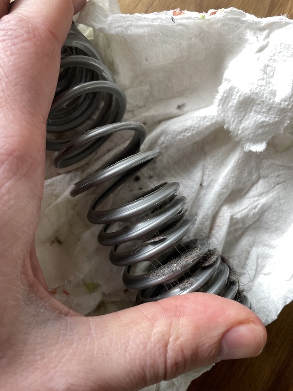

Er is een onderdeel van mijn Philips Performer Expert FC8723/09 kapot. Namelijk een kort flexibel slangetje dat uit de standaard stofzuigermond komt.
Eenvoudig te repareren zou je zeggen. Ik ben bij 3 stofzuigerspeciaalzaken geweest (hoe die dingen in godsnaam kunnen bestaan is mij een raadsel, maar dat terzijde) maar ze zeggen allemaal dat het alleen mogelijk is om een volledig nieuwe stofzuigmond te kopen. Voor 60 euro.
Achterlijke materiaalverspilling natuurlijk (nog even los van het geld). Dus: ik ben op zoek naar een niet-officieel alternatief.
Binnenmaat ongeveer 32mm. Buitenmaat 39 mm. Zou zoiets werken? De 'spiraal' van het onderdeel staat erg dicht op elkaar. Veel meer dan bij een reguliere 32mm zuigslang...
Mocht iemand nog een briljant idee hebben om dit te fixen, dan hoor ik het graag.

Even langs de kringloopwinkel en kijken naar een stofzuigerslang? Heb ik daar ook kunnen scoren toen ik e.e.a. nodig had voor het DIY cycloonfilter aan m'n bouwstofzuiger.
  • sOid
ThinkPad schreef op vrijdag 14 april 2023 @ 15:00:
Oh strom daar had ik nog niet aan gedacht. Is inderdaad een mogelijkheid!
Ik heb dit eens gedaan; een witte elektrabuis genomen (Karwei had deze), die in de vorm gebogen met een buigveer, en daarna in de lengte er een stuk uitgeslepen (lekker stinkende plasticwalm). Daarna klik je het er zo overheen:

Philips heeft een 35mm aansluiting qua zuigmond, dus in principe kun je elke 35mm pakken, ook een wat minder tri-active ding als je wilt.
Je zou kunnen kijken of er een los onderdeel in de service manual staat, maar als dat niet vermeld is is een nieuwe zuigmond de enige beschikbare optie.
Weet niet waar je woont, maar je zoekt een winkel als https://www.europartdenbosch.nl/over-ons/
Noot: deze specifieke benoem ik omdat ie van huis uit bekend staat als de stofzuiger centrale). Kerel doet al 40 jaar niks als stofzuiger en wasmachine onderdelen. Kan je vermoedelijk uit zijn hoofd wel helpen als je hem belt :)
Van die winkels waar je zuinig op moet zijn :)

Thanks! Da’s dan plan B :)
Inderdaad mooi dat soort speciaalzaken. Zo zit er bij mij in de buurt een winkel die alleen maar schoenveters verkoopt :+

Dag Tweakers! Na vooral accountloos diverse topics hier te volgen en lezen, nu toch maar eens een account aangemaakt. Helaas wel omdat ik met een vervelend probleem zit.
Ik heb een Grundfos MQ3-45 B regenwaterpomp waarbij de vuldop moervast zat. Uiteindelijk met de tang aan de slag gegaan en uiteraard...dop afgebroken.
Wat op internet rondgezocht, maar ik kan niet meteen een goede oplossing vinden. Iemand tips of tricks om dat restant er nog uit te krijgen? Of toch best doorboren?
Afbeeldingslocatie: https://tweakers.net/i/-IEQgl4eJ9RLf63cvaoql8vMtGw=/232x232/filters:strip_icc():strip_exif()/f/image/Nyx30MyUcspfefT995oeOHzT.jpg?f=fotoalbum_tileAfbeeldingslocatie: https://tweakers.net/i/JRwNZXQCSrsJRYAodlyN4qOzp4g=/232x232/filters:strip_icc():strip_exif()/f/image/29ry0rzGQWCvTUDRQAnF6Jhx.jpg?f=fotoalbum_tile

Runaljod schreef op vrijdag 14 april 2023 @ 22:56:
[Afbeelding][Afbeelding]
Als je gaat boren, dan komen er restjes in de tank terecht.
Probeer het eens met een scherp metalen plaatje in wigvorm. Als je deze stevig daar in drukt, dan snijdt het een beetje in en kan met een tang het metalen plaatje draaien en hopelijk komt de dop dan los.
Ik heb laatst een radiator geschuurd, en daarna gewoon de metaal primer + witte lak voor radiatoren (warme metalen). Bij de action, paar euro.
Zag er behoorlijk goed uit. De primer is een beetje geel/oranje, dus schrik niet.
