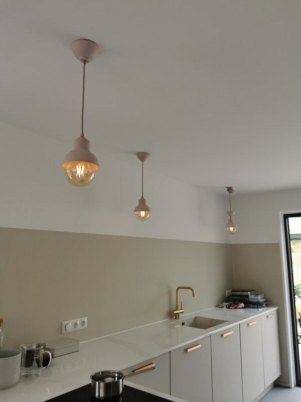

Bij ons zijn tijdens de verbouwing in de keuken 3 extra lichtaansluitingen in het plafond gemaakt.
Hiervoor zijn (vermoed ik) ABB inbouwdozen voor gebruikt. De lampen die hierop komen moeten aan zo'n haakje worden opgehangen.
Bij de Gamma had ik gisteravond even snel van die Attema centraaldoosdeksels gehaald, maar bij thuiskomst blijken die gaten dus te groot te zijn.
Ik vermoed dat er dus verschil zit tussen een centraaldoos en een inbouwdoos.
Nu wilde ik dit al provisorisch oplossen door gaatjes te boren, maar het is een beetje lastig te meten om dit op precies op de juiste plek te krijgen.
Daarnaast vind ik het ook een beetje een beun-oplossing.
Zijn hier nettere oplossingen voor? :)

imoul schreef op woensdag 5 april 2023 @ 07:54:
Simpelste: vraag wie de doos ingebouwd heeft, welke serie diegene altijd gebruikt.
Verder is meten prima te doen, hoeft niet exact. Dan kun je beter controleren welke afdekplaten je moet kopen.
Een centraaldoos is inderdaad niet hetzelfde als een inbouwdoos. Bedoel je hiermee dat er gewoon een stopcontact inbouwdoos in het plafond zit?

Raling schreef op woensdag 5 april 2023 @ 08:04:
Oh dat is wel een goeie, ga ik dat even vragen.
Ja dat vermoed ik wel eigenlijk.. :)

Raling schreef op woensdag 5 april 2023 @ 08:36:
Waarom vermoed je dat? Omdat de ring met schroefjes rond te draaien is? En wat bedoelde je trouwens met dat de gaten te groot zijn? Dat er M3 schroefjes inzitten (inbouwdoos) ipv de M4 wat er in een centraaldoos normaal gesproken zit?
Ik zie dat ik het een beetje vreemd opgeschreven heb...
De afstand tussen de schroefgaten van de deksel is groter dan op de inbouwdoos.
Scheelt uit m'n hoofd meer dan een centimeter.
Ik had ook nog een ronde deksel gehaald, maar ook daar was de afstand nog net te groot.
Daarnaast zijn de schroeven die bij de deksel meegeleverd worden een stuk dikker dan de M3 die in de inbouwdoos passen (maar ik had zelf al M3 schroefjes meegenomen).

imoul schreef op woensdag 5 april 2023 @ 09:18:
Een centraaldoos is vierkant, een inbouwdoos rond (doorgaans).

Kurma schreef op woensdag 5 april 2023 @ 09:22:
Ik zal vanavond even wat foto's maken, dat maakt het misschien wat duidelijker :)
M3 is inderdaad een inbouwdoos ipv centraaldoos. Dat is in het plafond sowieso al een beunoplossing. Daar is geen standaard afdekplaat met haakje voor. Ik hoop dat je er geen zware lamp aan wilt gaan hangen, daar is een inbouwdoos niet voor gemaakt.
Je kan gaatjes boren en dan met een M3 carrosseriering. Andere oplossing is een stopcontact blindplaat, met zo'n stalen framepje. Die valt mooi in de doos, en dan kun je de lamp eventueel aan dat stukje staal hangen.
@Kurma Er zijn ook genoeg ronde centraaldozen verkrijgbaar. Tijdens onze verbouwing hebben we alleen vierkante centraaldozen met een ronde opening geplaatst.

Lampen zijn niet zwaar dus maak me niet zoveel zorgen.
Afbeeldingslocatie: https://tweakers.net/i/nK5PqhX70pMS0s2KOOZAEIAfmZk=/x800/filters:strip_icc():strip_exif()/f/image/5XZtiHSDyPCkROja41qdM21m.jpg?f=fotoalbum_large
Helaas ontbrak het stelschroefje van 1 van de afdekkapjes, dus niet helemaal af kunnen maken :(
Wat een gekloot trouwens om die 'strak' tegen het plafond te krijgen.. |:(

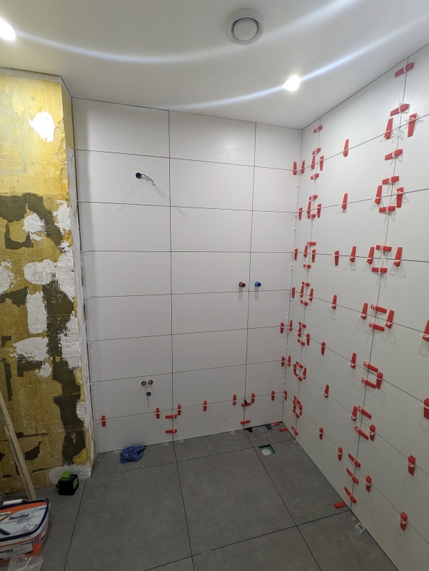

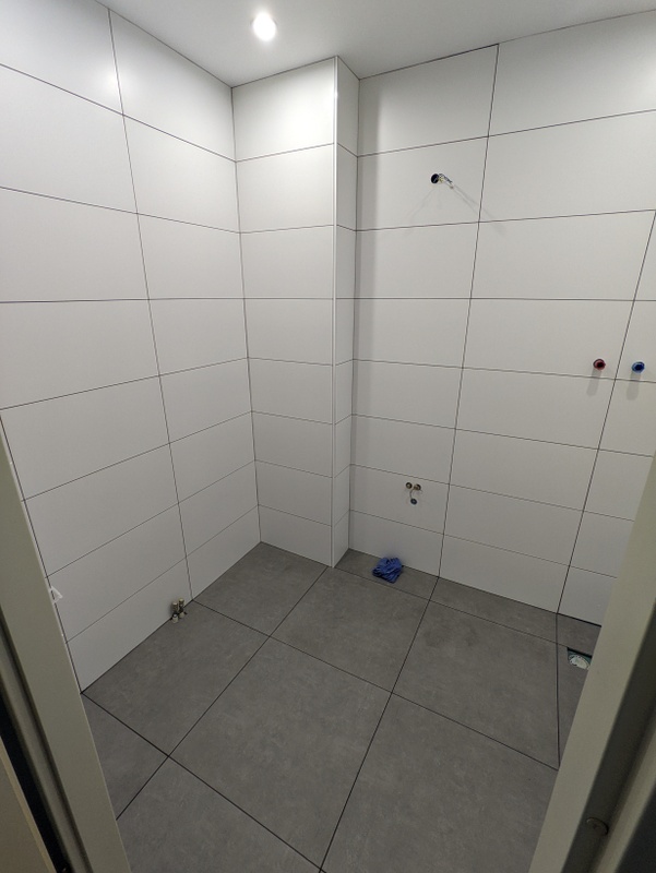

Druk bezig met de badkamer en de rest van het huis (verlichting ontbreekt nog bijvoorbeeld) Maar ook een badplank gemaakt want prioriteiten :+ Twee gevelplanken aan elkaar gelijmd met domino's ertussen en een wat bredere gleuf ivm met een ipad 13". Aan de onderkant twee 4mm gleuven gefreesd zodat hij precies over de badrand heen valt en hij verrassend stabiel ligt. Daarnaast vertikte ik het om €100+ te betalen voor een plankje wat ik ook zelf kan maken.
Afbeeldingslocatie: https://tweakers.net/i/gJI_y-8AzddgDmGThXeHs7StjAc=/full-fit-in/4920x3264/filters:max_bytes(3145728):no_upscale():strip_icc():fill(white):strip_exif()/f/image/K6O2HXj9aO8KzHxdDn3AqADa.jpg?f=user_large
Afbeeldingslocatie: https://tweakers.net/i/v2sB9Lx9nIIt_I7mM_haE6ezv2s=/full-fit-in/4920x3264/filters:max_bytes(3145728):no_upscale():strip_icc():fill(white):strip_exif()/f/image/YZXCtuBnFJJuQfik7YEy1aup.jpg?f=user_large
Het lattenplafond bevat nog een mooi trucje zoals te zien aan die prachtige emmer met water maar dat zal voor een volgende post zijn ;)

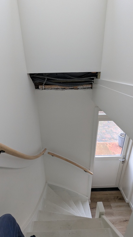

Afbeeldingslocatie: https://tweakers.net/i/TCJck9E9LpAZ2g9rrxvGKUR7WYs=/x800/filters:strip_icc():strip_exif()/f/image/G5bG8lI29zTKgvzdPsRfG54O.jpg?f=fotoalbum_large
Zit een beetje te filosoferen hoe ik dit dicht ga maken, ik wil het wel bereikbaar houden want als ik in het trapgat een raam wil zemen leg ik er een balk in. Denk nu aan een plint met schuine kant waar een plaat multiplex in valt, en dan met magneten ofzo..

deWit schreef op vrijdag 7 april 2023 @ 20:52:
Misschien een inspectieluik? Die zijn er in vele soorten en maten. Voorbeeldje
Deze past gewoon op een inbouwdoos: https://www.elektramat.nl...1ac69640031303531313230c9
Maar je hebt het ondertussen al opgelost zie ik. ;)

Omdat mijn schoonouders lekkage in de badkamer hadden en het huis in de verkoop moet, hebben we maar besloten om de boel 'even' op te frissen.
Ik had eerst bedacht om een paar muurtjes te gaan stucen, maar na de eerste vlakken kwam ik er wel achter dat die kunst niet voor mij is weggelegd. Uiteindelijk dus toch maar de hele badkamer betegeld. Binnen kort gaan we weer verder en dan installeren we een douchebak met cabine en het overige meubilair. Moet allemaal niet teveel kosten. All in kost de hele renovatie ongeveer 2000 euro. Tegels zijn allemaal budget van de Hornbach.
Levelling systeem is huismerk van Eco Tools. Werkt prima.
Afbeeldingslocatie: https://tweakers.net/i/Yn0UvyGuX4tlhnJup7K4wbmfjwA=/x800/filters:strip_icc():strip_exif()/f/image/4qmrFtVxDttAyvgYvxO77thj.jpg?f=fotoalbum_large
Afbeeldingslocatie: https://tweakers.net/i/U0JWDeyQ_oJywDNux37Mvgk4ayg=/x800/filters:strip_icc():strip_exif()/f/image/8u9PmUh7E1UUotH2emkqFbqa.jpg?f=fotoalbum_large
Afbeeldingslocatie: https://tweakers.net/i/ZhLi0QpkO1Ap-J86qG1e0UJHzPU=/x800/filters:strip_icc():strip_exif()/f/image/FRPFLUSoQkmx1fLkYuLnXpmu.jpg?f=fotoalbum_large
Afbeeldingslocatie: https://tweakers.net/i/K3WTwE3GHbdiOmPJPhqlhRntZE8=/x800/filters:strip_icc():strip_exif()/f/image/C4n2ilq0On9ZEAIP5t9vG17O.jpg?f=fotoalbum_large
Afbeeldingslocatie: https://tweakers.net/i/FKEtm3WSbuUFXIuwIUET_0xpy88=/x800/filters:strip_icc():strip_exif()/f/image/BTcMaje0k5TIlfeCFigOLvDI.jpg?f=fotoalbum_large
Blij als deze klus weer klaar is...

Knap om hier energie voor op te brengen... De volgende koper trekt alles er waarschijnlijk weer uit denk ik dan altijd. Maar goed, verkooptechnisch waarschijnlijk wel slim, zeker als het verkopen iets lastiger is dan een of 2 jaar terug.

Tranze schreef op zaterdag 8 april 2023 @ 06:31:
Ziet er wel erg strak uit!
Welke diameter gatzaag heb je gebruikt voor de gaten ij de tegels 't.b.v. de douchekraan?

  • Tranze
  • Laatst online: 14-10 11:28
rainier15 schreef op zaterdag 8 april 2023 @ 20:10:
Thanks, volgens mij was het deze: https://www.hornbach.nl/p...-ceramic-o-35-mm/7569313/
Maar zou ook een maatje kleiner kunnen zijn. Gat was in ieder geval net niet groot genoeg voor die gekleurde pluggen, dus moest hem nog een paar keer een beetje scheef heen en weer halen 😅
