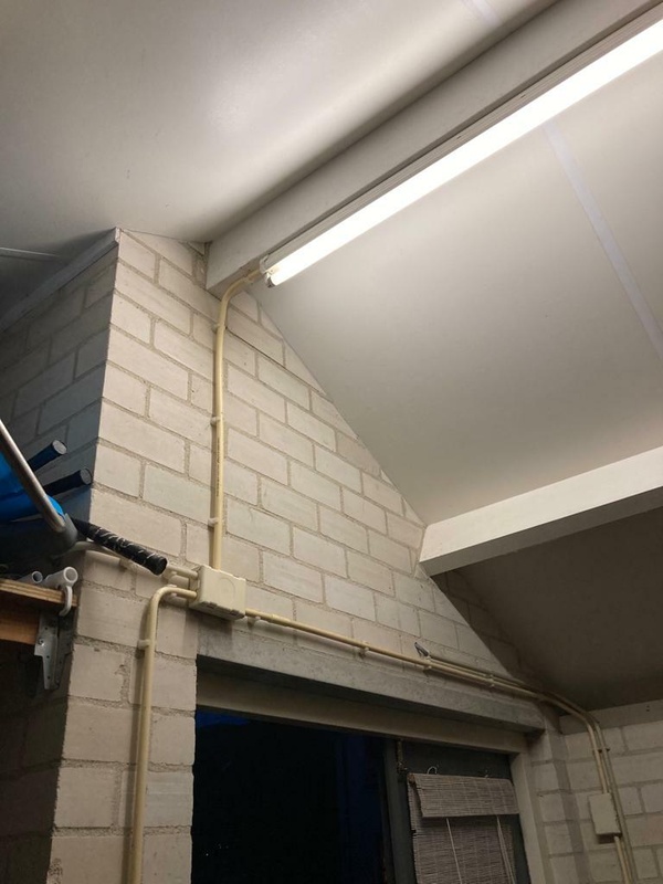

Afbeeldingslocatie: https://tweakers.net/i/bv89Xjkh9tl01Pidm5T0gi9raVI=/x800/filters:strip_icc():strip_exif()/f/image/nVuSUygvWK0Fqftng0CeW7Xd.jpg?f=fotoalbum_large
In de schuur is dit onze huidige situatie. Ik zou graag rechts in beeld een extra TL balk toevoegen (onder een extra zoldertje wat ik er in heb gezet).
En ik zou het graag willen dat beide TL balken (of andere lampen die ik ga kopen) op sensor aangaan.
Nu heb ik weinig kaas gegeten van elektra, dus heb ik vooral foto's gemaakt in de hoop dat jullie mij kunnen helpen met hoe ik dit goed aan kan sluiten.

Impry schreef op dinsdag 28 maart 2023 @ 21:29:
[Afbeelding][Afbeelding]
Oude situatie en gewenste nieuwe situatie.
De schakelaar mag opgegeven worden (aangezien dat dmv een sensor zal gaan) voor een extra stopcontact.
Kabeldoos 1 en 2 zoals in de schematische tekening benoemd staan.
Wat moet ik kopen, en hoe moet ik het aansluiten om het te realiseren?
Het is niet bepaald een moeilijk vraagstuk, om eerlijk met je te zijn. Omdat je de vraag op een dergelijke manier formuleert en het over electra gaat wil ik wel alvast zeggen:
Voel je je er niet comfortabel bij of heb je twijfels? Laat het dan alsjeblieft over aan iemand die weet wat hij doet. Onderschat de risico`s niet.
Om dan een voorschot te geven op je vraag:
In de basis maak je het volgende schema:
-Een bewegingsmelder heeft 2 draden nodig. Blauw(N) en Bruin(L).
-Vanuit de bewegingsmelder vertrekt de zwarte schakeldraad (T) naar de te bedienen lampen.
-Elke lamp heeft een blauwe draad nodig.
-Elke lamp heeft een groen/gele Aardedraad(PE) nodig.
Afbeeldingslocatie: https://tweakers.net/i/1T52gH7C3VJkgXH3bYid7-B1qn0=/800x/filters:strip_exif()/f/image/bwMSekSjpvdGwUnPVp7nu5f0.png?f=fotoalbum_large
- Het laten vervallen van de schakelaar is erg gemakkelijk in deze. Kwestie van de de schakelaar vervangen voor een dubbel opbouw stopcontact. Omdat het nu een combi is, heb je alle benodigde kabels al op die plek. De schakeldraad (zwart) die nu naar de bestaande lamp gaat kun je dan laten vervallen tot doos 2 en opnemen in je nieuwe situatie.

@Impry @SpelFaut Zijn het LED-buizen of echte TL lampen, met starter enzo?
Bij TL balken op een sensor komt bij mij meteen de vraag of dat verstandig is. Ik dacht namelijk dat TL buizen niet teveel geschakeld mogen worden. Eenmaal aan moeten ze een tijdje aanblijven.
Wat @SpelFaut eigenlijk tekent is voldoende, alleen voor stopcontacten heb je bruin,blauw,aarde nodig (staan niet in zijn tekening) de schakelaar kan je simpel vervangen door een dubbele variant oid.
Als je weet waarvandaan de stroom "binnenkomt" en die draden afdopt kan je met de rest veilig werken kwestie van de juiste zekering lokaliseren in de meterkast, beter 10x meten dan onzeker zijn
je kan de TL balken vervangen door LED variant meest simpele en goedkoopste optie tenzij je "mooie" lampen wilt ofzo
lichtsensors klinken leuk maar ze goed afstellen (gevoeligheid + tijdsduur ) kan een dingetje zijn als ze niet echt binnen bereik liggen om (beter) af te stellen. zelfs met smartlampen die je moet pairen is een schakelaar nog best makkelijk (6x aan/uit voor reset bv)
ik ben niet voor of tegen maar bedenk goed wat je doet, en het spreekt voor zich dat waar je de sensor ook plaatst die kabels uiteindelijk bij elkaar komen (knoop punt) op een plek waar je lekker kan werken (dus niet te laag bij de grond of te hoog)
Tja vanalles

Ik heb een woning waar in het verleden wat gerommeld is, idealiter zou je in zo'n geval natuurlijk alles slopen en opnieuw opbouwen maar in de praktijk is dat (voor mij nu) niet mogelijk. Kortom, ik wil het op een zo goed mogelijke manier in orde maken.
Ik moet een nieuw plafond maken en wil die natuurlijk zo hoog mogelijk doen. Jullie zien op de foto hieronder aan weerszijde een strookje hout en bovenop een muur een strook multiplex. Zoals te zien is zou het plafond hierboven kunnen. Idealiter zou ik deze hele muur gewoon vlak hebben. Kan ik hier een voorzetwand voor maken die direcht op deze muur komt? Een gipsplaats past er wel maar een gipsplaat plus regelwerk past niet met de deur links dus ik heb heel weinig ruimte om 'op te dikken'. Stucen over hout lijkt me ook geen goed idee.
Overigens zien jullie ook de elektra binnenkomen, ik hoop deze nog op een andere manier hier te kunnen krijgen via de andere zijde van de kamer (nieuwe groep). Dan trek ik de draden die hier liggen weg en verwijder ik de PVC buis daar.
Mocht het niet duidelijk zijn (kan ik me voorstellen :P ) dan hoor ik het graag.

  • t14wo
  • Laatst online: 09:55
einz schreef op vrijdag 31 maart 2023 @ 09:03:
Andere oplossing: Is een mooie sierlijst geen idee? Een iets grotere die over dat riggeltje heen valt.
  • twain4me
  • Laatst online: 20:09
twain4me
Het is niet duidelijk :P
plafond zo hoog mogelijk maken is duidelijk, maar dat er dan een probleem ontstaat snap ik niet..
de bestaande muur lijkt al een voorzetwandje te hebben? gewoon slopen en de boel stucen? overgeens kan je gipsplaten ook lijmen en hoef je niet persee rachelwerk te hebben.
[ Voor 29% gewijzigd door twain4me op 31-03-2023 09:22 ]
  • ID-College
  • Laatst online: 12:55
twain4me schreef op vrijdag 31 maart 2023 @ 09:22:
Ik heb het 4x gelezen maar voeg me bij @twain4me . Snap er geen ruk van wat je bedoelt :D
  • t14wo
ID-College schreef op vrijdag 31 maart 2023 @ 09:26:
Hij doelt op dat houten latje/plankje bovenaan de muur tegen de raggels aan volgens mij.
  • einz
  • Laatst online: 12:24
t14wo schreef op vrijdag 31 maart 2023 @ 09:12:
Ja dat zou inderdaad ook nog kunnen, Dat is natuurlijk de eenvoudigste oplossing. Maar helemaal strak de wanden + plafond aan elkaar vind ik het mooist. Vandaar.
Het is geen voorzetwand maar een gemetseld wandje. Idealiter natuurlijk slopen en opnieuw beginnen maar dan haal ik zoveel werk op mijn hals in de slaapkamer dat ik gedonder krijg met directie en toezicht (vriendin) dus ik wil dit het liefst zo net mogelijk oplossen binnen de beperkingen die er nu zijn.
Aan weerszijden van dit wandje zit een stuk hout, deze wil ik dus het liefst weg hebben en anders moet ik hem doortrekken op het moment dat ik het plafond verhoog. Ter verduidelijking hieronder een foto:
Afbeeldingslocatie: https://tweakers.net/i/iaGHEXlJCQuc3JtbiW2ZzWD9pMA=/x800/filters:strip_icc():strip_exif()/f/image/RxuG1RlOEeAt83Vnhy3MjU92.jpg?f=fotoalbum_large
Daarnaast zit er op het gemetselde muurtje een stukje multiplex die eerder het plafond afwerkte (wat dus lager was). Wil ik daar overheen stucen dan moet daar (denk ik) gips overheen. Zie foto:
Afbeeldingslocatie: https://tweakers.net/i/ZBkuNO9V-0mhZX1I-lHLXyyP2Ns=/800x/filters:strip_icc():strip_exif()/f/image/4HEfEtlhSkVrsvow0xa7AvPg.jpg?f=fotoalbum_large
Mogelijk is plakken inderdaad een optie, dat ga ik even uitzoeken. zal het gips over de bestaande wand gaan en gestuuct moeten worden.
[ Voor 18% gewijzigd door einz op 31-03-2023 09:46 ]

einz schreef op vrijdag 31 maart 2023 @ 09:45:
waar is die multiplex plaat van? met de fein nog een stukje veder wegzagen en de muur doorbouwen?
eventueel is qboard ook nog een optie daar kan je overheen stucen.
  • Jolke
  • Laatst online: 13:29
Als ik die buis zie, dan zou ik er ook meteen een aardkabel doorheen trekken. :Y
Ik denk dat ik wel snap wat je bedoelt, maar mijn ervaring is 9 van de 10 keer het volgende: had ik het maar opnieuw gedaan.. Het gerommel met stukjes, hoekjes en andere zaken is het eigenlijk altijd net niet. Het past niet, het gaat scheuren of het zit niet lekker in elkaar of krijgt het onmogelijk netjes. Na jaren rommelen volg ik nu eigenlijk maar 2 wegen:
* Het zo laten en accepteren
* Alles opnieuw en goed doen
Alles ertussenin kan werken, maar leidt vaak tot zoveel andere hoofdpijndossiers dat ik het persoonlijk niet meer doe.. Door schade en schande word je wijs denk ik maar.. Ik zou het zo laten, of het goed doen.. Dat laatste heb je op lange termijn altijd het meeste plezier aan, en je kan direct wat nieuwe zaken toevoegen (denk b.v. aan elektra, internetkabel, etc.)
  • einz
twain4me schreef op vrijdag 31 maart 2023 @ 10:04:
Dat was een soort afwerkplaat tussen de scheidingswand en het plafond. Deze loopt ook door tot de naastgelegen slaapkamer. Toen ik begon met slopen had ik het idee dat dit slechts een afwerkplint was en de muur wel door zou lopen. Niet dus :P
Jolke schreef op vrijdag 31 maart 2023 @ 10:05:
Dat heeft in dit geval niet zoveel zin omdat op deze groep geen aardedraad is aangesloten, hoe en waar alle draden van deze groep lopen weet ik niet. Ik hoop via een andere route aan te kunnen sluiten. Ik had namelijk het idee dat het groep via de kamer waar ik nu werk naar die andere kamer ging en niet andersom. Nu moet ik dus nog uitzoeken of dat ook kan _O-
ID-College schreef op vrijdag 31 maart 2023 @ 10:06:
Ben ik helemaal met je eens. Destijds zijn we aan dit huis begonnen en hebben we dingen goed proberen te doen. Dus ik heb op iedere verdieping een bekabeld wifi punt. Ik heb extra groepen/kabels getrokken toen ik bezig was richting de ketel om bv. zonnepanelen op aan te sluiten of deze slaapkamer (dus wel geaard). En waar we vrij rigoreus aan de slag zijn gegaan hebben we ook geïsoleerd en de elektra ingefreesd. Dat is vergelijkbaar met hoe we het in deze kamer doen.
Ik denk dat je gelijk hebt dat ik maar moet accepteren dat deze wand met een houten lijst/profiel afgewerkt moet worden en geaccepteerd dat dat niet ideaal is. Voor de vloer heb ik dat ook al gedaan want wil ik die egaliseren moet ik dat over de hele verdieping in een keer doen. Tegelijkertijd kan ik dan wel een plafond netjes maken, de elektra opnieuw aanleggen op een nieuwe groep en de radiator vervangen voor een infraroodpaneel.
Zoals gezegd, gevoelsmatig ben ik het helemaal met je eens. Eigenlijk zou ik precies wat jij hebt geleerd toe willen passen in een nieuwe woning. Rationeel gezien kan ik de keuzes die we hebben gemaakt (en nu dus nog mee bezig zijn) ook nog wel begrijpen, we wilden toch betaalbaar wonen en ons niet te ver in de schulden steken als starters. Moet zeggen dat ik de strijd tussen gevoel en ratio nog wel het lastigst vindt in het wonen van zo'n oud huis op dit moment. Ook wetende dat zo'n keuze voor het afwerken van die wand met een lijst door niemand wordt gezien behalve door mijzelf.

Ik heb dus al een nieuwe groep getrokken (en voorbereid in de meterkast) die ik door moet trekken naar deze kamer. Dan zit ook niet de hele bovenverdieping (los van de badkamer/ketel die zitten al op aparte groepen) meer op een kamer. Overigens wil ik juist nu dat IR paneel ophangen (plafond) omdat dit de kans is om dat op een nette manier te doen (elektra aanleggen) en los daarvan spots zodat ik niet een IR paneel op de plek wil hangen waar toevallig ook de lamp zit.
De kamer is een logeerkamer, de verwarming staat daar nu nooit aan dus ik wil testen of een infraroodpanel goed functioneert om het toch comfortabel te hebben mocht ik of iemand daar een keer gaan zitten. Mocht dat niet zo zijn kan ik alsnog een radiator aansluiten op de bestaande aansluiting (die zit aan de andere kant van de kamer).
