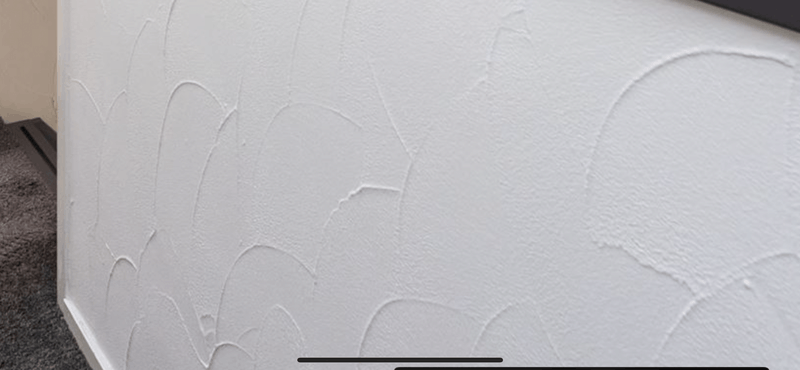

Afbeeldingslocatie: https://tweakers.net/i/NUGYzdVSNRlYJOfLSXU0-Tt0Tug=/800x/filters:strip_exif()/f/image/hdB8Fl7i9FsuGk2lMm4X7jRE.png?f=fotoalbum_large
Bij ons toekomstige huis zit het volgende stuc werk erop. Dit zouden wij graag glad willen maken, zou dit makkelijk te doen zijn met een wand/band schuurmachine? Of moet de stukadoor het aanvullen en glad maken?
Hoor graag wat tips! :)

RubenWwijk schreef op zondag 12 maart 2023 @ 21:38:
Zou een spatel (stevige) of beitel pakken en kijken hoe makkelijk het te verwijderen is .. zo plat en breed mogelijk gewoon op je gemak .. schuurmachine kan ook
je kan altijd F&F pakken en zelf smeren voor 25 euro voor 25kg :?
De stukadoor is 25,- per m2 oid dus ligt eraan hoe kostbaar jou tijd en moeite is

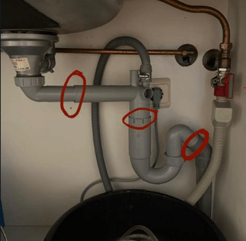

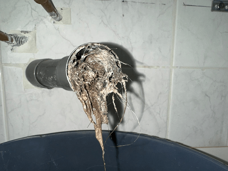

Ik heb een struggle in mijn huurhuis. De vorige bewoner heeft het niet zo nauw genomen met de wasbak in de keuken en ik denk daardoor de afvoer flink verstopt. Dit heb ik al bij de verhuurder gemeld dat dit een probleem is. Echter probeerde ik het dit weekend zelf een beetje op te lossen door met een ontstopper slang aan te sluiten op de kraan en door de afvoer te leiden.
Afbeeldingslocatie: https://tweakers.net/i/srKwXdG7ztOZznKIrDDBks94g2k=/x800/filters:strip_exif()/f/image/4usj6BXd5mg3vURtowBkL8AU.png?f=fotoalbum_large
Naderhand heb ik de sifon en alles weer in elkaar gezet inclusief vaseline over alle rubbers.
Afbeeldingslocatie: https://tweakers.net/i/2A8TyMtFCuWbITmGGAc7mx1ywgI=/x800/filters:strip_exif()/f/image/EeXcLcu0k42vDC024A0GjRGb.png?f=fotoalbum_large
Nu begint het geheel te lekken en zat ik te zoeken naar een mogelijke oorzaak, maar de o ringen zijn gewoon op/te wijd inmiddels. Zodoende dat ik nieuwe 40mm o ringen(rond) en 52mm o ring (rond) zoek. Waar kan ik dit kopen op de korte termijn? Bouwmarkt?
Ik snap dat dit uiteindelijk een probleem van de verhuurder is die verstopping, want die lekkende onderdelen onder de wasbak komt puur omdat er water blijft staan in de wasbak en er dan water door de schuifdelen komen in het gootsteenkastje;
Afbeeldingslocatie: https://tweakers.net/i/9nLLH3YB5q0REU7vcu-V7BCC8Uc=/full-fit-in/4000x4000/filters:no_upscale():fill(white):strip_exif()/f/image/nGMyuk4s7fIJH6gOBMEiF86Z.png?f=user_large
Dus het beste is als de verhuurder een loodgieter laat komen, maar ik wil het eerst zelf proberen. Alle tips welkom :)
Ducktape en de verhuurder het lekker op laten lossen. De Gamma verkoopt wel setjes met verschillende maten rubbers en ringen om dit te herstellen maar waarom zou je?
De verhuurder denkt dan: Oke thanks dat jij de kosten betaald ipv ikzelf terwijl ik het op zou moeten lossen.

BarendBotje schreef op maandag 13 maart 2023 @ 08:50:
Ziet er uit als een Ikea sifon, dus misschien op de Ikea website vervangende onderdelen bestellen. Krijg je meestal gratis geleverd. Je moet wel wat geduld hebben.

  • BarendBotje
  • Registratie: December 2019
Wolly schreef op maandag 13 maart 2023 @ 11:09:
Schoonhouden en ontstoppen van binnenriool moet de huurder zelf betalen (en vaak ook regelen).
Ik heb bewijs en dat hebben ze ook toegegeven dat het er al in zat voor we erin trokken, er werd verteld dat dit bij het appartement hoorde omdat het dunne buizen zijn van de afvoer. Nu horen we van buren dat dit totaal niet aan de orde is en dat overal alles goed wegstroomt.
Zo hebben wij ook nog een badkamer die verstopt was, deze zelfs aangepakt en kwam genoeg vieze verstopping tegen met zwarte/grijze lange haren (vorige bewoonster).
Spoiler bevat vieze plaatjes
spoiler: Vieze verstopping
Afbeeldingslocatie: https://tweakers.net/i/ekztjPV3mdumTMmqRzotPeAYJ8E=/800x/filters:strip_exif()/f/image/LHU77F8afHMkmhNYJKmEtD0H.png?f=fotoalbum_large
Afbeeldingslocatie: https://tweakers.net/i/6oHJMLmRwfNe4c7on0bULOUbmz0=/x800/filters:strip_exif()/f/image/H855oGqji9FkqsTEmGVs5VTc.png?f=fotoalbum_large

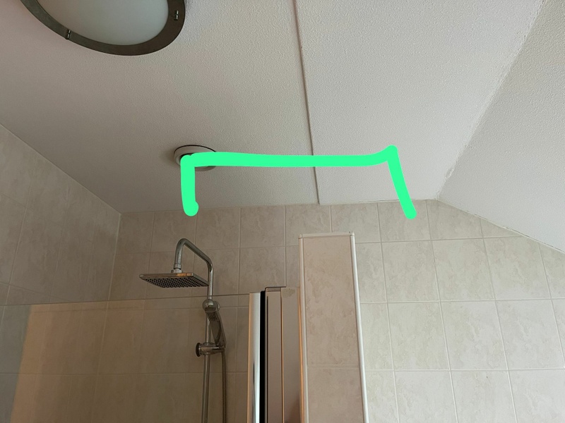

Ik heb een badkamer die wordt opgedeeld, zodat we een los toilet krijgen.
De plek waar je nu de douchecabine ziet komt het toilet en dat muurtje wordt verder omhoog getrokken. Dat betekent dat er in het toilet straks een afzuiging vd type C ventilatie zit. Top, maar er moet ook een afzuiging naar de nieuwe badkamer, dus rechts van het muurtje.
Afbeeldingslocatie: https://tweakers.net/i/LPK6jOB6S6p8RCGHsRjZEs6PjX0=/800x/filters:strip_icc():strip_exif()/f/image/awQXzCIwZBDITgluV7oUEzjd.jpg?f=fotoalbum_large
Hoe kan ik dat zo plat mogelijk doen? Een klein verlaagd plafond is natuurlijk een optie. Wil die echter wel zo ondiep mogelijk houden zodat ik weinig hoogte verlies.
Wie heeft hier ervaring mee een kan aangeven welke producten ik kan gebruiken?
Ik zie bijv een rond naar platte buis (lepelhoek/kniebocht) maar dan moet ik nog iets van een T-stuk hebben, zodat ik van toilet naar de badkamer kan en de toilet dus ook een afzuiging behoudt.
[ Voor 19% gewijzigd door t14wo op 14-03-2023 08:59 ]

t14wo schreef op dinsdag 14 maart 2023 @ 08:52:
Als je een dermate verbouwing gaat doen zou ik gewoon het plafond eruit halen, kan je het gewoon goed aanpassen.
t14wo schreef op dinsdag 14 maart 2023 @ 09:29:
Welk plafond? Dit is kanaalplaat waar je naar kijkt. ;) daar valt weinig uit te halen.
Oh?! Lol. Dacht gewoon gipsplafond. :X
[ Voor 9% gewijzigd door thijsco19 op 14-03-2023 09:30 ]

thijsco19 schreef op dinsdag 14 maart 2023 @ 09:25:
het kanaal dat je ziet op de foto gaat recht naar boven naar de afzuigunit die op zolder staat. Ik kan helaas geen extra gat in de kanaalplaat maken ter hoogte van de nieuwe badkamergrens omdat deze te dicht bij het schuine dak zit. Dus dat past net niet. Anders was dat de meest logische oplossing geweest.
[ Voor 32% gewijzigd door t14wo op 14-03-2023 09:31 ]
Zoiets: https://www.warmteservice...30?origin=-tl003-206-211- misschien?
  • t14wo
  • Laatst online: 20:15
Ja die kwam ik inderdaad ook tegen, alleen dan zou ik dus de nu bestaande afzuiging moeten uitschuiven naar links, als ik dat T-stuk op de bestaande buis zet. Dan zit hij wel raar in de hoek.
Inderdaad een plat kanaal toepassen. Als je dan de panlatten niet het kanaal laat kruizen, maar in dezelfde richting doet kost het je ca. 60mm (kanaal/ panlat) + 12mm gips = 72mm hoogte.
Een compactere oplossing zie ik niet, behalve opbouw ;)

LinkinTED schreef op dinsdag 14 maart 2023 @ 16:08:
Dank voor t meedenken. Ik zie ook even geen andere oplossing.

t14wo schreef op dinsdag 14 maart 2023 @ 16:19:
Je zou ook aan een (open) plenum. Dus klein verlaagd plafond maken met enkel 2 roosters (1 in douche, 1 in wc) en het bestaande rooster laten zitten. Of rooster in de wand maken?

El-Vder schreef op dinsdag 14 maart 2023 @ 22:50:
Wij hebben in onze badkamer ook een afvoerkanaal op enkele mm's van de muur zitten waardoor er geen normale kap op kan (top gedaan). Daarvoor een klein luchtdichte bak in het plafond gemaakt en het ventiel wat verder van de muur gemaakt. Je zou dus ook een kleine luchtdichte koof kunnen maken (die kan dunner dan het platte kanaal en die laten afzuigen met de huidige buis. hoef je alleen boven de douche en de wc een gat te boren voor een ventiel.

Afbeeldingslocatie: https://tweakers.net/i/8br4dFPRv6pFJ39i3hXTWeC2gnA=/234x176/filters:strip_icc():strip_exif()/f/image/LMroKUiBA6M604tVF9ApvzNJ.jpg?f=fotoalbum_medium
Glad te maken (+/- 6m2).
Doel = vliesbehangetje erop
Onlangs stukje plafond gestuct met kant en klare gyproc pasta, viel best tegen, maar vooral doordat het plafond was en kleine ruimte, dus beweegruimte ook niet ideaal, resultaat best ok na schuren :)
Ik heb dus daar nog spullen van zoals een afrij lat etc. dus op zich wil ik ook wel muurtje eens proberen.
Echter als er toch makkelijkere opties zijn, is dat ook welkom. Ik zie verschillende opties:
- Muur schuren (bijv. wandschuurmachine Lidl aanschaffen)
- Albastine Muurglad (maar zie in dit topic al wat negatieve reviews daarover)
- Fix and finish/ fill and finish (ik weet nooit zo goed welke het nu moet zijn :P )
- mp75?
- kant-en-klare stucpasta zoals ik gebruikt hebt bij plafond (maar is best prijzig)
Wat zouden jullie doen?

Martinusz schreef op woensdag 15 maart 2023 @ 10:13:
Advies gevraagd over wat nu de beste/makkelijkste manier is om deze structuurmuur:
- mp75?
Ik denk niet dat je het vlak genoeg gaat krijgen voor een behangetje
Minder goed en duurder dan andere opties hier.
Fix en finish is een dunpleister die je zelf aan moet aanmaken. Prima spul. Als je weinig ervaring hebt echter, raad ik het niet aan. Fill and finish is een kant en klare emmer. Iets wat ik zeker kan aanraden voor dit kleine klusje. Eerst met heel grof schuurpapier eroverheen en daarna dichtsmeren met fill and finish. Laten drogen en daarna de foutjes nog even vullen/wegschuren.
- mp75?
Vergeet niet te primen en je moet een beetje kunnen stuccen. Let ook op de minimale dikte. Knauf schrijft 1 cm voor, dat wordt in de praktijk niet gehaald. Een paar mm is wel erg dun alleen. Roodband is waarschijnlijk beter.
Beetje zelfde aanpak als fill and finish. Je hebt waarschijnlijk wel een paar lagen nodig voordat het goed gevuld is. Brander en SPS zijn goedkoper dan Gyproc trouwens.
- mp75?
Primer + stucpasta-iets, is verreweg het makkelijkste.
heb je een "stoom" dingus in de buurt (te leen oid? ) of emmer ernaast en elk uur ff vochtig maken oid .. begin in de ochtend en in de avond proberen af te steken .. baat het niet schaad dit ook niet echt .. (wel ff afplak folie eronder leggen )..
schuren tja .. dan zou ik instant ---> F&F pakken .. gewoon niet te dik/te dun in 3 tot 4 lagen eroverheen smeren in steeds "dunnere" papjes .. voor het meest gladde resultaat. stof maken zal niet hoog op WAF liggen
- mp75?
Hier een vergelijkbare situatie. Denk dat ik het voorbehandel met betocontact en dan fix&finish er over. Rotband kan op zich ook, maar heeft net als mp75 wat meer laagdikte nodig. Dat doe ik wel op de muur waar straks de nodige gaten en overgangen zitten (waar tegels en plinten zaten). Want dan kun je dat mooi glad afreien.
Maar als de muur gewoon recht is is kun je waarschijnlijk met fix&finish en een breed spackmes prima voorbehandelen voor je vliesbehang. Zonder dat je nog hoeft te schuren.
  • Martinusz
  • Laatst online: 18:30
Zwartoog schreef op woensdag 15 maart 2023 @ 12:47:
Is primer nodig? Is dat specifieke primer? Het is een geschilderde muur (aantal lagen) op dit moment.
vso schreef op woensdag 15 maart 2023 @ 13:08:
Afsteken lijkt mij behoorlijke klus met onbekend eindresultaat :P ik ga dan liever voor of schuren of gewoon laag erop smeren zodat het glad wordt.
_ferry_ schreef op woensdag 15 maart 2023 @ 14:34:
Was dat een kale muur? Betoncontact klinkt als een primer voor een nieuwe kale muur?
Het is dus een geschilderde muur (waarschijnlijk meerdere lagen door de jaren heen, in ieder geval minimaal 2 lagen).
Ik ga inderdaad voor een kant-en-klaar oplossing, misschien toch de gyproc variant, die heb ik zeg ik net nog meer dan een halve emmer staan, zonde om niet te gebruiken en qua kosten is een nieuwe emmer minder duur dan ik dacht (en daar heb ik dus iets al ervaring meer :) )

Martinusz schreef op woensdag 15 maart 2023 @ 15:39:
schuren .. pff in mijn geval zegt wederhelft dan "smeer maar" alleen ik vind het zelf wel fijn behangen is niet mijn ding geneuzel met banen tegen-elkaar aan .. en die folie is ze ook erg dankbaar voor ..
Anderzijds is ze ook erg anti behang dus dat scheelt ook.
net glasvezel hang geprobeerd .. ook de laatste keer ... iets zegt me dat tegen schuine dak/plafond aan moet je ook niet doen dan >:)
maar na 70m2 stucken op zolder vind ik het ook wel welletjes
Knauf adviseert betocontact over bestaande latex lagen. Zonder kun je natuurlijk ook doen, maar geen garantie dat het dan net zo goed blijft zitten :Y) volgens mij kun je een 1L emmer krijgen bij de bouwmarkt voor een tientje, wat voldoende is voor die 5m2, dus de kosten en werk is het niet echt.
- mp75?
Aha! wij hadden hier ook alles met die spachtelputz. Ik zou Fix en Finish adviseren. Heb hier geen voorstrijk gebruikt en het blijft prima zitten. Ik zou in 2 lagen werken. 1 om te "vullen" en 1 om daarna de boel netjes glad te maken. Ik ben geen stucadoor en zo te horen jij ook niet. Belangrijk is dan om daarna met een schuurmachine er een keer licht overheen te gaan. Ik heb hiervoor een wandschuurmachine aangeschaft, maar elke voldoet voor deze muur. Korrel 200 en gaan met die banaan! Als je gaat stucen, niet bang zijn dat je het niet strak genoeg hebt gedaan, zo'n schuurmachine doet HEEL VEEL!
