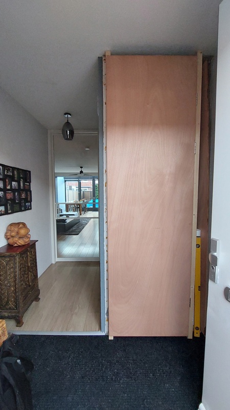

Vandaag begonnen aan het project meterkastdeur. Was al jaren een doorn in het oog. Vooral omdat het gelijk het 1e is waar je tegenaan kijkt.
Afbeeldingslocatie: https://tweakers.net/i/ncbgijbc_PcP-67QhGSGfsDArug=/x800/filters:strip_icc():strip_exif()/f/image/SLPonebdVnzUxVdVOdXyS4TC.jpg?f=fotoalbum_large
En ik wou wat meer ruimte maken door de deur ca. 10cm naar voren te halen. Nu hing er een schoenenrekje aan de deur. Alleen 2 van de 3 delen want het onderste deel raakt de stadsverwarmingsunit die dieper is dan de groepenkast. Door de deur naar voren te halen zou dat wel passen.
Afbeeldingslocatie: https://tweakers.net/i/H1mWFTy8zi8uqyY7cZyFQpH5vC4=/x800/filters:strip_icc():strip_exif()/f/image/A9ULRTZNuxcLSMG8MkUCYtVP.jpg?f=fotoalbum_large
De scharnieren van de bestaande deur zijn uiteindelijk bezweken door het gewicht van de schoenen.
Afbeeldingslocatie: https://tweakers.net/i/dPZuT2mvXx4AEe5JGV6Wfv2IN3A=/x800/filters:strip_icc():strip_exif()/f/image/2fvwlt5SMIu2R7OKycTpp2ML.jpg?f=fotoalbum_large
Kozijn was snel demonteerd. En er was nog een bonusruimte naast de meterkast van ca. 14cm. De schoenen komen niet meer terug in de meterkast. Het merendeel is verhuisd naar de kledingkast maar in de bonusruimte komt de rest te zitten waar ik een apothekerskast ga maken. Ik heb online onderdelen gevonden die daar in passen.
De stand tot dusver. Op de hoek links komt een custom verlichtingselement met ledverlichting.de deur ga ik bekleden met een ntb ontwerp/materiaal. En de deur wordt ca. 20 diep naar binnen toe waar ik opslag ga maken voor handschoenen, mutsen, slippers, etc. Wellicht een opening in t midden met verlichting waar je je sleutels ed kwijt kan. Of dicht ala een verborgen brievenbusklep.
Al gaande weg ontwerp ik t verder uit.

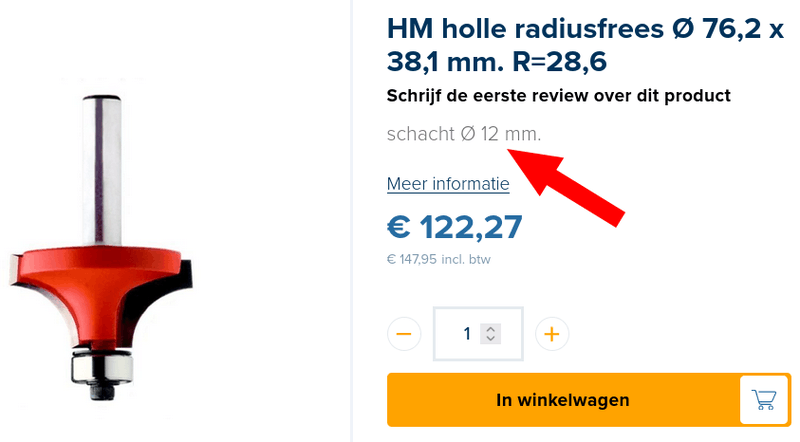

Voor ons huis wil ik vensterbanken maken met een mooi randje, en hiervoor ga ik voor het eerst met een frees aan de slag. Ik heb deze Makita frees gekocht en dit (vrij grote) freesbitje. Het bitje is nog niet bezorgd, maar nou zat ik er nog eens naar te kijken, en besefte ik me dat het freesbitje een "schacht Ø" heeft van 12 mm, terwijl er bij de freesmachine staat: Gereedschapsopname: 6 mm, 8 mm.
Klopt het dat dat freesbitje dus helemaal niet in mijn frees past? Zijn er voor zo'n geval dan mogelijkheden voor een soort opzetstukje, om dat 12mm bitje toch in mijn 8mm frees te kunnen gebruiken? All tips zijn welkom!
Afbeeldingslocatie: https://tweakers.net/i/NQ09Ow3mBkOQ8LgVzpQHRDyIdRQ=/800x/filters:strip_exif()/f/image/8zVNv1wKwG7Bpe6fvSrulHdF.png?f=fotoalbum_large
[ Voor 17% gewijzigd door kramer65 op 01-03-2023 09:34 ]
  • Stefke
  • Laatst online: 11:25
Ik denk dat die frees bedoeld is voor grote freesmachines. Of er een opzetstukje is weet ik zo niet, er zit wel een 8 naar 6 adaptertje bij zo'n Makita (tenminste, die ik heb maar dat is een complete set)
Wel een erg grote radius ook? Hoe dik worden die vensterbanken?
edit: en bezopen duur, terugsturen die handel. Dat ding past niet eens in je freeshouder (ik bedoel dat ding waar je frees in geklemd zit)
Gewoon even bij de toolstation of zo een freesje halen, dan ben je hooguit 20-25 euro kwijt en zit je ook niet met dat asprobleem.

  • kramer65
  • Laatst online: 12-07 09:48
Stefke schreef op woensdag 1 maart 2023 @ 09:34:
Ik wil de vensterbanken idd vrij dik maken: 36mm. En daarom heb ik zo'n groot bitje uitgekozen.
Ik zat ook al te denken dat van groot naar klein natuurlijk makkelijker is dan van klein naar groot. Dan moet ik die bestelling misschien snel annuleren en eens kijken hoe ik dat dan kan aanpakken. Misschien zijn er wel zulke grote bitjes met 8mm schacht?
Hier een hele set voor 40 euro
https://www.toolstation.nl/bosch-kantenfrezenset/p41104
Ik had ook bij de toolstation zitten kijken, maar die setjes zitten niet de bitjes met de radius bij die ik wilde. De grootste in die set die je linkt heeft een radius van 6mm, terwijl ik richting de 30 wil om zoiets als hieronder te maken (en gezien het om in totaal 12 vensterbanken door het hele huis gaat vond ik het de prijs wel waard).
Afbeeldingslocatie: https://tweakers.net/i/qWvOuaQvDmSNFG_QPkh8_-GlbYk=/800x/filters:strip_icc():strip_exif()/f/image/MqmlvEwps5ZooaFzakdeD1Jq.jpg?f=fotoalbum_large

Ik denk dat als je zoveel weg wil frezen dat niet met een handfrees gaat lukken, zeker niet als je die nog nooit gehanteerd hebt (en ook niet met die kleine houder). Je moet dan eerst met een andere frees 1 of meerdere runs doen om het materiaal te verminderen, anders klapt de frees een keer uit je handen en is je plank verneukt.
Ik denk ook niet dat er een adapter is om 12mm frezen in je Makita te zetten, als die er al wel zijn past het ook niet meer in die houder. Je moet voor zoiets al zeker de fullsize houder met 2 handgrepen hebben.
En een profielfrees van die grootte voor een handmachine? Misschien zijn ze er hoor, heb niet gezocht maar t lijkt me zeer fors.
Je kunt dit beter even naar een timmerfabriek brengen als je perse een volledig ronde rand op die 36mm planken wil hebben, ben je ook een stuk goedkoper uit.
[ Voor 29% gewijzigd door Stefke op 01-03-2023 09:43 ]

kramer65 schreef op woensdag 1 maart 2023 @ 09:37:
Ik vermoed dat je enkele tientjes kwijt bent als je het naar een timmerfabriek in de buurt breng die gewoon een grote (al dan niet geautomatiseerde) freesbank hebben. Kun je ook die Makita terugbrengen.
(Tenzij je natuurlijk meer klusjes verwacht, ben zelf erg blij met mijn frees).
Serieus, ik denk dat dit niet een klusje is voor een handfrees met deze houder.
[ Voor 4% gewijzigd door Stefke op 01-03-2023 09:46 ]

kramer65 schreef op woensdag 1 maart 2023 @ 09:32:
Alleen te gebruiken op bovenfreestafels
  • kramer65
Stefke schreef op woensdag 1 maart 2023 @ 09:40:
Dat was inderdaad ook mijn idee. Ik heb een paar kleinere bitjes die ik er eerst langs wilde gaan halen. En de boel dan zo in lagen eraf halen.
Dat is heel erg jammer. Dan ga ik gewoon nog even verder zoeken.
Het ding is dat het om in totaal 12 vensterbanken gaat. Deel ervan is ook het leren. Ik wil hierna misschien zelf nog een kast gaan maken, dus het is ook gewoon deel van het proces. Bovendien; als ik dan een foutje maak dan kan ik het iig zelf opnieuw doen en hoef ik niet weer naar een timmerfabriek/offertje/brengen/halen/etc. Ik zit gewoon 's avonds thuis te klussen, en wil zelf leren hoe ik het moet doen.
Ik ga eens op zoek naar dánwel een grotere freesmachine, danwel een kleiner bitje. Dank voor alle tips iig!
  • kramer65
Wolly schreef op woensdag 1 maart 2023 @ 09:47:
Ah.. :F
Beter leren lezen dus. Dankjewel. Ik ga verder zoeken!

kramer65 schreef op woensdag 1 maart 2023 @ 09:50:
Je kan gewoon afrondfrezen met een 8mm schacht kopen van verschillende radiussen: https://bovenfrezenshop.n.../groups/8.0/g+c+a+view+f4
Echter die Makita gaat het wel zwaar krijgen en bij een hele grote radius moet je uitkijken dat de frees uberhaupt nog door de onderkant van de frees past.
Je hebt niet meerdere afrondfrezen nodig, je moet gewoon meerdere passen doen: eerst met de lager een paar mm onder de voet, en dan ga je met elke pas een stukje dieper totdat je de gehele radius hebt. Wel oppassen, want die laatste mm's nemen exponentieel meer af dan de eerste mm's, dus aan het einde echt per mm dieper gaan.
Ik ga ervan uit dat je een RT0700 hebt, die is wel redelijk underpowered voor dit soort werk, maar het kan wel als je maar weinig afneemt - duurt gewoon langer.
Je moet het natuurlijk zelf weten hoe je t doet. Maar als je het naar een timmerfabriek brengt kun je zelf dat foutje niet maken dus hoef je ook niet opnieuw naar de timmerfabriek ;)
Leren frezen zou ik dan zelf liever met een kleiner project doen (lees: minder groot uit te frezen materiaal) al kun je natuurlijk even wat oefenstukjes maken met sloophout.
Een frees hebben is heel leuk dus op zich kan ik je dat aanraden :) Maar zelfs met mijn eigen frees zou ik dit wegbrengen, omdat mijn dit niet echt iets voor een handfrees lijkt.
Ik heb ook in het recentelijk met vingerfrezen sleuven in tafelbladen/volhoutse deuren etc gemaakt (tbv inleggen stalen profielen) maar dat is zoveel werk en geeft zoveel rotzooi - en kost zoveel vingerfrezen - dat ik tegenwoordig eerst het grove werk doe met mijn tafelzaag of Festool invalzaag en dan alleen het laatste stukje netjes maken met mijn frees.
Zoals afgelopen week sponnigen maken in profielen tbv de binnenafwerking van de ramen van ons tuinhuis; ongeveer 8x1cm sponnig maken met een frees is veel te bewerkelijk.
Je zou dit bijv. eerst met een tafel/cirkelzaag deels onder verstek kunnen wegzagen (buiten je radius), dan is er minder materiaal om te frezen. Uiteraard heb je dan wel die grote radius nodig dus succes met zoeken ;)
edit: in 1x dit wegfrezen moet je iig zeker niet proberen.
[ Voor 6% gewijzigd door Stefke op 01-03-2023 10:38 ]

Stefke schreef op woensdag 1 maart 2023 @ 10:36:
Je voelt toch wel weerstand? Ik zou denken dat het wel kan met de betreffende freesbit maar dat je het wel geduldig en in meerdere gangen moet doen.
Bij Ecotools zie ik trouwens wel een freesbit met een radius van 15,9mm. Dat lijkt wel vergelijkbaar met wat ik op de foto zie?
https://www.ecotools.nl/hm-afrondfrees-r-15-9-mm/

TheJVH schreef op woensdag 1 maart 2023 @ 10:12:
Ja klopt, alleen gaan die maar tot een radius van 16mm, terwijl ik liever een radius heb van 28mm. Maargoed, ik denk dat ik eieren voor m'n geld kies en gewoon zo'n kleiner freesje koop. Doe ik aan de onderkant ook nog een afronding en dan is het ook mooi.
Dank! Ook voor je andere tips mbt in stappen doen. Ik wist al wel dat je dit in stappen kon doen, maar de tip over dat de laatste paar mm's exponentieel veel hout wegfresen had ik mij niet beseft.

kramer65 schreef op woensdag 1 maart 2023 @ 11:55:
Een (grote) afronding aan beide kanten ziet er imho een beetje gek uit.
Alléén boven afronden, en dan onder een kleine chamfer ziet er wat moderner uit.
Voor de beeldvorming is het wel handig om wat proefstukjes te doen en/of het eerst even 3d te modelleren.

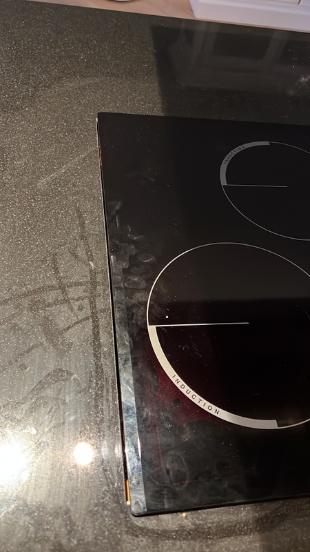

Heeft iemand enig idee hoe ik dit kan oplossen ? Ik heb een vervangende kookplaat ( beide 80cm). Nu is de vervangende kookplaat aan beide kanten een paar millimeter te kort.
Afbeeldingslocatie: https://tweakers.net/i/NS8DNdCy-c27PeTJp6wkiEsr4xQ=/x800/filters:strip_icc():strip_exif()/f/image/OibCJzPhgfxRsyUI0b2qAAKc.jpg?f=fotoalbum_large
Afbeeldingslocatie: https://tweakers.net/i/i18he03HgfWwPr7RSYNqZyFntnw=/x800/filters:strip_icc():strip_exif()/f/image/r5qp7WLC6odQHuiL1gnCCJD5.jpg?f=fotoalbum_large
Bestaan hier bijvoorbeeld strips voor ? Aan de boven en onder kant past het wel perfect.

BP14 schreef op woensdag 1 maart 2023 @ 19:12:
Van onder opvullen en van boven een net kitrandje afstrijken? Je wilt het sowieso waterdicht hebben, anders zwelt je (mits van hout) aanrecht op als de aardappels een keer overkoken.
Misschien is dit iets voor je
https://www.amazon.de/Ede...30682012&psc=1&th=1&psc=1
Verder geen ervaring mee maar ff een Google opzoek dingetje
Meestal is 80 cm 80 cm, en meestal is iets maar aan één kant te kort. :+
Als het een houten aanrechtblad is kan je een latje vastschroeven op de zijkant (of aan beide kanten) en dit schilderen.
Ik zou hier denk ik zelf netjes een lijstje in maken in verstek van hoekprofielen van bijv. 25x25 tot 40x40mm. Die kan je dan 5mm opvullen, tegen je aanrecht aanzetten en vervolgens je kookplaat erop. Komt ie wel een fractie hoger, maar is het wel vocht/smurriedicht en netjes.

Teijgetje schreef op donderdag 2 maart 2023 @ 09:40:
Dat kan, dan moet ik de kookplaat naar 1 kant schuiven :) ,

@BP14
Dan kan je twee kiertjes opvangen.
Of kijken voor een wel passende vervangende plaat, en deze weer op marktplaats zetten. ;)

  • BP14
  • Laatst online: 07-09 10:47
Teijgetje schreef op donderdag 2 maart 2023 @ 10:14:
@BP14
Het is een granieten aanrechtblad.
Denk dat hoekstrippen wel een goed idee is. De kookplaat komt dan wel iets hoger te liggen maar sluit wel mooi aan dan.
Deze kookplaat komt net van Marktplaats :P . Het zou 80 moeten zijn. :o

BP14 schreef op donderdag 2 maart 2023 @ 10:18:
Daarom zei ik al, deze weer terug op MP, en een passende van 80 zoeken. (even specs/inbouwmaten Googelen) ;)
Het kwam laatst ook ergens hier op Tweakers terug. Toen was de conclusie geloof ik dat RVS strips waarschijnlijk het mooiste zijn. Niet precies breed genoeg doen voor de kier, maar gewoon een lijst van bijvoorbeeld 3cm om je kookplaat
EDIT: Hier hadden ze het er toen over. Ik vind die afbeelding best mooi staan (persoonlijk).
[ Voor 9% gewijzigd door Joe28965 op 02-03-2023 13:57 ]
  • swiv98
  • Laatst online: 10-09 07:45
Mooi: ja, misschien. Zeker beter dan kit en framepjes en andere halve oplossingen.
Kosteneffectief: nee.
Makkelijk netjes te maken: ook nee.
Een (te dunne, denk ik) plaat RVS kost ze zo meer dan 100 euro: https://metaalshopper.nl/...2-820-550,605503&amount=1
Dan moet je nog een uitsparing maken: niet leuk in RVS ('hard'), kans op verkleuring op de dunne randen die je over gaat houden.
Ik zou toch echt doen wat ik eerder las: take my losses en een andere plaat zoeken. Of deze kookplaat moet wel heel erg supervoordelig zijn geweest op MP...

swiv98 schreef op donderdag 2 maart 2023 @ 14:21:
Dan is het inderdaad de vraag of je een volledige plaat wil of strookjes verstek wil zagen. Qua gewicht zal het wel meevallen verwacht ik. Op de foto zie je dat het alleen om te zijkanten gaat. De boven en onderkant rusten wel op het aanrecht. Sterker nog, je kan hem naar 1 kant duwen, dat nog maar 1 zijkant nergens op rust. Dan is het RVS alleen sier en geen functie.
Maar het is inderdaad wat @BP14 zelf wil. Kijken of deze nog te ruilen is, is inderdaad misschien gewoon de beste oplossing. Wat mijn punt eigenlijk meer was is dat het onmogelijk is om dit "onzichtbaar" te doen, dus als deze kookplaat gebruikt wordt, het moeten worden behandeld als een feature.
  • BP14
Het valt bijna niet op. Ik denk dat een latje er onder wel een goeie oplossing is. De kookplaat ligt aan de boven en onderkant op het aanrechtblad. Het is dus puur voor dat er geen rommel tussen de kookplaat en aanrechtblad gaat zitten.

@BP14
Als de plaat niet rondom goed steunt heb je grote kans dat hij barst door belasting van pannen die hem doen "buigen".
Alleen boven en onder is niet genoeg.
Denk er ook om dat je met dat soort frezen goed naar het maximale toerental kijkt. Kleine freesjes mogen/moeten vaak veel sneller draaien dan freesjes met deze diameters. Ik heb een tafelfrees met 8mm opname die zo naar 10.000rpm gaat en een dikke Hammer freesbank waar frezen van 10 tot 18cm diameter in gaan op een as van 30mm en die loopt meestal veel langzamer. Blijf het overigens een enorm eng ding vinden met een freeskop van 2kg met verstelbare freesmessen en dan dik 4000rpm. Gelukkig zit hij voor het grootste gedeelte in een stalen kooi.
Maar al dat geweld zorgt er automatisch voor dat je ontzag houdt en je op de veiligheidsregels blijft letten :Y
