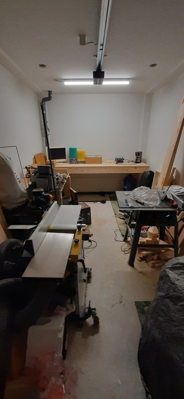

Vandaag begonnen met het assembleren van de werkbank voor de kopse kant van m'n garage. Uiteindelijke maat is 66x250cm geworden en ligt met blad meegerekend mooi op juweel hoogte. :+
Afbeeldingslocatie: https://tweakers.net/i/Zx_s-elQ8oBLZD1DaplZb7LpRbE=/800x/filters:strip_icc():strip_exif()/f/image/07KodMeUxJ5mr1Fbx4NGRvBZ.jpg?f=fotoalbum_large
Volgende week hoop ik de onder regels te bevestigen en de zijkanten dicht te timmeren, om het vervolgens in de grondverf te zetten en van een mooi groen kleurtje te voorzien.
Uiteindelijke doel zal vooral zitten werk zijn, echter gaat deze ook als uitvoertafel dienen en wat weg hebben van een uit de kluite gewassen gereedschapskar.

Arloid schreef op zondag 5 maart 2023 @ 18:23:
Slim om het op wielen te zetten, omdat je de werkbank dan kunt rollen naar waar je hem nodig hebt. Vraag me dan altijd af of die stabiel genoeg is als 'vaste' werkbank. Er zit toch altijd wat speling op de wieltjes hoe vast je ook zet.

  • Arloid
Jolke schreef op maandag 6 maart 2023 @ 09:47:
Voor een vaste werkbank zou ik hem niet gebruiken, daar heb ik dezelfde mening over. Maar goed, er komt uiteindelijk een tweede werkbank. Waarschijnlijk een Engelse jointers werkbank.

  • lex
  • Laatst online: 24-03 17:28
lex
Afbeeldingslocatie: https://tweakers.net/i/U1UXTnkfvMqgE_oY6tf9Ho0h1QI=/800x/filters:strip_icc():strip_exif()/f/image/hkLa82a58nmTdaHvkqY44jQZ.jpg?f=fotoalbum_large
Afbeeldingslocatie: https://tweakers.net/i/Zv0pxTP2Ta_0nfBwD0O7UciDVaE=/x800/filters:strip_icc():strip_exif()/f/image/bi5cXO6CYOr5u80vctggZWJY.jpg?f=fotoalbum_large
Afbeeldingslocatie: https://tweakers.net/i/H9MNiUSy71NwKuvYowhrwlFFEIk=/x800/filters:strip_icc():strip_exif()/f/image/exrIlpqrZbJTI8FTaGTMf1RO.jpg?f=fotoalbum_large
Afbeeldingslocatie: https://tweakers.net/i/LkcRnMqPM4KBw7NBl42vkI2GZZc=/800x/filters:strip_icc():strip_exif()/f/image/QXltVOsEdCmgzCzeGOcK7wHM.jpg?f=fotoalbum_large
Ff showen :) eiken tafel, enkel houtverbindingen tot nu toe (alleen blad bevestiging met schroeven)
  • twain4me

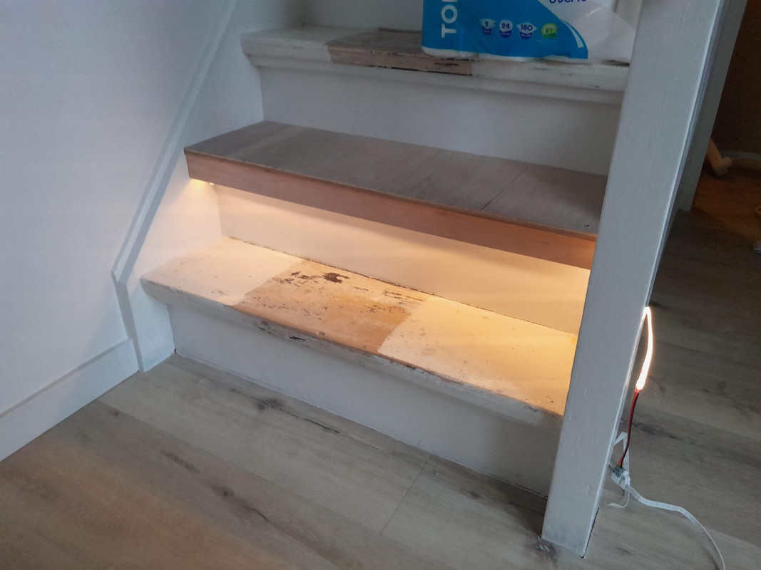

  • SteeringWheel
  • Laatst online: 15-10 13:58
Ik heb ook wat te showen :P
Voor:
Afbeeldingslocatie: https://i.postimg.cc/yd079Gc7/203819.jpg
Na:
Afbeeldingslocatie: https://i.postimg.cc/bv7zZPG6/204635.jpg
Nu bezig met overzettreden die met hetzelfde pvc als de gang/woonkamer bekleed moeten gaan worden:
Afbeeldingslocatie: https://i.postimg.cc/d1Nj2WYS/163032.jpg
Het wordt een discotrap ;) :
Afbeeldingslocatie: https://i.postimg.cc/cJZh0ghT/170406.jpg

  • SteeringWheel
Wolly schreef op woensdag 8 maart 2023 @ 10:59:
Waar zijn die lijnen van gemaakt? Ik neem aan dat het geen waslijn is omdat anders alles naar elkaar toetrekt?
Ik heb zoiets gebruikt, kan de exacte zo gauw niet terugvinden: https://www.hornbach.nl/p...aluminium-100-cm/8829172/

SteeringWheel schreef op woensdag 8 maart 2023 @ 10:39:
Voor:
Na:
Waarom doe je niet de PVC direct op de trap? En ga je met profielen werken? Wil zelf de trap ook bekleden met dezelfde PVC als de vloer maar ben er nog niet over uit of ik die profielen mooi vind..

meenkdrie schreef op woensdag 8 maart 2023 @ 13:34:
Het is een oude trap waarbij de liggende delen bol staan en waarbij de trapneus halfrond is. Dus leek het me makkelijker overzettreden te maken. Dan heb ik tevens het voordeel dat de trapneus iets hoger kan worden waardoor de ledstrips er mooi onder vallen. Trapprofiel is wel een vereiste, ik ga deze gebruiken: https://www.hornbach.nl/p...um-zilver-100-cm/2532641/. Een andere optie zou kunnen zijn het pvc in verstek te zagen maar dat leek me wat te bewerkelijk.

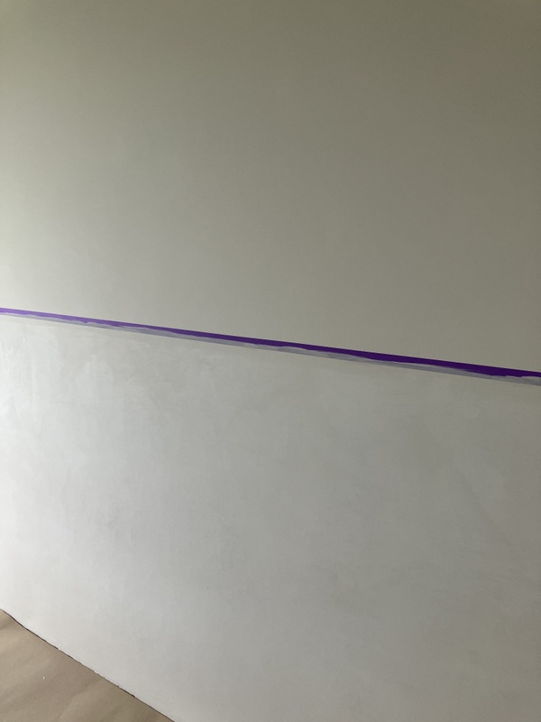

Ik heb een korte vraag over het schilderen van een lambrisering.
Ik heb de bovenzijde van de wand 2x wit geschilderd. Vervolgens paarse schilderstape aangebracht en het randje van de schilderstape ook even aangestipt met witte verf. Nu wil ik de onderkant blauw gaan verven. Dit moet ook minimaal 2 lagen gebeuren.
Vraag: kan ik de paarse schilderstape gedurende de 2 lagen laten zitten? Of moet ik die er direct aftrekken na het schilderen van de eerste blauwe laag? En indien ja: hoe schilder ik de tweede laag dan?
Afbeeldingslocatie: https://tweakers.net/i/1zvb3kgAlJa5OEB3NtR0O0KdnE8=/x800/filters:strip_icc():strip_exif()/f/image/k4tA1U40iAZCyIPmbWpV4V1a.jpg?f=fotoalbum_large

Spixo schreef op woensdag 8 maart 2023 @ 15:09:
Ik schilder normaal gewoon 2 lagen en trek dan pas de tape eraf. voor alsnog gaat dat bij mij prima maar kan wel een risico opleveren. Wat nog kan helpen is hoe je de tape wegtrekt, ik weet niet goed hoe ik het uit moet leggen maar als je de tape wegtrekt en dan een kwartslag draait ten opzichte van de lijn dan heb je geloof ik minder kans dat het fout gaat.
