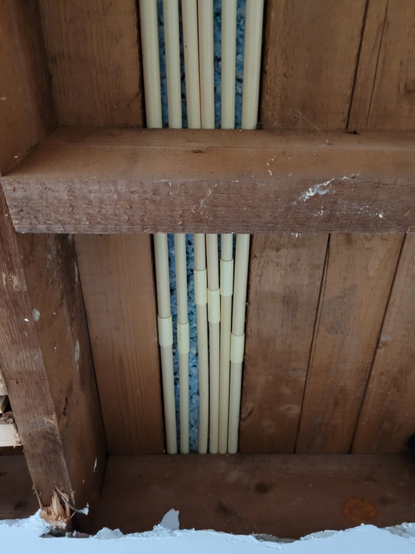

Afbeeldingslocatie: https://tweakers.net/i/NzDoWGEZo-dp2MqOrtkR7Pu_0Gk=/x800/filters:strip_icc():strip_exif()/f/image/gdaqSzy8TU0lTT8gBKeRN1i0.jpg?f=fotoalbum_large
Misschien heeft hier iemand de gouden tip. De meest linker en rechter buis ligt utp in die naar 2 slaapkamers gaat. Nu wil ik graag in 1 van die buizen nog een utp leggen die er hier uit komt. Echter is er 0 beweging in de buis te krijgen. Dacht wellicht een gat in de buis te maken alleen ben ik bang de kabel wat erin zit te beschadigen.
Ja ik weet dat ik dit eerder had moeten bedenken maar het is niet anders.

Er zitten koppelstukjes tussen. Koppelstukje in de lengte doorslijpen met een dremel en openvouwen. Dan kun je zien wat je doet. Kabel terug halen met trekveer aan andere einde. Extra kabel aan trekveer samen met originele kabel en klaar…?, zoiets?

BMW_Gizzmo schreef op zaterdag 25 februari 2023 @ 16:14:
Dat ik daar niet zelf op gekomen ben. In de lengte. Kijken of ik ergens een dremel kan scoren.

@kromme Zit er niet net wat ruimte in de buis? Als je hem naar beneden trekt thv het koppelstuk zodat die losspringt?

  • gerardma77
  • Registratie: Juli 2015
  • Laatst online: 19-12-2023
Afbeeldingslocatie: https://tweakers.net/i/dkvunx6aErVCFKJGNvbonRAQHj8=/x800/filters:sharpen(0.5,0.1,false):strip_exif()/f/image/to4fCkmjDCXOW0k8gbuNWrK1.webp?f=fotoalbum_large
Afbeeldingslocatie: https://tweakers.net/i/k9OXxjNQvn4odIfgB2qBeSBVCqE=/x800/filters:strip_icc():strip_exif()/f/image/hJnFkGHIf4uNIQL0MfgY0g4i.jpg?f=fotoalbum_large
[ Voor 60% gewijzigd door gerardma77 op 26-02-2023 08:20 ]

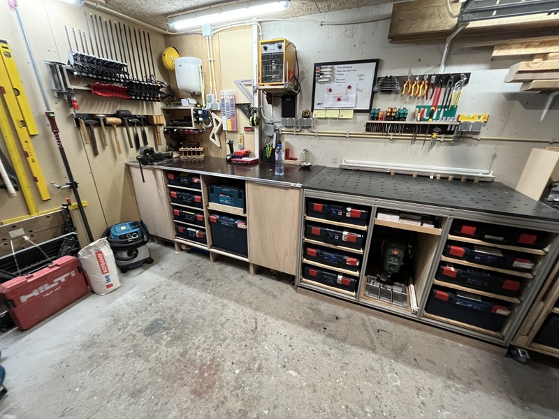

  • Pixeltje
  • Laatst online: 11:45
Pixeltje
Woo-woohoo!
Ik ben van het weekend bezig geweest met een nieuwe werkbank maken, ben er zelf best wel tevreden over :+
Afbeeldingslocatie: https://tweakers.net/i/3PvIADeXw0bYaz0aOxfbVNo-UBQ=/800x/filters:strip_icc():strip_exif()/f/image/hhx27JOm2R7a1lHTeg39Ooih.jpg?f=fotoalbum_large
Het zijn in basis 3 kasten (twee met deurtje, één brede kast met lades in het midden) met een werkblad erop. Nu moet ik nog lades in de rechterkast maken en de tweede werkbank (rechts in beeld) op de juiste hoogte stellen, dan is dit project voor nu klaar :)
Nog wat foto’s van The making of;
Afbeeldingslocatie: https://tweakers.net/i/dbGi9jLuQzaf0HsjDSIecHY_MLs=/800x/filters:strip_icc():strip_exif()/f/image/q1t5kjCMtwxHTo9lGkGlBO3M.jpg?f=fotoalbum_large
Bouwpakketje na een middagje zagen.
Afbeeldingslocatie: https://tweakers.net/i/c2vJ0wdyQEJuDC7-4Ev82X-unEI=/800x/filters:strip_icc():strip_exif()/f/image/Nzdhn9SzenFbzxhUmD27tcBQ.jpg?f=fotoalbum_large
Afbeeldingslocatie: https://tweakers.net/i/T9uSJr0E5tm_8blpmYve9w5jC9Q=/800x/filters:strip_icc():strip_exif()/f/image/xbecplfQEyRwokIZxP1tk5pX.jpg?f=fotoalbum_large

@Pixeltje Ziet er goed uit! Alleen de bankschroef staat een beetje onhandig geplaatst lijkt mij..
Wat is de reden dat je niet doorgebouwd hebt met de aluminium profielen zoals we werkbank ernaast?
  • Roozzz
Roozzz

MG88 schreef op maandag 27 februari 2023 @ 10:24:
De bankschroef staat inderdaad wat onhandig, maar die wordt niet vaak gebruikt en als, dan voor klein werk.
De reden dat ik niet met de alu profielen door ben gegaan is oefening; binnenkort ga ik een keuken maken en dit leek me een mooie vingeroefening met het maken van kastjes. Ik heb wat dingen gevonden nu die ik anders kan doen of in een andere volgorde wil doen voor een beter resultaat en daar kom ik liever in de garage achter dan in een keuken ;) de drie kasten zijn allemaal op een net iets andere manier opgebouwd waardoor ik verschillende dingen heb kunnen proberen zoals pocketholes, ‘dadoes’ (is daar een Nederlands word voor?) en met behulp van een lamellenfrees.

Pixeltje schreef op maandag 27 februari 2023 @ 10:52:
Verstandig, en welke methode ga je uiteindelijk gebruiken?
Ik zou zeggen dadoes = groefverbindingen..

MG88 schreef op maandag 27 februari 2023 @ 15:17:
De versie met lamellen, de constructie van de kasten komt niet in het zicht en de lamellen maken uitlijnen wel erg makkelijk. het frezen van de sponningen of groeven is bewerkelijk en geeft veel meer zooi. Wel mooier maar dat is in deze dus geen issue.

louzy82 schreef op maandag 27 februari 2023 @ 11:33:
Dit is toch een Q&A en showcase maar ook een uit-je-frustatie topic?
Zaterdag een lekker facepalm momentje bij het ophangen van een wandlamp.
Bij het eerst gat boren werd ik verrast met een straal water uit de muur.... ja hoor, leiding van de radiator boven geraakt...
dubbele facepalm want we hebben een paar maanden terug de beneden verdieping verbouwd en deze leidingen in de muur weg laten werken dus ik had het moeten weten dat ze daar ongeveer liepen...
Nu maar een gat hakken in mijn mooie vlak gestucte muur zodat de loodgieter er met zijn perstang bij kan...
Fouten zijn er om gemaakt te worden. Het is jammer je moet nu weer extra werk verrichten ja.
Maar je bent lekker bezig.
Vraagje bij het aanleggen van de leidingen gaan deze door heel de muur heen? Of bijvoorbeeld van onderen naar boven etc.
Ik heb zo gemaakt dat de leidingen zo weinig mogelijk impact kunnen hebben.
Afbeeldingslocatie: https://tweakers.net/i/rjYXS1OPoVju6MZ6rwZ83RE6h2g=/x800/filters:strip_icc():strip_exif()/f/image/IexrYOIJTM9iuJjRLDJRkext.jpg?f=fotoalbum_large
Afbeeldingslocatie: https://tweakers.net/i/J_74goGlmd7YfhmP4wk6q-L2UXE=/800x/filters:strip_icc():strip_exif()/f/image/QeEpkAFz243c6eg25fHOOlpQ.jpg?f=fotoalbum_large
Afbeeldingslocatie: https://tweakers.net/i/jw_Z4xnKs8rXgohGS5aR_OjlGXY=/800x/filters:strip_icc():strip_exif()/f/image/jSNoi9mICO6gKCGlAL7WE0UQ.jpg?f=fotoalbum_large
Afbeeldingslocatie: https://tweakers.net/i/tJPJQRLv9cYJFkZa7_dl1efIksM=/800x/filters:strip_icc():strip_exif()/f/image/jTNmUoeSQUaaBMEvhwoDdzp8.jpg?f=fotoalbum_large
Ze gaan bij mij allemaal zo min mogelijk over de hele muur heen. En als ze gaan is het zo laat mogelijk.
