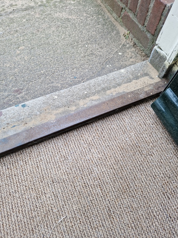

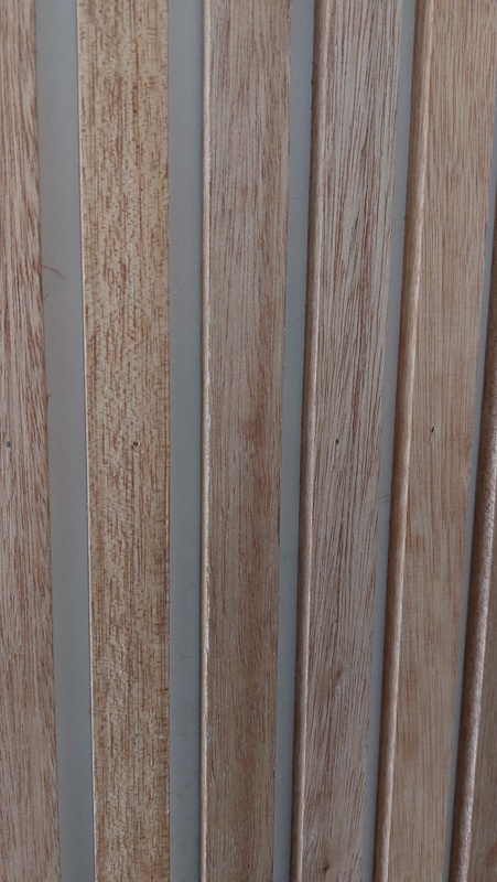

Afbeeldingslocatie: https://tweakers.net/i/9SujJFBxru4_pTkiPu-UTGzehOE=/800x/filters:strip_icc():strip_exif()/f/image/PUJetPJe3t6BNZw0rnM3VOqx.jpg?f=fotoalbum_large
Afbeeldingslocatie: https://tweakers.net/i/snb1B3p-25ePMgGFSXmneYIEMms=/x800/filters:strip_icc():strip_exif()/f/image/2Ms52jqWhuzFgjR1XgOY8iiR.jpg?f=fotoalbum_large
Hoe zouden jullie deze kier dichten? Op onze betonnen dorpel zit een staal strip waar tussen een kleine kier zit waar het doorheen tocht. Nu we een nieuwe, geïsoleerde buitendeur hebben valt dit ineens op, omdat ik hoopte van alle tocht af te zijn.
Met iets van Bison Rubberseal ofzo?
  • ThinkPad
Valdorpel is wat je zoekt, dat is de meest nette oplossing.
Edit: ik keek niet goed naar de foto. Het tocht tussen de metalen strip en de betonnen dorpel. Dat lijkt mij iets om op te vullen met bijv. siliconenkit. Tussen de metalen strip en je deur kiert het ook, daar gaat een valdorpel wel helpen.
[ Voor 67% gewijzigd door ThinkPad op 21-02-2023 09:56 ]

  • Jannibal23
  • Laatst online: 11:47
ThinkPad schreef op dinsdag 21 februari 2023 @ 09:54:
Klopt, het zit daar tussen. Valdorpel zit er in, maar die mag iets bijgesteld worden inderdaad. Sluit net niet overal goed af. Ok dan ga ik binnenkort maar eens wat kit erin smeren. Dank

Jannibal23 schreef op dinsdag 21 februari 2023 @ 10:00:
Check even hoe die metalen strip bevestigd zit; Geschroefd, gelijmd? Als deze gelijmd zit dan zou ik hem losmaken, schoonmaken en opnieuw met een (vullende) lijm bevestigen.
  • Jannibal23
Ik vermoed dat deze er al sinds 1937 zit, maar zal eens kijken of losmaken een optie is.
edit: helaas, het kozijn is bovenop de metalen strip en dorpel geplaatst. Losmaken lijkt dus niet echt een optie. Dat wordt smeren met kit dus.
[ Voor 45% gewijzigd door Jannibal23 op 21-02-2023 10:08 ]

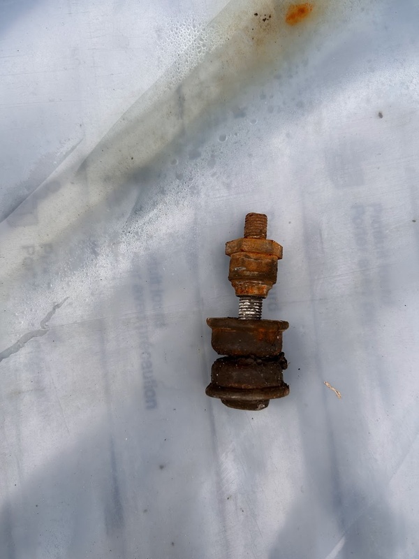

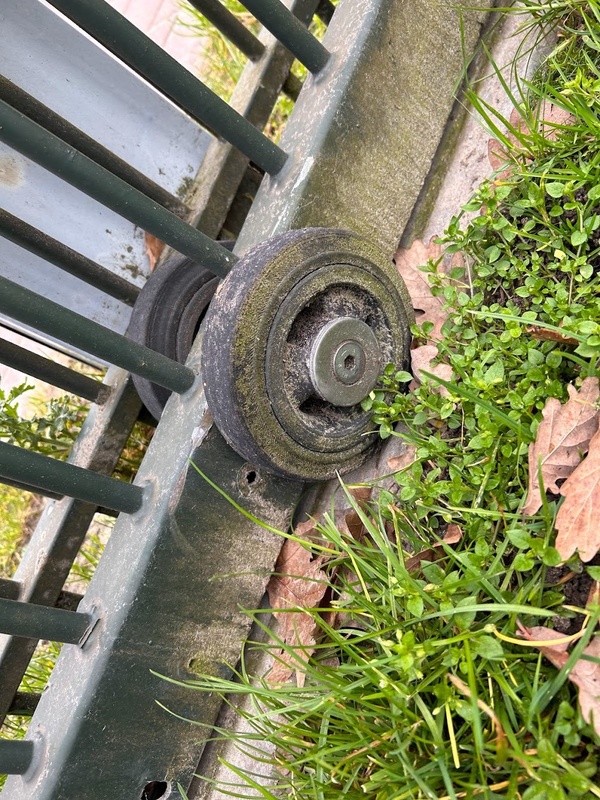

Beste medeklussers,
Onze woning heeft een schuifpoort op vier wielen. Onlangs zijn twee wielen gesneuveld door vermoedelijk verwering van het materiaal. Ik zoek me suf naar vervangende materialen. Alleen ik kom niets tegen wat hier op lijkt. Wie weet de naam van het onderdeel wat je hier ziet?
Afbeeldingslocatie: https://tweakers.net/i/X2Ft9bHyquKiVMbgK7IqxgiC6Is=/x800/filters:strip_icc():strip_exif()/f/image/iOMMkRoBhhpslkMPSUbBTcZ2.jpg?f=fotoalbum_large
Hier zie je hoe het hoort te zitten:
Afbeeldingslocatie: https://tweakers.net/i/3l4AEbqfTcVF7iEIjbq8ee9DFcU=/x800/filters:strip_icc():strip_exif()/f/image/oM6RFPprLikEchtCncWqw5P2.jpg?f=fotoalbum_large
  • Slonzo
Slonzo
Taarsidath-an Halsaam
Je zoekt dus eigenlijk gewoon (wiel)lagers of begrijp ik het verkeerd?

JayRune schreef op dinsdag 21 februari 2023 @ 13:14:
Beste medeklussers,
naast wat @Slonzo zegt: skateboard wieltjes, en een asje?
Evt nieuwe lagers icm huidige wieltjes?

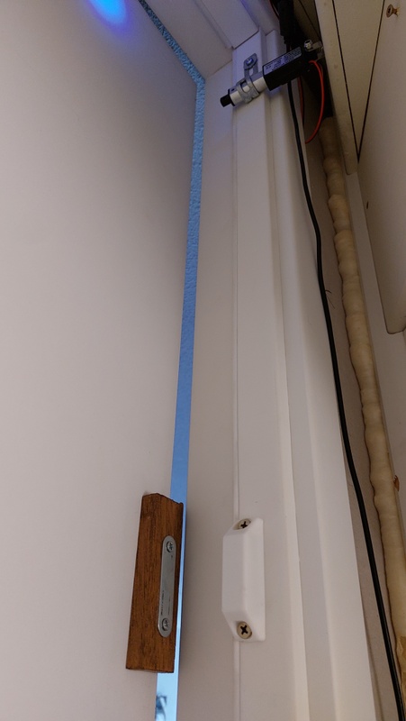

2 jaar gelden in juni heb ik een lattenwand met verborgen deur gemaakt. Vanaf het begin vondt mijn vrouw hem zwaar open gaan als je m met een latje moest open maken. Dat kwam door de deurmagneet voornamelijk.
Ze dreigde onlangs zelf er een knop te zetten als ik geen automatische deurduwer erop zou zetten. :-) Blum servodrive is mij te duur. Dus een linieare actuator gekocht met een remote bedieningskastje voor € 60,- totaal. Ik heb eerst de deurranden een beetje geschuurd waardoor die nu ook handmatig makkelijker opengaat. En voor de vrouw de ab.
Afbeeldingslocatie: https://tweakers.net/i/YqehRjsgRymaTCKTmFnFYGBon6M=/800x/filters:strip_icc():strip_exif()/f/image/Gy5iYZI9VE7ATNbSr6M0DP7H.jpg?f=fotoalbum_large

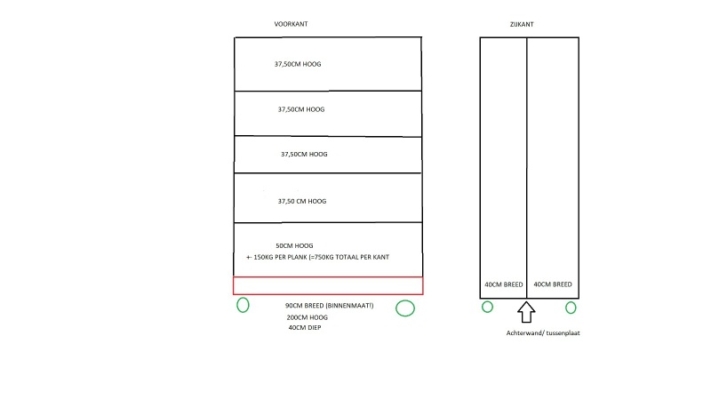

Detmer schreef op zaterdag 17 december 2022 @ 20:50:
Ik zit te kijken naar de opties om een stelling zoals op onderstaande foto op wielen te zetten. Ik heb ze wel kant en klaar gezien, maar dan is de prijs keer 10 :( .
Mijn idee is om een bodemplaat te maken waar 2 van deze stellingen op passen met de lange zijdes tegen elkaar aan. In het midden een stevige plaat die op de bodemplaat wordt gemonteerd en dan de stellingen met de lange kant tegen de houten plaat monteren. In mijn uber paint skills zou het er dan vanaf de zijkant zo uit komen te zien(let dus niet op de verhoudingen ;) :
Vraag 1: Zou dit goed gaan en stabiel genoeg zijn? Stellingen zijn ~180cm lang bij ~40cm breed
Vraag 2: Hoe dik en van welk materiaal kan ik de bodemplaat het beste maken? Het moet +- 1000kg kunnen houden (better safe than sorry :P )
Vraag 3: Ik denk dat lagere/ kleinere wielen beter zijn voor de stabiliteit. Klopt dat?
Vraag 4: Indien vraag 3 ja is: Tot op heden heb ik alleen grote/ hoge wielen kunnen vinden met een redelijk gewicht. Kan ik meer kleine wielen plaatsen om het gewicht te verdelen :+ ?
N.a.v. van deze vraag ben ik verder aan het ontwerpen geslagen. De basis is nu eigenlijk dat ik de stellingen niet wil gaan gebruiken, maar gewoon alles zelf wil bouwen. Het enige waar ik nu mee zit is de hoogte t.o.v. de breedte/ lengte. Gaat dat stabiel worden? Of kan ik beter de bovenste verdieping verwijderen (~1m65 i.p.v. 2m).
Met mijn geweldige paint skills 8) :

Dat klopt dat je m met de ab weer moet intrekken. Ik had graag gezien dat ie open en dicht gaat maar zo een sturingsunit kon ik niet zo gauw vinden.En ik had haast!
Dat snap ik wel met de dreiging van een knop boven je hoofd! :)
Idealiter had ik alleen een drukknop aan de zijkant gehad waarbij ie even uit en in gaat. En ja je moet m nu eerst terugdoen voordat je de deur dicht doet. Er zit trouwens geen magneet aan. Maar daar is iedereen inmiddels aan gewend die m nodig heeft. eerst A en dan meteen B. :-)
Ah dat scheelt al, als je het direct na openen weer kan laten intrekken, dan is het feitelijk één handeling die je snel gewoon bent inderdaad.
Maar zat er dan enkel voorheen een magneet aan en hoe blijft de deur nu dan dicht? Of zorgen de scharnieren voor het dichtvallen?

Vliegvlug schreef op donderdag 23 februari 2023 @ 14:12:

@_'.'
Was een push-to-open niet veel makkelijker geweest? :$
(of als je dan toch op de electronische/gemotoriseerde tour gaat, zou het niet mooi zijn met een capacitieve sensor / bewegingsdetector / reflectie sensor zodat je geen afstandsbediening nodig hebt?)

Ah, was een spraakverwarring. Jij bedoelde geen magneet op de actuator en ik dacht helemaal geen magneet meer.
Maar met hierboven: was een push-to-open dan niet makkelijker geweest?
Heb ik hier ook op 3 grote greeploze deuren zitten en werkt feilloos.

@Vliegvlug @dragonhaertt
Om de deur strak weg en vlak weg te werken in de wand is er geen ruimte om de deur in te drukken.
Ik heb t geprobeerd maar of je ziet dan de overgang van wand naar deur of je krijgt de deur niet open.
Raad maar welke lat t is? 🙃

Zuluman schreef op donderdag 23 februari 2023 @ 15:13:
Ik denk dat het je het vooral zelf ziet omdat je er zo mee bezig bent geweest, ik zie het in ieder geval niet.

True schreef op donderdag 23 februari 2023 @ 15:14:
Dat is ook de bedoeling dat je t niet ziet. :-) Ik zie t alleen aan de spijkers. In de lat van de overgang zitten deze er niet omdat ie van binnen is gespijkerd. Dat moest zo ondat daarcalleen de plaat zit en geen deur.
Ik wou net dat spijkertje zeggen ;)
Dat er geen plek is voor zo’n push-to-open snap ik niet helemaal, je hebt voor de magneet zelfs een verdikking met een houtje gemaakt voor het metaal.
Dan past zo’n push to open ook zou ik denken?

Vliegvlug schreef op donderdag 23 februari 2023 @ 15:30:
Bij mij zit het zo:
De deuren zijn een ongeveer 3 meter hoog en hebben ieder maar één zo’n mechaniek.
Het uitstekende ding kan je door te draaien langer en korter maken zodat je precies kan instellen waar de deur stopt. Is van Blum trouwens.
De plek is er wel en ik heb er ook 2 stuks gebruikt alleen kan je deur niet indrukken omdat hij zo strak zit tegen het kozijn. Ik heb t geprobeerd maar dan krijg je dus een kier en is t effect van een verborgen deur weg. vergeet niet dat het een deur is van 90x 265.
