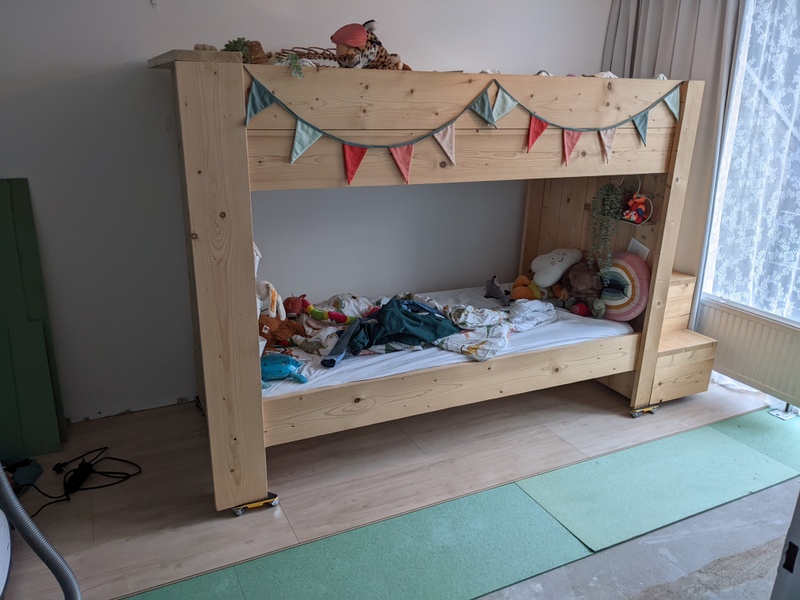

@praliwi en @Wormaap mijn levenswerk is af :+
Members only:
ik heb met wat rommelen toch met mijn cirkelzaag de schuine kanten erop gekregen.
Door middel van lijmklemmen en balkjes kon ik uiteindelijk tot de goede hoek komen al is het niet zo strak als op een zaagbank geworden natuurlijk dus ik heb evengoed koplatten geplaatst alsof het boeideeltjes zijn.
De vrouw en de kleine zijn tevreden dus ik ook :) .
[ Voor 28% gewijzigd door GeeMoney op 29-01-2023 15:22 ]

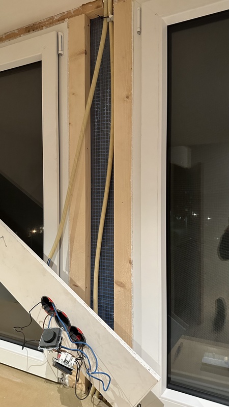

Binnenkort krijg ik de sleutel van een casco opgeleverde bedrijfsunit waar ik zelf het een en ander wil gaan oppakken. Ze hebben deze units gebouwd met 'n stalen frame en een dak van stalen dakplaten met daarop PIR-platen die vastgeschroefd zitten. Weet iemand met welk materiaal je het best zaken aan het plafond kunt bevestigen?
Uit de projecttekst weet ik dat de isolatie vastgezet is met zelftappers en volgringen, waardoor ik me afvraag of je ook vanaf binnen hier in kunt boren zonder de boel lek te prikken.
Afbeeldingslocatie: https://tweakers.net/i/L_a5vJfxQsiWIL-r7V13-4_kXPE=/full-fit-in/4000x4000/filters:no_upscale():fill(white):strip_exif()/f/image/Ffl4vzDPvZoQnQhPYZdueulu.png?f=user_large
  • 205Gutmann
  • Laatst online: 19-10 20:48
Leftblank schreef op zondag 29 januari 2023 @ 15:16:
Afhankelijk van wat je wilt monteren heb je daar verschillende bevestigingsmaterialen voor.
Hrt lichtere spul kun je gewoon met zelftappers vastschroeven in de golf.
Wat zwaardere dingen kun je Caddy EER damwandhangers meer gebruiken.
Voor het echt zware spul kun je de Caddy TDH damwandhanger gebruiken.
In het lage gedeelte van de golf kun je zonder lekkages schroeven en boren.
Mocht er toch wat water uitkomen, dat is waarschijnlijk water wat tijdens de bouw en de golf is blijven staan, geen redenen tot paniek. :+

Afbeeldingslocatie: https://tweakers.net/i/A-L9peL4KVihjms_-vJBzIAW-oQ=/x800/filters:strip_icc():strip_exif()/f/image/LozhRyveLJsXrKqEU9pgwnzI.jpg?f=fotoalbum_large
Vraagje!
Dit tussenstuk van onze dakkapel; deze moet ik nog aftimmeren.
Isolatie er In; maar moet ik nog folie er overheen spannen daarna ? Ik twijfel even…..
Vorige week heb ik deze plaat losgehaald (zat even met 1 schroef vast) omdat de stucadoor kwam: folie dat je ziet was zeiknat
Ik twijfel daarom wel/geen folie
12,85kWp - ZB 7,5m2/400l - 5kW Pana H WP (CV&SWW) - 13,8kWh accu

Zou wel horen, isolatie er tussen en folie er overheen. Alleen rond de WCD's gaat dat lastig worden vermoed ik gezien de beperkte diepte.

_ferry_ schreef op maandag 30 januari 2023 @ 18:59:
Ja inderdaad… maar heb niet veel keuze (meer)

mrbullet schreef op maandag 30 januari 2023 @ 19:35:
Kanje het niet opdikken met extra latjes zodat isolatie ertussen kan?
Komt het echt te ver naar buiten. Uiteindelijk gelukt; met halve dikke isolatie achter de WCD’s
Afgewerkt met dampdichte folie, afgetapte met isolatietape rond de buisjes en dicht geschroefd. Strak en netjes.

  • winDOS
  • Laatst online: 14-10 13:57
winDOS
6.22
Tweakx schreef op dinsdag 31 januari 2023 @ 15:58:
Hi all! Ik ben recent verhuisd naar een nieuwe woning. In deze woning stond al een mooie kast en deze kon ik gratis overnemen. Wat minder mooi is is het tapijt eronder en daarom wil ik graag laminaat leggen. Hoe kan ik dit het beste doen zonder de kast af te breken? Ik kan mij voorstellen dat daar trucjes voor zijn..
Dank alvast!
Ik heb deze gebruikt bij het verplaatsen van een massief houten stapelbed. Eerst stukje leggen dan kast erop en door leggen.
Afbeeldingslocatie: https://tweakers.net/i/TWm8jtoqQQn_YZNPyPImd09OCwY=/800x/filters:strip_icc():strip_exif()/f/image/zwCS23rj7NsdPNe8KoPp7huY.jpg?f=fotoalbum_large
C:\>Signature.bat
  • Tweakx
  • Laatst online: 27-09 10:06
winDOS schreef op dinsdag 31 januari 2023 @ 16:14:
Dank voor de tips allemaal. Op precies zo'n soort tip hoopte ik.. weet niet of het te zwaar wordt, maar dat gaan we zien O-)

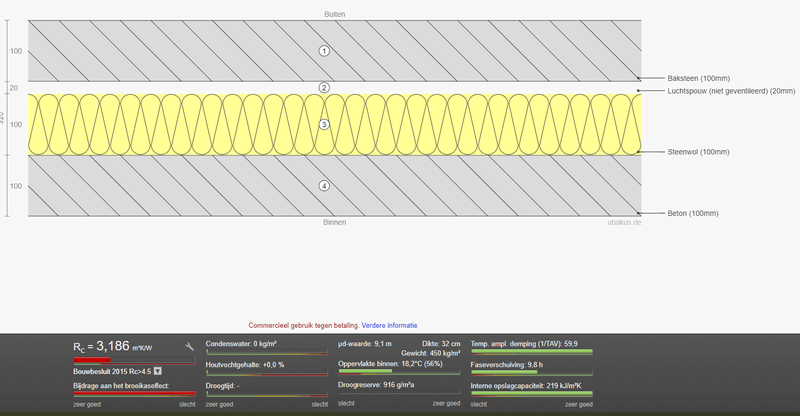

twain4me schreef op dinsdag 3 januari 2023 @ 21:52:
Voor de isolatiewaarde doortrekken, als er hout die muur ingaat (dakbalken) moet je wel rekening houden met dauwpunten die in het hout kunnen komen te liggen.
En wat is daar de manier voor? Als ik de wand teken in ubakus met nieuwe opbouw dan voorzie ik geen problemen voor de wand:
Afbeeldingslocatie: https://tweakers.net/i/7PsqOQUKa3kjrJJse1vR1wvc8ew=/800x/filters:strip_icc():strip_exif()/f/image/LSWy5MVNkJ8k4z9YDFkfAIyP.jpg?f=fotoalbum_large
De wand zit dus onder het platte dak, dit platte dak is vanaf de bovenzijde geïsoleerd (warm dak constructie). Een van de balken die het dak draagt zit dus binnen de ruimte waar de voorzetwand komt, dus hoe daarmee om te gaan? Helemaal inpakken met PIR?
Afbeeldingslocatie: https://tweakers.net/i/gnubBgXoG-AGsdeDLnMtxlJiW1w=/800x/filters:strip_icc():strip_exif()/f/image/ip1j01fjfAPBePFbdExC2pP4.jpg?f=fotoalbum_large
