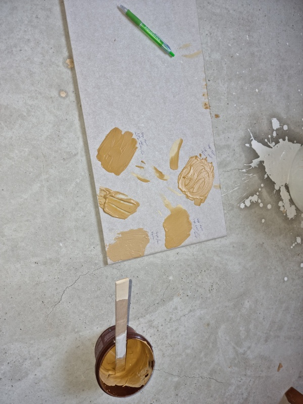

Ze hebben zeker mooie kleuren en effecten, maar de prijs is gewoon exorbitant. Je mag best geld verdienen en zeker als je iets bijzonders ervoor doet, maar puur en alleen de pigmenten erdoor gooien en dan de prijs x10 doen vind ik schofterig. Daarom ben ik dus op zoek gegaan.
Voorlopige resultaat is bemoedigend. Ik heb het 'werkje' succesvol in mijn teststuk gekregen (het diepte effect d.m.v. spatelen) alleen de kleur is nog niet waar we het willen hebben, dus we mengen straks een nieuwe tester.

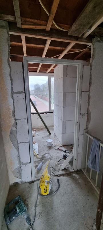

Goedemorgen klussers. Ik ga binnenkort starten met verbouwing van de bovenverdieping. Er komt een slaapkamer bij en de wc wordt losgemaakt van de badkamer. Er moeten dus 2 nieuwe deuren komen, waardoor ik meteen alle deuren wil vervangen door stompe houten deuren/kozijnen. Weg met die lelijke opdektroep.
Maar nu: ik heb geen zin om losse kozijnen te plaatsen en vervolgens hier deuren in te hangen. Dat kost veel te veel tijd. Ik wil daarom een deur/kozijn combinatie gebruiken.
Alle deur/kozijn combinaties zijn bedoeld voor nieuwbouw. Oftewel: je zet het kozijn en bouwt de muur op. Maar niet op alle plekken ga ik de muren neerhalen.
Vraag: Heeft iemand een tip hoe ik toch zo’n kozijn kan plaatsen?
Ik dacht er zelf aan om, nadat ik de oude opdek stalen kozijnen heb verwijderd, een strook gas betonblokken weg te zagen/hakken, zodat ik het kozijn erin kan zetten en daarna een nieuwe rij met blokken ertussen wormen. Veel verder kwam ik niet qua opties.

t14wo schreef op vrijdag 3 februari 2023 @ 11:18:
Ik denk dat het handiger is om een beetje duidelijk te maken wat je exact wil, je springt namelijk nogal snel tot conclusies.
Ik denk dat je dit bedoeld
https://www.hornbach.nl/p...m-201-5-x-73-cm/10621541/ en dat je dit niet achteraf in de opening kan plaatsen, zonder iets te moeten aanhelen.
Er zijn ook houten kozijnen die je net als een metalen kozijn achteraf in de opening plaatst
grofweg is de methode om het kozijn er dan in te schuiven vanaf 1 kant en dan 1 kant af te timmeren.
Berkvens heeft er een heel kant en klaar product van gemaakt.
https://berkvens.nl/kozijnen/kozijnen/hout

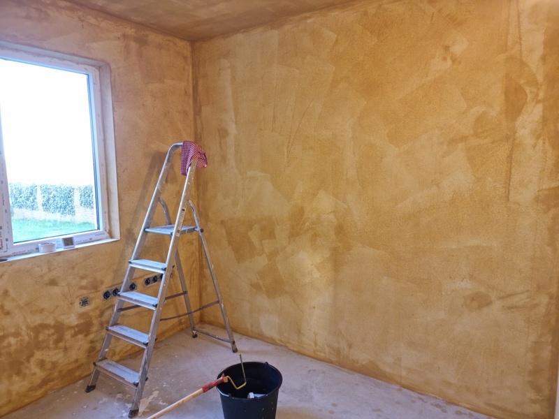

harmageddon schreef op vrijdag 3 februari 2023 @ 12:53:
2 weken geleden met Le noir & Blanc van de bouwmarkt een muur in onze slaapkamer betonlook gemaakt, dit is prima gelukt in ieder geval!
Eerst rollen en de 2e laag met een spatel gedaan idd.
Ben benieuwd hoe het eruit komt te zien!!
Dat eerste proefstuk droogde véél te licht op, bovendien kreeg het een beetje een leverkleurtje en dat is niet waar we achteraan zitten :P dus ik maak nu nieuwe staaltjes. Ik schrijf er steeds bij wat de mengverhouding was zodat ik straks nog weet wat wat was.

Dank voor je reactie. Ik weet dat er renovatiekozijnen bestaan. ;) die heb ik op de benedenverdieping gebruik. (Kamerhoog) dat was mij teveel werk omdat je daarna een deur erin moet afhangen. Om dat netjes te doen (scharnieren frezen, schaven van de deur etc. id me teveel werk. Dus ben ik op zoek gegaan naar deuren in een kozijn die kant en klaar geplaatst worden.
Het probleem van deze combinatie is dat ik alleen nieuwbouwvarianten vind. Ik kan geen deur kozijn combinatie vinden die als een renovatiekozijn erin geschoven wordt en daarna afgetimmerd.
Ik ga er vanuit dat deze dus niet bestaan, dus moet ik opzoek naar een handige manier om een nieuwbouwkozijn in een bestaande muur te plaatsen. Hence, mijn vraag :)

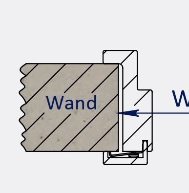

wat is een nieuwbouwkozijn?
heb je de 2e link uberhaubt open gemaakt? dat wordt nagenoeg alleen in nieuwbouw gebruikt omdat bij renovatie er toch gebroken en geschilderd word ;) en ja deze kozijnen worden er zo ingeschoven
Afbeeldingslocatie: https://tweakers.net/i/cW_Q7EKhDwGrOw65GGROLDTRoQM=/full-fit-in/4920x3264/filters:max_bytes(3145728):no_upscale():strip_icc():fill(white):strip_exif()/f/image/AbipXFSio5PevT0Ktwl3eh5H.jpg?f=user_large

t14wo schreef op vrijdag 3 februari 2023 @ 13:33:
Ik heb dat inderdaad ook zo gedaan maar dan met hetzelfde kozijn. Draairichting moest namelijk andersom zijn.
Zoals ik het heb gedaan: Ruimte vrij gemaakt zodat er kozijnankers in kunnen (+- 20cm aan elke kant). Dan met cellenbeton opnieuw opgebouwd en aan elke kant 4 nieuwe ankers ertussen gezet.

Een nieuwbouwkozijn is een ‘gewoon’ kozijn die je dus inbouwt met bijv. Gasbetonblokken en niet als laatste erin schuift zoals een renovatiekozijn.
Noem het hoe je wil. Ik vond dit wel een logische naam. ;)
Zeker heb ik je tweede link geopend. Maar ik zie werkelijk niets waar wordt benoemd dat dit een renovatiekozijn is waar de deur al in afgehangen is. De link is een overzichtspagina van allemaal producten van dat bedrijf.

venneke schreef op vrijdag 3 februari 2023 @ 13:48:
Ah kijk! Begrijp ik het goed dat je daarna die die 20cm heb opgevuld met op maat gezaagde blokken? En hoeveel ankers heb je gebruikt aan beide kanten?

t14wo schreef op vrijdag 3 februari 2023 @ 14:04:
Jep. Zo ziet het eruit. Moet alleen nog een bovenlicht in gemaakt worden.
Afbeeldingslocatie: https://tweakers.net/i/9KBTovjumUoESARoBILzPY15wak=/x800/filters:strip_icc():strip_exif()/f/image/Hos83MQ7vphwWQaHfIKPym0P.jpg?f=fotoalbum_large
Oorspronkelijk zaten er 3 ankers per kant in. Ik heb er 4 terug gezet per kant, dus 8 in totaal.

venneke schreef op vrijdag 3 februari 2023 @ 15:09:

Is een latei verplicht/noodzakelijk als je met gasbeton werkt? Zeker als er maar 30cm gasbeton boven zit, is het gewicht dat op het kozijn drukt minimaal.
als het "opdek" mag blijven, dan kan je eens naar duitse bouw kijken. super simpel, makkelijk, snel, eenvoudig etc. En als laatste afsluitpost te plaatsen.
Edit korte uitleg:
Kozijn wordt om de muur gezet en de deur hang je er in.
Begint al vanaf 150/200,- per deur incl kozijn & beslag
Wat ik altijd doe is er voor zorgen dat het gat iets breder is dan het kozijn, het kozijn er in plaatsen en met grote slagpluggen vast zetten (ff een houtje oid achter het kozijn op de pek van de plug) en dan afpurren. Zit gewoon hartstikke vast en over het randje pur komt toch stucwerk/een architraaf. Dat kan je gewoon met een regulier kozijn doen.
Niet het beste voorbeeld omdat deze in een spouwmuur zit, maar zo dus:
Afbeeldingslocatie: https://tweakers.net/i/-U7IIT3f90--WOvceQNtLD62Mjc=/x800/filters:strip_icc():strip_exif()/f/image/45InWRR3QIgU87O5mFNN4cPb.jpg?f=fotoalbum_large
De kozijnen die je erachter ziet heb ik op dezelfde manier gedaan maar dat is niet meer te zien omdat die muren al gestuct zijn.
[ Voor 17% gewijzigd door decipherer op 03-02-2023 15:57 ]
Dat is ook een goed idee, maar hoe plaats je een blokje die klem zit tussen midden van het kozijn en de muur als de ‘zijkanten’ van het kozijn een opstaande rand hebben?

t14wo schreef op vrijdag 3 februari 2023 @ 17:35:
Blokje mag ook best tegen de opstaande rand zitten, dat is geen probleem zolang het maar niet buiten het kozijn steekt. Wat ik anders ook wel eens doe is wat chemisch anker erachter. Dat is makkelijk, maar kost iets meer. Uiteindelijk gaat het er maar om dat je het kozijn niet richting de muur trekt als je de schroeven aandraait.

Alle begin is moeilijk... en alle uitleg en opgezochte informatie ten spijt is het ook moeilijk niet in paniek te raken als het van meet af aan anders gaat dan je verwachtte :D. Ik ga dus wat tips neerpennen voor de volgende avonturier, doe er je voordeel mee mocht je dit nog niet weten:
- kalkverf, zeker het 'rauwe' spul, is dik, kwark-dik. We hebben verdund tot yoghurt maar, achteraf bezien, had nog ietsje dunner misschien geholpen in het begin (want de verf word ook dikker tijdens het werken).
- blijf roeren in die emmer want het bezinkt als een malle
- de roller bleef vaak 'hangen' en ging dus smeren in plaats van rollen, je moet echt even 'wennen' en de vlakker tegen je oppervlak werken (minder haaks dus)
- je moet nat in nat werken (dat wist ik, maar de snelheid die nodig is onderschat je toch)
- het plafond was niet voorgestreken (de muren wel) en dat hoefde ook écht niet zei de leverancier, maar het zuigend effect was daar zó sterk dat de verf bijna instant-droogde bij aanbrengen, dus beter wel voorstrijken voortaan
- je hebt een kwast nodig voor de hoeken, maar de kwast-persoon moet echt fucking snel werken om de roller voor te blijven
- probeer echt af te leren in banen te werken, kris-kras rollen werkt echt veel beter voor het gewenste effect
- je ziet het stucwerk initieel direct terug, dwz, de verf krijg een vlekkenpatroon die volgt wat de stuc 'in zich heeft' (dikte, patronen etc)
- het mengen van de tinten was moeilijk, want het droog echt heel veel lichter op dat je mengt. Schrijf steeds de verhouding op en laat het voldoende uitdrogen voor je beoordeelt
Dat gezegd hebbende, we hebben dus nu alleen nog maar de eerste laag gedaan, en daarvoor is rollen een prima manier (maar je moet even wennen aan hoe het werkt, dus). Die eerste laag laten we een paar dagen drogen (advies is langzaam drogen) en we hebben ook geen keus want het pigment is op :').
We zijn voor deze laag begonnen met 9 liter basis, daarop hebben we 450gr 'Tierra di Senna' pigment en 270gr 'Frans Goud Oker' gemengd. Je moet echt flink rammen om de klonten (die je gaat krijgen) kapot te mengen, dus een elektrische mixer is echt nodig! Uiteindelijk schoot er ongeveer 3-3.5 liter over, dus we hebben ruwweg 6 liter nodig gehad voor 37m2, in de wetenschap dat we het plafond onbedoeld iets dikker hebben aangezet vanwege de opstartproblemen en het gebrek aan voorstrijk daar.
Tldr; hier de foto's net na het aanbrengen van laag 1:
Afbeeldingslocatie: https://tweakers.net/i/hj6G51JYGEgJv-NkPfbM6eWZyeo=/800x/filters:strip_icc():strip_exif()/f/image/Jut4GqIU9XrRRxRwJ6HbXbf8.jpg?f=fotoalbum_large
Afbeeldingslocatie: https://tweakers.net/i/m834LQ904wtx1cr1lT9bS9NZSRs=/800x/filters:strip_icc():strip_exif()/f/image/kyohRBHsBCHcaoVbj84PgxQT.jpg?f=fotoalbum_large
Afbeeldingslocatie: https://tweakers.net/i/qAoFC2SrJMNQaM7K1g7Ga8Mu6JY=/800x/filters:strip_icc():strip_exif()/f/image/16uwCeXTEhza9EdptiThYZbY.jpg?f=fotoalbum_large
Ja, da's even schrikken :P maar daar had hij me ook voor gewaarschuwd. Zijn precieze woorden waren "in het begin denk je: 'wat heb ik gedááán' maar dat komt écht goed". Over een paar dagen droogt dit een stuk lichter op, en zodra we nieuw pigment hebben gaan we de 2e laag dus aanbrengen door het er met de blokkwast tegenaan te zetten en vrij snel daarna te gaan spatelen met een dunne.buigzame spatel zonder scherpe randjes/hoekjes.

Ik denk dat dit inderdaad de beste oplossing is, zodat ik gewoon met een deur/kozijncombinatie kan werken.
Geen enkel probleem om zonder latei te werken. Zo’n kozijn kan best wat hebben. Ik heb het ook zo gedaan en werkt prima.

HTT-Thalan schreef op zaterdag 4 februari 2023 @ 16:27:
Wij zijn aan het kijken om verf te kopen bij betonlook.nl ook prima betaalbaar en lijken ook kwaliteit te leveren! Mijn vrouw en ik zijn er over 2 weken in de buurt en nemen dan mogelijk wat mee :) maar ben erg benieuwd wat jullie er van gaan bakken!!
Als je het niet vergeet, tag me even bij nieuwe ontwikkelingen ;)
