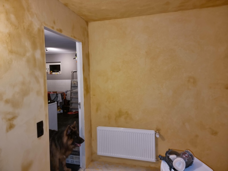

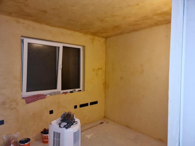

Afbeeldingslocatie: https://tweakers.net/i/edjiyQxa2WEYWB43AAxFT5s3CDw=/800x/filters:strip_icc():strip_exif()/f/image/UOeqc51NxsN06J3X2BG9V8Pd.jpg?f=fotoalbum_large
Afbeeldingslocatie: https://tweakers.net/i/khZWYc8NfhQAzduiNnwnDRsRZ-E=/800x/filters:strip_icc():strip_exif()/f/image/tjuqDR91K1b1CPmS7HdYe4Zc.jpg?f=fotoalbum_large
(het zit er nog maar net tegen, en is nog aan het opdrogen).
De 2e laag hebben we ertegen gezet. We kwamen pigment te kort, maar we vonden hem ook iets te donker aangezet. Dit blijkt (wederom lering achteraf) te komen omdat sterk zuigende ondergrond de kleur donkerder laat opdrogen. We hebben dus een lichtere batch gemengd met kleuren die we nog wel hadden, en die door de resterende liters (die al aangemengd waren) geroerd.
En dan nog kwamen we maar nét uit :') we hebben nog ongeveer een liter over, we hebben dus ruwweg 15 liter gebruikt voor ~37m2.
Op sommige plaatsen blijft het 'geheugeneffect' van de originele stuc aanwezig. Ik had er dus beter aan gedaan om er een 'isolerende' voorstrijk op te zetten voor ik begon. Zo zie je bijvoorbeeld de metalen hoeken (die met die gaten erin) onder de stuc bij het raam er een beetje doorheen. Dit omdat de gaten dieper zuigen dan het metaal... gewone voorstrijk (die wij hebben gebruikt) is totaal niet capabel om kalkverf-op-kalkstuc te begeleiden. Op het plafond zat zelfs helemaal geen voorstrijk (omdat de leverancier aangaf dat dit bij deze verf echt totaal niet nodig was) en ik kon de verf _letterlijk_ zien opdrogen voor mijn ogen. Geen grap, ik zet er een doorweekte blokkwast met verf tegenaan, en 30 centimeter verder was de kwast droog en zag ik het vocht wegtrekken als water door een vergiet - alsof er een bouwdroger op stond :X. Dat plafond was dus écht worstelen voor ons (en vooral áánpoten) en heeft dus ook (te)veel verf gekost.
En dat is gelijk het grootste 'minpunt' aan verf zoals dit, je moet echt doorwerken. De één aansmeren en de ander direct erachteraan spatelen. Je ziet dan dus een 'wolkerig' en aangezet 'werkje' in de verf, alsof het zo gestuct is (en dat wilde ik ook).
Voordeel, maar dat is vooral persoonlijk: Het is puur natuur, dus geen chemicaliën, het ademt, het is makkelijk zelf op kleur te mengen en het is (voor mij dan toch) een stuk interessanter om naar te kijken dan 'gewoon' een effen kleur flexa ertegen. Je ziet nu echt een werkje in de muur, alsof je naar een zandwoestijn zit te kijken, wat voor het bedoelde thema (Dune) natuurlijk geweldig uitkomt.

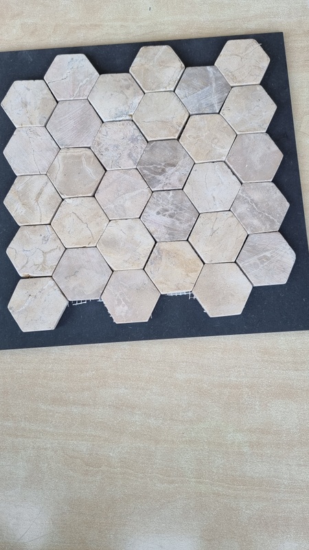

Daarna heb ik de radiator opgehangen, gevuld en ontlucht zodat de kamer nu ook verwarmd kan worden. Ik heb de tape van het kozijn getrokken en alles even oppervlakkig gepoetst.

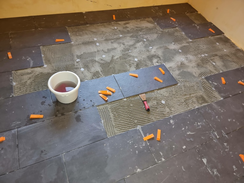

Volgende stap: de vloer tegelen... gelukkig tips gehad van een bevriende badkamer-specialist en een clip-systeem gekocht om dat te doen.

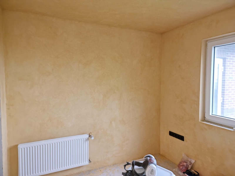

  • Aurum
  • Laatst online: 16-08 14:31
HTT-Thalan schreef op woensdag 8 februari 2023 @ 19:01:
Ziet er wel al een stuk beter uit dan wat wij hebben lopen klungelen! _/-\o_ Ik ben benieuwd wat de kleur precies is geworden als het straks is opgedroogd. Ben ook benieuwd naar je badkamer verder en wat heb je een mooie hond :D

  • HTT-Thalan
  • Laatst online: 07:25
HTT-Thalan
Aurum schreef op woensdag 8 februari 2023 @ 21:39:
Afbeeldingslocatie: https://tweakers.net/i/3_6G3EjC5pEEBeWWTau_8T5Wlw8=/800x/filters:strip_icc():strip_exif()/f/image/ceX9pi6DoqaxGSix164X4S41.jpg?f=fotoalbum_large
Afbeeldingslocatie: https://tweakers.net/i/tNvMbVLHxZa0Yg6su0x4sMIKW6Q=/800x/filters:strip_icc():strip_exif()/f/image/e4ID9JPlr8yAdnOeafmQB9wI.jpg?f=fotoalbum_large
Let wel: dit is dus géén Pure & Original verf, dit is Dullinger Renovatie Kalkverf die we zelf op kleur gemengd hebben. Opbrengen hebben we eerst met roller gedaan, laag 2 met blokkwasten en een zelf aangepaste spatel. We hebben in totaal bijna 15 liter benut. P&O zou in potten van 5 liter geleverd worden á 280 euro per pot, dus ±840 euro totaal, exclusief nog de speciale primer dus totaal zou dat meer dan 1000 euro gekost hebben voor deze kamer.
We waren nu 160 euro kwijt voor de ±20kg Kalkverf inclusief 3 zakken van 500gr pigment, aan huis geleverd. We hebben (eerlijk vergelijk) daarnaast nog 30e uitgegeven voor een speciale 'grammen' weegschaal (zodat we de testbatches konden mengen) en 10e voor een roerstaaf voor op de accuschroefmachine. Ruwweg 200 euro dus, een factor 5 goedkoper dan 'het echte spul'.
Als je de P&O kleurenwaaier erbij pakt komt wat wij gemengd hebben nog het meest in de buurt van wat zij 'Clear Amber' noemen:

MG88 schreef op vrijdag 10 februari 2023 @ 10:33:
Had m'n twijfels bij de eerste foto's
Je bent niet de enige :D.
wokkelz schreef op vrijdag 10 februari 2023 @ 11:20:
Smaken verschillen, ik vind het net lijken of je muren en plafond nog in de voorstrijk staan..
Wordt het plafond nog gesaust?
Je moet het hiermee vergelijken:
Afbeeldingslocatie: https://previews.123rf.com/images/tonobalaguer/tonobalaguer0904/tonobalaguer090400068/4610127-spanish-golden-wall-mediterranean-style-house-nice-courtyard.jpg
en dat is ook waar we voor gingen, een mediterraanse danwel 'woestijn' achtige omgeving. Nee, het plafond en de muren zijn nu af en blijven zoals je ze hier ziet.
Mijn vrouw haalt nu de laatste clips die ik tekort kom en de volgende stap is dit weekend tegelen, grote ruwe antraciet tegels. De vensterbank, drempel, plinten en lichtkoof maak ik van Iroko of Mahonie hout, een beetje dit idee:
Afbeeldingslocatie: https://dcn6x9s7fzj11.cloudfront.net/monthly_2016_01/ImageUploadedByArbtalk1451674267.638251.jpg.5c3ea3e5c04913b48a6809bf98eb5127.jpg
[ Voor 74% gewijzigd door HTT-Thalan op 10-02-2023 11:25 ]
  • MisteRMeesteR
  • Laatst online: 22:38
MisteRMeesteR
Is Gek op... :)
HTT-Thalan schreef op vrijdag 10 februari 2023 @ 11:21:
Ben ik de enige die nu CS Dust II wil spelen :+?
www.google.nl
  • Slapabeardon
  • Laatst online: 08:04
MisteRMeesteR schreef op vrijdag 10 februari 2023 @ 11:52:
Mid doors en Catwalk naar A short :P
Complimenten voor de uitvoering @HTT-Thalan, ben benieuwd naar het eind resultaat :9~
  • wokkelz
  • Laatst online: 18-10 19:38
Als ik dat zie, de inspiratie dan begrijp ik het beter inderdaad. En vaak doen foto's het ook geen goed recht.
  • MG88
  • Laatst online: 16-10 08:52
Als dat de inspiratie was is het zeker goed gelukt, ben benieuwd naar het resultaat straks.

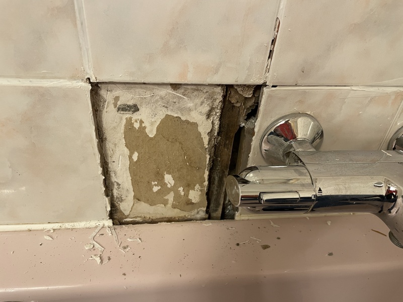

  • technopeuter
  • Laatst online: 20:18
Zo herkenbaar! Ben nog maar 6 jaar bezig. Klus alleen als ik zin heb en het 2do lijstje word alsmaar langer:
Nu bezig met een afgeschreven badkamer uit eind jaren 80 ( pink it is) tegels zitten met kit vast gelukkig lekt er niks. Nu dus alle voegen uitvlakken, schuren en impregneren en dat tegelverf erover en de badkamer kan weer 2 decenia meeAfbeeldingslocatie: https://tweakers.net/i/on8LKsHkkSoVolWY-seTZ0is80s=/800x/filters:strip_icc():strip_exif()/f/image/l78gntzfkxf1aOjLwNtCohWl.jpg?f=fotoalbum_large
Het lijkt ernstig op de foto maar ik haal alleen alle sileconen weg, wil dat poly hebben. Tegel gaat gewoon terug, alles is nl droog.
En ja bad blijft roze, muur word blauwgroen
diskeltische lurker

  • HTT-Thalan
HTT-Thalan
Afbeeldingslocatie: https://tweakers.net/i/XsyYeBGe7Xcgd57MLcX7kE_obLg=/x800/filters:strip_icc():strip_exif()/f/image/hBDKFPAcATLXhpBPysWDveAf.jpg?f=fotoalbum_large
Ik ben echt kapot stuk nu :X. Wat is tegelen een moeilijk kutvak zeg :P.

Ik wil volgende week de groene spaanplaat achterwand van het inbouwtoilet tegelen.
Waar moet ik om denken?
Moet de groene spaanplaat nog in de primer of voorstrijk? Welke tegellijm moet ik gebruiken?
Tegels die ik ga plaatsen zijn 30x30 matjes;
Afbeeldingslocatie: https://tweakers.net/i/7gIRPKih7fYkjphXp6HdP0oKO8A=/x800/filters:strip_icc():strip_exif()/f/image/18KwYqEpTpbS7SFDreP2CDbf.jpg?f=fotoalbum_large
Afbeeldingslocatie: https://tweakers.net/i/fyZWtk1NrEzyc7J4HZGjA-OgTBA=/x800/filters:strip_icc():strip_exif()/f/image/Pbca8MA9FM733ebCubQ1FeX1.jpg?f=fotoalbum_large

  • vso
vso
tja...
Ruudstertje schreef op zaterdag 11 februari 2023 @ 15:37:
Zou de sticker wel weghalen ;) in elk geval. zou ik de naden en ondergrond wel "waterdicht" willen hebben voor het geval de wc overstroomt. dat daarna je tegelijm wel goed hecht is wel prettig.

Nu bezig met een afgeschreven badkamer uit eind jaren 80 ( pink it is) tegels zitten met kit vast gelukkig lekt er niks. Nu dus alle voegen uitvlakken, schuren en impregneren en dat tegelverf erover en de badkamer kan weer 2 decenia mee[Afbeelding]
Modern Roze bedoel je ..:) zo oud dat het vanzelf weer in de mode komt.
Ken het probleem ziehier, Wat elementen zijn van deze (oude)foto al veranderd maar dan nog.
Afbeeldingslocatie: https://i.imgur.com/H9F8Ks7m.png
Alleen ik ga dit gewoon wegslopen gezien het op iets met minder lange mensen was gericht (alles is lager&kleiner dan standaard)
Hier is het bad van dat "ge-emaileerde" metaal, na 40+ jaar verdient het wel een vervanging.. ander iets is dat ik dan meteen wat isolatie rond het bad kan doen zodat het niet zo snel afkoelt.. los zittende tegels zijn wel terug te smeren met tegellijm maar pff wat ben ik blij als het een gewone badkamer zal zijn met alles op normale hoogte.
Tja vanalles

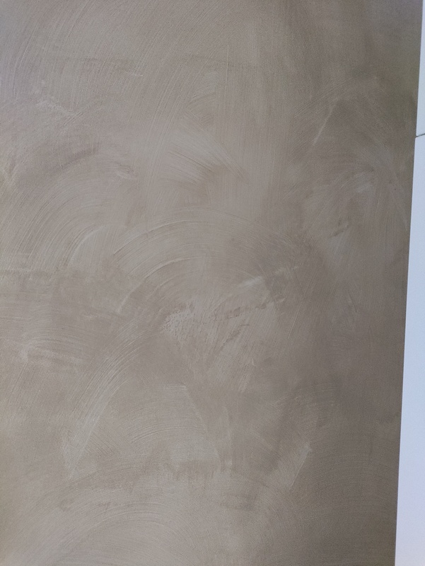

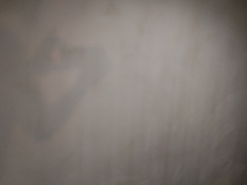

@HTT-Thalan gisteren de primer op de muur gezet (latex verf)
En vandaag 2 lagen kalkverf van betonlook.nl erop gezet.
Afbeeldingslocatie: https://tweakers.net/i/G8K-ilRgwDBpJ1rXqm8H5EjW3LY=/x800/filters:strip_icc():strip_exif()/f/image/fOCL6CTwIJZMNKif45q4fp0v.jpg?f=fotoalbum_large
Dit is na 1 laag, direct na het schilderen. Dus moest natuurlijk nog drogen.
Afbeeldingslocatie: https://tweakers.net/i/nzwBXfwdo9SDI1qR6sCg_nWsxHE=/800x/filters:strip_icc():strip_exif()/f/image/29L7RcfeHPU4AM2BbkhuGjb4.jpg?f=fotoalbum_large
Afbeeldingslocatie: https://tweakers.net/i/tocScOpur0HDQrGqd5xLAcgaaFg=/800x/filters:strip_icc():strip_exif()/f/image/jYHVNEUrD49uMbAe4Cej7iIP.jpg?f=fotoalbum_large
En hier het resultaat. Althans, morgen is het pas echt droog. Maar het is een subtiele beige achtig tint waarbij het wolk/beton effect pas echt tot z'n recht komt als er licht op schijnt. Maar dat was ook onze bedoeling.
Aap!

Ok ik mijn mijn vloer echt grondig verneukt }:|. Bijna de helft heeft holtes (klinken flink hol als je erop tikt) en 5 tegels lagen gewoon los (met mijn vingers eruit getild). Ik had eerst nog het idee om met injectielijm de holtes op te vullen maar nu er al tegels loskomen...
ik voel me echt vreselijk pissig en verdrietig tegelijk. Hoe kan ik dit nu nog fixen? Iemand een idee?

Op advies van de bouwmarkt nam ik een 8mm lijmkam (want ze hadden de 1cm waar ik om vroeg niet liggen) - maakte niet uit zeiden ze. Maar, ik heb zelf ook de fout gemaakt (zo blijkt achteraf) ze niet (goed) aan te drukken. Ondertussen is de helft al losgekomen. Kan wel janken.
  • Jannibal23
  • Laatst online: 07:35
Ah balen! Al een idee waar het aan ligt? Lijm met een kam in de juiste dikte aangebracht? Op tegels en vloer?
Verhouding van de aangemaakte lijm in orde?
Wat voor soort lijm heb je gebruikt? Even gericht zoeken op de juiste chemicaliën lijkt me. Aangezien je de tegels wilt herbruiken neem ik aan.

Zou het door en enthousiast gebruik van de leveling komen? Dan til je de tegels toch gauw te ver op waardoor ze los gaan zitten.

Toen wij de badkamer deden hebben we het ook gehad met de tegels op de ombouw van het bad, die konden we er de volgende dag zo weer vanaf pakken. Bij ons lag het toen aan de zuigende werking van de gipsbetonblokken waardoor de lijm te snel droogte. Heb je voorstrijk/impregneer gebruikt?
Een 8mm lijmkam lijkt mij ook wat zuinig voor vloertegels. Wij gebruikte een 12mm kam (wel voor 60*60 tegels).

1: Vloer voorgestreken (2 dagen voordien) met anti zuig voorstrijk
2: Tegels gemeten en gezaagd op maat, proefgelegd
3: Alles genummerd en klaargelegd
4: Lijm aangemaakt, eerste strook van de vloer ingesmeerd, daarna de tanden erdoor gehaald
5: Tegels aan de onderkant ingesmeerd (holtes volmaken) en erin gelegd, steekjes met levelinghoekjes ertussen
En dan zo doorgewerkt tot de vloer vol lag. Vandaag (2 dagen later) leek alles vast en goed te liggen, dus begon wat van de wigjes te verwijderen en hoorde een holte onder een van de tegels. Daarna alles nagelopen en al gauw bleek ~50% een holte te hebben, twee zo erg dat ze gewoon los lagen. Die eruit getild, en toen begon langzaam alles los te komen.
De lijm die 'omhoog' gezet is met de kam staat nog precies zo, met andere woorden, de tegels hebben daar gewoon geen contact gemaakt. De lijm is ook verpoederd tot zand en zou met uitharden volgens mij niks meer gedaan hebben om beter te hechten. Knauf Flexlijm is dit (de duurste die ze hadden goddomme).
Afbeeldingslocatie: https://tweakers.net/i/M00NgH5R6H_pT2tRWYe6r_uHMxk=/800x/filters:strip_icc():strip_exif()/f/image/fzbdhj97MqC4MCs11oXExasi.jpg?f=fotoalbum_large

HTT-Thalan schreef op maandag 13 februari 2023 @ 09:29:
Je moet tegels wel aandrukken in de lijm, en niet alleen maar leggen ;-)
Echt balen man! ik leef met je mee. Je krijgt zeker een digitale steun schouderklopje. Ik heb geen verdere tips maar wel succes. Uiteindelijk gaat het goedkomen :)

Dank voor alle lieve woorden :) een bevriende tegelaar komt morgen de boel bekijken en advies geven.
Balen! Maar al het begin is moeilijk, niet opgeven. :) Gelukkig kan je de tegels wel hergebruiken maar je project duurt ongeveer 3 keer zo lang. Komt goed. Een paar tips (voor zover je die nog niet zelf wist):
Het is belangrijk om inderdaad, ook zoals @Jrz schrijft, je tegels goed aan te drukken. Als het goed is duw je daarmee een beetje lijm onder de tegel vandaan die je met je troffel langs de randen weghaalt alvorens je de aansluitende tegel legt. Dan houd je de voegen zo veel mogelijk schoon.
Verder, je controleert altijd... bij elke tegel.... de aanhechting van het lijmbed op de tegel. Dit doe je door met een rubberen hamer (zoals https://www.tegelgereedschapshop.nl/rubber-hamer-zwart). Tik zachtjes op de tegel en luister naar het verschil in geluid. Een tegel die onvoldoende is aangehecht klinkt hol. Is het te hol en heeft drukken geen zin of krijg je daarvoor hoogteverschillen? Tegel eruit tillen, meer lijm smeren (in het lijmbed of achterop de tegel) en opnieuw proberen. Smeer dus niet groter dan een oppvervlakte van 2 of 3 tegels lijmbed op de vloer, omdat je lijm anders te snel hard wordt en het lijmbed niet goed meer vloeit = slechte aanhechting.
Ook belangrijk: gebruik de wigjes door de hoger liggende tegel naar beneden de drukken. Niet andersom. Dan trek je ze uit het lijmbed.
Even balen, maar. het gaat je vast lukken!

Het ziet eruit, maar kan ook lijken, alsof er erg weinig lijm ligt. Wellicht is het ingezakt, maar sommige plekken zijn de lijm van de kammen wel erg dun (eigenlijk geen strepen zie ik; zie b.v. midden boven).
Het is daar ook al droog, terwijl het op andere plekken nog heel donker/nat is. Iets doet mij vermoeden dat er te weinig lijm gebruikt is, waardoor het niet goed hecht en dus loslaat :)

ID-College schreef op maandag 13 februari 2023 @ 10:04:
Juist, ik heb dan ook een te kleine kam gebruikt waardoor er veel minder lijm achterbleef dan met een grotere kam het geval was geweest. Ik heb ongeveer 30kg verbruikt op 9m2 wat volgens de indicatie op de zak ook precies overeen komt met een 8mm kam.
Ik ben een leek op dit gebied hoor, dus zie dit vooral als een oprechte vraag.
Is het niet zo dat het juist de bedoeling is dat je geen strepen meer ziet? Ik dacht juist dat je het met strepen aanbrengt en door de tegels erin te drukken de strepen zijwaarts uitsmeren waardoor een glad en volledig contact tussen de lijm en tegel ontstaat.
Ik zou denken dat de aanwezigheid van strepen na aanbrengen van de tegels erop duidt dat de tegels juist niet goed aangedrukt zijn.

Ridicuul schreef op maandag 13 februari 2023 @ 10:18:
Je hebt idd strepen na je lijmkam, maar door het aanduwen worden die strepen (die dan nog vrij dun zijn), daarmee een stuk breder.. (door het wegdrukken van de tegel). Als je bovenin kijkt op die foto, zie je die strepen eigenlijk helemaal niet. Dat doet mij vermoeden dat er eigenlijk weinig lijm zat, dus dan heeft aanduwen ook geen zin. Je ziet ook dat het daar al droog is, terwijl het op andere plekken nog heel nat is.
Dat lijkt erop te duiden dat het daar vrij dun is gelegd, en op andere plekken niet. In principe is heel veel niet erg, je kan ze toch in het bed duwen, maar je moet niet overdrijven.. Dan kan de lijm niet meer uitwaaieren. Ook moet de 'lucht' tussen de lijm weg kunnen, en met teveel lijm ga je lucht opsluiten.. Daarom moet je ook goed kijken hoe je de lijm aanbrengt. Als je teveel kris-kras lijm aanbrengt, dan lopen de luchtbanen 'dood', en kan het niet weg. Daarom altijd lijm zo aanbrengen dat het via de zijkant van de tegel eruit kan..
Nu ben ik geen expert, maar dit weet ik nog van toen ik bezig was met dit onderzoeken :P

volgens mij niet aangedrukt en heen en weer gegaan met de tegels. heb je aan de achterkant van de tegels ook tegellijm aangebracht?

Balen @HTT-Thalan! Hier heb ik met succes de Buttering Floating methode toegepast, dus dubbele verlijmijng, daar zou ik eens naar kijken. Hopelijk is het nog te redden!
  • RobNemoo
  • Laatst online: 17-10 13:29
Ik heb zelf ook getegeld hier in de hal en daar heeft een tegelzetter me even op weg geholpen. Inderdaad zoals anderen aangeven met de kam strepen trekken en die vervolgens weer 'dicht' drukken wanneer je de tegel erin aandrukt. Dit ziet eruit als te weinig lijm en te weinig aangedruk. Butter floaten met lijm op de grond en lijm op de tegel werd mij ook aangeraden. Level-systeem heb ik zelf niet gebruikt, maar old school met een lange kaarsrechte lat. Hier is 1 tegel hol, de rest ligt prima.

mierenfokker schreef op maandag 13 februari 2023 @ 10:28:
^ Dat dus.
Ik gebruik voor 30x60 tegels 10x10 mm kam en smeer zowel de grond/muur als ook de tegels in met lijm. Goed indrukken en heen en weer halen als de tegel zit.
  • herofruit
  • Laatst online: 03-07-2023
@HTT-Thalan ik zie overigens ook dat je verschillende oriëntaties hebt gebruikt bij het smeren. Gewoon consistent 1 richting opsmeren (dus horizontale of verticale lijmkam-strepen), dan weet je ook hoe je de tegels moet drukken en schuiven zodat de hechting optimaal is. Tevens, de lijmkam niet te plat op de vloer houden, maar redelijk haaks. Hoe platter je de lijmkam houdt, des te dunner je te lijm smeert.
Je zou deze tegels prima met een 8mm kam moeten kunnen smeren.
Zie ook YouTube: How to Use a Tile Leveling System the Right Way
Jolke schreef op maandag 13 februari 2023 @ 11:17:
Nooit op de achterkant van de tegel ook met de lijmkam je tegel insmeren als je de grond/muur ook met de lijmkam smeert. Gewoon met je troffel gebruiken en een dun laagje is voldoende. Een dubbele lijm-kam-laag vergroot de kans op holtes.
Door zo kris-kras je lijm te smeren, krijg je helaas altijd holle ruimtes onder je tegels. Als je je tegel in de lijm drukt, kan de lucht namelijk op veel plekken niet weg. En waar lucht zit, zit geen lijm. Daarom altijd, zoals eerder ook al aangegeven, altijd maar in 1 richting de lijm kammen, bij voorkeur dwars op de lengte van de tegel. Daarmee krijg je de kleinste kans op luchtinsluitingen als je je tegels aandrukt. Ik ben hier zelf ook helaas pas na de eerste keer tegelen achter gekomen. ;)

@HTT-Thalan
Tegellijm toevallig bij de bouwmarkt gehaald?
Bepaalde artikelen liggen daar veel te lang, over de datum.
Haal het zelf altijd waar de profs ook halen, is een veel grotere doorzet, dus minder kans op veroudering.
De meeste profs zie ik altijd slepen met zakken coba, eurocol,kerakoll,mapei of schonox.

herofruit schreef op maandag 13 februari 2023 @ 11:29:
Niet dat ik dat wel doe, maar daar zijn de meningen over verdeelt. Ik heb handwerkers zowel de tegel als de vloer met een kam zien insmeren, maar dan wel met de lijnen haaks op elkaar.
Ik doe het inderdaad met een troffel en dan ook niet te dik, halve cm denk ik.

Dit is wel een mooi filmpje waarin je kan zien wat er gebeurt met de lijm: YouTube: Trowel and Error - How to Set Tile the Right Way
Belangrijk is dus blijkbaar ook om 1 richting in te kammen, ik zie dat @HTT-Thalan dat ook niet helemaal heeft gedaan. Denk niet dat het zo belangrijk is maar bij de volgende keer kan het geen kwaad om dat in de gaten te houden :) .
EDIT: Wat @NCSmits ook zegt dus.

Wel goed dat je het controlleerd en de holle tegels hebt weggehaald trouwens.
