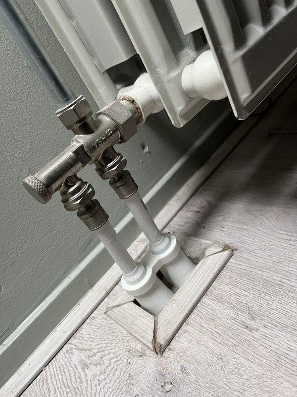

Ik wil aanpassingen maken in mijn leidingwerk tussen warmtepomp, buffervat en CV-leidingen systeem. Mijn installateur heeft VSH Multipress knelfittingen gebruikt. De leidingen naar mijn warmtepomp is 32mm meerlagen buis en mijn CV-systeem is 25mm meerlagenbuis.
Dus ik wil 25mm en 32mm knelfittingen leggen. Ik heb tot op heden alleen ervaring met radiatoren leidingwerk en daarvoor gebruikte ik Uponor 16mm meerlagenbuis en sluit dat aan met Uponor RTM koppelingen.
Ik heb 2 dingen waar ik mee zit. Ten eerste wat de beste plek is om 32mm knelfittingen en leidingen te vinden? Ik vind wel 1 en ander op internetshops, maar vaak is dit alleen in bulk te verkrijgen en ik heb maar 1 of 2 van de verschillende koppelingen nodig. Daarnaast vraag ik me af waar ik het gereedschap kan huren om de leidingen te ontbramen, buigen en knellen. Ik zat bij Boels te kijken, maar daar kon ik dit soort dingen niet vinden.
Iemand met tips over hoe ik dat het beste kan aanpakken?

[b]MrScratch in "[DIY] Het klussende Tweaker Q, A & showcase topic - Deel 6".
Simpelste optie, veel foto’s maken. Even een warmteservice in de buurt bellen. Erlangs gaan, alles daar kopen, tang erbij huren met de goede bekken. Installeren, tang dezelfde dag of de volgende ochtend gelijk als ze open gaan weer retour. Was qua huurprijs best te doen, en ze hebben elke koppeling of wat je ook nodig hebt per stuk te koop. Heb er zelf extra meegenomen en die later weer ongebruikt keurig retour kunnen geven.

Weinig gegeten hebbende van CV installaties, wil ik het volgende voorleggen over het verwijderen van onderstaande radiator.
Afbeeldingslocatie: https://tweakers.net/i/K_ycgvb0CF2IAgzyqsdjpgrLxcs=/x800/filters:strip_icc():strip_exif()/f/image/Ikxx7tbHAtxguk5NWcSA0go3.jpg?f=fotoalbum_large
Deze radiator mag permanent verwijderd worden. Nu vraag ik mij af hoe ik dat doe, zonder dat ik de boel laat onderlopen of het systeem stuk maak.
Ik wil de buizen vlak onder de vloer afzagen, zodat de nieuwe vloer erover heen kan. Hoe doe ik dat?
Voor het verwijderen van de radiator zelf kan ik dat H blok gewoon dichtzetten, maar hoe haal ik ook het H blok weg? Waar moet ik iets dichtzetten/verleggen,omleiden etc?

Volg de leiding en kijk hoe het aan de andere kant aangesloten is :)

  • Laatst online: 18-10 09:33
Rukapul schreef op donderdag 16 februari 2023 @ 13:03:
Leidingen in de een kanaalplaat volgen is een uitdaging denk ik. Op de begane grond hebben we ook alle radiatoren verwijderd en onder de vloer afgezaagd. Daar is niets verlegd of verbonden. Nu kan ik me voorstellen dat omdat we alle radiatoren op die verdieping verwijderd hebben, het wel kan en dit nu bij verwijderen van 1 radiator anders werkt. Maar zoals ik zei, mijn kennis hiervan is beperkt tot GBV.
Is het bijvoorbeeld zo dat radiatoren een eigen verbinding naar de hoofdleiding hebben of zitten ze parallel aangesloten? Woning is uit 2005 en voorzien van stadsverwarming.

  • ID-College
  • Laatst online: 16-10 12:55
t14wo schreef op donderdag 16 februari 2023 @ 13:10:
Beste is natuurlijk zo vroeg mogelijk afdoppen.. Als dat niet kan, dan stuk uit de grond bikken en dichtsolderen (of persen) en dan weer vlak maken. Klemkoppelingen niet in de vloer leggen.
