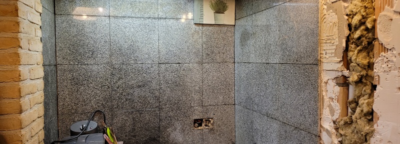

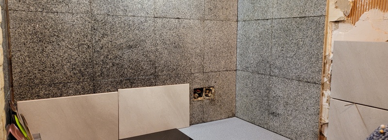

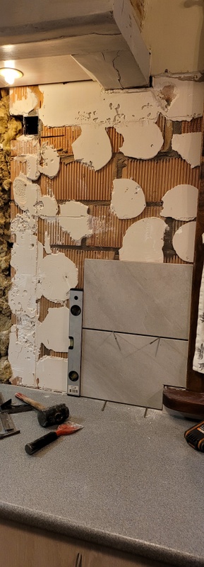

Na wat tegels op de kop te tikken begon de renovatie van mijn ouders hun keukenwand. Het leuke was dat ze van niets wisten tot we de wand begonnen te slopen
Afbeeldingslocatie: https://tweakers.net/i/uwmscdCnxnE42FwLmfSlsZHTy4M=/800x/filters:strip_icc():strip_exif()/f/image/Y7BRWBSrtm5hhfPiHkpvMgiw.jpg?f=fotoalbum_large
Afbeeldingslocatie: https://tweakers.net/i/x389q_WNq3XH1dSGOFIqxLh3jck=/x800/filters:strip_icc():strip_exif()/f/image/8MgFcelhJRuIVKvng0bBTR0I.jpg?f=fotoalbum_large
Afbeeldingslocatie: https://tweakers.net/i/13gZso9UnsMt-oGxyXd_XwUJ7i0=/800x/filters:strip_icc():strip_exif()/f/image/z6LPWv3D0Btn94gxndobOCyV.jpg?f=fotoalbum_large
Het verschil aan de plaat van oud vs nieuw.
Afbeeldingslocatie: https://tweakers.net/i/SydPnaa6zMGdl7zO0tR2TK4go2Q=/800x/filters:strip_icc():strip_exif()/f/image/pfZzYHqjWun97RyLoAdUZTwO.jpg?f=fotoalbum_large
Nog niet klaar en moet uiteraard ook nog gevoegd worden. Maar we zijn zelf ook een huis aan het bouwen dus is het tijd verdelen.
