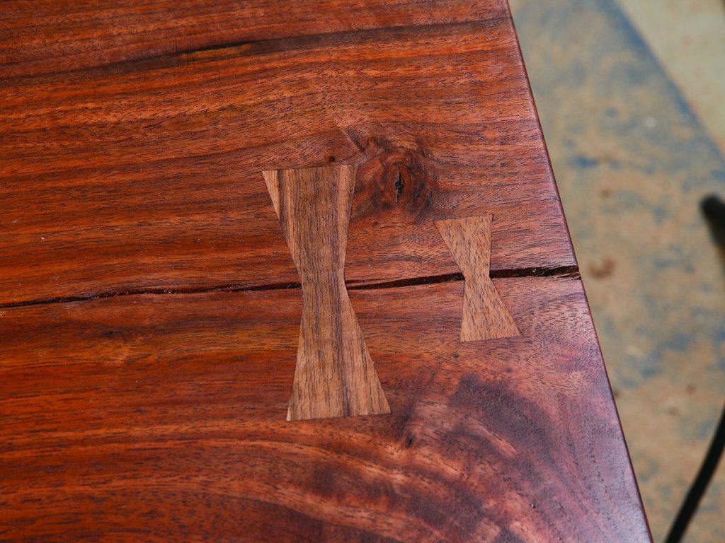

Genoeg ervaring, als hout (en zeker) eiken wil scheuren zal het scheuren. de scheur als het ware uit het blad zagen en de 2 helften weer aan elkaar lijmen zou ik denk ik het meeste vertrouwen in hebben, dan ga ik er wel vanuit dat de planken in iedergeval goed georienteerd zijn. Vullen met een vloeibaarhout achtig of epoxy iets en een (staal) plaatje eronder kan goed gaan en ook heel erg fout (schroeven uitscheuren).
Alleen het einde van de scheur uitboren , de boel vullen en een schietgebedje doen kan natuurlijk ook.
In het engels heet een vlinder verbinding trouwens een bowtie (dan is het hoe en wat iets makkelijker op youtube te vinden) YouTube: How To Create A Woodworking Bowtie With A Router | Video Tutorial

Als je het aandurft, zou ik er een butterfly joint in zetten, zou ik wel stoer vinden eigenlijk. Tis en blijft een natuurproduct.
Afbeeldingslocatie: https://www.popularwoodworking.com/wp-content/uploads/2020/04/butterfly_keys-23-1024x768.jpg
Verschil is dat bij jou voorbeeld het hout echt is gescheurd oid. Maar bij het showroom model is het gewoon de lijm die los is, dus een vlinder zal misschien niet de volledige lengte verhelpen.
Je kan ook aan de onderkant de boel bij elkaar houden, en de bovenkant vullen.

Bernardsimon schreef op woensdag 11 januari 2023 @ 17:50:
Heb een showroom model tafel gekocht. Met een droogte scheur in het blad. We konden de tafel voor een heel gunstig bedrag vandaag gelijk mee nemen.
Alleen.. onze woning wordt pas eind van het jaar opgeleverd.
Nu wil ik een juiste manier vinden om die scheur te herstellen, zodat het niet verder door scheurt.
Iemand ervaring, eik hout.
2 componenten? Spannen? Onder het blad een plaatje schroeven?
Dank!
Voor de eiken treden van mijn trap heb ik vuller voor in een lijmpistool (hot glue) in houtkleur gekocht, bij dikke planken ontkom je niet aan dat soort scheurtjes en noesten, maar er met je sok achter blijven haken is natuurlijk ongewenst en gevaarlijk. Met die lijmstaven perfect opgelost. Bij noesten heb ik ze juist met zwart/bruine tint gevuld, omdat dat er lekker rustiek uit ziet :)
Naad vullen wanneer de lijm goed heet is. Aandrukken en koelen kan met bijvoorbeeld een alu blok of pan. Laten koelen, en dan glad schrapen met een stanleymesje er haaks op. Alleen oppassen als er al een (olie)behandeling op het eiken zit, want die kun je er dan wel af schrapen. Want normaal doe je pas na het herstellen de afwerking.
edit: dit zeg maar, maar vast ergens in kleinere/goedkopere uitvoering te krijgen:
https://www.bol.com/nl/nl...dATw.2_21.23.ProductImage
