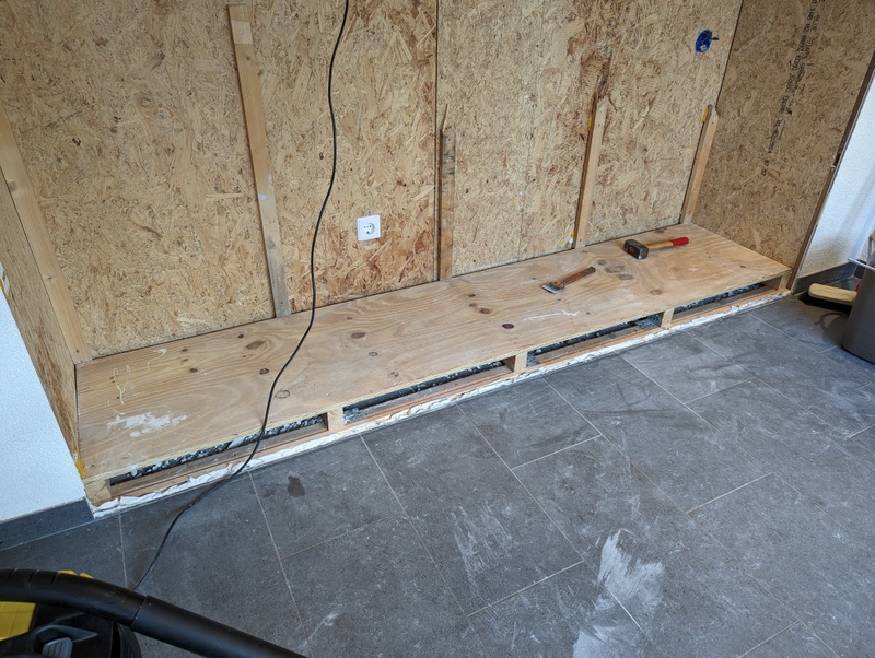

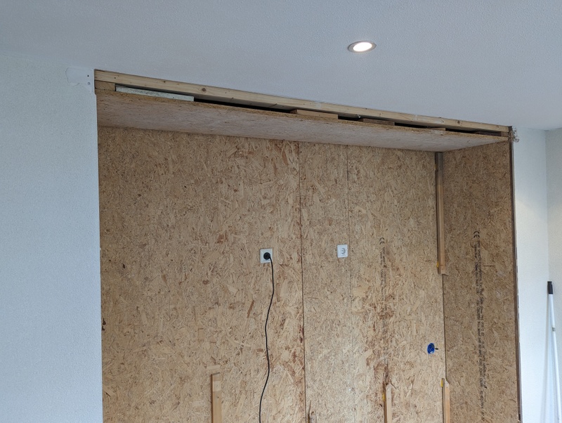

Vandaag hebben we de keuken gedemonteerd. De kastenwand zat echter wel op een bijzondere manier gemonteerd.
Wat is nu het beste om te doen voor de nieuw te plaatsen kastenwand? Het houtwerk tegen het plafond en boven de vloer weghalen? Of kan de nieuwe keuken hier gewoon weer ingezet worden?
En boven de kastenwand moet een nieuwe stucplaat komen, kan ik deze het beste nu al plaatsen (en zo goed als mogelijk op maat maken) zodat de stucadoor dit meteen mee kan pakken of pas maken als de keuken geplaatst is?

Aomi schreef op dinsdag 3 januari 2023 @ 14:41:
Dit hangt ervan af hoe de nieuwe wand eruit zit. Bij ons staan de kasten op pootjes met een plint. Dus dan moet in jouw geval de bodemplaat eruit.
Aan de bovenzijde zou ik alles nu afwerken, inclusief stucwerk. Je moet goed rekening houden met de benodigde binnenmaat voor het stucwerk, alhoewel met stelpoten je best wat flexibiliteit hebt in de hoogte.

loeberce schreef op dinsdag 3 januari 2023 @ 14:48:
Ja vziw staan keukens/kastenwanden altijd op pootjes dus het lijkt mij dat ik het beste die onderplaat weghaal?
De nieuwe wand wordt (ongeveer) qua indeling hetzelfde als de oude.

Aomi schreef op dinsdag 3 januari 2023 @ 14:50:
Ja, want anders begint je kastenwand 9-10 cm boven die onderplaat en heb je dus een hogere plint nodig. Lijkt mij geen gezicht.
Zo zag onze wand er tijdelijk uit toen de kast net geplaatst was. Op pootjes dus.

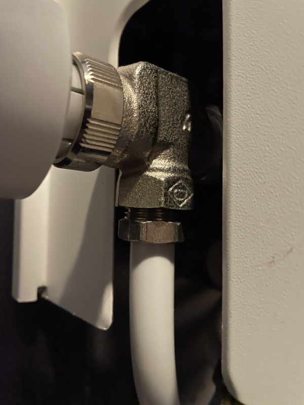

Ik wil een radiatorkraan vervangen door een precies dezelfde qua maatvoering, maar een ander binnenwerk. Nu vraag ik me af of ik de verbinding op de uponor 16mm buis kan hergebruiken zonder dat er risico optreed op lekkage. Weet iemand dat?
Plan is dus om knelkoppeling los te draaien, verbinding naar Jaga Tempo ook en nieuwe radiatorkraan erin te zetten en de boel weer vast te draaien.

MrScratch schreef op dinsdag 3 januari 2023 @ 17:00:
Het risico is minimaal. Mocht er toch lekkage optreden dan 1) zie je dat snel genoeg door een druppel en 2) is er geen sprake van echt waterschade of overlast whatever.
Gewoon proberen en als het toch niet 100% dicht is dan de Uponor buis lager afsnijden en een sok (rechte knelkoppeling) er tussen plaatsen.
Edit: Als je de koppeling aan de uponor gewoon laat zitten, is er natuurlijk nul risico.
Tja ik zou wel de moeite nemen om het netjes weg te halen, ook al schroef je het terug. je kan kijken of je bv wat isolatie erachter wilt stoppen
Wat rubber onder het hout al dan niet strategisch geplaatst kan nare contact geluiden verminderen ..
De boel verven (goedkope primer & verf scoren) en naden tussen het hout voorkomen, stopcontacten traceren naar de meterkast of extra aanleggen kan je later veel hoofdpijn schelen, immers OSB zuigt water op als een spons en zet uit.
Waar de vloer in de buurt van het hout komt zou ik zeker verf/kit toepassen zodat spatwater van het dweilen niet voor ellende zorgt.
Zelf denk ik nog na of ik opties zie voor domotica/netwerk/extra stopcontact achtige oplossingen (loos pijpje met trekdraad draad zijn de kosten ook niet
** wellicht wil je kerstverlichting ofzo in de keuken ophangen of ledstrips tegen het plafond

vso schreef op dinsdag 3 januari 2023 @ 19:55:
In elk geval is voorbereiding of opties hebben erg prettig.. maar niks moet.
Aan de andere kant van de OSB wand zit een kantoorruimte met meer dan genoeg stopcontacten en loze dozen/leidingen. Verder heb ik geen plannen op domoticagebied voor dit deel.
Wat bedoel je met spatwater van het dweilen? Er komt gewoon een keukenplint voor.

Aomi schreef op dinsdag 3 januari 2023 @ 21:25:
Het is en blijft gefineerd hout die laag kan los gaan zitten of er zit een beschadiging die je net niet ziet maar een plas water er tegen kan lelijke plekken veroorzaken dunne streep doorzichtige kit ga je 99% kans niet zien maar je keuken blijft wel mooi. (en ipv water kan het ook wijn zijn ofzo)
Als ik je foto's bekijk denk ik "wauw" mooie keuken totdat ik de 2de en 3de zie denk ik wat een <censuur> job, erg tegenstrijdig gevoel ..
Daarnaast twijfel ik of je OSB nu vochtplekken of schroeiplekken heeft is er lekkage geweest / in de muur ? etc etc ..
Wellicht erg negatief (not intended) hoop dat je snapt waar ik vandaan kom.

vso schreef op dinsdag 3 januari 2023 @ 22:25:
Ik heb moeite met je spelling/zinsopbouw dus ik snap niet goed 'waar je vandaan komt'.
Je snapt hopelijk wel dat die OSB niet mijn keuze is geweest, ik heb de sleutel van de woning nog geen week in bezit en de oude keuken is eruit gehaald vandaag, toen troffen we dit aan.
Er komt een zelfde kastenwand voor terug. Het hele OSB deel verdwijnt daarmee weer uit het zicht.
Het onderste houten 'plateau' is inmiddels verwijderd (op advies van @loeberce waarvoor dank). De nieuwe keukenwand staat dus op pootjes en er komt een plint voor (afgekit?) Waardoor er van water/wijn geen sprake kan zijn bij het OSB deel.
Het enige vocht dat er kan komen is condens van de koelkast.
De zooi verven is wellicht niet verkeerd maar ik zie geen noodzaak (maar ik ga het toch doen denk ik)
