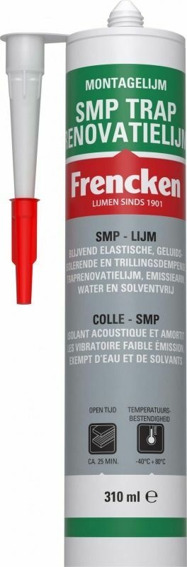

t14wo schreef op donderdag 1 december 2022 @ 22:26:
Wat grappig dat zoveel mensen nu hun trap een opknapbeurt geven. Zal de tijd van het jaar zijn. Ik heb na het ontvangen van een proefstukje een ‘panther oak’ bij Stairs Company een set besteld. Voor 16 treden incl. stootborden €865. Ik vond het een koopje.
Het materiaal zag er in ieder geval goed uit. Zodra ik het binnen heb en heb verwerkt zal ik foto’s plaatsen en ervaringen delen.
Iemand een goede tip voor kit voor de overzettreden? Ik denk aan gewoon pattex montagekit. Of kan ik beter naar high tack kit kijken?
Idee:
Ik heb deze gebruikt. Is er speciaal voor.
