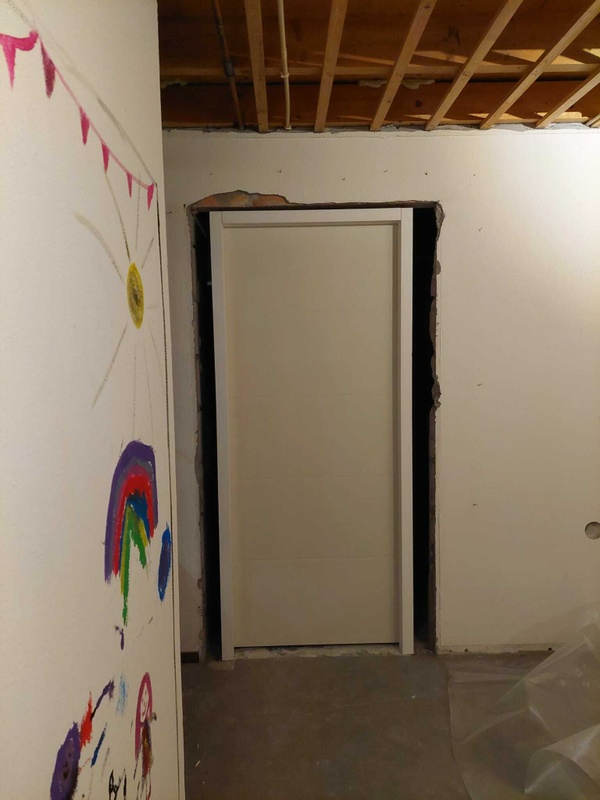

Ik heb laatst een klapdeur + kozijn van meer dan 1 meter breed verwijderd. De nieuwe deur + kozijn is circa 18 cm smaller. Aan beide zijden moet ik dus een stukje muur herstellen. De bestaande muur bestaat uit kalkzandstenen metselblokken van circa 80x400x300 waar we circa 1cm cement tegenaan zit aan beide zijden.
Ik zat te denken om de ruimte op te vullen met blokken van circa waalformaat, misschien zelfs wel gewoon oude bakstenen hergebruiken (lekker duurzaam) i.c.m. wat ankers voor de stevigheid. Qua verwerking zou 60mm Ytong en dat opdikken met cement nog makkelijker zijn. De muur heeft geen dragende functie (dit stukje niet althans, de oude latei zit er nog boven). Dus, waalformaat en dan metselen of gewoon Ytong blokken pakken? Uiteindelijk wordt de muur nog gestuct aan beide zijden.

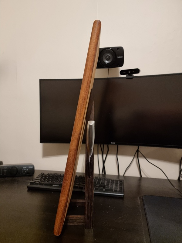

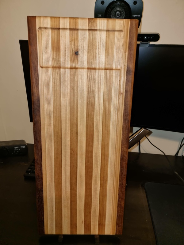

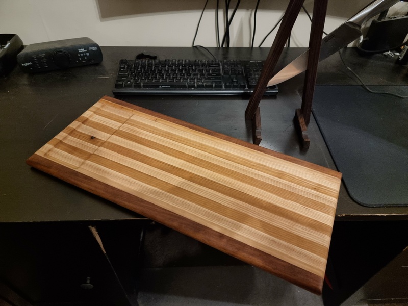

Douweegbertje schreef op dinsdag 20 december 2022 @ 13:03:
Ik maak af en toe wat snijplanken maar recent een wat groter project gedaan. Een eettafel voor ons zelf. Het begon eigenlijk dat ik een partij resthout tegen kwam. Dus, dat gekocht. Het is Oregon Pine. Een pallet voor 295 euro. Zodoende begon het eigenlijk.
Alles vlak en recht gemaakt en vervolgens in meerdere stukken verlijmd zodat ik het daarna nog door de vandiktebank kon halen. Die stukken weer aan elkaar verlijmd. Vervolgens een groot deel schuren en afwerken.
Uiteindelijk kwam ik tot de conclusie dat ik iets meer stabiliteit wilde, dus toen nog een frame gemaakt en aan de onderkant vast gemaakt.
Voor de poten, die had ik besteld. Hier zo'n 3mm uit het blad gefreest zodat het vlak in de tafel zat.
Uiteindelijk afgewerkt met 1 laag Osmo Hardwax-Olie Farbig Kleur:3073, Terra en 2 lagen Osmo Hardwaxolie Original Glansgraad:3062, Kleurloos mat.
Afmetingen: 260 lang, 95cm breed, 35mm dikte.
Waarschijnlijk ook de laatste keer dat ik toch wel zo'n groot ding in mijn "schuurtje" maak. Het was tamelijk vervelend en behoorlijk behelpen om dit te doen :+
Zo voor mijn eerste tafel dik tevreden. Paar dingetjes wat beter had gekund maar tenzij je echt gaat mierenneuken, dan valt je dat niet op. Ik moet ook zeggen dat mijn foto maak skills de tafel niet tot zijn recht komt, maar hopelijk geeft het wel een idee :)
edit: en ja we moeten nog 2 stoelen halen, want hiervoor hadden we gewoon een veel kleinere tafel :+
Mooi gedaan (y)

Tehh schreef op dinsdag 20 december 2022 @ 21:23:
Zie bovenstaande, i.v.m. de kleine ruimte lijkt mij Ytong de makkelijkste optie die prima volstaat als deze opgedikt is met cement. Nog betere ideeën?

Tehh schreef op woensdag 21 december 2022 @ 20:34:
Ytong is prima, als je het maar lijmt met juiste materiaal. Kozijn goed verankeren in bestaande muur.
Opdikken met cement, je bedoelt bezetten/stucen?
Kan als je ondergrond goed behandeld met een fixeer ivm zuigen vd ytong.
  • Tehh
Jeweetje schreef op woensdag 21 december 2022 @ 22:22:
Een muur bezetten, die term kende ik nog niet. Maar daar lijkt het wel op ja. De huidige muur bestaat uit blokken van 8 à 9 cm die aan beide kanten met een dikke laag cement zijn besmeerd. De ene kant was vervolgens betegeld en de andere gespact.

Vakantie *O*. Even gefröbeld in de werkplaats. Stuk hout van een plataanstam die ik zelf heb verzaagd deze zomer (yay voor mijn mega-lintzaag) en stukken gesnoeide tak van een Amerikaanse Vogelkers die ik even bewerkt heb op de draaibank.
Afbeeldingslocatie: https://tweakers.net/i/PlTon4CrqgBWJTvlO1sHhzAwY64=/800x/filters:strip_icc():strip_exif()/f/image/7TWYNeVP7snANsnUXZG3nFsG.jpg?f=fotoalbum_large
Afbeeldingslocatie: https://tweakers.net/i/R-A3dQT43gFguvvY7_w8ZYlFRx4=/800x/filters:strip_icc():strip_exif()/f/image/QVImpV3L7wzD98XoHjpG9uU4.jpg?f=fotoalbum_large
Afbeeldingslocatie: https://tweakers.net/i/aCi0DpWz_A9RbPfAGoGrOJVMtf8=/800x/filters:strip_icc():strip_exif()/f/image/bzpzwxrwWOd5KpDbALsuXteg.jpg?f=fotoalbum_large

Daarna de deuren gemaakt ala paneeldeuren met een extra touch :). Hiervoor 38mm MDF gebruikt en daar een groef in gefreesd voor 12mm binnenplaat (vergelijkbaar aan de cando deuren die we tegen zijn gekomen, gevoeld of het wel solide genoeg was met een 12mm plaat). van dezelfde 12mm plaat nog latten gezaagd en de kopse kanten geprimed voor het lijmen.
We hebben een loods tot onze beschikking waar o.a. de zaagtafel/frees etc staat alleen werd het met de temperaturen van vorige weken daar onder de 5 graden... dus helaas niet aangedurft om het daar in elkaar te lijmen voor het geval dat niet goed zou gaan. Dan maar de eettafel ingepakt om het in elkaar te lijmen. Wel in delen gedaan omdat 10 min om alles in de lijm te zetten en te klemmen iets te optimischtisch was.
Ik ben erg trots op het resultaat! :D
De meterkast deur als eerst afgewerkt als test en daarna eindelijk een toiletdeur :+
Afbeeldingslocatie: https://tweakers.net/i/zpy0eSYf4WqSapE26Tmg-MS6BjQ=/x800/filters:strip_icc():strip_exif()/f/image/jSn5rEn6jwredLKlBDuKAwcd.jpg?f=fotoalbum_large
w.i.p.
Afbeeldingslocatie: https://tweakers.net/i/dpnodu-djleSWxjU-d6qemVzoh4=/232x232/filters:strip_icc():strip_exif()/f/image/bdkfh8uFmpnBm3IluDb9fuSr.jpg?f=fotoalbum_tileAfbeeldingslocatie: https://tweakers.net/i/18gaZ47tHUGAQkSGmUshDF1lLF8=/232x232/filters:strip_icc():strip_exif()/f/image/IUryKleTEGMEvaifArOWCmiz.jpg?f=fotoalbum_tile
  • nokiaan958GB
Aurum schreef op vrijdag 23 december 2022 @ 20:11:
Nou nadat we vorig jaar begonnen zijn aan het afbouwen van onze Casco nieuwbouw leven we straks eindelijk in een huis met deuren! Vanwege het feit dat ik kamerhoge deuren wou en ook nog eens custom kozijnen hebben we zelf de kozijnen en de deuren gemaakt. Dat scheelt ook nog eens in de portomonee ;)
De kozijnen zijn gemaakt van gevingerlast meranti, die over de freestafel is gehaald om hier 45 graden hoeken en het profiel ervan af te frezen. Ik wou optisch een smaller ogend kozijn dus vandaar de 45 graden.
w.i.p.
[Afbeelding][Afbeelding]
Je deurkruk zit niet in de midden :+
  • Aurum
  • Laatst online: 16-08 14:31
nokiaan958GB schreef op vrijdag 23 december 2022 @ 20:49:
haha klopt, stijl is 12cm slotkast 5cm :+

  • HTT-Thalan
  • Laatst online: 19:03
HTT-Thalan
Afbeeldingslocatie: https://tweakers.net/i/KzgfVbAUv8YgMT9bHcFxFU6Q-xA=/800x/filters:strip_icc():strip_exif()/f/image/dWW5I7xpxM1NMDTK1xL5of34.jpg?f=fotoalbum_large
Afbeeldingslocatie: https://tweakers.net/i/6p9Ug9HaQswQEjktwGh84cGMvbQ=/x800/filters:strip_icc():strip_exif()/f/image/nI8A6yZLvRIGrRFJaWerYGd0.jpg?f=fotoalbum_large
Afbeeldingslocatie: https://tweakers.net/i/drjP1B8Av7O04uO0rc_JEG3tSDI=/800x/filters:strip_icc():strip_exif()/f/image/I4Vd0l7O0q82dOzjjeCMSHyr.jpg?f=fotoalbum_large
Afbeeldingslocatie: https://tweakers.net/i/nwwjb1fYt4ANsTF3HOnAJAhjcsg=/x800/filters:strip_icc():strip_exif()/f/image/NS96ci8B7vb1hheZwYlYLflL.jpg?f=fotoalbum_large
Afbeeldingslocatie: https://tweakers.net/i/11e_EQCbV7X2map75jgJSE4Q3Jo=/x800/filters:strip_icc():strip_exif()/f/image/UFL7YplLdeWEHYDme16D5KsW.jpg?f=fotoalbum_large
Snij/serveerplank met verdieping en sapgoot uit Essen, Kersen en Iroko hout, afgewerkt met paraffine-olie.
De standaard is uit Wengé en heeft, zoals je ziet, een messenhouder. Ook zonder snijplank is de houder in balans met of zonder mes erin, en als de plank erin staat ligt het zwaartepunt in het midden, het blijft dus stevig staan. Minimalistisch, want ik had maar kleine stukken om mee te werken.
  • perspectivebass
  • Laatst online: 20:09
HTT-Thalan schreef op zaterdag 24 december 2022 @ 08:11:
Ik kook ook altijd achter de computer :+
Ziet er mooi uit! Knap gedaan!

Vandaag weer een stapje verder met een van de schuurtjes (toekomstig kantoor).
Oude kozijn en enkelglas eruit, nieuw kozijn (zelf gemaakt) er terug in met dubbelglas wat ik nog had liggen.
Afbeeldingslocatie: https://tweakers.net/i/QjJl_AYX6vx7XkzTCtSXD2xz2KU=/x800/filters:strip_icc():strip_exif()/f/image/wCNPk78oCaCxoOonGyb1oNMK.jpg?f=fotoalbum_large
Afbeeldingslocatie: https://tweakers.net/i/Cj9oaOqVfDkKnn68gPlD29oJdaU=/x800/filters:strip_icc():strip_exif()/f/image/8lvGDabaq746B1IH8tJqi287.jpg?f=fotoalbum_large
Afbeeldingslocatie: https://tweakers.net/i/yr2UTuXLhZOmdXuA3W9FOderbHo=/x800/filters:strip_icc():strip_exif()/f/image/wDMkqSLSFOR5IhGdmQiS2ZKc.jpg?f=fotoalbum_large
Nu de rest van de week verder met het isoleren van de schuur, toch fijn een paar van die vrije dagen :)
