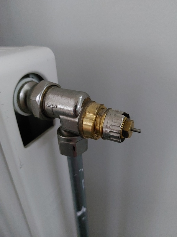

Herkent iemand deze radiatorkraan? Het is een Danfoss, maar is het een thermostatische?
Er zit een gewone knop op, maar hij ziet er exact hetzelfde uit als in de badkamer en daar zit een thermostaat knop op... (staat niet op foto).
Is het mogelijk een gewone knop op een thermostatische kraan te plaatsen?

Mythio schreef op zaterdag 17 december 2022 @ 15:19:
het thermostatische gedeelte zit toch juist in de knop zelf?
Dus, voor zover ik weet kun je gewoon kiezen of je een thermostaat knop of een gewone knop op deze kraan zet.
Het pinnetje dat uitsteekt rechts op de foto wordt bediend door het bimetaal in de thermostaatknop.
Dus je kunt idd hierop een thermostaat knop zetten zonder verdere aanpassingen.

  • Mythio
  • Laatst online: 21-10 19:55
Jeweetje schreef op zaterdag 17 december 2022 @ 16:24:
Ik zal er wel niets van snappen maar er zijn toch twee dingen:
De radiatorkraan (of afsluiter op sommige sites) en de radiatorknop.
Ik dacht dat er van beide zowel normale als thermostatische varianten zijn. Misschien heb ik dat niet begrepen. Ik was bij warmteservice geweest en die gaven aan dat ik de radiatorkraan ook moest vervangen. Maar kijkend naar hoe het er uit ziet hoeft dat helemaal niet.

  • Jeweetje
  • Laatst online: 23:22
@Mythio
Klopt, bestaan idd uit 2 delen, de thermostaatknop en de kraan.
de thermostaatknop kun je los krijgen en zonder probleem losmaken.
De kraan daarentegen is onderdeel van je syteem.
Worden ook gewone radiator kranen gebruikt (goedkoper) met een vaste draaiknop, hierop past geen thermostaatknop.
Mocht je nog twijfelen, probeer dan je thermostaatknop uit de badkamer er op.
Een ra 5002 van danfoss is met click verbinding.
https://www.cvtopper.nl/danfoss-ra-5002-handwiel.html

Recent hebben we de sleutels van ons nieuwe huis gekregen. Uiteraard gaat loop je altijd tegen problemen aan, zo ook met dit huis; een aantal radiatoren op de begane grond lekte. Het probleem was echter dat er beneden geen aftap punt was om het radiator water af te tappen.
In de garage zit ook een radiator (weird maar ok) en daar wil ik nu een aftap punt maken om bovenstaand probleem te voorkomen (we hebben het nu voor elkaar gekregen door heel de garage blank te zetten en flink te dweilen). Echter weet ik niet zo goed wat verstandig is.
Afbeeldingslocatie: https://tweakers.net/i/AJ1kp_D0TRcV3jDFIfcoCO6rR3Y=/800x/filters:strip_icc():strip_exif()/f/image/TqlM2aWAvZKDu2gyAFp9OBG8.jpg?f=fotoalbum_large
Optie A: een prik kraan onder de rechter leiding plaatsen. Ik weet echter niet of dit mogelijk is want het is een kunstof leiding, en de prik kranen die ik kan vinden zijn voornamelijk voor koperen leidingen. Kan ik hier een prik kraan gebruiken?
Optie B: de rechter leiding iets inkorten en onder de bovenste aansluiting een aftap kraan plaatsen.
Optie C: de hele radiator verwijderen en enkel een aftap kraan plaatsen in de garage. In de komende jaren zijn we toch van plan om de CV ketel de deur uit te werken door overal een lucht/lucht warmtepomp te gebruiken. Moet ik dan de twee leidingen verbinden?
Of hebben jullie misschien een beter idee?

Terugkomend op onderstaande aansluiting......
We hebben besloten om de convector uit de keuken te verwijderen, te meer ook omdat een aantal van onze buren (met hetzelfde huis en indeling) deze niet eens in de keuken hebben zitten 8)7 .
Nou is slopen iets waar ik mijn hand niet voor omdraai, maar in dit geval wil ik het wel omkeerbaar maken, dus de aanvoer- en retourleiding mogen/moeten blijven zitten, maar dan in afgedopte vorm.
Wat zijn de beste stappen om dit te doen en hoe groot is het risico dat het complete systeem leegloopt als ik de convector van de leiding afhaal?
Niet dat het iets uitmaakt, maar dan weet ik dat ik wat langer bezig ben met hervullen én dat ik een wat grotere bak (en eventueel dweilen) bij de hand moet houden :9

een convector zit toch meestal op het laagste punt van het cv systeem?
je kan de knop wel dicht draaien, maar je ontkomt er niet aan dat er water wegloopt.
je zal dus altijd moeten bijvullen na deze klus.
ik zou op alle kamers de knoppen dicht draaien en dan de leidingen leeg laten lopen bij het aftappunt.
daarna de convector verwijderen en afdoppen, ook de kraan. daarna kan de druk er weer op.

Dit is 1 van meerdere convectors in het huis. Weet dus niet of je dan kunt spreken van "laagste punt van het cv systeem" voor deze ene convector.
Daarbij komen de aanvoer en retourleiding uit de grond en niet vanaf boven.
Sterker, in de trapkast (op nog geen twee meter van deze convector) zit een verdeelblok, dus heb sterk het vermoeden dat de aanvoer en retour naar deze ene convector ook via dit blok loopt.
Mijn voorgestelde "modus operandi" zou zijn:
0: Stekker uit de CV installatie halen om te voorkomen dat er water wordt rondgepompt.
1: Kraan naar deze convector geheel dichtdraaien.
2: Convector losdraaien van de kraan, eventueel water uit de convector opvangen.
3: Blok met kraan loshalen van aan- en afvoerleiding en deze gelijk afdoppen (daarbij hopend dat er niet al te veel water naar buiten komt.)
Gaat dit werken ?

Vergeet niet om je CV ruim van te voren uit te schakelen. 50C CV water over je handen is nog best wel erg heet. Pak dit bij voorkeur aan op een dag en tijdstip dat je lokale 'warmteservice' of vergelijkbare geopend is mocht je toch nog wat nodig hebben wat je niet voor handen hebt.
