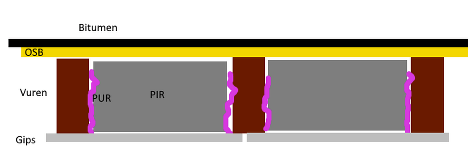

  • technopeuter
  • Laatst online: 23:36
Amplified schreef op zondag 11 december 2022 @ 14:21:
Wij hebben juist wel alles met pur gedaan. Gewoon standaard pur werkte prima (nu voor zolderisolatie) zie o.a. ook:
YouTube: Zolder isoleren met PIR | Stap voor stap uitleg en informatie | www....
Ik zie 2 problemen met deze isolatiemethode.
1: spouw aan de koude kant, dus vochttransport in je constructie ( bedenk dat alles achter de isolatieplaat koud word. Als de platen op het dakbeschot zaten verleg je dat punt naar buiten.
2: hoe ga je gegarandeerd dit dampdicht afgewerkt krijgen? Er is geen ruimte voor tape ed. Pur verouderd.

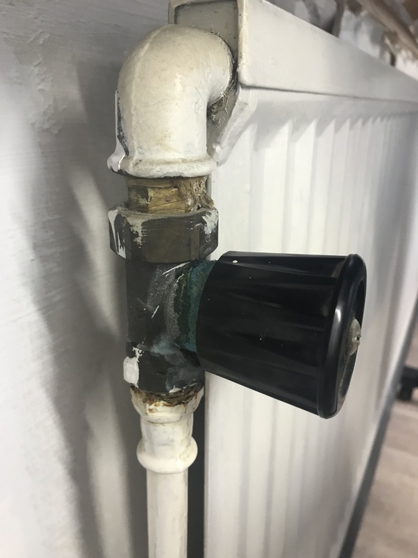

Onze cv-kraan op zolder lekt. Dus wil ik die vervangen. Nu is het een jaren70 ding waarbij ik niet helemaal zeker ben hoe dit opgebouwd is. Zie foto:
Afbeeldingslocatie: https://tweakers.net/i/WbM0Z11ONMvo155HVpaj8-nGYIU=/x800/filters:strip_icc():strip_exif()/f/image/HDGKCCVF1XVmx55rHzVsPlGQ.jpg?f=fotoalbum_largehttps://imgur.com/a/wRKjdvk
Dit lijkt mij aan de onderzijde een persfitting. Dus de buis doorzagen?
Aan de bovenzijde weet ik ook niet zo goed wat ik er mee moet.

stok schreef op maandag 12 december 2022 @ 10:26:
[Afbeelding]https://imgur.com/a/wRKjdvk
Nee, zijn geen persfittingen, maar zo te zien gesneden draad in dikwandig staal. Die zaag je niet zomaar door :)
Als het goed is, is die wartel boven je kraan een losse wartel die aan de radiatorkant vast zit. Van bovenaf gezien tegen de klok indraaien, dan komt hij los van je kraanhuis. Vervolgens kun je de kraan van de onderkant afdraaien.
Kost wel kracht.

Zwartoog schreef op maandag 12 december 2022 @ 15:57:
Kost wel kracht.
Je kunt ook proberen om alleen het binnenwerk van de kraan te vervangen.
Dankje.
Denk je dat deze Heimeier thermostatische radiatorkraan recht 1/2 daar ter vervanging zo ingedraaid kan worden?
Ik wil nl. meteen over op zichzelf regelend op temp.

stok schreef op maandag 12 december 2022 @ 17:36:
Dankje.
Ik kan de maten vanaf hier niet inschatten. Kan ook een 3/8" zijn.
Beste is om de kraan eraf te draaien, meenemen naar een vestiging, en je daar laten adviseren. Foto meenemen ook. Mijn ervaring met radiatorkranen is dat ze nog wel eens picky zijn met welke wartels passen. Ook moet de nieuwe kraan net zo lang zijn, anders moet je zelf draad gaan snijden, en dan wordt het een heel ander soort klus :)

Vandaag kwam ik erachter dat er tijdens het bouwen van mijn uitbouw een veelvoorkomende fout is gemaakt met de isolatie: het dakbeschot is opgesloten tussen twee dampdichte lagen, bitumen en PIR.
Afbeeldingslocatie: https://tweakers.net/i/BGuCCZGP5XL-_kX-XQxRnId8CA0=/full-fit-in/4000x4000/filters:no_upscale():fill(white):strip_exif()/f/image/HWqQgNdjdRQab8OxB3QZ73Mb.png?f=user_large
Is dit nou iets waar ik me acuut heel erg druk om moet gaan maken, of betekent dit dat ik over 15-20 jaar als de dakbedekking een keer aan de beurt is om vervangen te worden de OSB-platen wellicht deels moet vervangen? De kamers zijn inmiddels afgewerkt, geschilderd en ingericht, dus alles weer openbreken heeft uiteraard ruimschoots niet de voorkeur :)

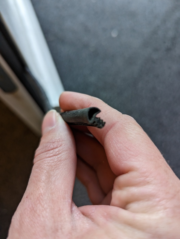

Afbeeldingslocatie: https://tweakers.net/i/ckj6hIRClpj-VJtvBIYUSHzDDE8=/800x/filters:strip_icc():strip_exif()/f/image/CRQEzTtkBNQOiGBmOEmaG4HT.jpg?f=fotoalbum_large

Wormaap schreef op dinsdag 13 december 2022 @ 11:19:
Stook je actief ? En zijn de wanden en vloeren ook geisoleerd en hoe ventileer je?
Vooral temp verschil tussen binnen en buiten en vocht wat dus nu opgesloten raakt zorgt ervoor dat het eerder gaat rotten of schimmelen.
Als je niet stookt en goed ventileert zal het denk ik wel meevallen maarja, het blijft gissen hoelang dit goed gaat
. Voor hetzelfde geldt heb je er jaren geen last van. Volgens mij merk je het gauw genoeg als het mis is.

Wormaap schreef op woensdag 14 december 2022 @ 09:18:
De uitbouw is in tweeën gedeeld, en dat zijn de nieuwe thuiskantoren van mijn vriendin en ik. Dus er wordt actief gestookt en geleefd. Ventilatie is niet geweldig, maar als we er niet de hele dag met de deur dicht zitten zegt de Netatmo dat CO2 en vocht prima in orde blijven (zelfs wat droog momenteel). Dus qua vocht in de ruimte zelf maak ik me geen enorme zorgen. Ik las alleen in een ander topic over een dakkapel dat het opsluiten van het dakbeschot tussen twee dampdichte lagen (bij ons dus de PIRplaten en het bitumen) problemen kan opleveren. Maar ik kan dan weer niet vinden wat voor problemen, ook niet als ik online zoek. Er wordt gesproken over dakbeschot dat nat wordt, maar als beide lagen dampdicht zijn komt er toch juist geen (of minimaal) vocht bij?
Je vocht op de netatmo is niet zo relevant, condens ontstaat doordat de lucht afkoelt tot een temperatuur waarbij de aanwezige hoeveelheid vocht er niet meer in kan blijven zitten. 20grC en 40% is droog, maar gaat condenseren als je het afkoelt naar 7 graden. Zelfs 20grC 20% condenseert al voor je bij het vriespunt komt.
Je hebt wat ze noemen een koud dak gemaakt, constructie zit aan de koude zijde van de installatie.
Ubakus.de geeft aan dat dit veel vocht problemen gaat opleveren als ik het even grofstoffelijk erin zet.
Afbeeldingslocatie: https://i.imgur.com/oJyGoKf.jpg
Hoe snel het je dak sloopt, geen idee. Vocht kan in korte tijd best veel schade veroorzaken.
kamer met kookvocht., geknepen ventilatie omdat stoken duur is.. tsja het is een beetje gokken. je berekend doorgaans niet dat er een probleem komt, maar dat er een probleem kan komen. het kan lang goed gaan en dan zie je na 30 jaar nagenoeg niets of helemaal niets aan schade, ook wel eens volledig rot hout weg gehaald incl balken en dat was na een paar jaar. daar komen ook al die tegenstrijdige adviezen vandaan, mensen zien het een keer goed gaan (of zien de aftermath niet) en denken dat het prima is zo
Mooie tool! Die kende ik nog niet. En sorry, ik geef geen antwoord op je vraag, maar zijn er nog meer van dit soort bouw calculatietools? Voor het efficiënt zagen van plaatmateriaal gebruik ik deze cutlistoptimizer wel eens.

Weet iemand de naam van dit rubber. Zit in zowel de voordeur als het raam. Het is in principe een D rubber zonder plakstrip. Deze moet in een groef in de deur.
Afbeeldingslocatie: https://tweakers.net/i/Y9G1l92sepbVPuAfWDHWSzbhGcA=/x800/filters:strip_icc():strip_exif()/f/image/dgXrgYH5evNR1zGHHcCMf9gD.jpg?f=fotoalbum_large
7360wp | 17*320 OZO | 6* 320 WNW | Loria 6008 | Fujitsu AGYG09LV | Gasloos sinds 10-07-2020 | Kia EV6 84kW
  • prakka
  • Laatst online: 14-08 18:52
Bo0bz schreef op vrijdag 16 december 2022 @ 08:59:
Volgens mij een insteek rubber
  • Jannibal23
  • Laatst online: 14-08 16:20
Van Durex zeker?

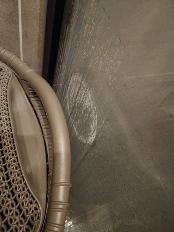

Hoi iedereen,
Laatst hebben wij een nieuwe badkamer geplaatst. All is well maar bij de glazen douche wand hebben wij een onzichtbare sticker.
Bij het leveren zat er een ronde waarschuwing sticker op het raam geplakt. Deze konden we makkelijk lostrekken en hebben het glaspaneel gereinigd. Alleen hebben we nu na elke douchebeurt de ghost van deze sticker (zie foto). We hoopte dat dit na 6 maanden wel zou verdwijnen, maar na al die tijd is het nog steeds aanwezig... -O-
Iemand een idee hoe je dit kan wegkrijgen? Je voelt niks van lijmresten als je eroverheen glijdt en je ziet het alleen als er condensvorming is.
Alle tips zijn welkom _/-\o_ Afbeeldingslocatie: https://tweakers.net/i/hmnk0RllqLxxyf4aL_7W3hJNR7c=/x800/filters:strip_icc():strip_exif()/f/image/WwoRf210d2kk2VmOPG8WhJ4U.jpg?f=fotoalbum_large

Hoi iedereen,
Alle tips zijn welkom _/-\o_ [Afbeelding]
Het eerste waar ik aan moet denken, is gewoon op de ouderwetse manier, een emmertje 1/1 water en natuurazijn, goed poetsen en met een NATUURzeem natrekken.
Adjust non olet, plerumque...
  • Tjark
  • Laatst online: 13-08 10:57
Tjark
DON'T PANIC
@CuBras Wat zegt de leverancier?
*insert signature here
  • twain4me
  • Laatst online: 02:38
twain4me
CuBras schreef op vrijdag 16 december 2022 @ 16:01:
Hoi iedereen,
ik zou een beetje stickerverwijderaar pakken.
  • Smithkj
Hoi iedereen,
Is het gematteerd glas? Ik heb eens schilderstape lang laten zitten op mat glas en deze strepen dat is nooit meer weggegaan nadat de tape is verwijderd. Je kan de schoonmaak tips proberen en zo niet terug naar de leverancier denk ik.

@CuBras : je zou aceton kunnen proberen.

  • 1nsane
  • Laatst online: 22:47
Nee, of althans, zeker niet in het zicht om te proberen, als er een coating op dat glas zit, is dit echt geen goed idee.

1nsane schreef op vrijdag 16 december 2022 @ 22:24:
Die heeft hij er nu wel afgeboend denk ik. Sowieso moet die (nano)coating af en toe even opnieuw gesprayed worden toch?
