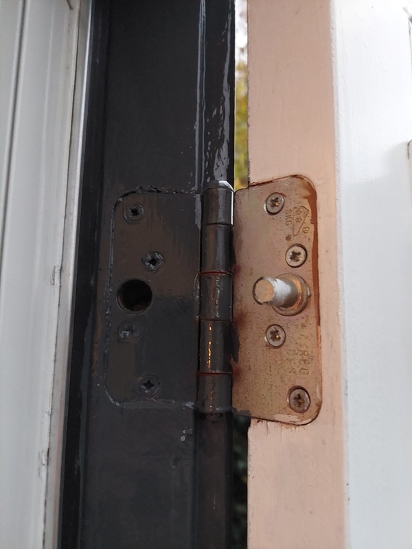

Afbeeldingslocatie: https://tweakers.net/i/6fb4MiLx2JJkF9FkkMAKFMTcFOI=/full-fit-in/4920x3264/filters:max_bytes(3145728):no_upscale():strip_icc():fill(white):strip_exif()/f/image/pE1LfXIAEh7eutAAdKMRNY9y.jpg?f=user_large
Hey, misschien is dit ook wat voor ons. :P
[ Voor 42% gewijzigd door Goudvis op 06-12-2022 11:29 ]

Mag ik jullie tussendoor een vraag stellen. Ik heb nieuwe aluminiumprofiel rubbers geplaatst in het kozijn voor de buitendeur. Aan de scharnierzijde is een gapende gleuf:
Afbeeldingslocatie: https://tweakers.net/i/wgOsxLVM2Pb464_4CNc_9LgNp2A=/x800/filters:strip_icc():strip_exif()/f/image/dX1KxPxBwTfFs89zusVCRvo1.jpg?f=fotoalbum_large
Sluitkant sluit prima:
Afbeeldingslocatie: https://tweakers.net/i/yTbs3hd-VEgdsoZLiWVt0H_uErc=/x800/filters:strip_icc():strip_exif()/f/image/zUVEVGKlX3LMlZI7heKSnMoC.jpg?f=fotoalbum_large
Type scharnieren a 3 stuks, wat kan ik en hoe verder nog stellen. Ik ben wel handig maar sluitwerk is niet mijn specialisatie.
Afbeeldingslocatie: https://tweakers.net/i/4vp-qLHXkK_CmT__hOwwNFHSI9Q=/x800/filters:strip_icc():strip_exif()/f/image/6EC9VLlI14y9OOiw4AatvS6Q.jpg?f=fotoalbum_large
  • FirePuma142
FirePuma142
Sergius Bauer
@THxZ0NE Aan de scharnieren valt niets te stellen. Het zal een dikker rubbertje in het profiel moeten worden of iets dergelijks.

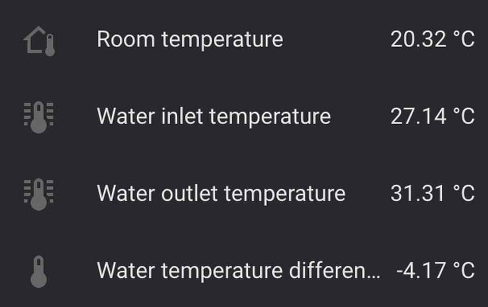

Ik ben bezig met het bouwen van een radiatorventilator. Daarvoor moet ik sensoren aan de aanvoer- en retourleidingen van de radiator vastmaken. Het is me echter totaal niet duidelijk wat nou de aanvoer en de retour is.
Het lijkt mij dat de aanvoer rechts zit; daar zit immers ook een moertje om het onderblokje af te sluiten. Echter, als ik kijk naar de data van de sensoren dan zie ik dat de retourtemperatuur hoger is dan de aanvoertemperatuur. Dat klopt toch niet?
Afbeeldingslocatie: https://tweakers.net/i/TmG-lwWmapJ6ilXcjlwpAesHDRg=/800x/filters:strip_icc():strip_exif()/f/image/UdPqJZc23NuvXJsj1mJ0OCRd.jpg?f=fotoalbum_large

sOid schreef op zaterdag 10 december 2022 @ 12:24:
Gebruikelijk zit de afsluiter op de retour, dus rechts bij jou.
  • sOid
tiesvts schreef op zaterdag 10 december 2022 @ 12:46:
Leuk project..ik kan je helaas niet verder helpen met welke aan/afvoer is..Maar zou wel graag willen welk systeem en sensoren je gebruikt om de temperatuur te meten.
Is een bordje ontwikkeld door een medetweaker, dat ik uitlees met HomeAssistant. Hier veel info :) LTV: Deel hier je Jaga DBE zelfbouw ervaringen
hpmkruit schreef op zaterdag 10 december 2022 @ 12:55:
Thanks! Dan heb de sensoren precies verkeerdom geplaatst. Ook even gevoeld bij andere radiatoren in huis, en daar is links overal substantieel warmer dus zal wel kloppen. Of álle radiatoren zijn omgekeerd aangesloten ;)
Even los van de pijltjes die wss op je koppeling staan en je het daaraan kan zien: over het algemeen komt er warmer water in dan dat eruit gaat ;) dus je sensor die de hoogste temp meet is je aanvoer, en de andere dus je retour.. nu zie je op je screen -4 staan, dat lijkt mij wat gek :P dat zou betekenen dat je warmte aan je kamer onttrekt ipv afgeeft :P
De afsluiter zit idd vaak op je retour, om te voorkomen dat je hele radiator leeg loopt als je ergens moet sleutelen.. je kan dus het water afsluiten in je radiator, waardoor je geen bakken water hoeft te verwerken als je aan je leidingwerk moet sleutelen..

ID-College schreef op zaterdag 10 december 2022 @ 15:07:
Naar gekeken, maar kon niets vinden. Ook niet op de koppelingen bij andere radiatoren, vandaar mijn vraag!
Ja precies! Maar ik lees ook wel eens verhalen over radiatoren waarbij aanvoer en retour verkeerdom zijn aangesloten. Wou even dubbelchecken dat dat niet het geval was ;)
Aah oke, dat is de gedachte erachter. Ik dacht juist: afsluiten op aanvoer zodat je radiator weg kan halen (eerst leeg laten lopen uiteraard) terwijl de rest van je CV-installatie kan blijven doordraaien.

sOid schreef op zaterdag 10 december 2022 @ 15:31:
De afsluiter op je aanvoer heb je ook, dat is je thermostaatknop ;) je kan dus zowel je aanvoer als afvoer afsluiten. En je kan dit idd ook gebruiken om je radiator zelf leeg te laten lopen. Vaak zit er rechts/linksonder een dopje die je los kan draaien. Je kan dan je thermostaatknop dichtdraaien en je retour, en hem dan via het andere dopje leeg laten lopen :)

@sOid je hebt nu je sensors op de plastic isolatie gezet. Beter zet je die op het metaal, dan klopt de meting tenminste.
Zou me niks verbazen als je dan 10 graden hoger uitkomt.
Zoals @hpmkruit aangeeft zit de afsluiter op de retour!.
Je hebt het nu dus ook andersom, dan daarbij de aanvoer is normaliter als je cv in bedrijf is altijd warmer dan de retour, dus kan je het ook voelen...
Die afsluiter op de retour is gewoon een voetventiel, hiermee kan je je radiator beter waterzijdig inregelen dan met de knop.

The Eagle schreef op zaterdag 10 december 2022 @ 22:05:
Oh daar heb ik eigenlijk geen seconde over nagedacht. Hmm. Het lijkt allemaal prima te werken (sensors omgedraaid) dus laat het voor nu zo. Maar dank voor de tip!
De huidige inlettemp is ook ongeveer de max van de instelling op de ketel. Dus denk dat het best accuraat is eigenlijk.
@etienne001 Vooralsnog geen automations ingesteld. Even kijken hoe goed het werkt met de standaardinstellingen.

sOid schreef op zondag 11 december 2022 @ 10:10:
Maar het is toch ook geen kunststof isolatie, dat is gewoon kunststof leidingwerk. Dat kun je zo prima doen en zal echt wel goede waarden geven.

Himalaya schreef op zondag 11 december 2022 @ 10:15:
De echte isolatie zit inderdaad lager op de leidingen en is niet zichtbaar op de foto. Er is geen metaal zichtbaar, behalve van het blokje zelf. Geen idee of deze kunststof leidingen nog enige isolerende waarde hebben tov koperen leidingen.
