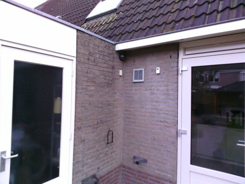

Het lijkt me toch lastig om te voorkomen dat je een warmtelek krijgt met een muur/dakdoorvoer.
Afbeeldingslocatie: https://tweakers.net/i/v_ZxUVcQFVUItwfH3TePyKqrrHE=/full-fit-in/4920x3264/filters:max_bytes(3145728):no_upscale():strip_icc():fill(white):strip_exif()/f/image/df3IvrTbJAdZl8VkQwp9KFwZ.jpg?f=user_large
Afbeeldingslocatie: https://tweakers.net/i/Gio8RdzOieMu_i2d7hldaogcKNE=/full-fit-in/4920x3264/filters:max_bytes(3145728):no_upscale():strip_icc():fill(white):strip_exif()/f/image/NHoaWuypagWhSNCMFMKiyK3W.jpg?f=user_large
