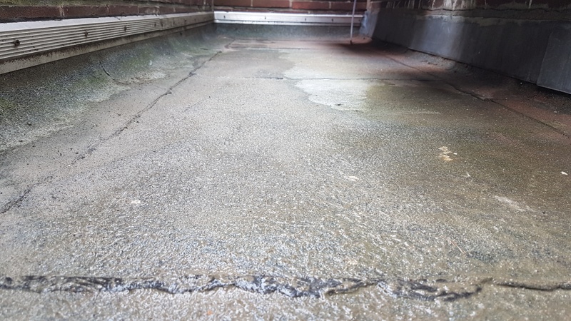

Op onze huidige bitumen balkonvloer blijft relatief snel wat water staan, waarbij je er in de zomer door de warmte niet op kan lopen. Ben op zoek naar een oplossing die ik op de bitumen vloer kan leggen; zat zelf te denken aan een dunne keramische tegel (op houders) of een kliktegel achtig product (kunststof) die ik bij een bouwmarkt heb zien liggen. De bitumen laag ligt niet vlak / waterpas, zeker bij de randen krult het snel op. Had al gezien dat ik dan gebonden ben aan een soort van verstelbare tegelverhogers, deze zijn echter vrij prijzig.
Het balkon wordt weinig gebruikt. Ben dan ook op zoek naar een niet te dure en onderhoudsvrije oplossing. Zat ook te denken aan rubberen tegels, maar voor mijn gevoel blijven deze toch ook wel lang nat / vochtig. Hebben jullie wellicht tips? Onderstaand een paar impressiefoto's:
Afbeeldingslocatie: https://tweakers.net/i/snnrpdgDQ772K4Sap-Z9DxPyXDs=/x800/filters:strip_icc():strip_exif()/f/image/QmxKkDmplO0YC8m1AEsNp7o0.jpg?f=fotoalbum_large
Afbeeldingslocatie: https://tweakers.net/i/dyt6xxc3JJxZ-pfg1hAH9DF0h60=/x800/filters:strip_icc():strip_exif()/f/image/p1Uxdvb8w6zpvbroFGvVB29o.jpg?f=fotoalbum_large
Afbeeldingslocatie: https://tweakers.net/i/S1wRxAa_bW1t_CJ1cNj4P0YuTHQ=/800x/filters:strip_icc():strip_exif()/f/image/SDPBgjax9Yr12Rx8uguyASNB.jpg?f=fotoalbum_large
Had dat vroegâh ook op m'n balkon en daar toen deze neergelegd. Langs de rand kan je eventueel wat antraciet grind neerleggen.
Zo'n kunstgras lapje misschien ( je hebt tegenwoordig best wel aardige producten en zelfs verschillende kleuren), wij hebben dat op ons balkon gedaan, er loopt ook amper iemand op...
Je hebt de water afvoer dicht gemaakt zie ik? Wellicht weer herstellen? Lijkt alsof het water altijd die richting op loopt.

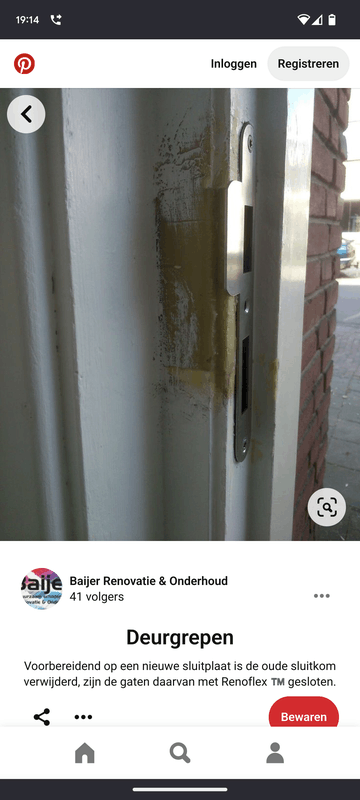

Ik heb een oude voordeur die wat krom is, versleten scharnieren en enkel glas.
Ik was initieel van plan om een nieuwe deur+kozijn te bestellen. Maar toen dacht ik, het enige wat aan het kozijn mankeert is het feit dat hij is gemaakt voor een opdekslot met bijbehorende sluitkom. (Okee, en de terrazzo dorpel is niet heel sjiek meer, maar dat is wellicht een kwestie van wat TLC)
Zou ik gewoon het bestaande kozijn aanpassen aan een nieuwe sluitkom en 3-punt sluiting? En het gat van de oude sluitkom opvullen.
Zag een plaatje op internet en dat ziet er op zich makkelijk uit:
Afbeeldingslocatie: https://tweakers.net/i/f-DxMweHiNhP8_mnxyB62RY5IRk=/x800/filters:strip_exif()/f/image/JxtdUGR8PafQTEyO0b9qLzry.png?f=fotoalbum_large

_ferry_ schreef op woensdag 26 oktober 2022 @ 19:23:
Dat lijkt me wel toch? Zeker als er nog twee sluitpunten zijn?
Ben wel benieuwd naar hoe krom je deur is, die van mij is ook (licht) krom en eigenlijk wil ik hetzelfde als jou. Een opdekslot verwijderen en een 3 punts sluiting laten plaatsen. Een nieuwe deur is een no-go gezien dit ding er al 100+ jaar inzit (net als bij de buren).

einz schreef op woensdag 26 oktober 2022 @ 20:36:
Ik heb er tochtband tussen zitten, maar in het midden was dat eigenlijk niet nodig, maar bovenaan in de hoek schiet het eigenlijk nog te kort. Dus een mm of 7. Daarbij nog enkel glas, en komt er dus een hoop kou vandaan in de winter. Zit er hier zo'n 60 jaar in, dus ook al een eind op weg, maar ik ben niet getrouwd met het ontwerp. Snap dat dat bij >100 jaar anders is.
Ik zag alleen dat standaard deuren 211,5cm lang zijn. Die van mij is net een centimeter langer. Misschien dan maar een hardhouten lat aan de bovenkant verlijmen, maatwerk is zo 400€ duurder en een fikse levertermijn.

_ferry_ schreef op woensdag 26 oktober 2022 @ 20:40:
Inderdaad, de nieuwe deur aan de bovenkant kaal schuren en er een lat op lijmen van voldoende dikte. Maatwerk heeft alleen zin als je een deur nodig hebt die heel veel afwijkt van de huidige standaardmaten.
Van wat voor houtsoort is jouw huidige kozijn? Ik heb in mijn vorige woning in een vuren of grenen kozijn een driepuntssluiting gemaakt. (Hier zat eerst ook een opdekslot op) De sluitkommen heb ik toen maar achterwege gelaten omdat ik bang was dat de kozijnstijl te slap zou worden. De gaten voor de haken van de driepuntssluiting heb ik toen met van die standaard slotplaatjes gedaan, zodat ze niet enkel in een houten gleuf vielen maar ook achter metaal haakten. Als je voldoende dikte in jouw kozijnstijl hebt en/of het is ook nog van hardhout, dan is dat geen probleem natuurlijk.

GodDamage schreef op woensdag 26 oktober 2022 @ 21:30:
Goeie vraag, de kozijnen vanuit de bouw zijn van amerikaans vuren, en nog altijd in goede staat eigenlijk doordat ze nuet ziveel nat worden. Maar of het deurkozijn vuren/grenen of hardhout is zou ik even moeten checken. het kozijnprofiel is wel een centimeter breder dan de huidige (7x12cm, zag dat ze tegenwoordig rond de 11cm zijn)

_ferry_ schreef op donderdag 27 oktober 2022 @ 12:24:
Mogelijk dat je dit nog onder het H&S kan zien.
Tegenwoordig worden houtenkozijnen voornamelijk in 67x114 of 90x114 gemaakt.

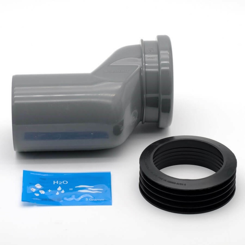

Afbeeldingslocatie: https://tweakers.net/i/tJkSKfLyr5NEaLdKg9aEjm7SMgE=/800x/filters:strip_icc():strip_exif()/f/image/IPymQdFHLL4wdsNGOwhmSWOM.jpg?f=fotoalbum_large
Ik wil graag het stuk tussen de afvoer (110mm) en de Geberit UP320 die overbruggen. Die komt precies in het midden en hier zit 4 cm tussen. Nou kreeg ik eerder al de volgende suggesties:
  • Een flexibele afvoer plaatsen
  • 2x een tussenstuk van 15° plaatsen
Echter kwam ik bij de Hornbach een afvoersok excentrisch tegen. Kan ik dit ook gebruiken? Zo ja, hoe waterdicht is dit?
Afbeeldingslocatie: https://tweakers.net/i/5MFqZqwqx76FbkARJBK8ErpJpZk=/full-fit-in/4920x3264/filters:max_bytes(3145728):no_upscale():strip_icc():fill(white):strip_exif()/f/image/r26jZvxgwlNjfQWTAF6avEZm.jpg?f=user_large
Van hier: https://www.hornbach.nl/s...0-cm/4198460/artikel.html
Of zoiets: Geberit aansluitset 90 mm voor wandcloset (Ik heb wel een 110mm afvoer maar denk dat dit dmv het manchet waterdicht gemaakt kan worden?)
Afbeeldingslocatie: https://tweakers.net/i/aamXdOHxifc7QJXQxjqsHo7ZiUA=/800x/filters:strip_icc():strip_exif()/f/image/Q75I0Aw0sjHFSCEqYpamgNIi.jpg?f=fotoalbum_large
https://www.warmteservice...3ZigMc6PN7AYaApHeEALw_wcB

@Mark K zou voor de laatste gaan. De andere is om een wc-pot met onder uitloop aan te sluiten.
Met manchet prima waterdicht. Er komt geen druk op de afvoeren.

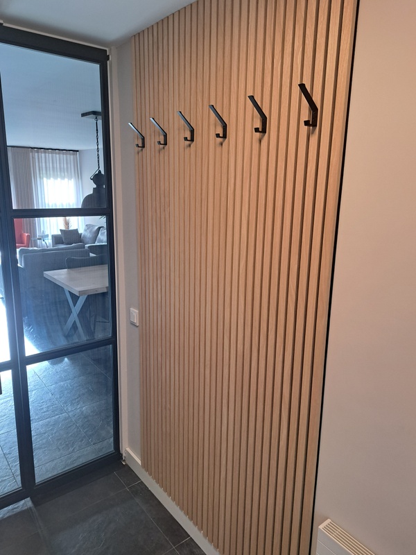

Op verzoek van @BoschR in BoschR in "[DIY] Het grote (elektrische) gereedschapstopic Deel 5" het resultaat van de kapstok gemaakt met 2 akoestische wandpanelen.
Afbeeldingslocatie: https://tweakers.net/i/XfaruwxnwerH802Pw6hROWLlW9o=/x800/filters:strip_icc():strip_exif()/f/image/ToBaTm3vX1mGocYPJcBSF7Q4.jpg?f=fotoalbum_large
Afbeeldingslocatie: https://tweakers.net/i/mF4UEjNwzTfNO9NSGdlLZ3GYioY=/x800/filters:strip_icc():strip_exif()/f/image/Ap3rnlZk3YRFg7P45arPgnfv.jpg?f=fotoalbum_large

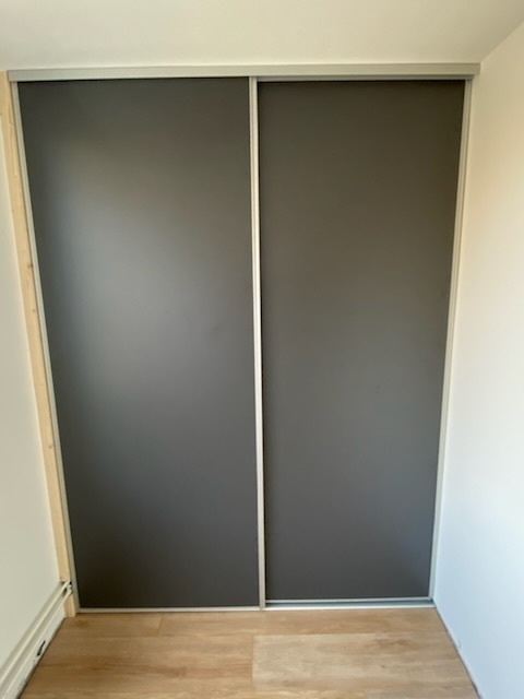

Vandaag onze oude inbouwkastdeuren vervangen door een storemax R60 systeem. Hele verbetering. De oude deuren waren 60-80-60 verdeeld waardoor je nooit meer dan 60cm opening had en in midden maar 40cm. De kamer is 1,85 breed. Ik heb aan de linkerkant een balk bevestigd welke de verwarmingsbuizen omvat. Die moet nog geschilderd worden :)Afbeeldingslocatie: https://tweakers.net/i/Sw4mk9ppBjNSRLsCxRqiQqilU1k=/full-fit-in/4920x3264/filters:max_bytes(3145728):no_upscale():strip_icc():fill(white):strip_exif()/f/image/w8YF6Sun94oFjMamgzajwqco.jpg?f=user_large
  • El-Vder
  • Laatst online: 20:38
@NoepZor ziet er goed uit! Hoe hoog zijn die deuren als ik vragen mag? Ben er namelijk ook voor aan het kijken om ze verdiepingshoog toe te passen. Zit zelf wel te denken aan multiplex of mdf met furniture linoleum erop als afwerking.
  • NoepZor
  • Laatst online: 17:17
@El-Vder Dank! mijn kamer is 244 hoog, de deuren zijn een paar cm lager.
  • El-Vder
Oeh dat scheelt toch nog zo’n 30cm dan. Toch nog even goed kijken hoe het te maken.
  • LED-Maniak
  • Laatst online: 21:32
Hoe is die plaat opgebouwd? 8mm multiplex zwart geverfd met daarop eiken latjes oid?
En hoe heb je dat vastgemaakt? Lijm?
[edit]
Blijkbaar vilt. Hoe maak je dat dan stevig vast aan de muur?
Klinkt wel als een leuk projectje om een 15mm plaat multiplex in 27mm brede stroken te laten zagen bij de gamma, dit aflakken en dan op 3mm zwart geverfd multiplex te plakken.
[ Voor 14% gewijzigd door LED-Maniak op 29-10-2022 20:48 ]

LED-Maniak schreef op zaterdag 29 oktober 2022 @ 20:35:
[edit]
Het zijn 11mm dikke latten met eiken fineer op een plaat van (stevig) vilt van 9mm dik. Je kan de panelen met high tack kit tegen de wand lijmen of schroeven door het vilt. Ik heb voor de laatste optie gekozen, wanneer je het dan weer eens wilt verwijderen trek je niet de halve muur mee.
Paneel tegen de muur geplaatst, 8 schroeven gedeeltelijk door het vilt geschroefd om boorgaten te markeren. Daarna gaten geboord, plug erin en paneel geplaatst en vastgeschroefd. Wel zwarte schroeven gebruiken.

Erg mooi! Bijna zonde om er jassen voor te gaan hangen :+

Dak is niet zo mooi maar in ieder geval waterdicht. Heb niet zoveel zin in net zoveel tijd in het dakje steken als de rest van het hok om het met EPDM helemaal netjes te krijgen :P Misschien een andere keer als de projectjes af heb; met een jaar of 20 :+ Ik dacht alleen dat die lelijke rand onder dat andere stuk kwam te liggen maar vooruit :)
